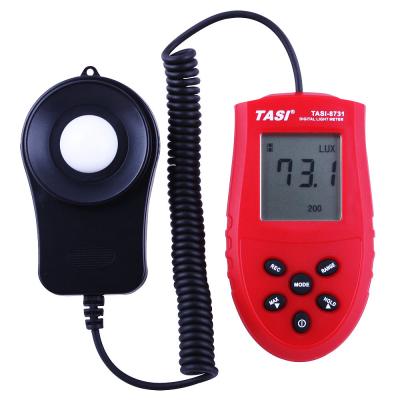

Вытащил китайский люксометр
Водрузил фару на штатив на расстоянии 1 метра от стены и пробежался немного по засветке
Глаз не замечает такого яркого пятна. Как ни изголялся с настройками фотоаппарата, так и не смог идеально передать то, что вижу в реальности. Ширина пятна ~780 мм, высота ~360 мм. Угол получается 90-95 42 градуса приблизительно.
На фотке 2 фары друг над другом. Тестировал люксометром я одну, не две.
