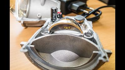

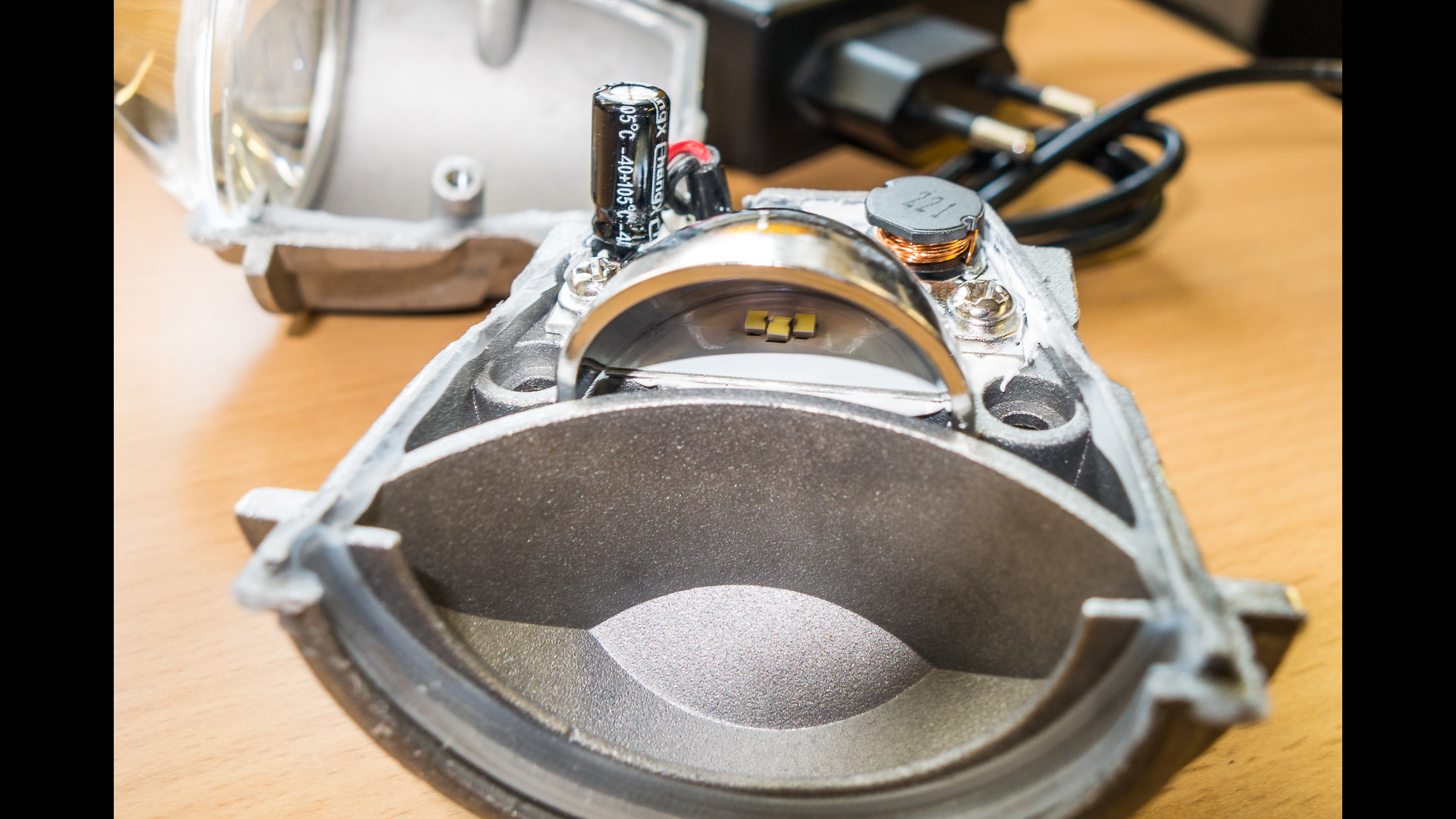

[user]inetchik[/user], раз разобрали, сфоткайте шимку пожалуйста.
алабам

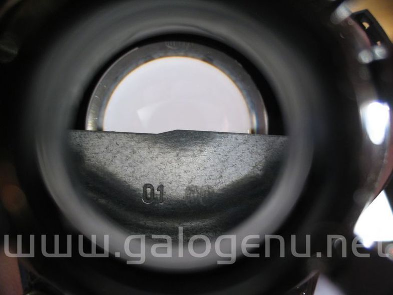

а что конкретно в ней формирует резко выраженную  верхнюю  границу Света?
хочу сделать чуть плавнее переход
Дмитрий71
[user]алабам[/user], горизонтальная шторка. Отсекает свет идущий "куда не надо".
Вот в противотуманке. У меня есть пара хэлловских линзованных, точно такая же четкая граница.
Нет там никаких шторок. Формирует рефлектор вместе с линзой. Для размытия можно подвигать линзу вперёд-назад, но не сильно. Или пересчитывать рефлектор, что на коленке нереально.
вот тут человек экспериментировал
Дмитрий71
А вот хз. Я видел пару лет назад фотки, где человек убирал шторку и получал круговой засвет на линзе, но там была просто галогенка... Тут шторка - часть корпуса (предположительно) и сколько и чего она отсекает (и отсекает ли) надо тестировать. Пилить её для тестов пока не хочется  :-D Хотя в планах поставить 2 таких фары, может одну попробую раскурочить, глядишь "псевдо-дальний" удастся получить  :-D
Добавлено 21 Фев. 2018 в 15:40
... ну или хотя бы более плавную границу (что думаю более вероятно).
