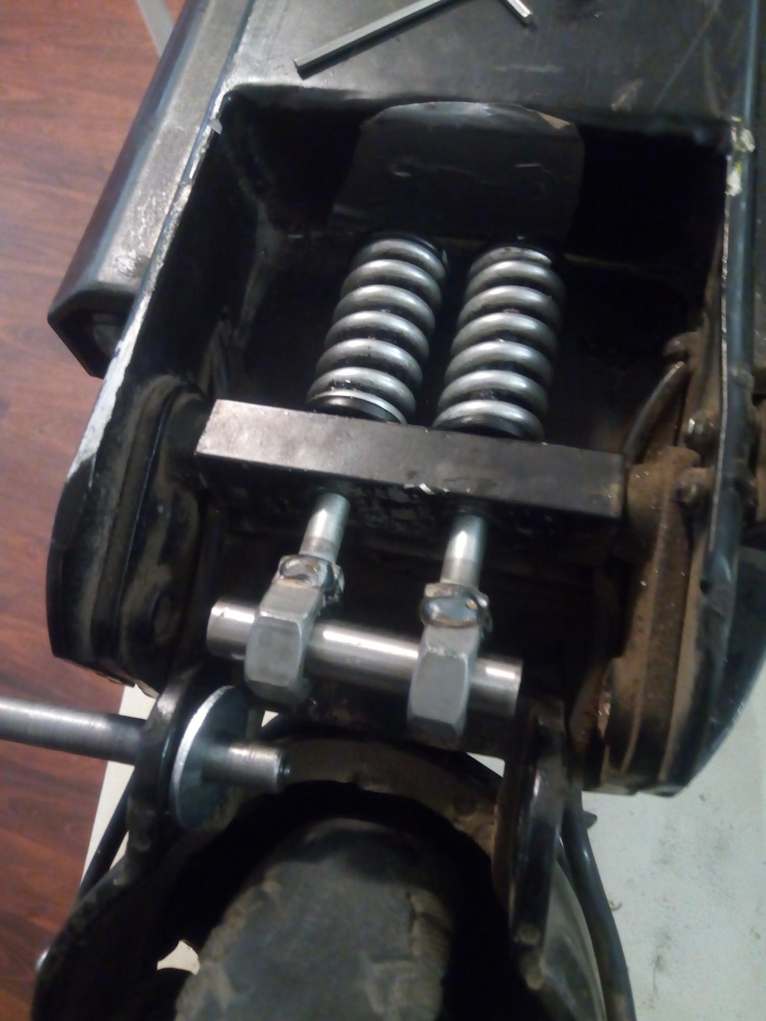

dimaMaxspeed
[user]Den01[/user], Добрый день, напишу быстро и по делу, прочитал ваш обзор, помогите пожалуйста. Купил самокат MaxSpeed mini 4, это тот же самый старвей и минимоторс. Проехал 2 дня, накатал 32 км. Расшаталась вся вилка, появился люфт, самокату 2 дня и очень обидно((((. Разобрали с другом рулевую( до амартизатора)  думали может не закручены гайки, но нет все в порядке, подшпники все смазаны все нормально, амартизатор полностью будем разбирать на выходных,( но поможет ли это?) НЕ МОЖЕМ понять откуда такой люфт, вилка вся ходит, помогите пожалуйста разобраться. Заранее спасибо
bambirtuya
[user]dimaMaxspeed[/user], Ден миник давно продал, и на форуме последняя активность в начале января была.
люфт конкретно где, там где гофра резиновая?
dimaMaxspeed
[user]bambirtuya[/user], Спасибо не отследил, что он не активен. Рулевую сняли, не разобрали тока сам амартизатор( пыльник и все это дело) Просто чему там еще так сильно люфтить?

[user]dimaMaxspeed[/user],  У меня когда Куга 2 была тоже был люфт пока болт не срезало.Потом нарезал резьбу и загнал болт не 6мм как у меня было, а 8 мм и чуть болт на мм5 короче и все люфт пропал, возможно ход слишком свободный у пружины или болт болтается. Куго еще в августе продал, ребенку купил Спидвей 4 мини про, уже почти 700 накатал  ;-)
