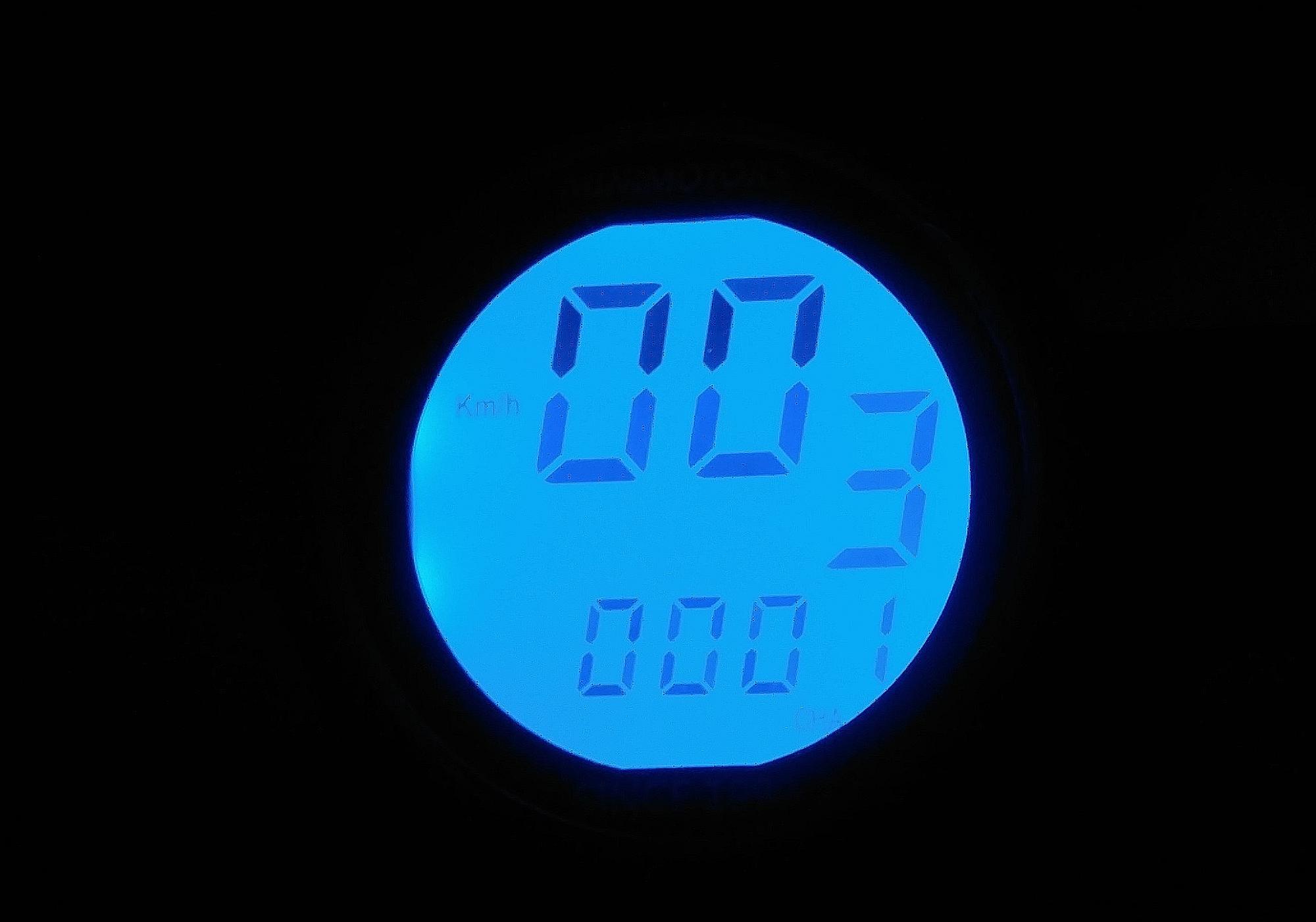

Напряжение с батарейки измеряет, я впринципе уже понял что на 33в он отрубится, но все же с индикацией было бы удобнее. Наверное все-таки дело не в подключении, а в компьютере. Прикольно было бы считать прошивку побайтово с чужого БК и записать на свой через программатор)

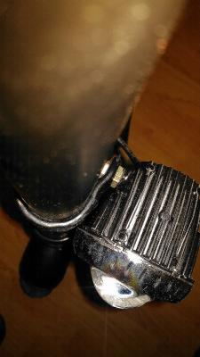

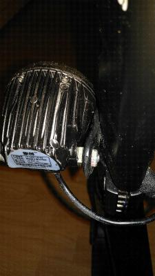

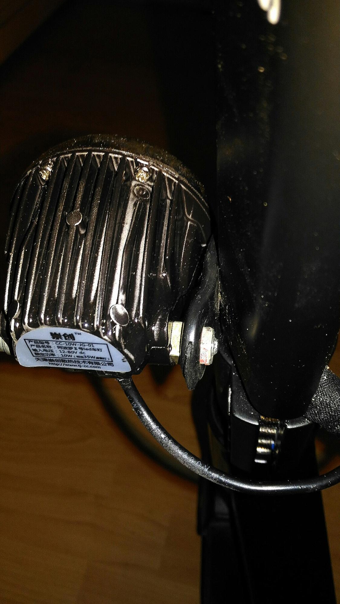

[user]Den01[/user], [user]melonxolik[/user], я вот так эту фату приделал
[user]Den01[/user], чего то мудрить на месте штатных передних фонарей особого смысла нет. они очень низко расположены. на фото фара находится на 45 см над землёй и всё равно тени от наших "идеальных" дорог, а уж тем более тротуаров слишком длинные.
То есть в цифрах значение напряжения на дисплее отображается, верно?

[user]bambirtuya[/user], а вы и отсекающую световой поток шторку поворачивали? идея использовать этот винт для фары достойна уважения - респект. у меня немного другое решение, но в вашем вижу возможность установить аж две фары))) дальний-ближний) ну и симметрия

[user]quadlike[/user], нет, ничего не делал с самой фарой, это её нормальное положение. просто кронштейн из комплекта должен крепиться, предроложительно к рулю вертикально и фара к нему через другие отверстия снизу фары. для организации двухфарного (ближний/дальний) света в такой же фаре для получения дальнего(с необрезаным пучком) нужно будет, насколько я понимяю срезать шторку-отсекатель. фото разобраной фары есть в теме про эту фару.
ЗЫ: но я хочу фару повыше поднять, посмотреть как будет. при теперешнем её положении на высоте 45 см от земли тени длинные от неровностей покрытия дорог и особенно тротуаров, про грунтовки вообще молчу.
МК Вы другой применили для 10ти дюймового варианта или "переходники" под родной изобретали? меня тоже идея 10ти дюймов не покидает, но если с передом всё достаточно просто, то зад, скажем так - озадачивает.
