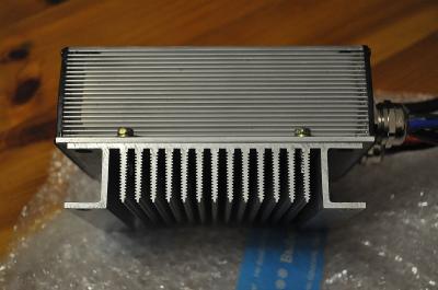

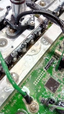

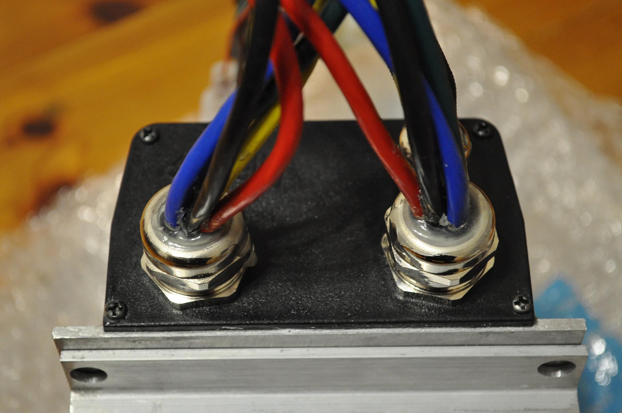

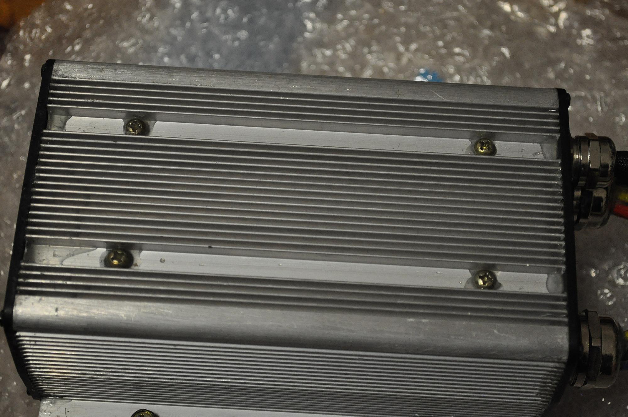

Не забывай какой у меня рельеф местности,если ездить по ровняку хоть яичко кати,то конечно всё будет холодное.Хотя Киев холмистый город.Тут ещё такое дело,ты ведь собираешься использовать этот моцик как проф транспорт,по этому надо обеспокоиться надёжностью в первую очередь,ведь не будешь его вывозить в на авто покататься по лугам, а эксплуатировать в жёстких условиях,значит надо всё чтоб было герметично закрыто и с хорошим запасом по всему.
Я вот сегодня приехал с города(в банке был,чем хорошо такой транспорт,что поставил его прямо возле входа на набережной и пофигу,охрана присматривает в камеру))),всё насквозь промокло в мокром снегу и дожде,но работает как часы,тьху-тьху-тьху.
Контроллер Келли спецом попросил залить у продаватора силиконом внутрянку(15$),он сам предложил,но пока ещё не устанавливал,испытаю когда уже будет теплеть и жарчеть.
drossel
[user]Statik[/user],  заказывал KLS 7230 один у Дензела другой с Али оба залиты без всякой доплаты, может мне везет.

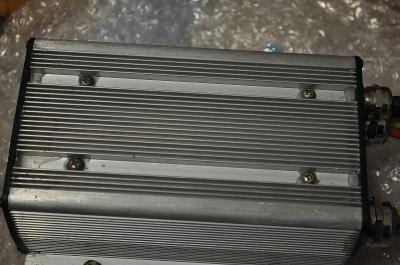

mr.Dream
[user]drossel[/user], возможно, вы путаете герметизацию кабельных ввводов силиконом и полную заливку внутренностей гидрофобными гелем. Вес почти в два раза увеличивается)
Statik
[user]mr.Dream[/user], именно,потому что повылазило через все щели,ну и да-кирпичиком эдаким чувствуется:
YTW200
#53

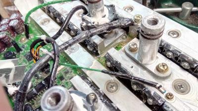

А ты крышечку то открой и посмотри, повылазило или нет. Келли все (и не залитые) свинчены склеены на прозрачный герметик но это не говорит о том, что внутренность затоплена гелем.
А вообще я свой здоровенный kls14401-8080i вскрыл, посмотрел на 48 здоровенных транзюков, покивал головой и вылил туда 200 мл смолы эпоксидной ))
Дёшево и сердито.
