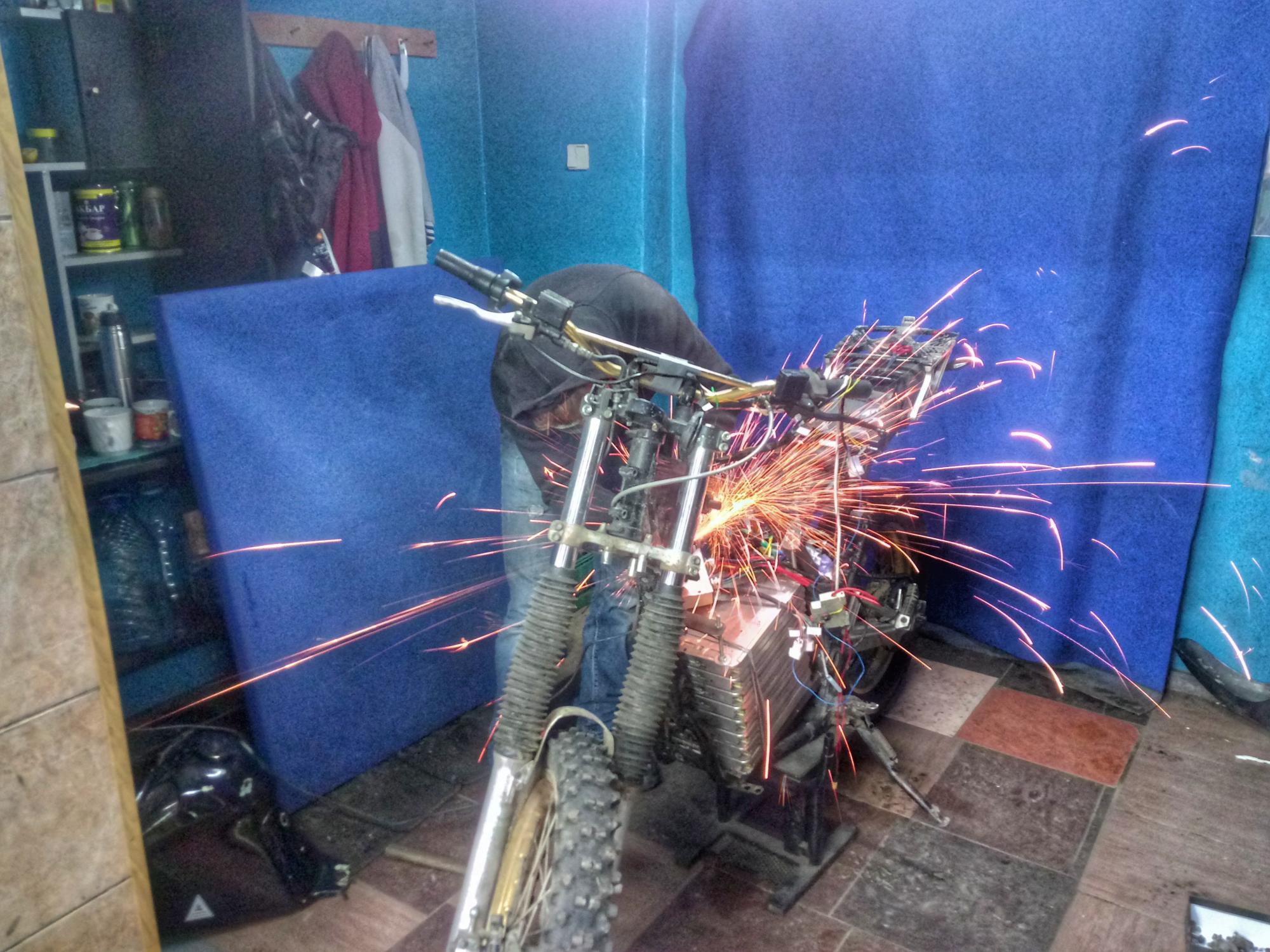

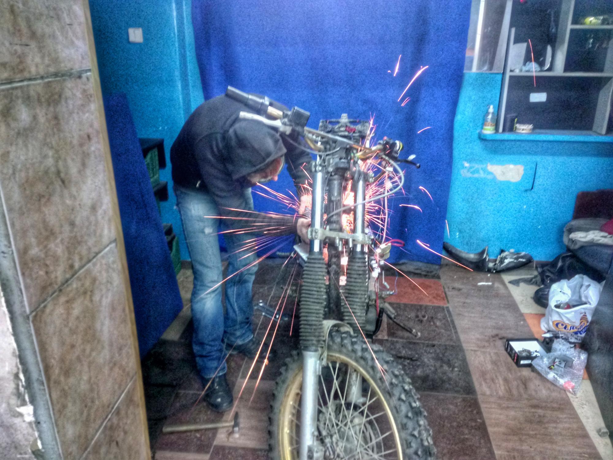

по хорошему  надо либо заменить вал ,так как нету возможность нормально установить звезду без биения  либо перейти  на ремень  и сделать  вокруг него кожух  .

Вал = ротор с магнитами. Не меняемо. Это одно целое. Спили кусок и привари кусок из коробки от альфы только приваривай с проточками посадкой и с зажатием в токарном
FEHIKS
[user]YTW200[/user], так и   сделаю    только  вал  от   чего нибудь   по надёжнее )
