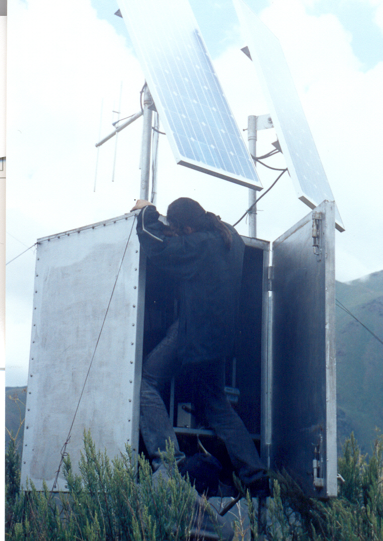

Была похожая тема, ретрансляторы на  солнечных батареях + ветряк.    Если штиль и ночь (тучи) - АКБ садится в ноль.    Наливники в таких условиях не выживали и года (через 3 месяца хорошо если половина емкости оставалась).    Пикантность в том, что для замены нужно было подниматься в горы (на легке часа 4 по тропам где лошадь не проходит а с АКБ часов 8).     Каждую весну как снег сходит - начиналось...  МЧСники и прочие силовики связь то требуют ;)

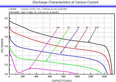

Серик
#1111
Здравствуйте, Уважаемый Uribas!
На рисунке представлены зависимости разрядных кривых напряжений от тока/токов нагрузки для здорового аккумулятора?
При 10С похожая кривая!
А для 75-го аккумулятора 200А это приличный ток с таким характером изменения напряжения в течении 10 секунд?
Или этот аккумулятор сгодится только на лето?
Мне надо было проверить кривую напряжения еще и на разрядном токе 100А, для сравнения?
Жаль, упустил этот момент!
Аккумулятор попросили "подзарядить" - типа "поставь на 2-3 часа на подзарядку" знакомые по работе. При этом имел НРЦ 10,4В, к тому же без пробок.

UriBas
Цитата: Серик от 28 Авг. 2018 в 10:42Здравствуйте, Уважаемый Uribas! На рисунке представлены зависимости разрядных кривых напряжений в зависимости от тока нагрузки для здорового аккумулятора?
Уважаемый [user]Серик [/user] и Вам здравствовать!  Да, там судя по всему график для здорового аккумулятора, но это можно лишь говорить о какой-то конкретной модели, ведь каждая модель может сильно отличаться по вн. сопр. а значит и по величине максимального тока.  Короче - для каждого типа и вида аккумулятора есть свои характерные графики.
Цитата: Серик от 28 Авг. 2018 в 10:42При 10С похожая кривая!  А для 75-го аккумулятора 200А это приличный ток с таким характером изменения напряжения в течении 10 секунд?  Или этот аккумулятор сгодится только на лето? Мне надо было проверить кривую напряжения еще и на разрядном токе 100А, для сравнения?  Жаль, упустил этот момент!
В принципе, Ваш АКБ вполне рабочий и нагрузку держит нормально..  на сколько он сгодится - могут показать лишь дополнительные тесты: -  вн. сопр.,  Емкости, баланса по банкам и т.д.
