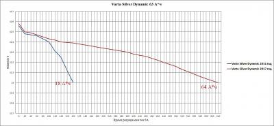

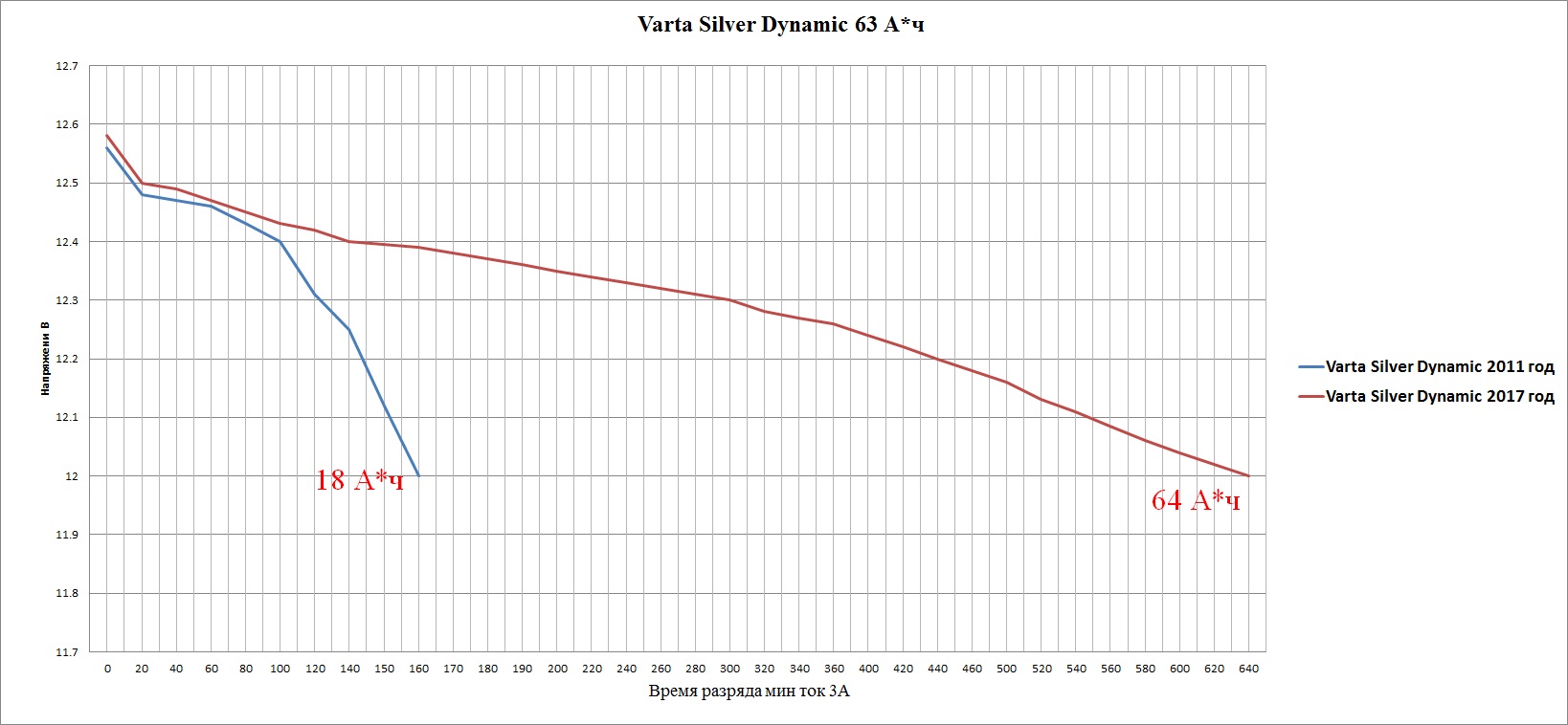

kulibin2004
AlexAi
[user]kulibin2004[/user], что-то я не понимаю, как вы умудрились с данного акб 64Ач при разряде до 12 В получить?
Nikola100+, KS18XL, inmo v8.
SanSanich
Цитата: AlexAi от 03 Сен. 2018 в 22:15что-то я не понимаю, как вы умудрились с данного акб 64Ач при разряде до 12 В получить
Если посчитать 640 мин это 10,(6) ч множим на 3А получаем 32Ач., тобишь 50% от нового. А как уж там считать реальный процент при разряде до 12В , у кого-то это и 75%.
Alex_Soroka
Цитата: kulibin2004 от 03 Сен. 2018 в 21:59
Новый аккумулятор Varta Silver Dynamic D39 63 А/ч
плохая разрядная кривая...
надо его заряжать, срочно, и с импульсами - видно что уже деградирует, не смотря на возраст.
