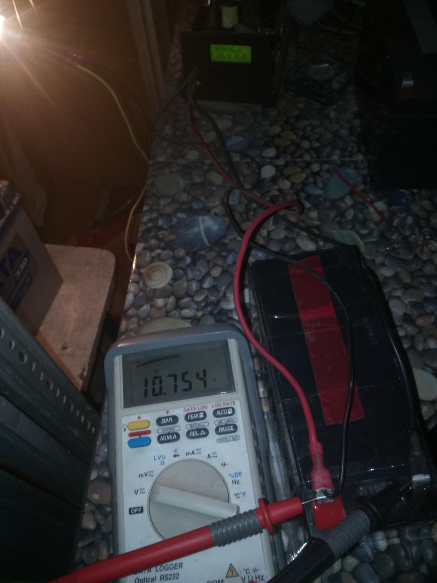

UDAV
Как и обещал.   Конец разряда АКБ здорового человека  %-)
https://youtu.be/8HEdhssUYM0
Серджио - ваш пост про литий тут - оффтоп.  Не одобрю.
Подпись ;)
UDAV
#80
Цитата: elektrik897 от 10 Сен. 2017 в 17:57
Цитата: Яков93 от 10 Сен. 2017 в 17:46Тогда почему отскок до 11,4В?
Я не знаю. Может от такого качества АКБ. Может от того, что перед первым контрольным разрядом надо было подольше подъзяражать.
А это - очень хороший вопрос, просто отличный!    Если на него ответить - это будет ответом и на то, от чего АКБ теряет емкость.     Вариантов, как вы, очевидно, уже догадались - множество.     Назову один, самый очевидный - так называемый "мнимый заряд".    В самых запущенных случаях  отскок при нем бывает до 12.5в,  но ток АКБ не отдает,  нагрузишь 0.1С - сразу провал до 10в,  снимешь - отскок обратно на 12.5 - не ужели никто ни разу не видел?     А вот в деталях суть процесса расписать - это на пол часа писанины,  и отличный корм для тролей.   Если тролей  коллега пообещает унять и будут просьбы расписать - распишу, нет -  нет  :ку:
Добавлено 10 Сен 2017 в 18:52
Цитата: serggio от 10 Сен. 2017 в 18:47
[user]UDAV[/user], я на видео не вижу ничего кроме моргания лампочки и прыгания каких то цифр на приборе..
Прибор подключен к АКБ,  АКБ разряжается ТОПом с выкачкой  током 0.1С.   Вроде из контекста это очевидно.   Когда лампочка светится - ток идет.  Темно - не йдет  %-)  Еще пожевать?

Возможно, народ смутил непривычный ракурс.     Могу предложить более привычную концепцию - не "рост напряжения в первые секунды после снятия нагрузки"  а   " падение напряжения  после   подключения нагрузки".    Суть  это одно и то же,   особенно если  речь идет  о  разряде с выкачкой  ТОПом.
Если смотреть с этой точки зрения,  получается в конце разряда исследуемой АКБ  на ней  11.4в,   набрасываем   0.1С -  напряжение проваливается до  10.8в.         Здоровые АКБ  так себя обычно  не ведут.
