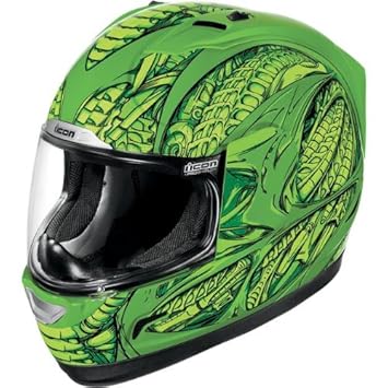

[user]D503[/user], какой шлем?
D503
[user]Max Power[/user],  у меня мотоциклетный, вот такой
Max Power
#2537
[user]D503[/user], класс! Но надо бы полегче шлем)) Этот тяжелый, с избытком.
