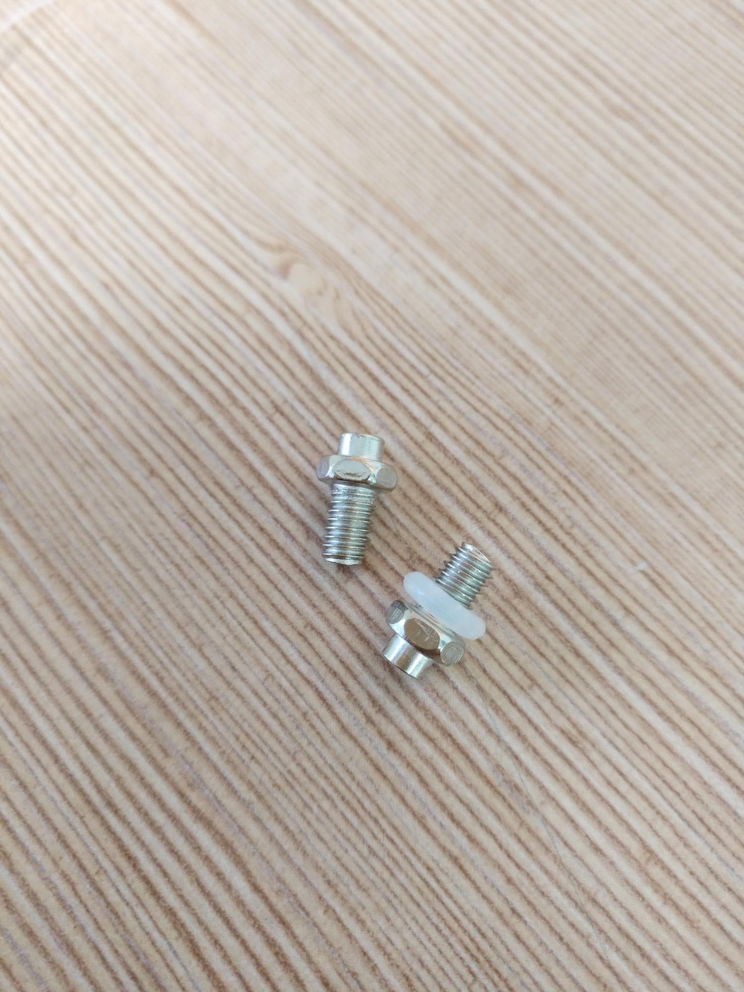

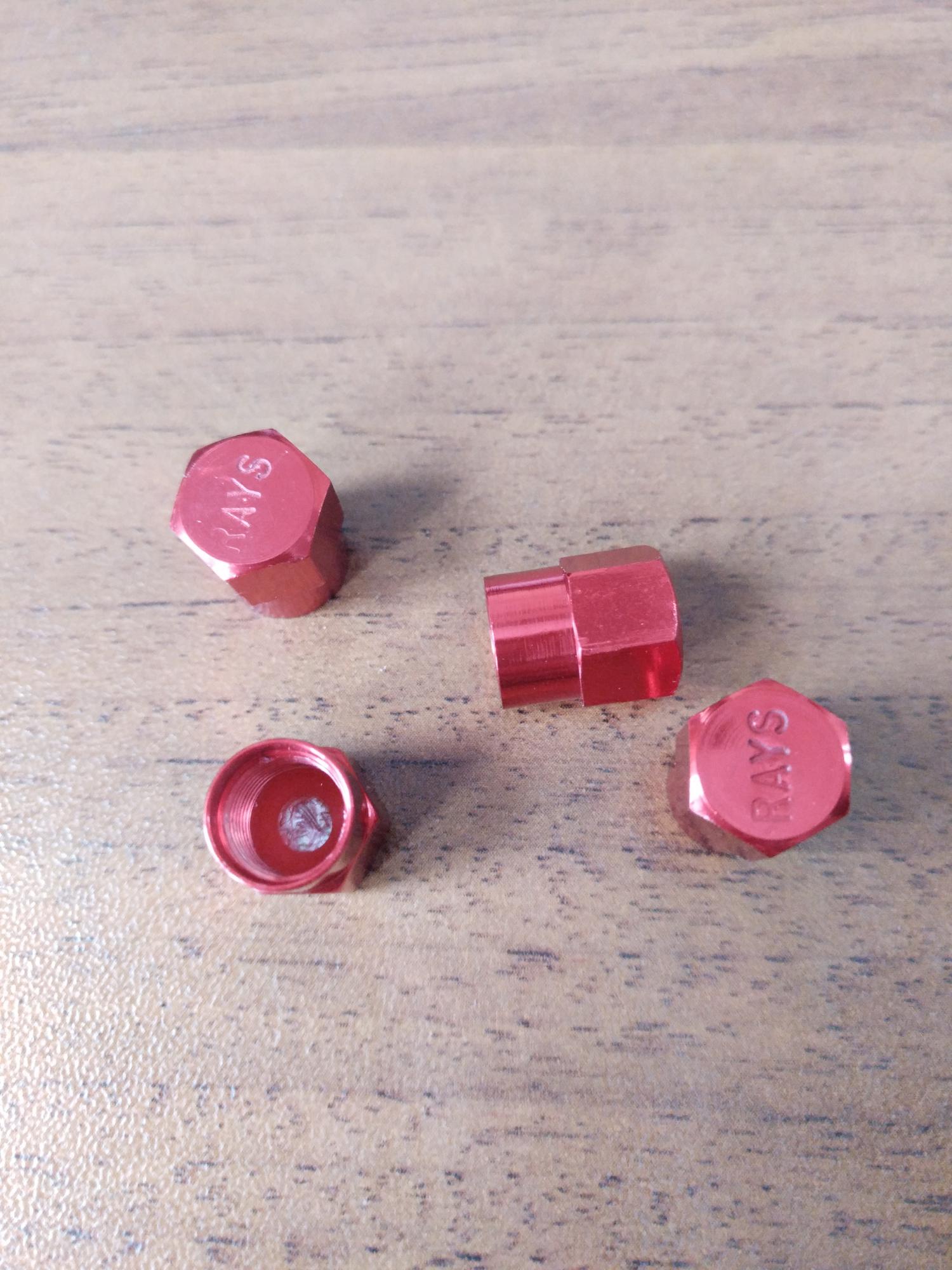

B08AH
ЦитироватьПришла мне наконец отвертка с головкой на конце, накрутил колпачки под шестигранник.
Колпачек на нипель?

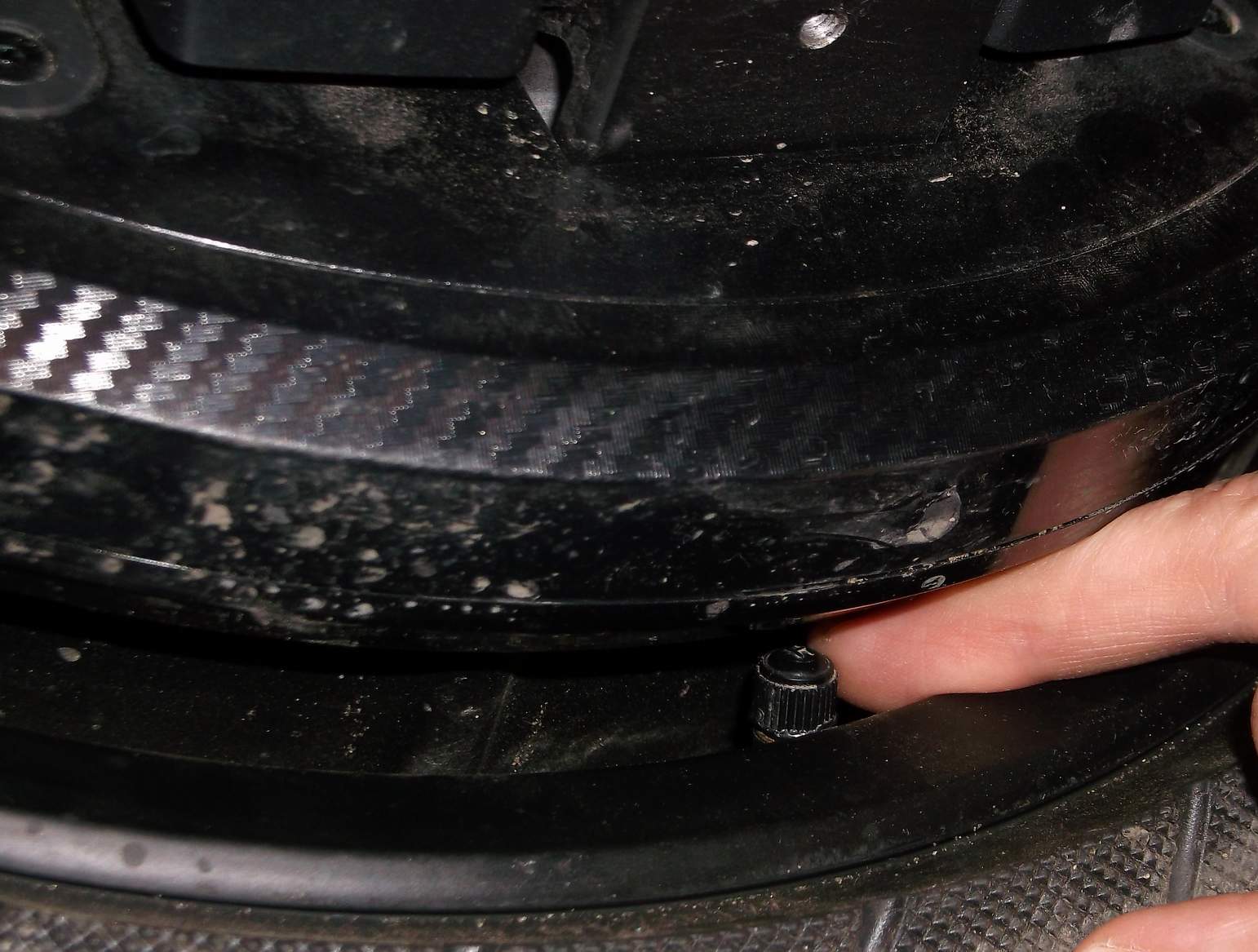

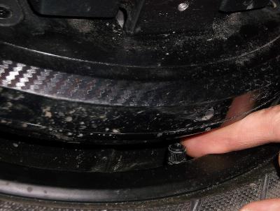

На моём моноколесе (марки Ninebot One Z), есть возможность устанавливать колпачок на ниппель просто накручивая его пальцами, для этого обод проворачивается до положения, что бы  ниппель был под подножкой моноколеса, дальше по фото вроде бы должно быть понятно.
Познакомлюсь со вторым обладателем моноколеса в Старом Осколе, говорят такой есть, но пока не видел.

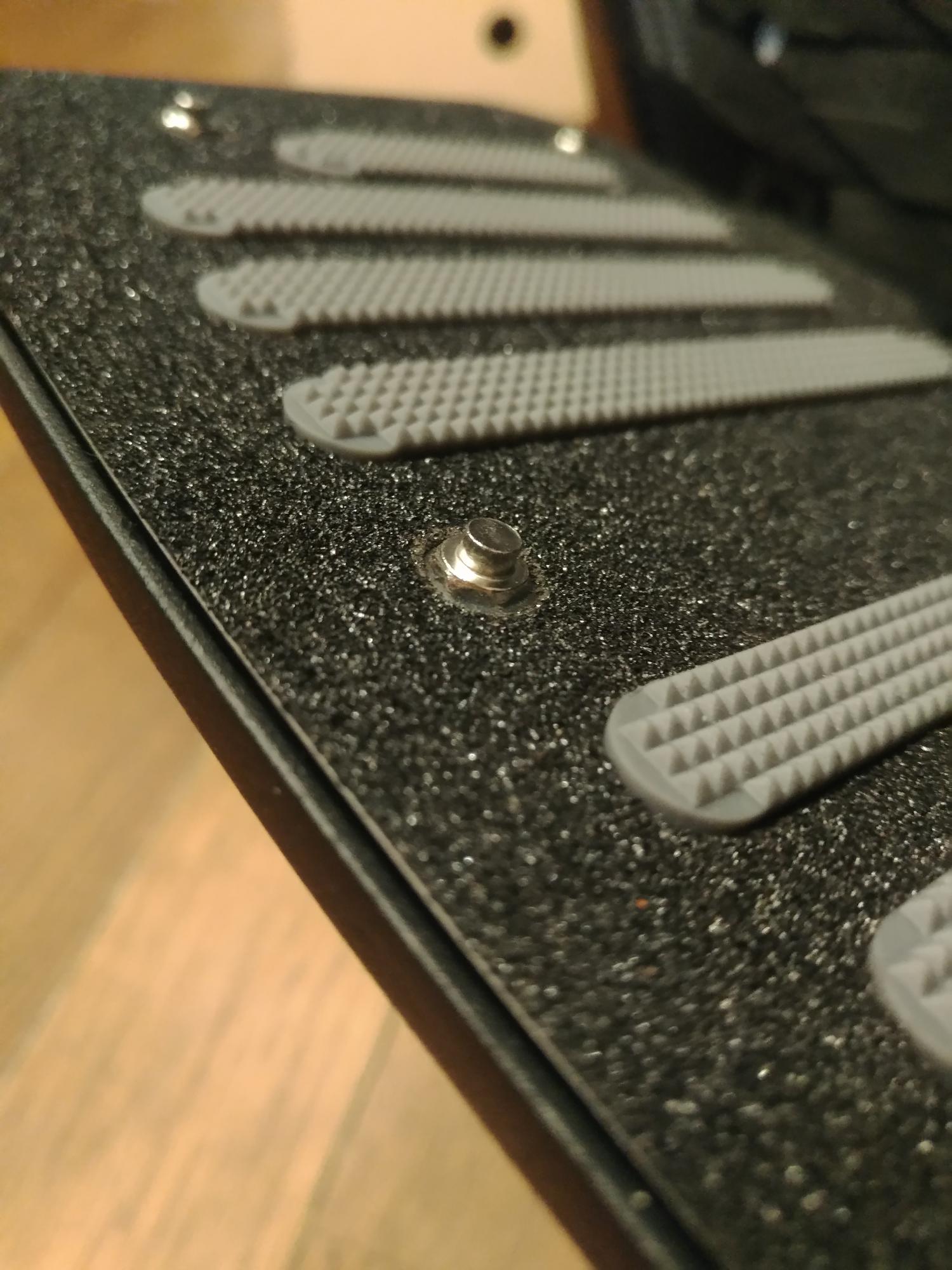

Кто ставил шипы, подскажите, как на Ninebot E+ можно поставить обычные велосипедные шипы?
https://forum.electricunicycle.org/topic/3489-ninebot-pedal-customisation/ - тут описание как ставили
https://www.bike-discount.de/en/buy/wellgo-pedale-pins-for-b181%2C-b185%2C-b143-88515 - это вроде как они
Или нужно смотреть пины без шляпок и болтики побольше?

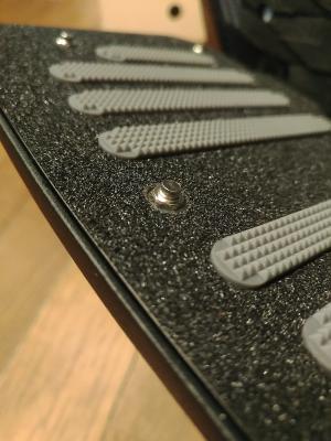

igor_kovchegin
Может кому интересно, апгрейд педалей велошиповкой. Закручивал через резиновое кольцо, чтобы шипы не скрипели и не заглублялись слишком сильно.
Ninebot Z10 >2200км | Ninebot S2 >5500км (продан) |  Сяокат <200км
