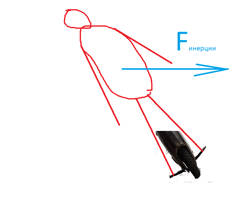

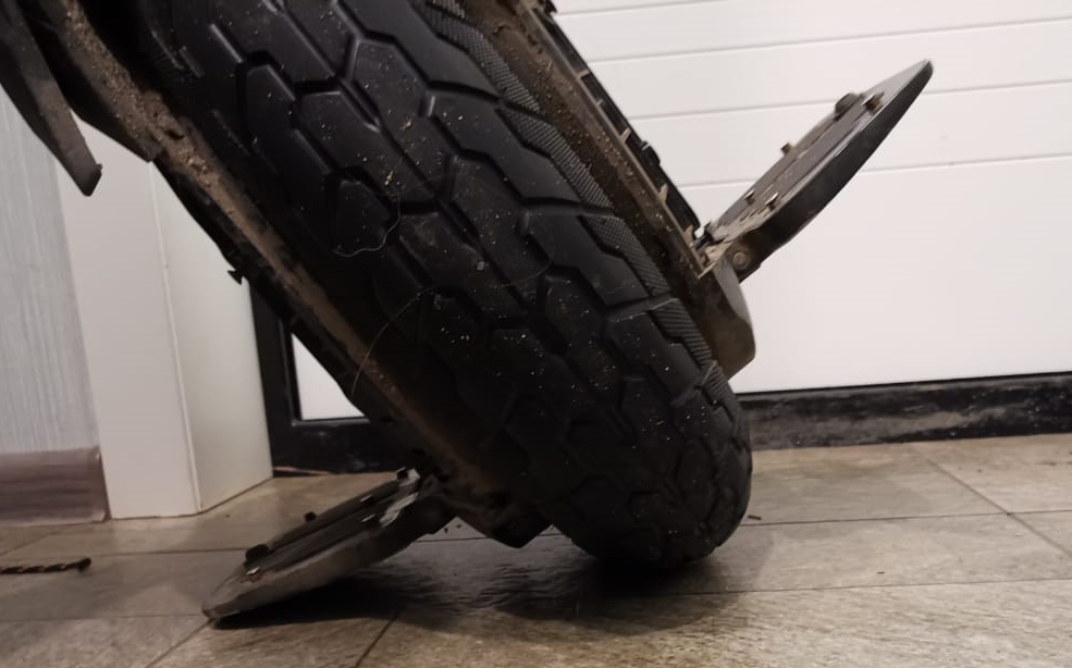

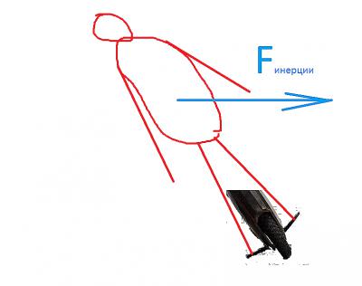

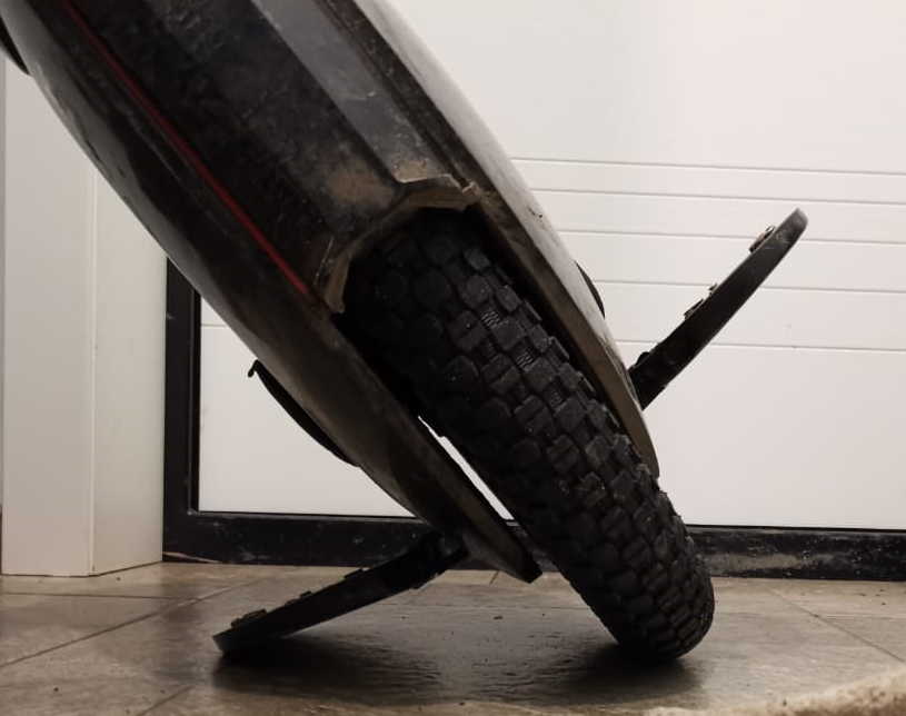

Цитата: misha19792 от 28 Фев. 2019 в 11:51поэтому разъясню: при определенном угле наклона вбок моноколеса ОБЕ подножки моноколеса (оба центра давления веса их на землю) оказываются по одну сторону центра тяжести - вертикальной оси точки соприкосновения покрышки с землей и выровнять баланс просто перенеся даже весь вес на другую ногу не получится.
Урок геометрии:
На колесе с одними из самых высоких педалей, при этом небольшими педалями:
Урок физики:
Это не статическое положение, а динамическое в повороте, когда тело стремится продолжить движение прямо, и все что нужно сделать для возвращение в вертикальное положение - это разгрузить внутреннюю ногу, при этом даже с учетом небольшого рычага на педалях, туда прилагается сила всего веса тела, и даже больше за счет инерции, в то время как на корпус столько силы не приложить никак (попробуйте сесть на голень - эту силу вы определенно почувствуете, в отличие от поворота). Достаточно большая сила голенью прилагается при езде на одной ноге при вертикальном колесе, и даже в этом случае она меньше чем сила действующая на педаль (за счет большего рычага).
В общем можете продолжать жить во вселенной альтернативной физики, мне только интересно чем стоковый брызговик не устроил)

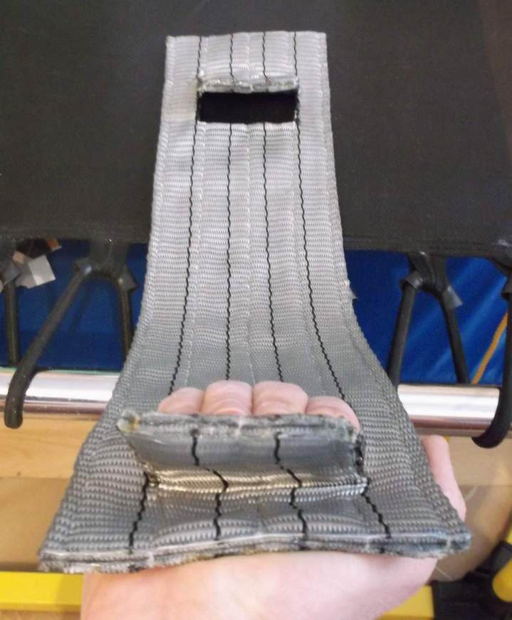

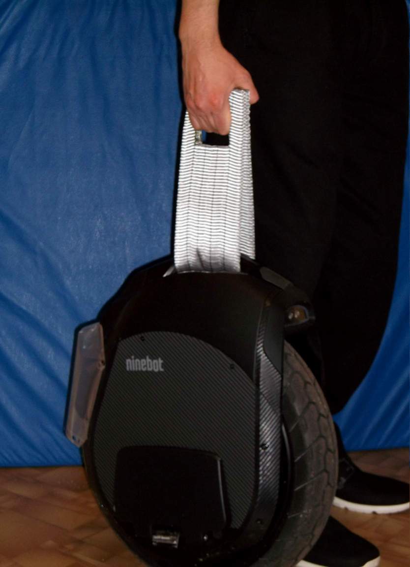

Изготовил ручку (фото) для перевозки моноколеса. Свое мнение о заводской ручке высказывать не буду, а то вдруг кто то её уже прикрепил. То что на заводе её не стали прикручивать, подтверждает правильность моих выводов. Думаю катание включенного (ненагруженного) колеса за ручку, у меня как то вызывает сомнение, в смысле вдруг это может влиять на калибровку датчика горизонта.
Что бы исключить вопросы, отвечу так: Для меня противоестественно водить моноколесо за ручку с помощью которой не могу оторвать его от земли. Кстати, нести моноколесо за эту ручку даже в чем то немного легче: хват не скользит — не нужно тратить усилия на сжатие ладони.
Из нюансов: строп должен быть минимально коротким, т.к. малейший избыток длины снизит поворот колеса за поворотом руки.

Цитата: misha19792 от 04 Март 2019 в 07:50Для меня противоестественно водить моноколесо за ручку с помощью которой не могу оторвать его от земли
А насколько не противоестественно использовать ручку, для установки которой нужно секунд 30 и за которую вообще невозможно контролировать колесо ни в одной плоскости?..

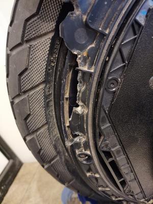

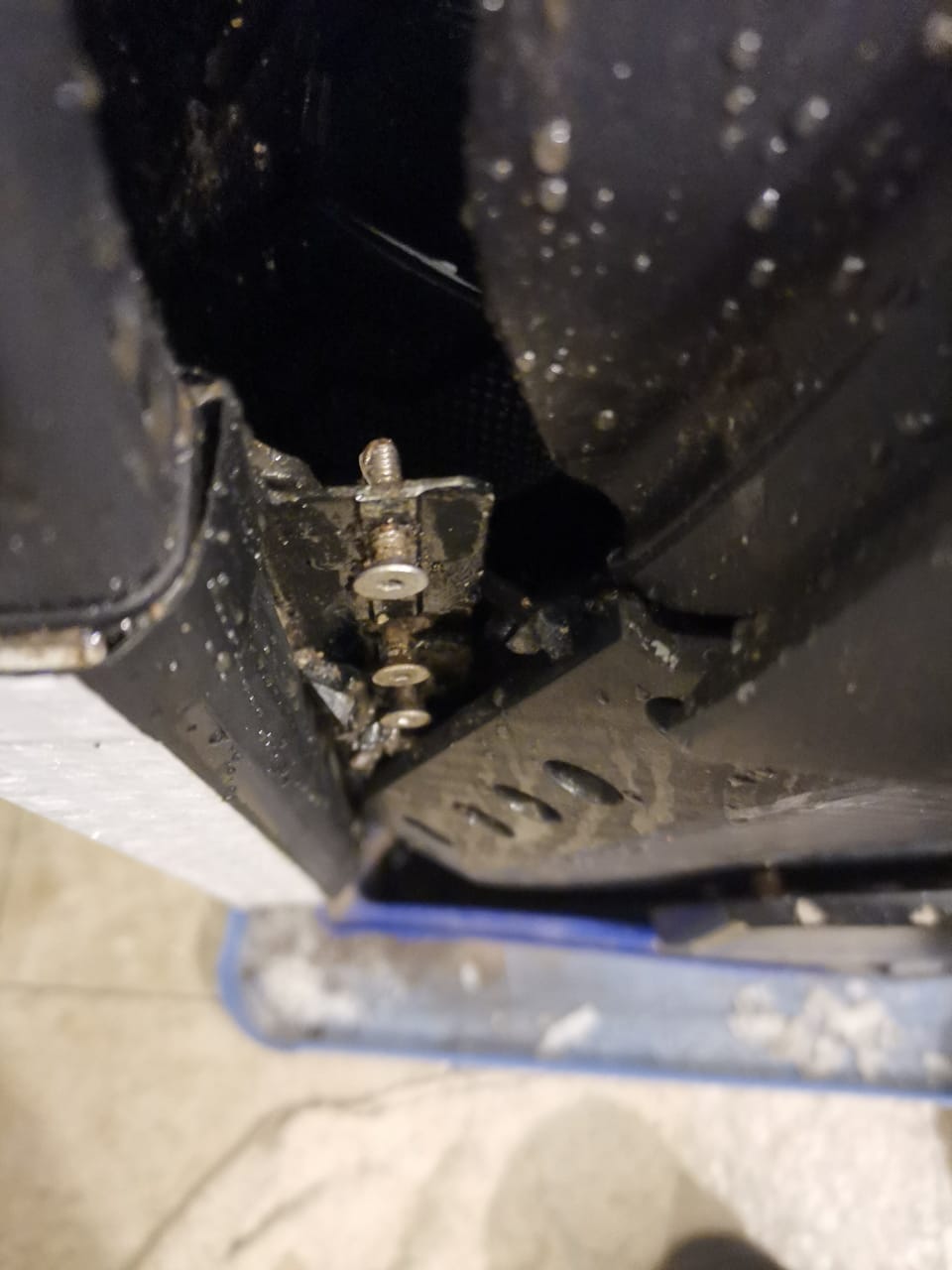

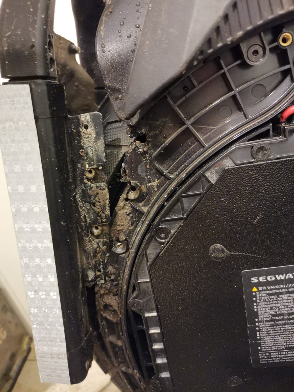

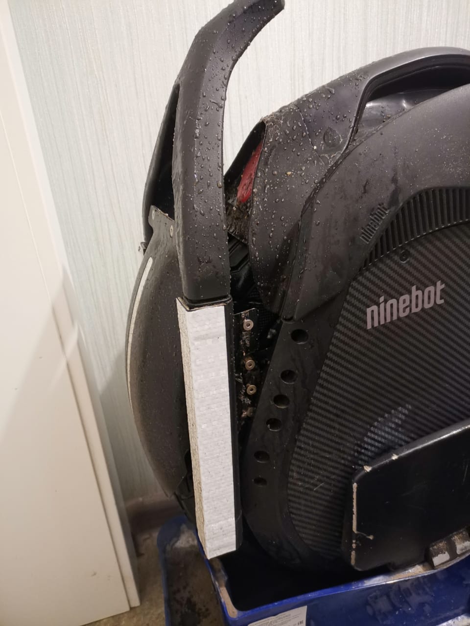

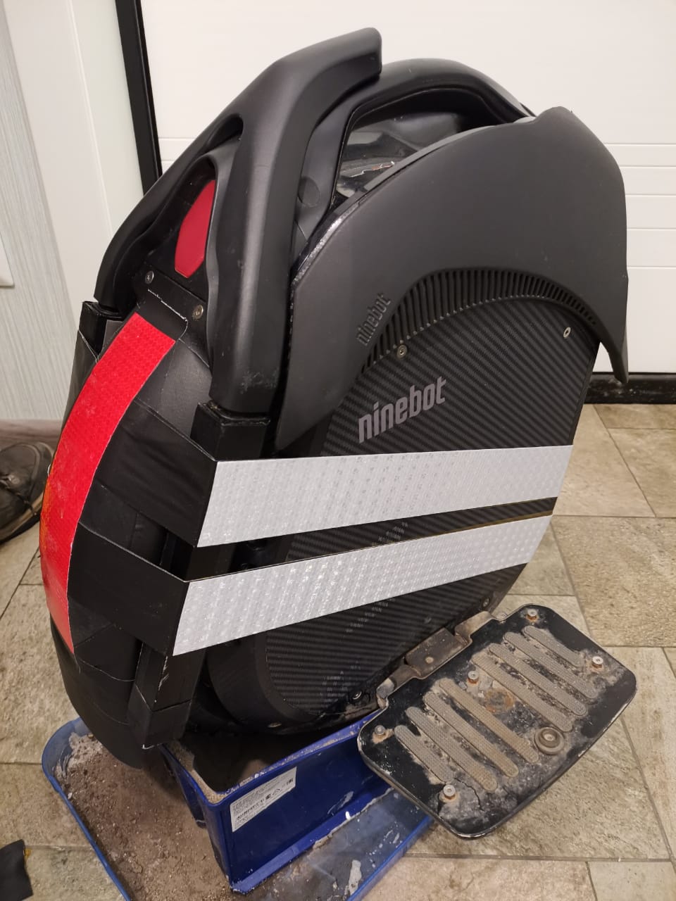

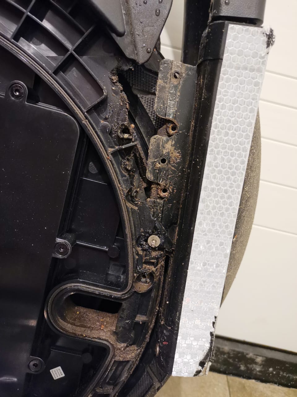

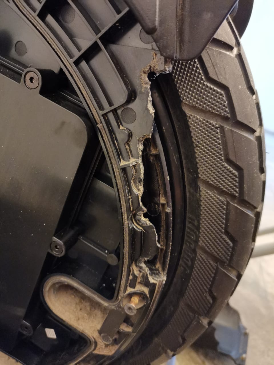

То что катание за ручку влияет на горизонт - это конечно у вас буйная фантазия. Что касается крепления ручки.. Да, есть нюансы, я смог сломать крепление.. Но сломалось оно от падения в морозы, пластик видимо замерз и стал хрупким. Сначала крепление начало поскрипывать, затем сломалось уже окончательно в относительно теплую погоду от падения.
Сломалось
Помыл
Залил полости герметиком, вкрутил винты в герметик, дополнительно зафиксировал скотчем, одну поездку и одно падение выдержало, дальше посмотрим. К другим вариантам включая "стропы" я всегда успею прийти, даже со сломанным корпусом)

   Недостатки ручки (мои предположения): С данной РУЧКОЙ НЕЛЬЗЯ СПРЫГИВАТЬ С БОРДЮРА - железная скоба внизу ручки объединяющая две половины (без которой ручку устанавливать нельзя) не рассчитанная на удар может привести к повреждению корпуса, а потом может и герметичности.
   Если с ручки снять железную скобу и укрепить ручку без неё, то выдергивание ручки каждый раз будет с разной силой дергать за разные половины корпуса, а П-образный корпус и так имеет более низкую жесткость по сравнению с закрытыми корпусами (когда покрышка закрыта спереди и сзади) .
То что расположение ручки не самое удачное (если мягко выражаться) известно всем уже давно. Страдает только в первую очередь сама ручка. При этом брызговик отличный и нареканий к нему особо нет (кроме того что он портит внешний вид, и может быть чуть недостаточен по длине), сделан он из мягкого поликарбоната, который отлично гнется в случае падений и не передает существенную нагрузку на корпус, при этом сам по себе не ломается.
Корпус Z намного жестче других, во-первых потому что жесткость не П-образная, а скорее А- образная (корпус соединен через стойки и ось мотора внизу), во-вторых - за счет того что он двуслойный, а в верхней части трехслойный, при этом слои плотно прилегают друг к другу, а также состоит из сотовых структур. В третьих корпус минимального размера, и в случае падений нижняя часть корпуса защищена педалями и стойками (удары приходятся на них), передняя и задняя прикрыта резиновыми бамперами, единственное место которое подвержено ударам - верхние боковые части - но в этом месте три слоя пластика, и если наклеить комплектные резиновые накладки - то еще и прочный демпфер. В закрытых колесах удар всегда приходится в корпус, и сила удара и деформация возникающая при этом почти всегда направленна на располовинивание половинок корпуса.
Ручка раскладывается с минимальными усилиями, которые несоизмеримы с силами которые приходятся на колесо во время падений и ударов.
В любом случае, опыт отлома моего корпуса говорит о том, что на гидроизоляцию это никак не влияет, и вообще ни на что не влияет кроме как на саму эту ручку.

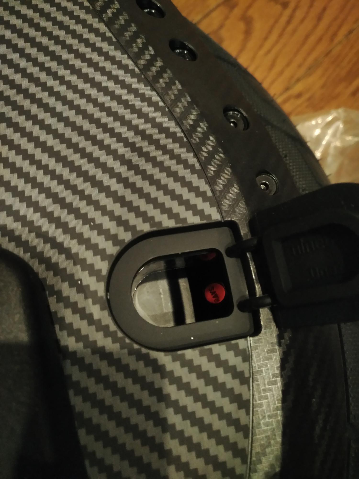

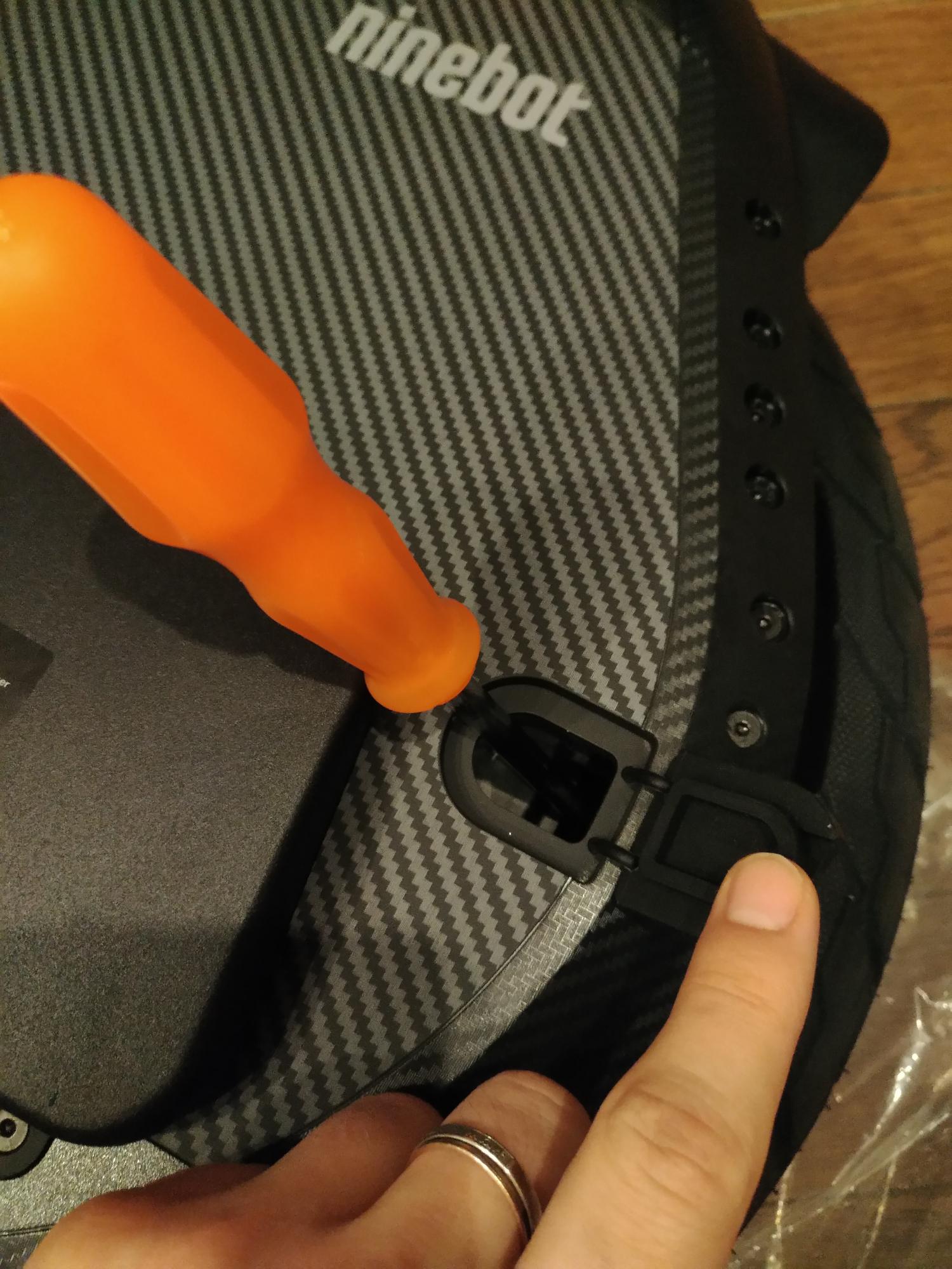

Пришла мне наконец отвертка с головкой на конце, накрутил колпачки под шестигранник. Головку на отвертке немного сплющил, чтобы колпачек держался внутри

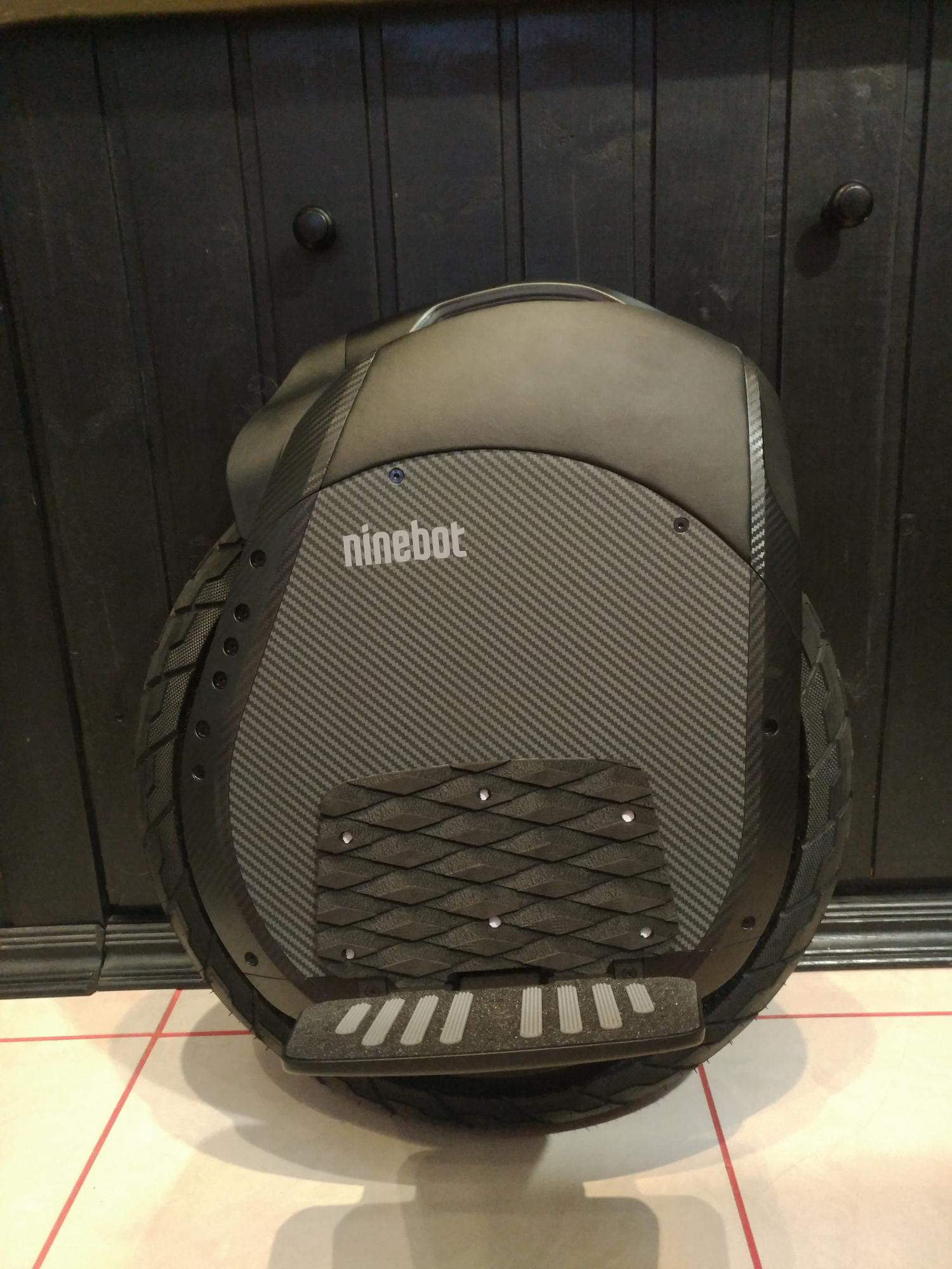

Цитата: misha19792 от 20 Март 2019 в 08:38Попробую объяснить, почему на Z-тке не установили подушки в области подножек
Вот подушки в области подножек, закрытию не мешает, магниты держат.
