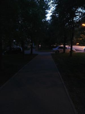

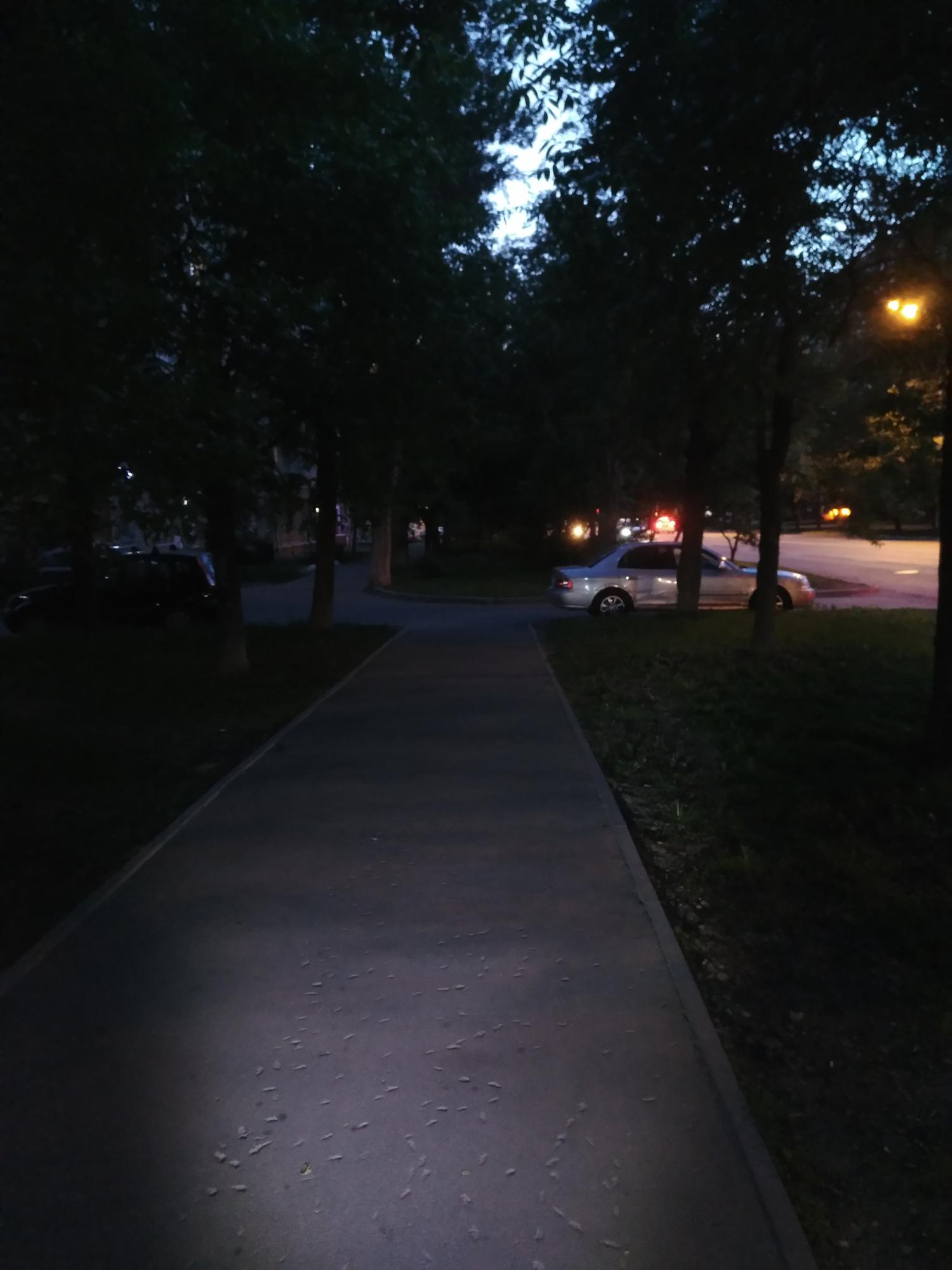

У меня так.

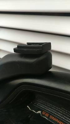

Фара зла + велофара
Фара 2я ревизия только
Все выключено
Цитата: CrazyDaizy от 23 Май 2019 в 19:54Что касается света фары. Типо на 2й ревизии... светит низковато, но если
Ninebot Z10 >2200км | Ninebot S2 >5500км (продан) |  Сяокат <200км
igor_kovchegin
Это фара зла + вело - форма пучка
