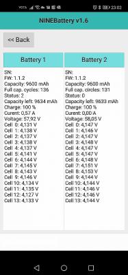

Тем временем, моему злу стукнуло 5000 км )
За это время:
- БМС насчитала 136 и 131 полный цикл батарей
- на 1000-1500 км (не помню) сломалась первая версия ручки. Второй версии ручка ездит до сих пор (была установлена после поломки первой).
