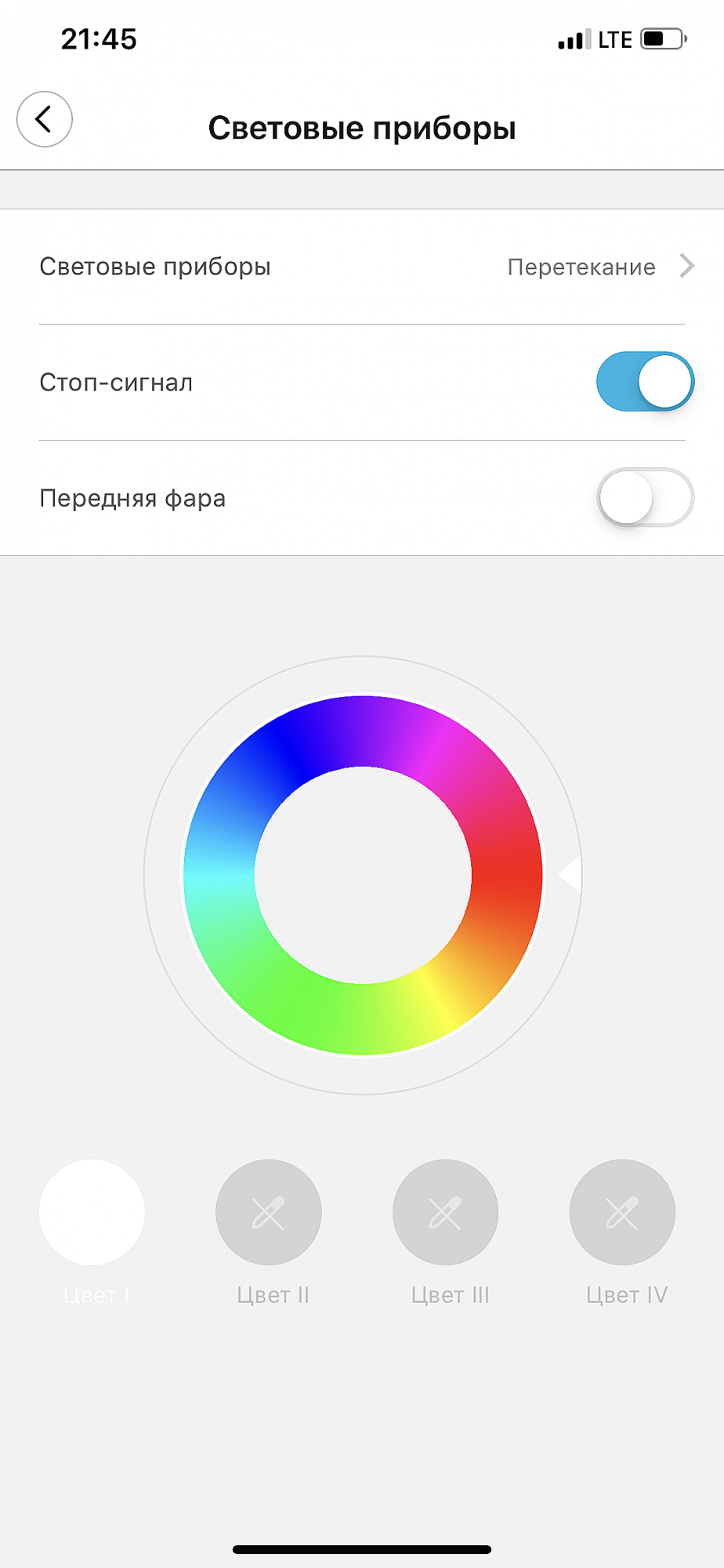

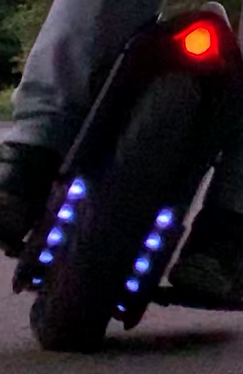

Кстати, после ситуации про зарядку в заблокированном состоянии и отключении батареи появилась такая штука, как белый свет в лентах.
Эффект держался до той поры, пока в приложении вручную цвет не поменял на другой.
В приложении - это выглядело так.
Визуально, примерно так.
Белый грязноват, конечно и с лиловым оттенком, но как его сделать штатно, потом я не нашел.
Тапы на центральный круг меняет последние значения, но белого так и нет.  :-)
Вручную можно поставить примерно похожее между синим и фиолетовым, но это не то.
Там был реально белый, соотносящийся с цветом рамки в фаре.  :wow:
