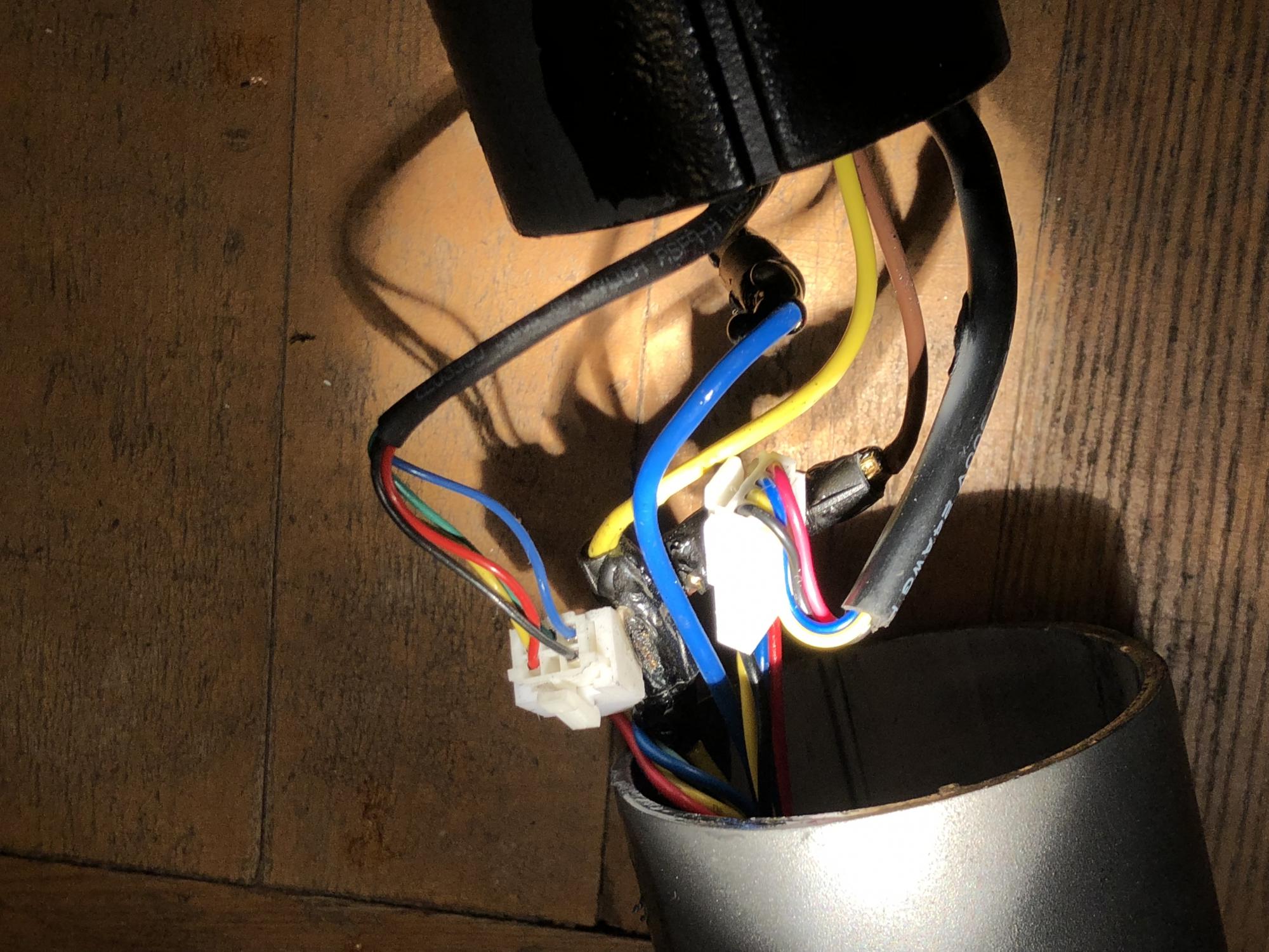

Loft
Всё, сдох ES4. Пробег 500-600км (точно хз, т.к. не включается). Оплавилась изоляция, контакты соединились в экстазе. Коннекторы прямо друг в друга вплавились в пластмассовый комок, пришлось тисками раздирать. Пломбу, естественно сорвал при разборке (да и ещё раньше, когда избавлялся от люфта колонки). Буду искать сервис, кто хоть за деньги взялся бы за ремонт.

alexsystem
А провода спаять обратно никак?

Loft
Цитата: alexsystem от 11 Сен. 2018 в 09:18А провода спаять обратно никак?
Не в проводах дело. Сгорел предохранитель или, чего хуже, контроллер.
Кто знает, предохранитель заменяемый или без пайки не обойтись?

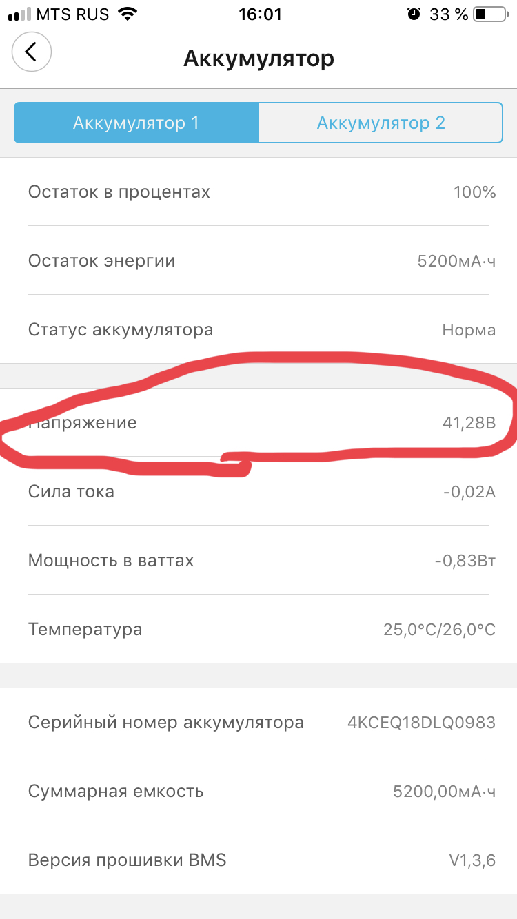

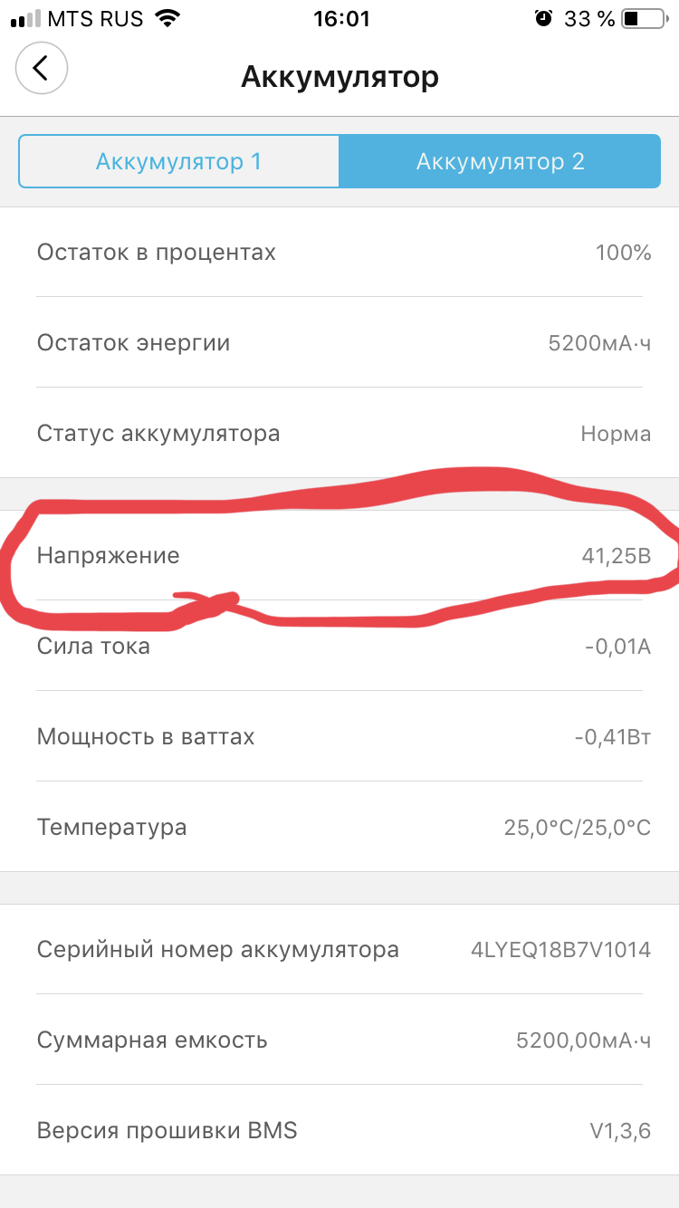

Подскажите, пожалуйста
1. В приложении на андроиде напряжение двух батарей у кого какое показывает после полной зарядки и некоторой выдержке на зарядке?
   31,40 В считать нормальным или таки 42,0 должно бы быть? Зависит от настроек контроллера и/или зарядки?

arhangelm
2. Общий пробег самоката в приложении где-то указывается? одометр?
У меня вот так
