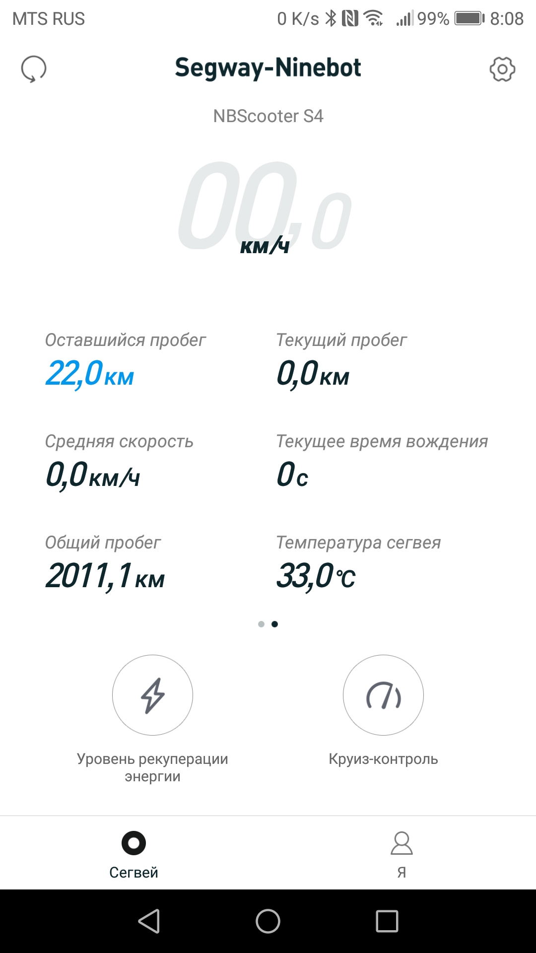

[user]Taisan[/user], честно - никаких проблем лично у меня после прошивки не случилось. Насколько я понимаю, проблема там одна - постоянное включение-выключение рекуперации после преодоление порога около 5кмч в ту или иную сторону соответственно. Если вы перед переходом притормозили и ваша скорость стала 2кмч, то рекуперация не будет работать. Если же вы просто отпустили газ - рекуперация будет работать до 4-5 кмч, а далее она отключается. Соответственно, люди, которые гуляют с пешими друзьями-родными сталкиваются с проблемой постоянно включающихся на низких скоростях "тормозах" - как раз рекуперация и тормозит самокат. Вот как бы и все "новинки" с последней прошивки, о которых я слышал. Мне оно надо, чтобы из а в б ехать, поэтому меня это не смущает, обновился в первый же день после выхода апдейта. Зато заряжается он теперь правильнее - до 41.2 вольт. То есть ещё и безопасность эксплуатации повысилась, он просто физически теперь не сможет перезарядиться.
Homer

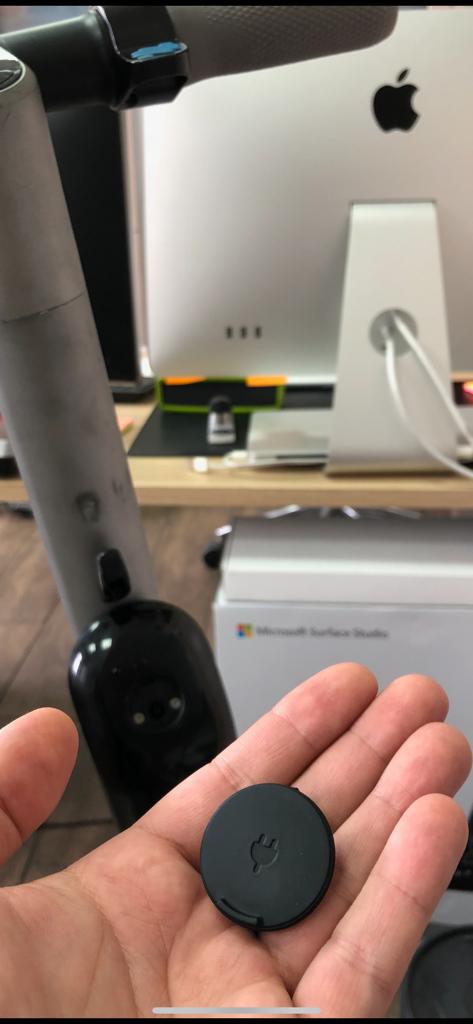

Прошёл за сезон уже 2000 км. Серьёзных претензий к самокату нет.  Прошёл через всё: курок с датчиком холла, потеря мощности,  ошибка 42, дребезжание всего, тормозная колодка отвалилась... Сейчас вот дополнительная батарея регулярно отключается, и еду на одной пока не замечу и не постучу по ней. И всё равно радует! После 1800 км пробега сделал техобслуживание у Ивана. Самокат - как новый, ни болтается ничего, ни скрипит. Вот уже 200 км ходит тихо и плавно...

seraph
#3612
В приницпе, если бы не уезжал из Москвы на полтора месяца, пробег был бы схожий, коллега. А так 1130 км с конца апреля. Но общее впечатление подпортил реально тормознутый ремонт мелочей в сервисе - две недели вставляли магниты и где-то 3 недели ремонтировали падение мощности при включении фары.
Все те же самые проблемы так же были пройдены, включая отвалившуюся при экстренном торможении с 30 км/ч колодку и чудесное сохранение равновесия при нажатии ботинком на голое колесо.
Из неперечисленного могу добавить умершие задние стоп-сигналы, которые не смогли реанимировать при последнем гарантийном обращении ("гарантийный" сервис на Горбушкином дворе). Это достаточно печатльно, так как в темное время суток приходится включать максимально яркий режим сигнализации подсветки деки в стиле "Полиция - синий-красный-белый".
(upd) Ах да. Еще одна крайне неприятная мелочь - это оторвавшаяся резинка от доп аккумулятора. приходится прикладывать усилия, чтобы ее не потерять.

seraph
Цитата: pavelpp от 09 Окт. 2018 в 14:20
что-то в последнее время не радует тяга самоката. С доп батареей, чаще вижу скорость 25км/ч по ровной дороге, 30 и выше только с горки. У меня одного так? Разгоняется очень лениво, вроде раньше порезвее был.
стоит проверить крепление аккумулятора к самокату, бывает, что отходят контакты.
Быстрый способ - постучать по нему в районе гнезда зарядки :-)
Ninebot Kickscooter ES2 + аккумулятор
pavelpp
Цитата: seraph от 09 Окт. 2018 в 15:09стоит проверить крепление аккумулятора к самокату, бывает, что отходят контакты.
спасибо, попробую. Хотя, если бы дело было в батарее, мне кажется он бы до 30-ти вообще не разгонялся.
