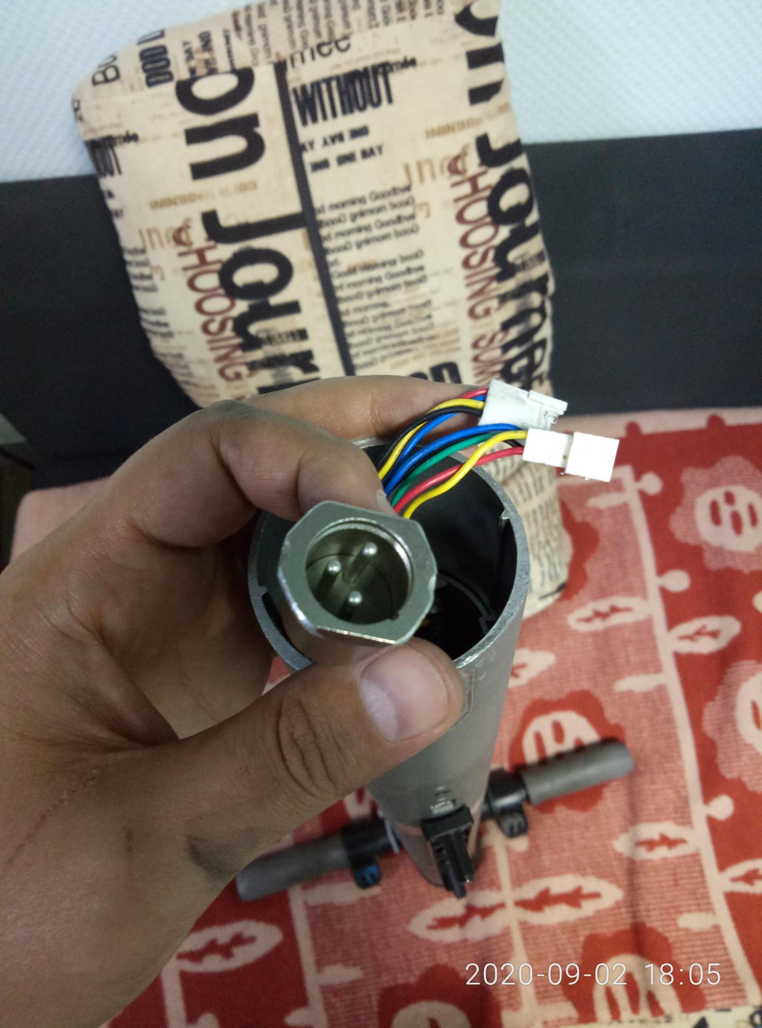

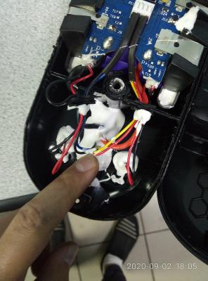

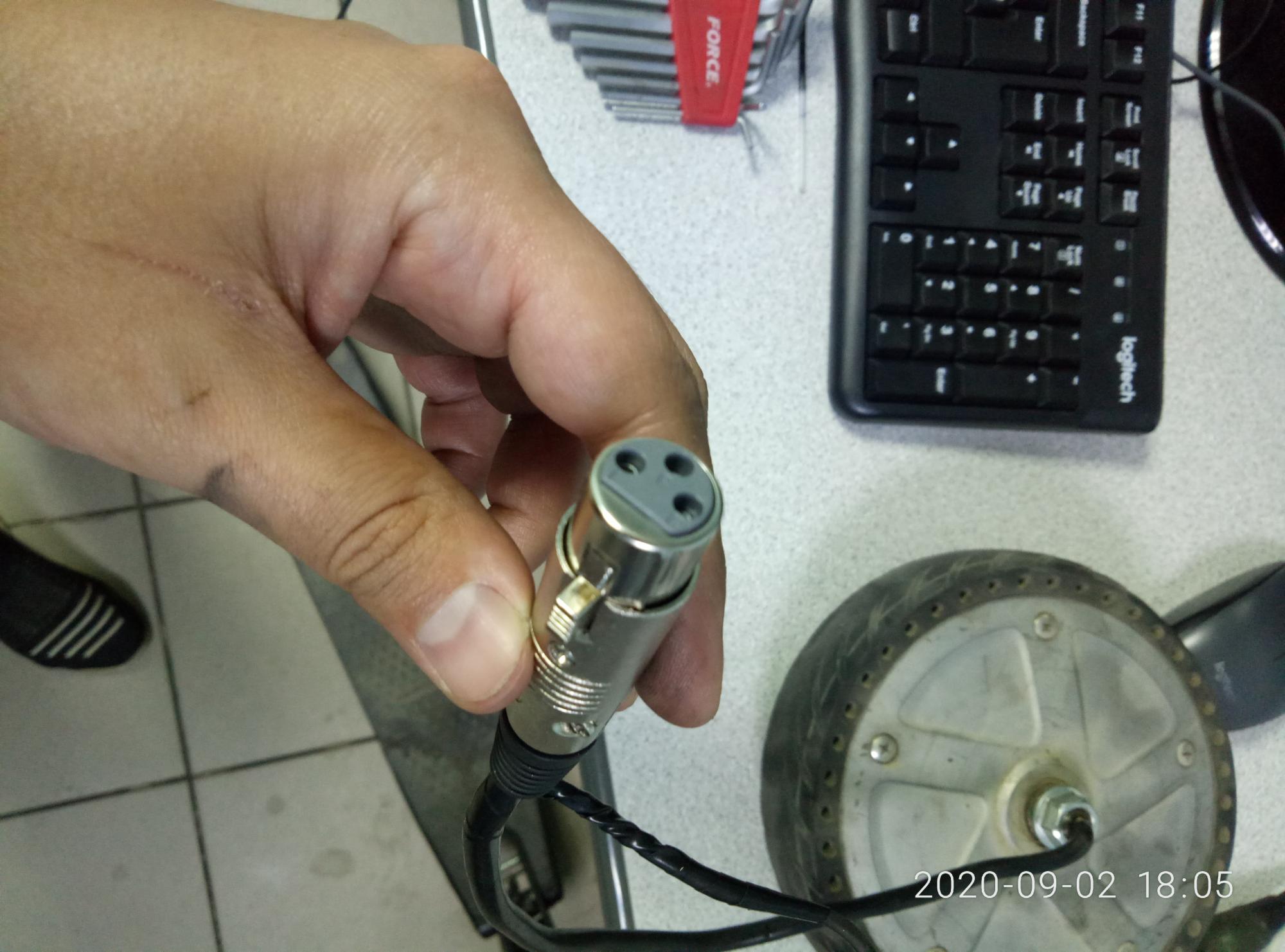

по поводу модернизации, опишу вкратце что мы сейчас делаем, возможно кому-то будет полезно
1) сняли рулевую и заменили коннекторы. Вместо mt60 использовали другой вариант (картинку прилагаю)
2) у многих плавится "мама" на доп батарее. Я пробовал сжимать рулевую и доп батку с помощью сиделки на 110 мм, но вид конечно это сильно уродует. Да и не решает это проблему глобально, периодически доп батку самокат перестает видеть + чувствуется проседание мощности. Решили сделать нормально, разобрали батку и вытащили все содержимое из рулевой колонки. Заменим коннекторы на нормальны + удлиним за счет кабелей.  Можно будет спокойно соединить между  собой папу-маму, а потом присоединить к рулевой батку. Проблема с плохим коннектом будет устранена
3) Ну и повторюсь про крепление гуся. За пластиковой перегородкой (где язычок) установлено 3 евровинта с гроверными шайбами. Очевидно, что они со временем уродуют резьбу и расшатываются, затем вылетают. Тут проще всего разобрать узел, вкрутить винты и гайки, разумеется с шайбами и гроверами с обоих сторон. данный узел станет монолитным и надежным
