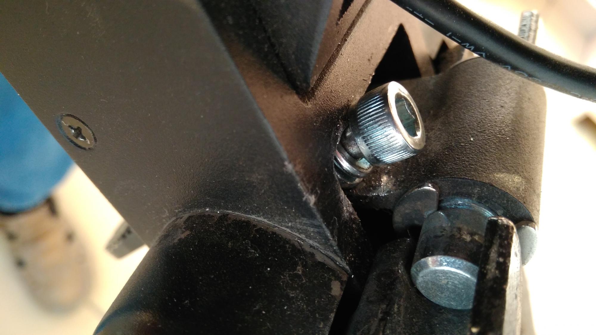

Попытался сегодня сложить самокат ES2 и не смог... полез смотреть и вот что обнаружил:
Снизу, в щели узла сложения болтается какой то болт, причем его там заклинило - головка болта снаружи торчит, а шайбы (их там две) внутри. Соответственно это конструкция не дает сложить самокат (я вообще самокат очень редко складываю, даже не помню когда последний раз складывал). Шайбы с болта не сваливаются - очень плотно нижняя сидит. Влево-вправо болт легко двигается, но вот вытащить его никак не получается. Ну и вопрос откуда этот болт открутился? И что теперь с этим делать?

Решил проблему с винтом в узле складывания (см. выше). Как и думал этот болт выпал отсюда
https://electrotransport.ru/index.php?topic=48865.msg1685750#msg1685750
С трудом удалось протолкнуть болт внутрь, сложить самокат и разобрать как пишет playinclod. После этого обнаружил, что два другие винта, тоже выпали и просто так болтаются. А вообще нарезать резьбу в мягком сплаве и закрутить туда винты это верх идиотизма китайских криворуких конструкторов. Попробовал заменить винты болтами с гайками под ключ на 10, как советует  playinclod. И выяснил вот что - во-первых болт с 10-й головкой трудно просунуть в отверстие, мешают остатки раздолбанной резьбы. Но нижний болт удалось вставить, с трудом одеть на него гайку и закрутить, а вот в верхние отверстия такие болты (под ключ на 10) у меня не подошли, всё дело в том, что верхние отверстия расположены близко к боковым стенкам и гайка просто упирается боковой гранью в эту стенку и не накручивается на болт. Пришлось использовать гайки и болты меньшего диаметра. И еще добавлю - playinclod пишет что длинны болтов 20-25 мм будет достаточно, я бы всё таки сказал что 20 мм это мало, лучше 25-30 мм.

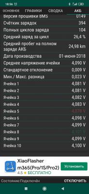

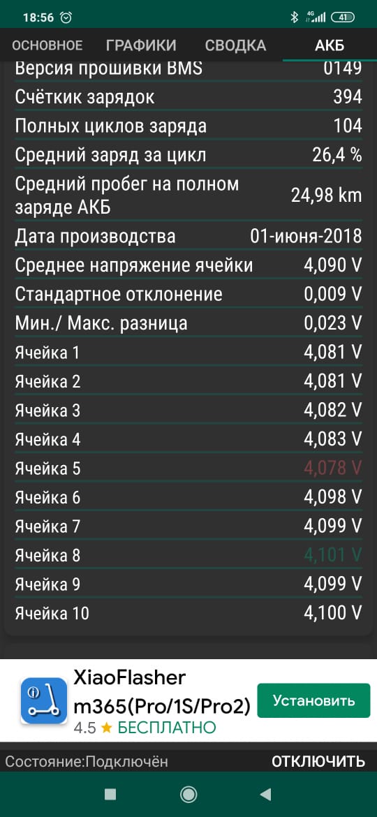

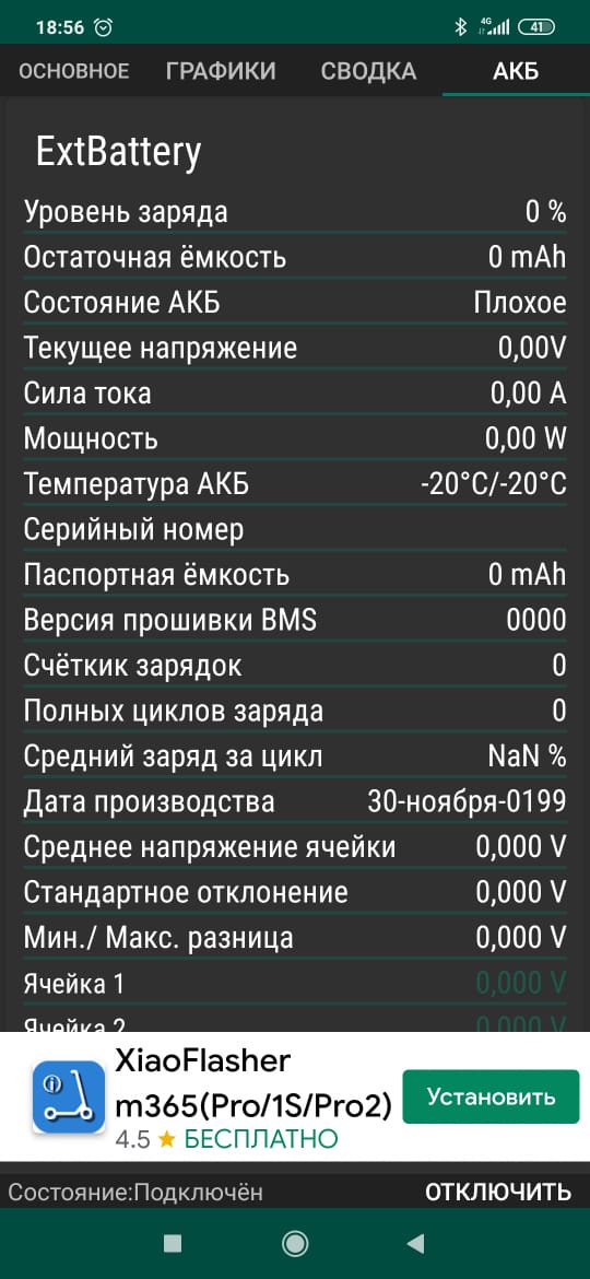

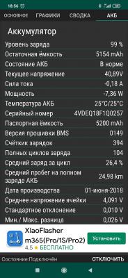

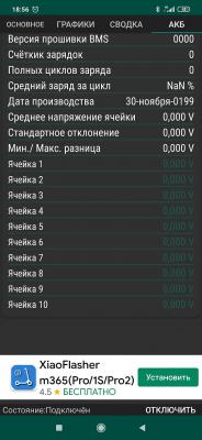

Всем привет, есть еs2 с доп батареей, в проге 365tool пишет что у боп батареи все банки по 0в, снимаю доп акб, разбираю, измеряю сборку "побаночно" - все норм от3.9в до 4. на выходе 39.7в. на bms индикатор постоянно монотонно моргает красным. А вот самое интересное - даже после снятия доп батареи, она отображается в 365tool как подключенная. Пробовал прошивать стонк\кастом, самые первые\последние версии bms\esc\ble - без толку.
Может у кого было такое - помогите исправить.
