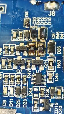

ВовВовыч
Доброго времени суток!
Случайно ни у кого под рукой платы бмс от внешнего аккума нет? Нужны номиналы погоревших резисторов рядом с супрессорами по линиям связи.
