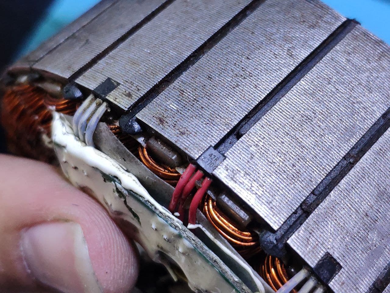

Александр768
Подскажите пожалуйста, сгорел датчик холла по середине, маркировка 42R, по маркировке паспорт не бьется, либо если загуглить ss42r, то получаем 4-ногий холл, а тут как мы видим 3 ноги.
Другие два датчика стандарт, 41f
Подскажите пожалуйста аналог или настоящею маркировку холлов.

Цитата: Александр768 от 14 Июнь 2021 в 08:38Другие два датчика стандарт, 41f
Средний тоже можете поставить 41f, только переверните его надписями наоборот, он просто должен инверсно отрабатывать приход поля.
