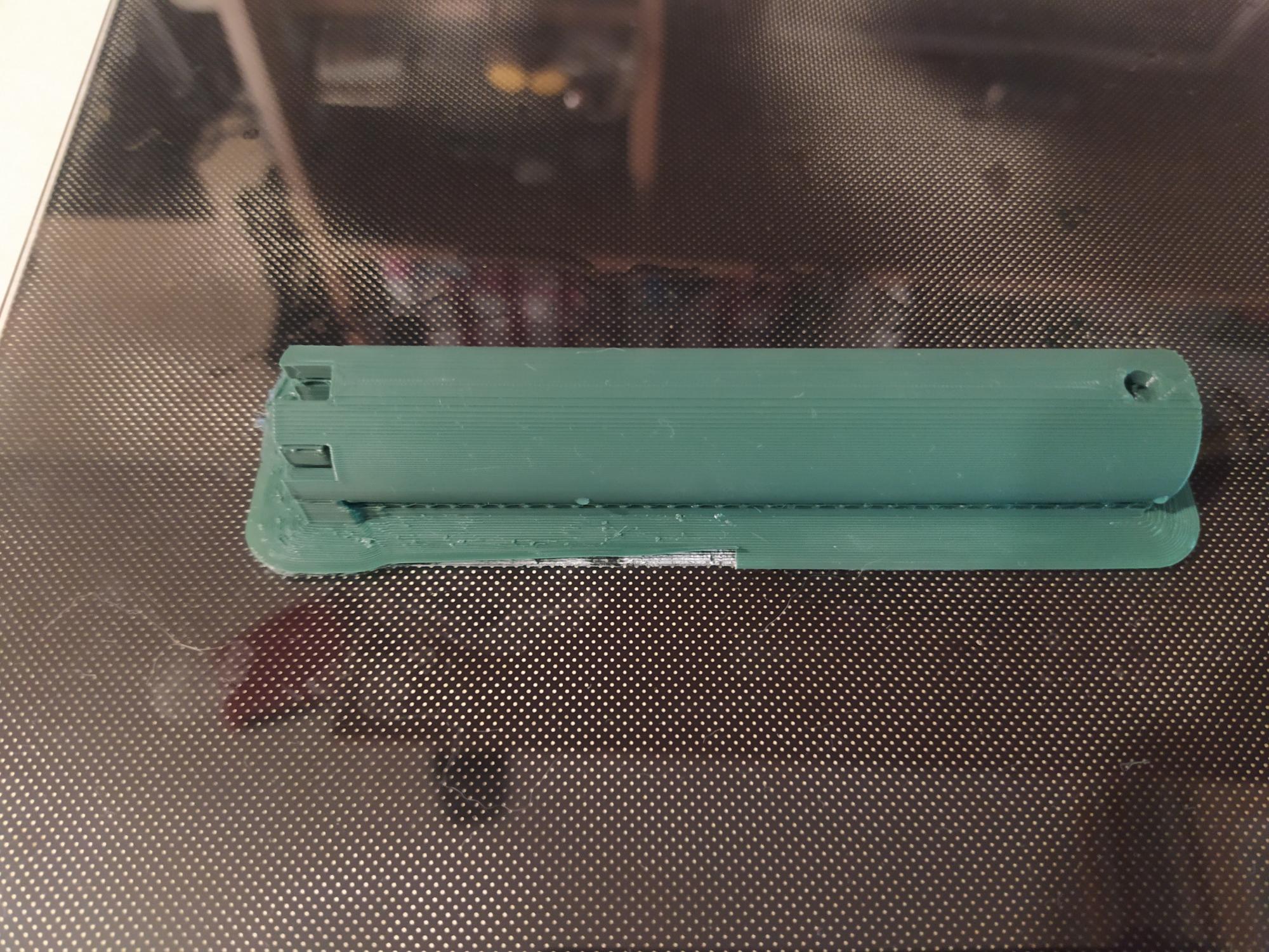

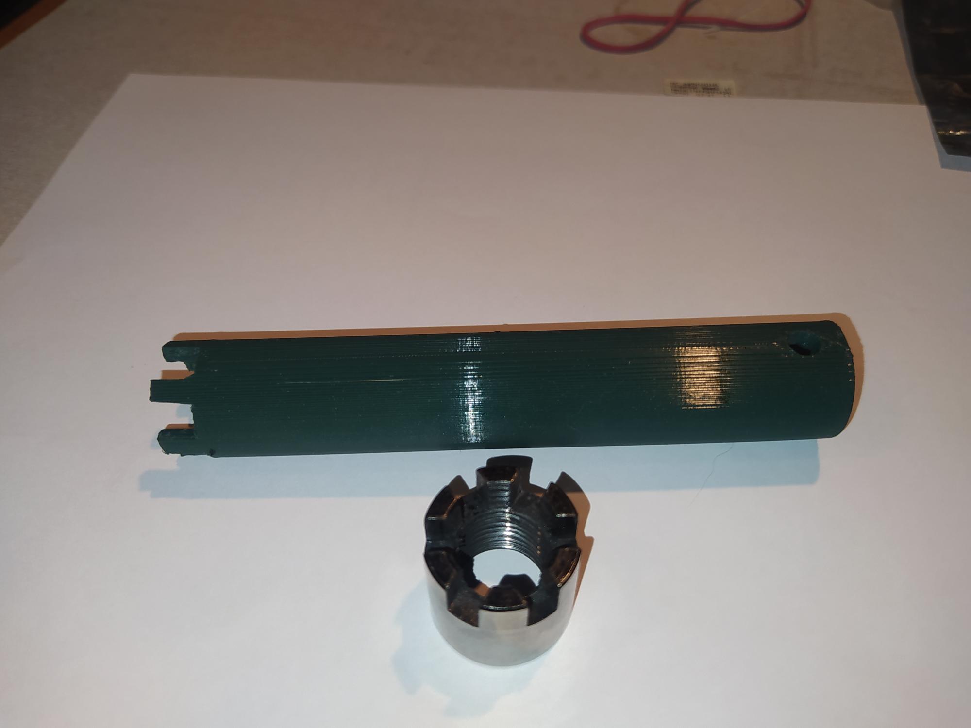

 В поисках "корончатого" ключа для разборки передней вилки наткнулся на таковой на сайте Thingeverse (https://www.thingiverse.com/thing:4578178). Распечатал его из PLA горизонтально, с заполнением 100%, с поддержками и "юбкой", и, после небольшого "напилинга", отлично открутил "корончатую" гайку. Затянуть со старой направляющей тоже получилось без проблем, но резинку обязательно надо намазать силиконом для лучшего вращения. Люфт в направляющей есть, но небольшой, пора менять.
В выходные попробую запихнуть новую направляющую, тоже из PLA, только сначала хочу разобрать рулевую стойку полностью, после тысячи с хвостиком км пробега начались какие-то подклинивания, наверное пыль набилась.
