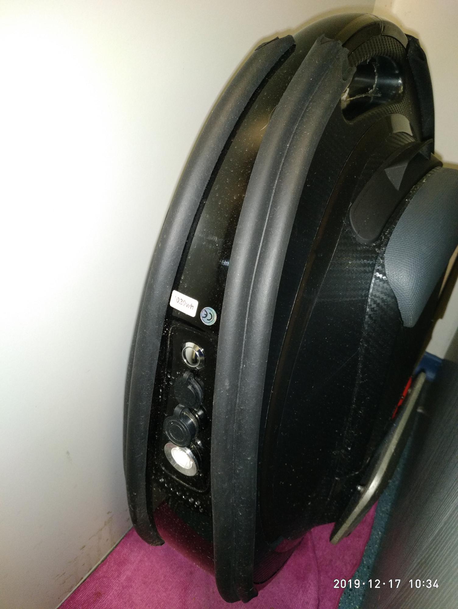

oleoleole
вот такой вот хендмейд.
сбоку под ногой от этого светильника было совсем мало толку, дырку залепил, светильник сзади присобачил в качестве габарита и бронепленкой заклеил.
сори, колесо заляпано после дороги
EugenChel
[user]oleoleole[/user], подскажите, что за пленку использовали для оклейки свой теслы? Тоже только взял, вот думаю, как бы сохранить корпус на подольше
oleoleole
Цитата: EugenChel от 17 Дек. 2019 в 09:01подскажите, что за пленку использовали для оклейки свой теслы? Тоже только взял, вот думаю, как бы сохранить корпус на подольше
пленку я использовал только для защиты этого светильника, там около 30см по высоте. а ещё ей же заклеил внутренние полости в арке колесной, чтоб снег не набивался сильно, течет потом долго. пленку брал хз какую, тупо пришел в некий мини автомобильный магазик, попросил бронепленку прозрачную, мне отмотали метр, стоило 450р.
для защиты корпуса я недавно по краям налепил прокладку для дверей, типо такой https://yandex.ru/search/?text=%D0%B4%D0%B2%D0%B5%D1%80%D0%BD%D0%B0%D1%8F%20%D0%BF%D1%80%D0%BE%D0%BA%D0%BB%D0%B0%D0%B4%D0%BA%D0%B0&lr=2&clid=124526
по практике моей бьются как раз края корпуса
