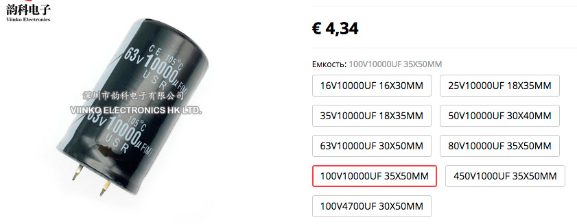

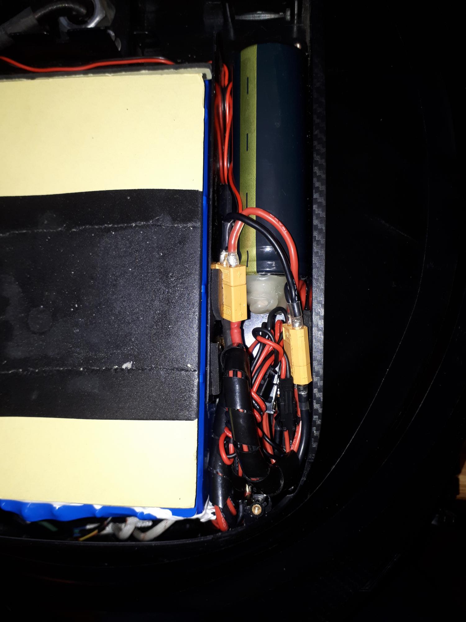

[user]Sanches524[/user],  За отклик спасибо, интересовал именно пережитой опыт, как именно это ощущается или видно, т.к. видео это я видел, а после монтажа по факту опытом никто не делился.
Кстати, по вашей ссылке на Али на конденсаторы - настораживают размеры, не верю я им ...
т.к. тот, что купил я - в два раза крупнее, и я не видел чудес в размерах (может чего то не понимаю), обычно пропорционально ёмкости или напряжению.
Мой https://www.semicom.lv/Elektroniskas_komponentes/Pusvad%c4%abt%c4%81ji/Elektrol%c4%abtu_kondensatori/_GT2A109M35100SB_Samwha_Capacitor_electrolytic_10000uF_100V_%c3%9835x100mm_20_2000h_2423131_1925.html

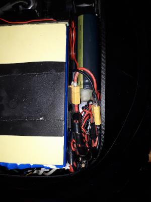

Я пробовал по лесу по корням продавить колесо. Катал на аккуме 20% - ни с конденсатором ни без - не получилось. Самые большие токи, если верить приложениям для телефона - у нас при заездах в очень крутые горки. Видел иглы токов до 170А, но и они не приводили к продавам. Поэтому и спрашивал.
По субъективным ощущениям, с конденсатором порог нагрузок, на котором колесо начинает ругаться неотключаемыми писками в гору наступает при более разряженном аккумуляторе, но это субъективные ощущения.
1. Конденсатор приклеил на двухсторонний скотч

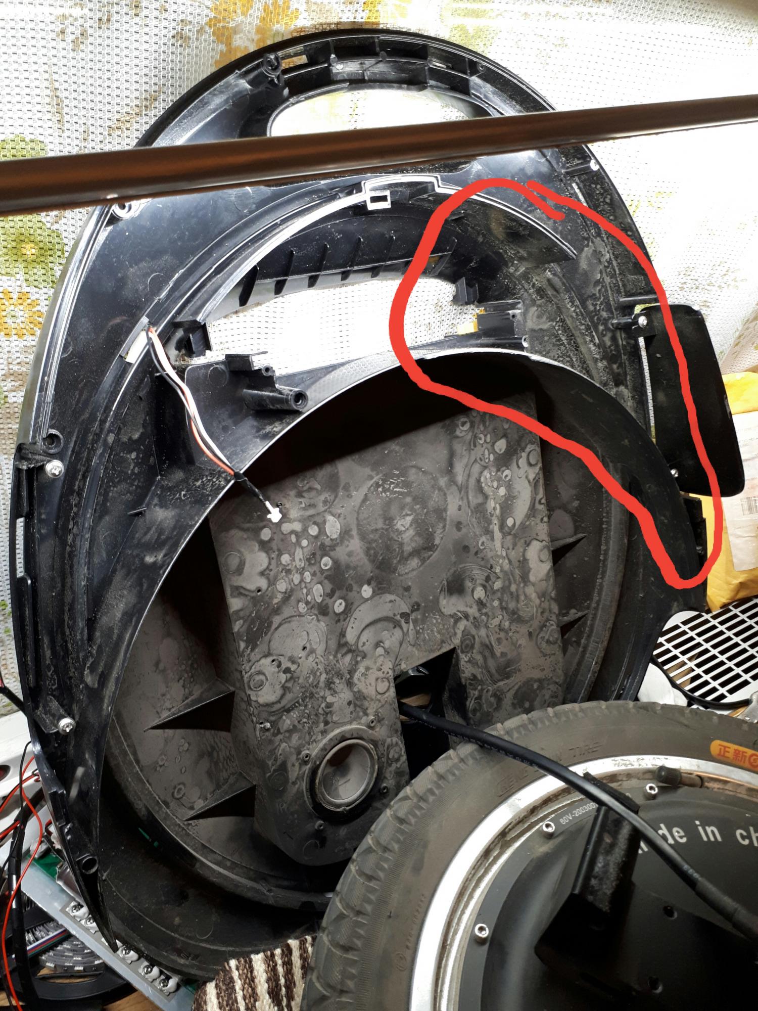

К вопросу о гидроизоляции ...

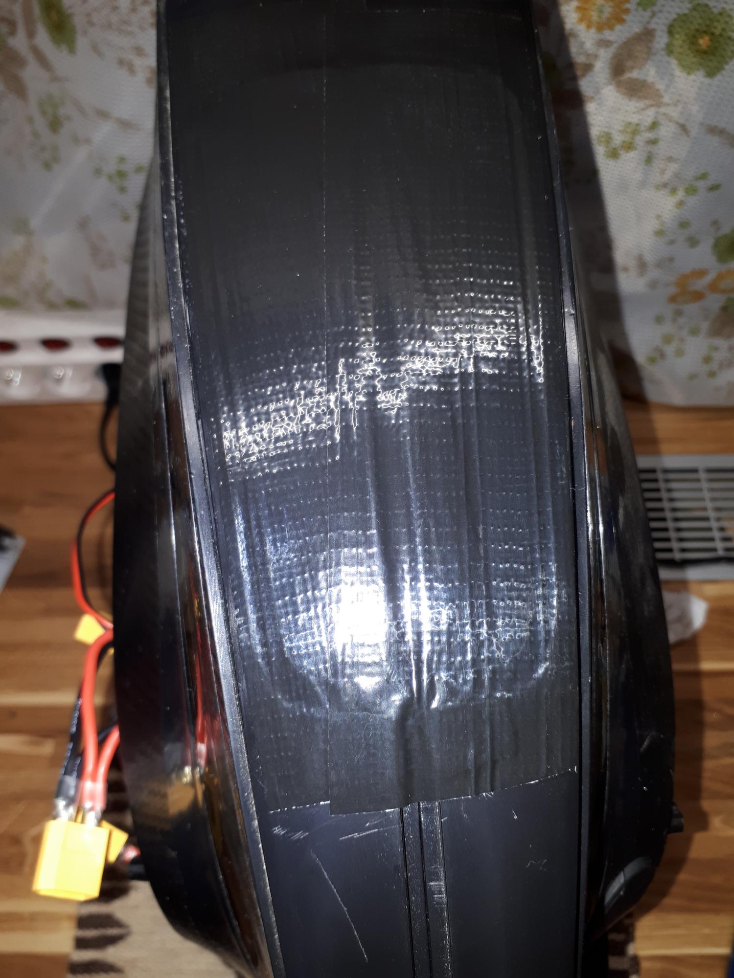

Есть мнение в сети, что для Теслы почти достаточно проклеить изолентой стык под ручкой и всё будет в шоколаде.

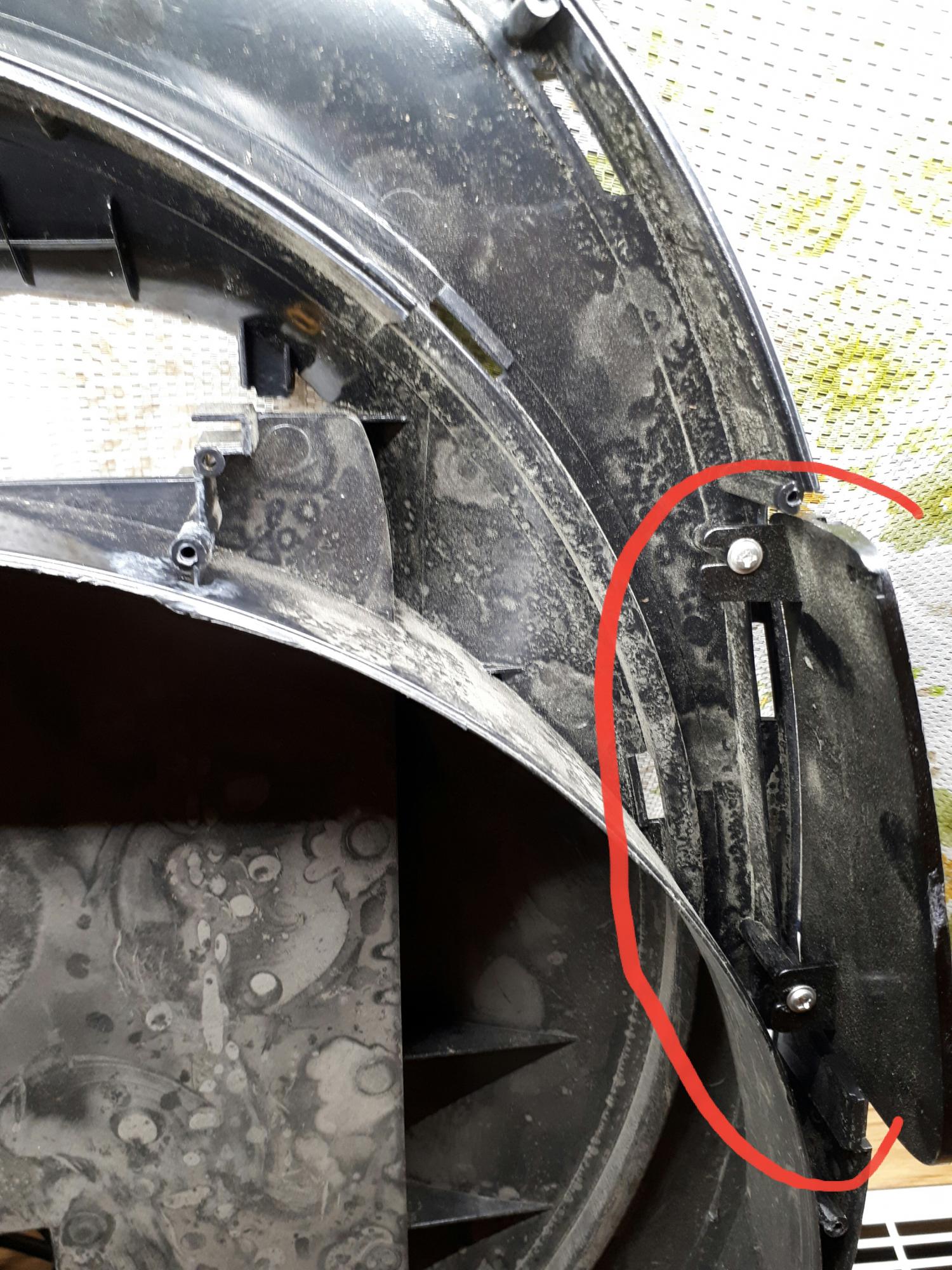

Разбирая корпус для себя увидел, что то место, где китайцы проклеивают под контроллером изолентой - там чистенько, а соседние зоны, без изоленты - там была вода. И эти грязные зоны совсем рядом с контроллером, лично мне это не кажется нормальным.

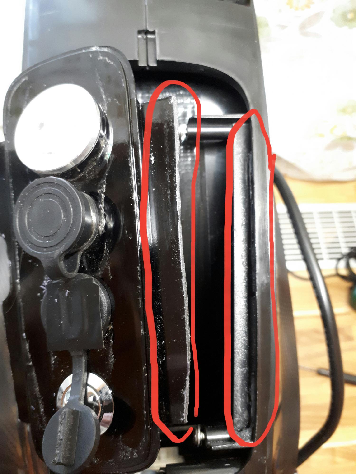

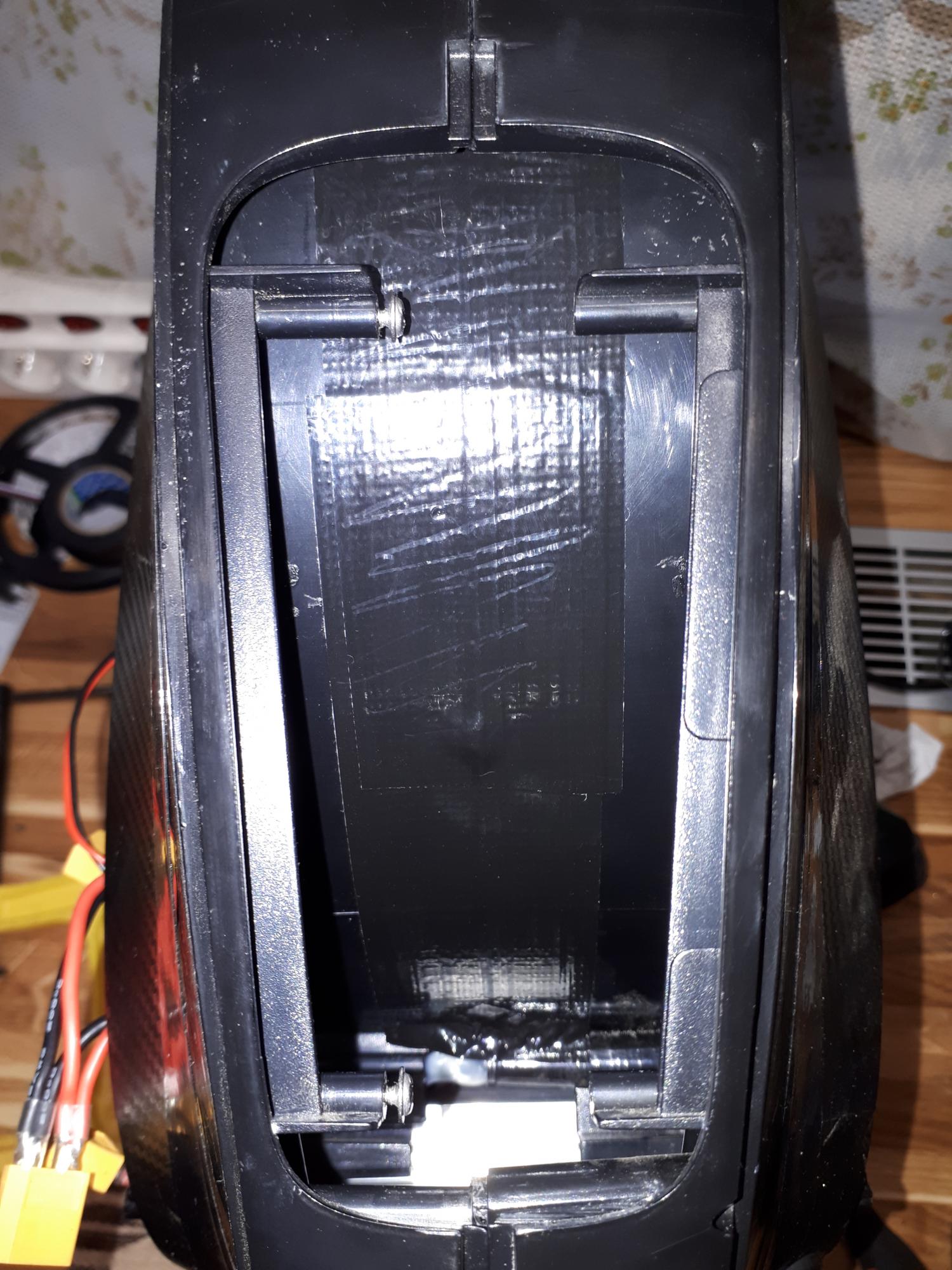

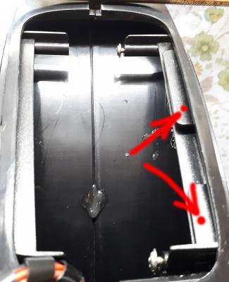

Эти грязные области можно так же проклеить изолентой после скручивания половинок корпуса, но нужно несколько изменить схему сборки, и обратной разборки колеса. Добраться до этих мест можно через непоставленную переднюю планку, на которой разъёмы и кнопка, ну и через заднюю симметричную этой панельку. Только предварительно, до сборки, нужно закрутить на фиксатор резьбы и отрегулировать шурупы, держащие эти планки, что бы потом только осталось вставить их с натягом.
Задняя вставится вообще без проблем, а переднюю с кнопками нужно чуть уменьшить по краю и на корпусе колеса тоже убрать верхнюю мешающую часть корпуса.

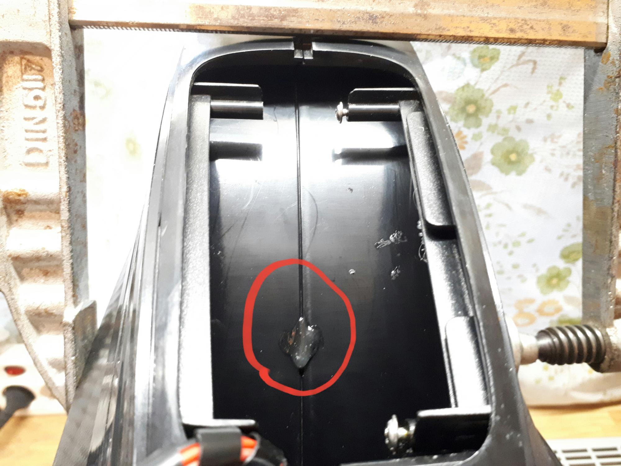

Ну я у себя ещё поставил эпоксидкой по точке в обеих областях, так как гэп между стягивающими корпус шурупами получается довольно большой и корпус в этом месте сильно гуляет.
Теперь можно наклеить скотч и загерметить, что кажется подозрительным, а планки, если параноить можно зафиксировать термоклеем например.
При разборке так же нужно сначала снять планки и надрезать скотч и эпоксидку, что бы разобрать половинки корпуса без проблем.
Т.к. для разборки снимать светодиодные ленты для себя не вижу необходимым, то защёлки от их планок выше ватерлинии тоже залил термоклеем (изнутри корпуса), что бы вода туда не могла залиться, особенно в ту, где провод приходит к ленте. Это место совсем рядом с контроллером.
