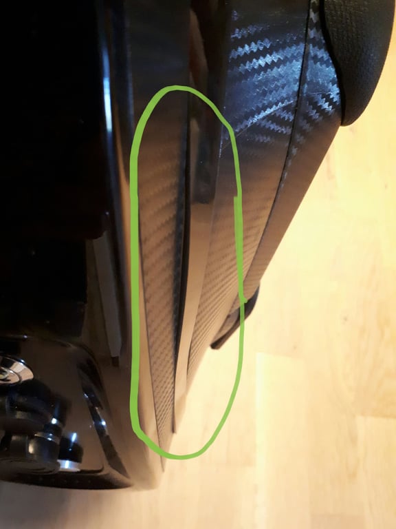

Пересел с v5f на литровую V2 с чёрными педалями.
Немного удивляет качество корпуса, халявнее как то ... По ощущениям - развалится при падении легче, чем инмо.
Накладки на светодиодную ленту не хотят жить в своих местах, как это кто лечит? Или это только у меня такой подарок ))
И про накладки мягкие на углах корпуса ... да. Мешают. Без них ещё хуже? Пробовали вы их снимать?, ведь без них колесо тоньше станет.
Ripido
[user]Vecmilgravis[/user], без них обычно лучше, но желательно на всю боковинку вместо них наклеить что-то мягкое (ту же лапшу)

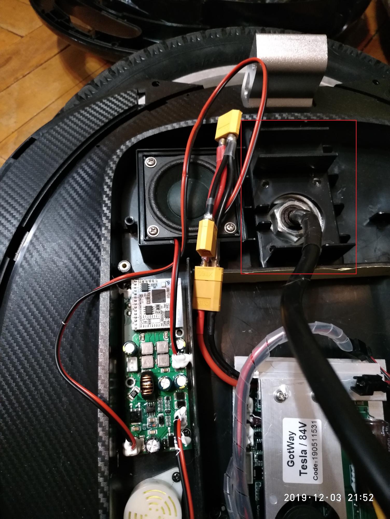

[user]oleoleole[/user],  А нет случайно фото трещин?
oleoleole
Цитата: Vecmilgravis от 13 Май 2020 в 22:12А нет случайно фото трещин?
в эту разборку не фотал, но вот в этом месте, где обвел (фотка с первой разборки, когда только купил и гидру делал)
