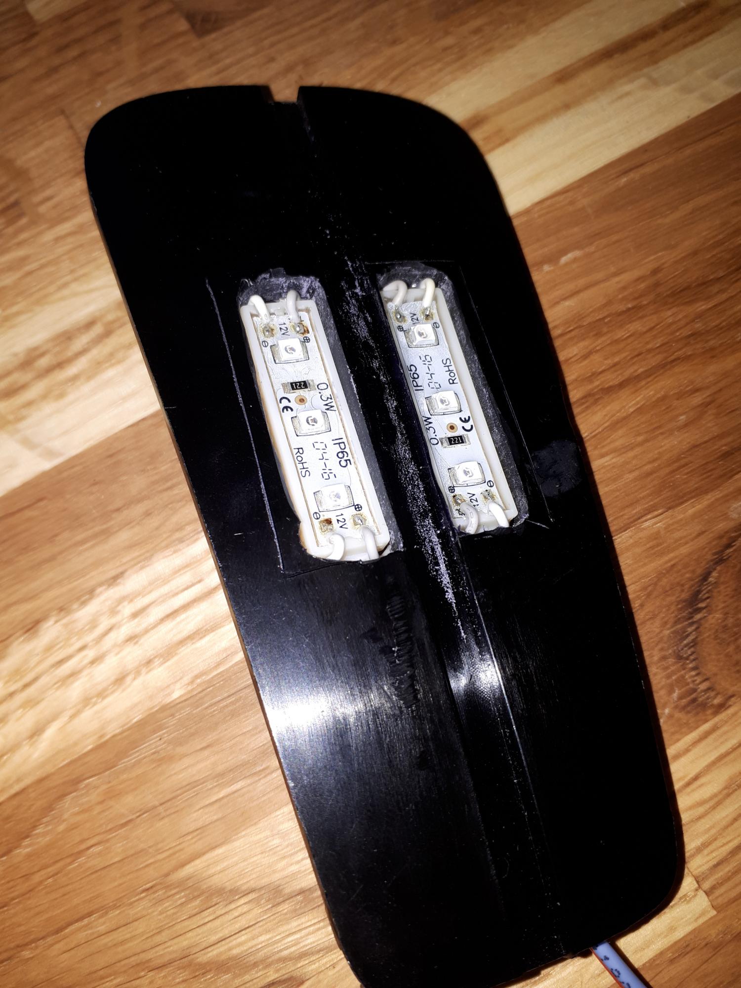

Vecmilgravis
Подбешивало отсутствие заднего фонаря. Заколхозил себе моддинг!
Концепт:
Питание взял от проводов на USB зарядку с контроллера (+5V). Питание на них появляется после включения колеса, что для нас плюс!
Этим напряжением запитана ардуина и датчик гироскопа. Так же эти +5V через DC-DC разгоняю до 16V и запитываю 12ти вольтовые пару модулей с красными светодиодами. Включаю их транзюками ардуиной.
При включении колеса через 4 секунды, когда колесо выравнивает уже горизонт - ардуина запоминает его как нулевой уровень и включает фонарь. Что бы он не погорел от 16V я ШИМом димлю питание до нужной мне яркости, а при торможении колесо наклоняется чуть назад (я езжу на средних педалях) и зная это от гироскопа я влючаю эти же светодиодные модули на стробоскоп и уже на полную напругу. 16V дают избыточную яркость, а стробоскоп защищает модуль от перегорания. Должно работать долго. Потребляет хозяйство в режиме торможения 0.210А от 5V, что даёт нам 1W - копейки.
Осталось оформить.

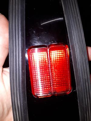

На разборке нашлись пару плафонов от ауди из дверей подсветки
От них оставил наружную сторону и соединив вместе вклеил в накладку.
в технологическую пластину итегрировал пару светодиодных модулей.
Сам колхоз с ардуной приклеил на скотч под батарею - там как раз рара сантиметров места лишних было )
Ну и собственно так это всё выглядит теперь
Посмотрев со стороны в яркий день, думаю, что чуть включу поярче основной фонарь, когда полезу опять внутрь колеса.
