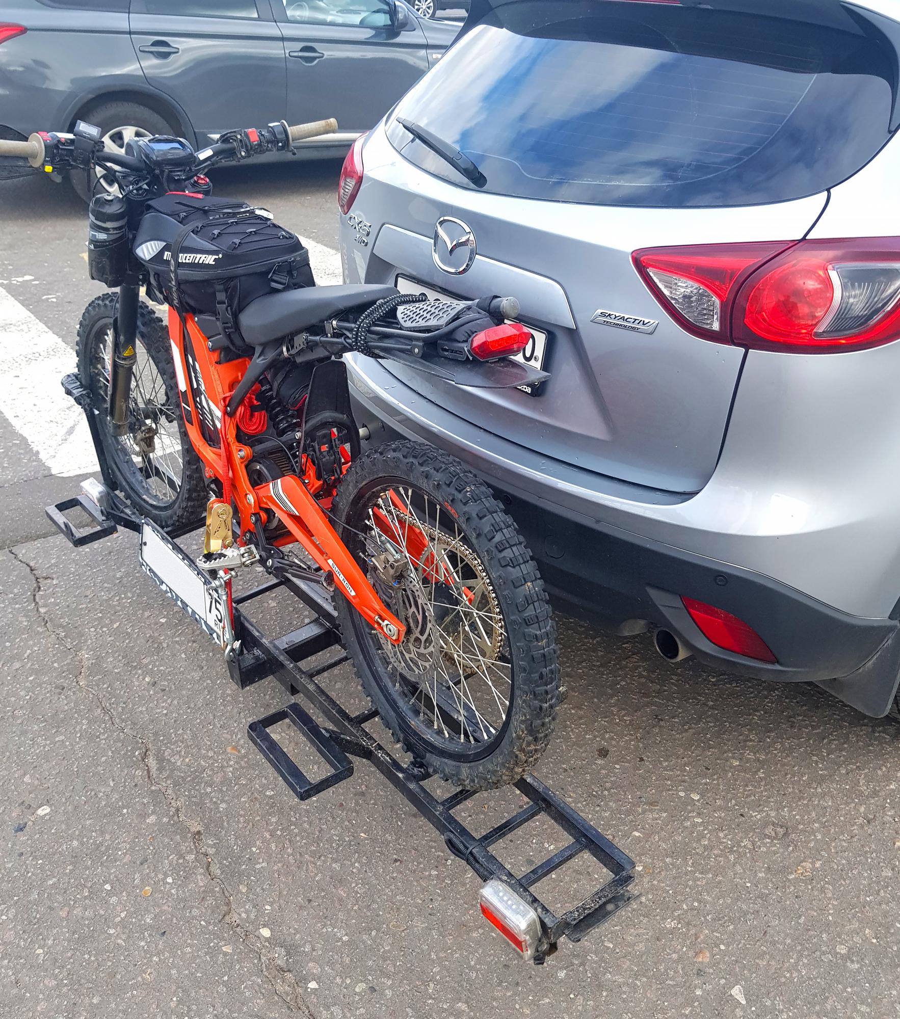

Я стою в очереди на 24фет ядерный, думаю к весне получу. Пока взял келли 7230h последний, обещали за неделю привезти. Кто-нибудь настраивал на сурике, поделитесь настройками?
Батарея у меня двойная в параллель идет 21Ah в пике до 90а, на суроновской я буду менять бмс, это еще 110а
Все это добро в сумке на баке, вот фото:

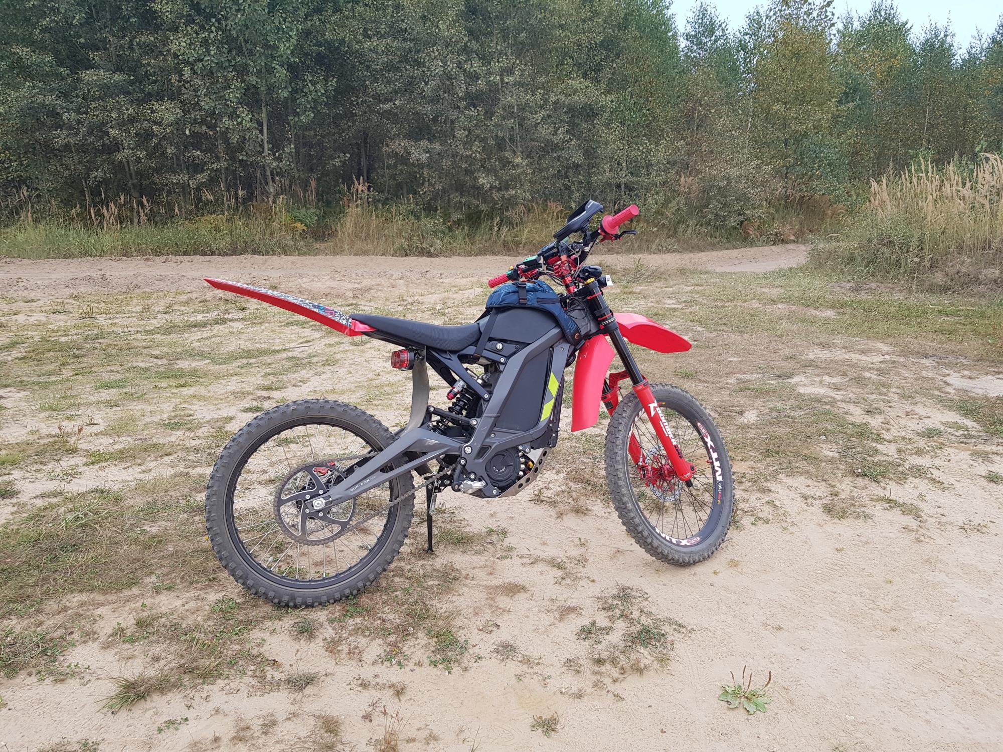

Какое переднее крыло можно приспособить вместо штатного? От TTR125 не подходит, слишком широкое для вилки.
H.I.M
Цитата: Alenchik от 25 Сен. 2020 в 06:35
Какая "сумка на бак" и на багажник хорошо подходит на Sur-Ron ?
Я пришила по углам ремешки с пряжками к сумке размером 38х16х30см. Тот что подлиннее затягивается вокруг сиденья, второй на краю багажника. Держится хорошо вдоль сиденья, но мне маловато места осталось.
Немного поисков, немного воображения, немного подгонки по местам и все будет ;-)
Alenchik
Получилось стильно!  :wow:
От какого байка крылья?

H.I.M
Цитата: Уштоукшук от 26 Сен. 2020 в 20:07
Как вилка по сравнению с вулкано?
Втулка передняя какая?
Подшипники в рулевом стакане менялись?
Странно, с такой вилкой лучше крылья на гориллу- чище будет...
1. Намного лучше.
2. Hope pro evo2.
3. Менялись, но не из за новой вилки, она и на сток рулевую встанет. Менялись из-за того, что они открытого типа и стали выделять серую жижу от стачивания.
4. Это да, но мне нужно было так.
