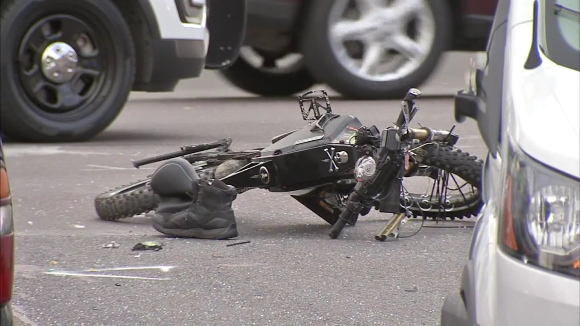

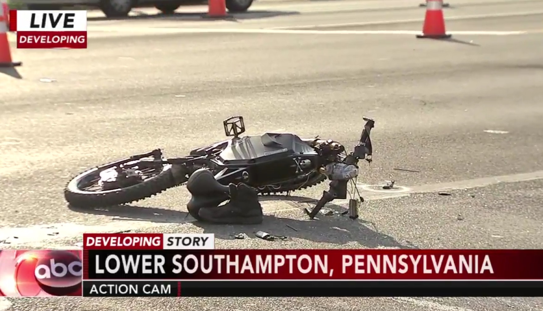

Авария, которая случилась в США. Байк въехал в автомобиль.
Источник: http://6abc.com/man-on-electric-bike-killed-in-lower-southampton-crash/2429846/?sf114988130=1
Судя по картинке - скорость приличная.
Обратите внимание - рама сложилась, аж маятник загнуло немного, геометрия прилично нарушена, рулевой стакан прижало к нижней стенке рамы.
Вилка - не погнулась. Это к вопросу что гнется Вилка или Рама.

Rjkz
m_denisov
[user]Rjkz[/user], третье фото увеличьте. Там ровнеханькая вилочка.

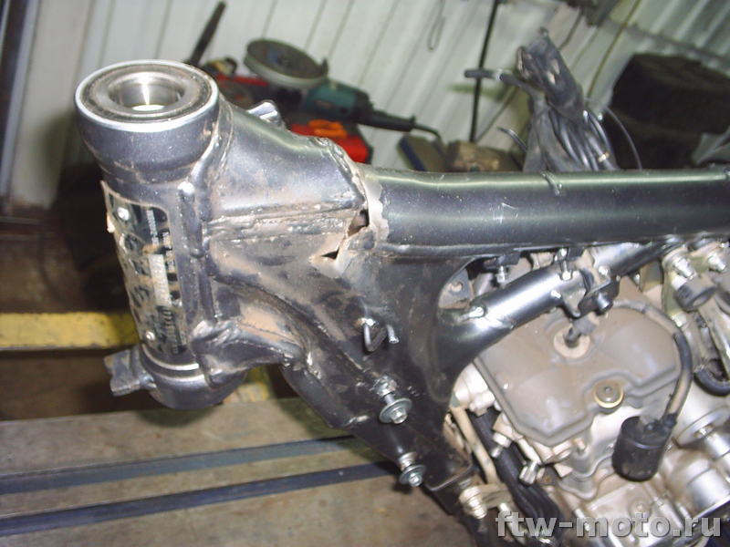

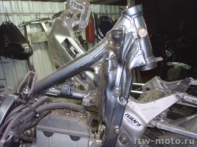

В противовес аргументов, что рама не должна гнуться привожу фото мотоциклетных рам, которые сложились при аварии:
