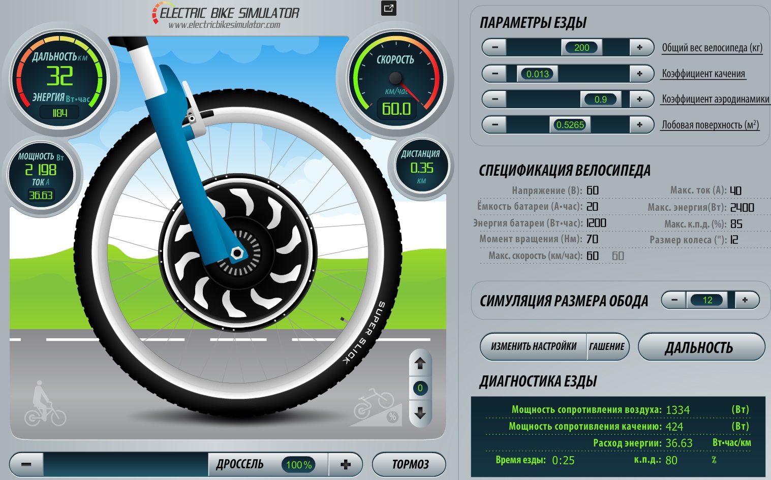

Имеется в наличии тушка мопеда Jordan. Снаряженный вес с пассажиром пусть будет 200 кг.  Асфальт плоский. Суть вопроса вкратце: на что я могу рассчитывать установив двигатель 3кВт (номинальной) циклон или МК QS? Батарея и контроллер пусть будет пока сферическими в вакууме, способными выдавать необходимую мощность. Интересует долговременное поддержание крейсерской скорости.
По ссылке данной мне sov8181 я нашаманил:
Вот что получилось при поднятии напряжения до 60В
Есть какие-то соображения, в чем я ошибаюсь или не ошибаюсь?
andruxxa
Всё-таки калькулятор- для велосипедов.С их узкими покрышками и лёгкими рамами. Что представляет собой ваше шасси мопеда? Вообще, 3кВт номинал- мопед поедет нормально). Советую мотор-колесо назад. С внешним мотором реально проблема поставить акб- места в раме мало. Исключение- пространственные рамы местных кулибиных).

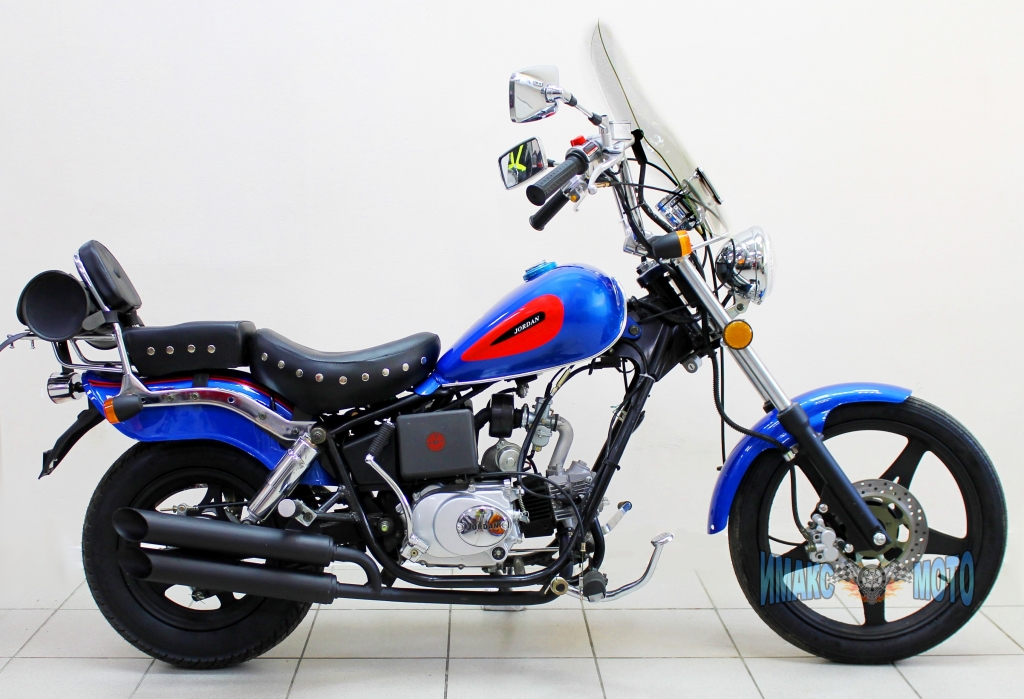

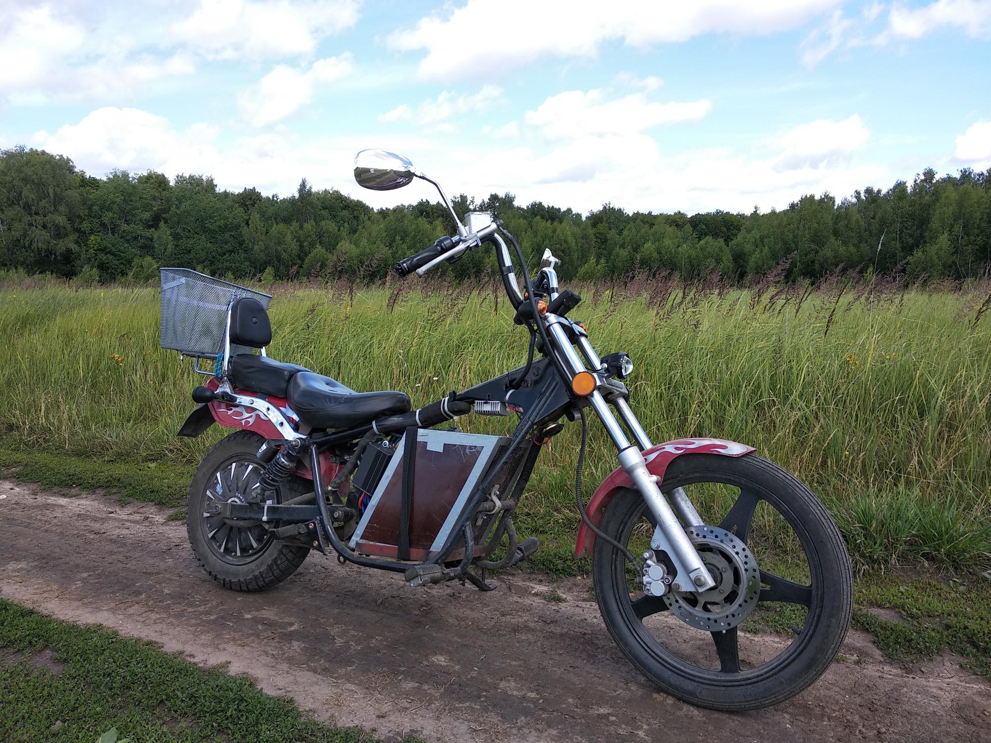

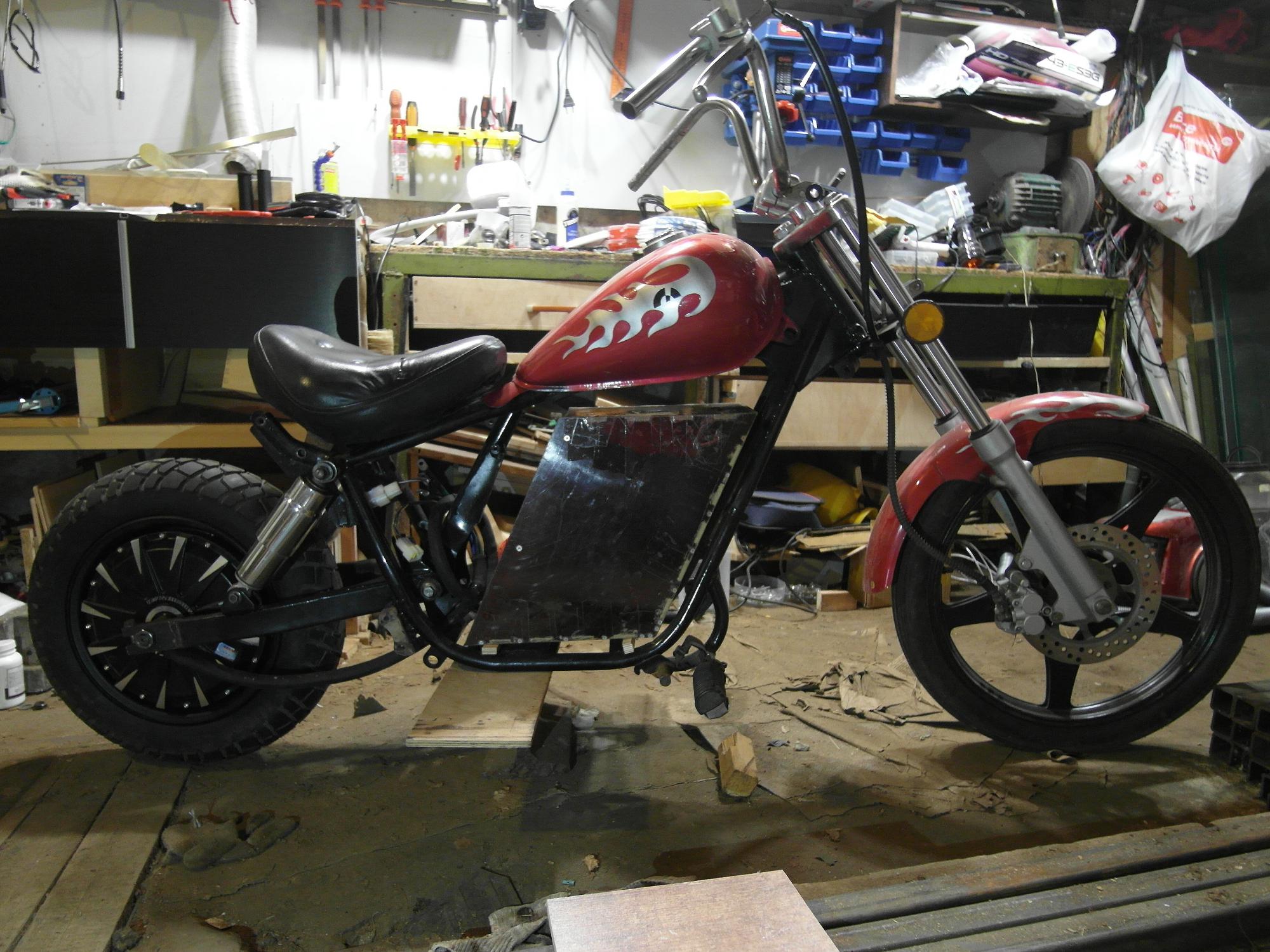

Фотка не моя, но мопед такой же компоновки. Внутри рамы места дофига.
andruxxa
Это кажется, что дофига. Я тож думал- на восходе места много, а вот и нет, мотор и промежуточный вал сожрали почти всё место в треугольнике рамы. На место бака много батареек не поставить.
Дмитрий71
Да я уже почти смирился, что придется ставить кваньшунь в зад ))

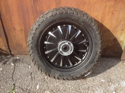

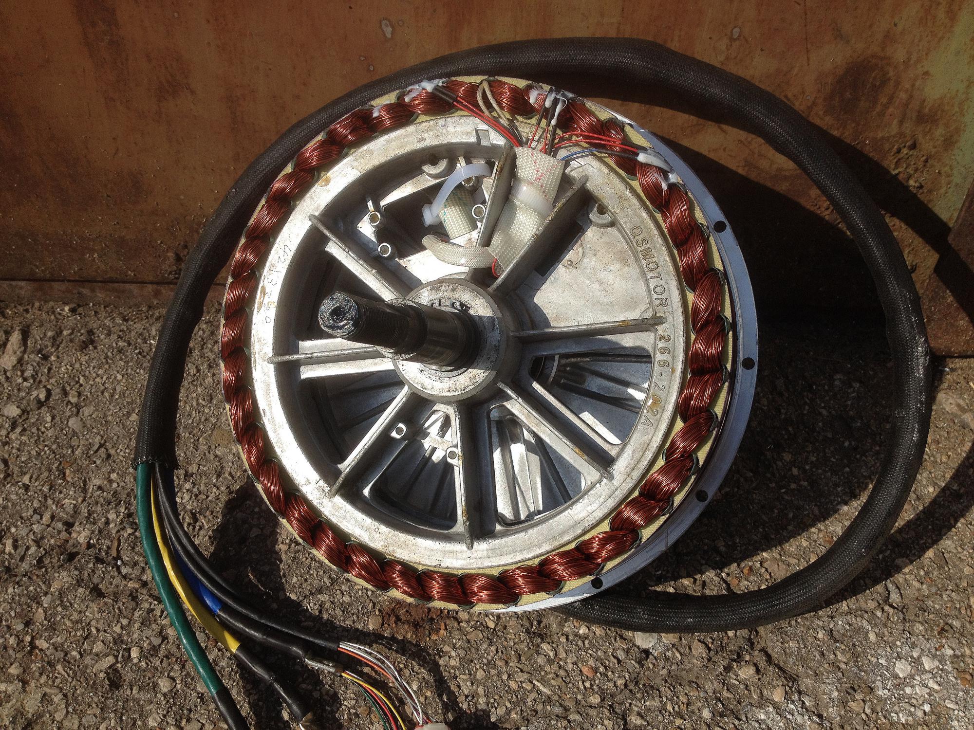

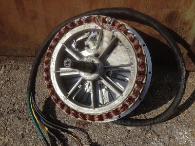

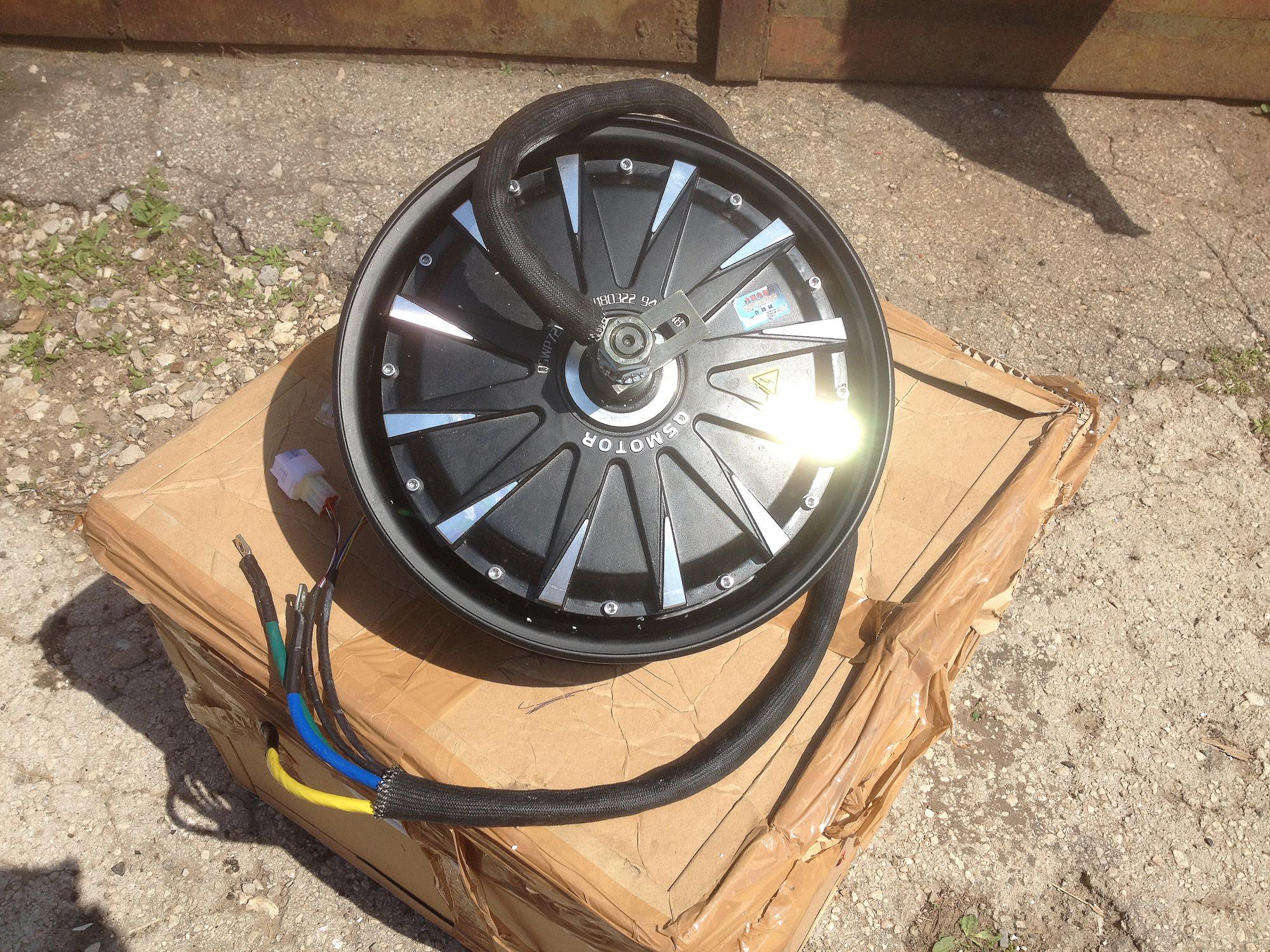

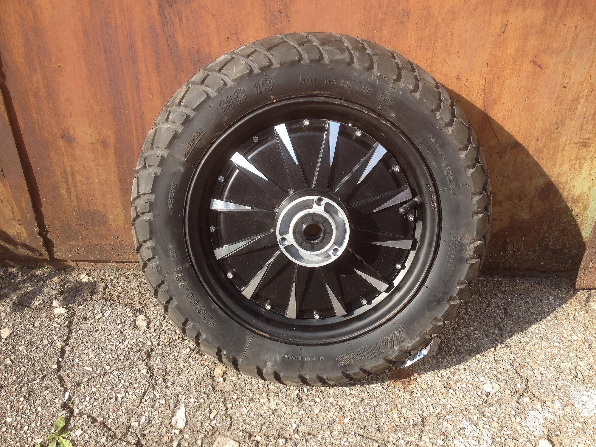

Доехало до меня моё колёсико
Натянул покрышку
Внутрянка

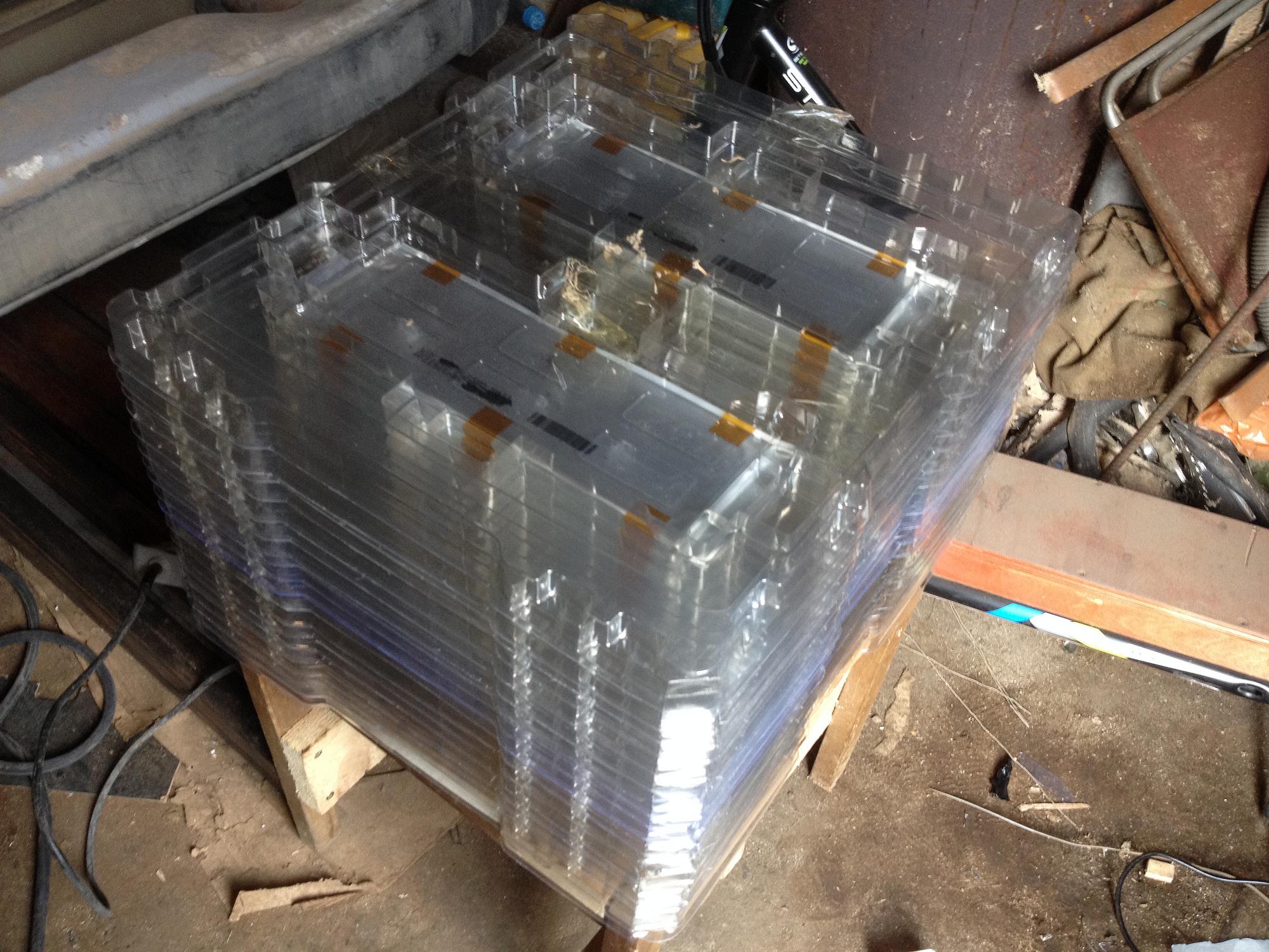

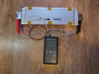

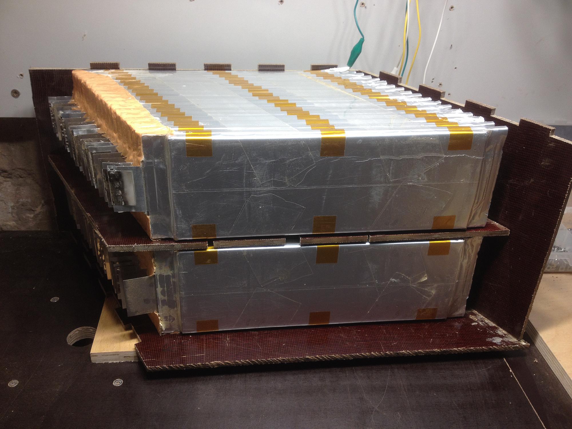

Приехало 36 nmc 40Ач
Предварительное тестирование

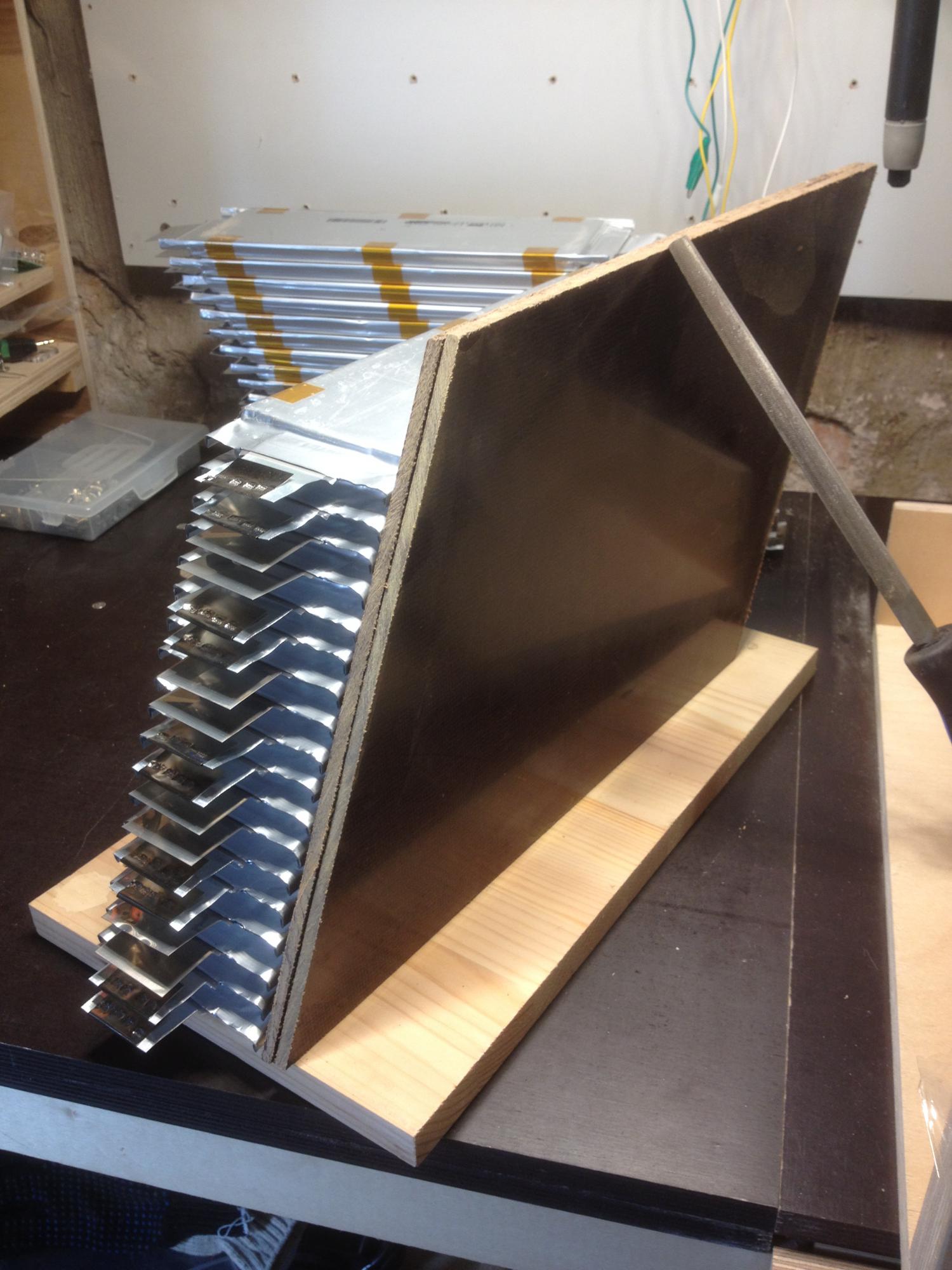

Прикидываю по раме наклон батареи
Как-то так

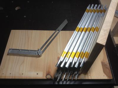

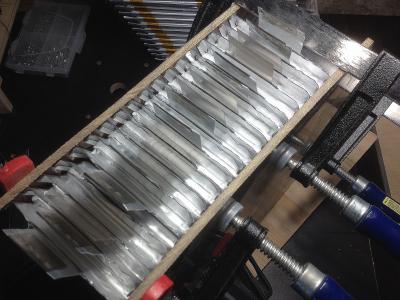

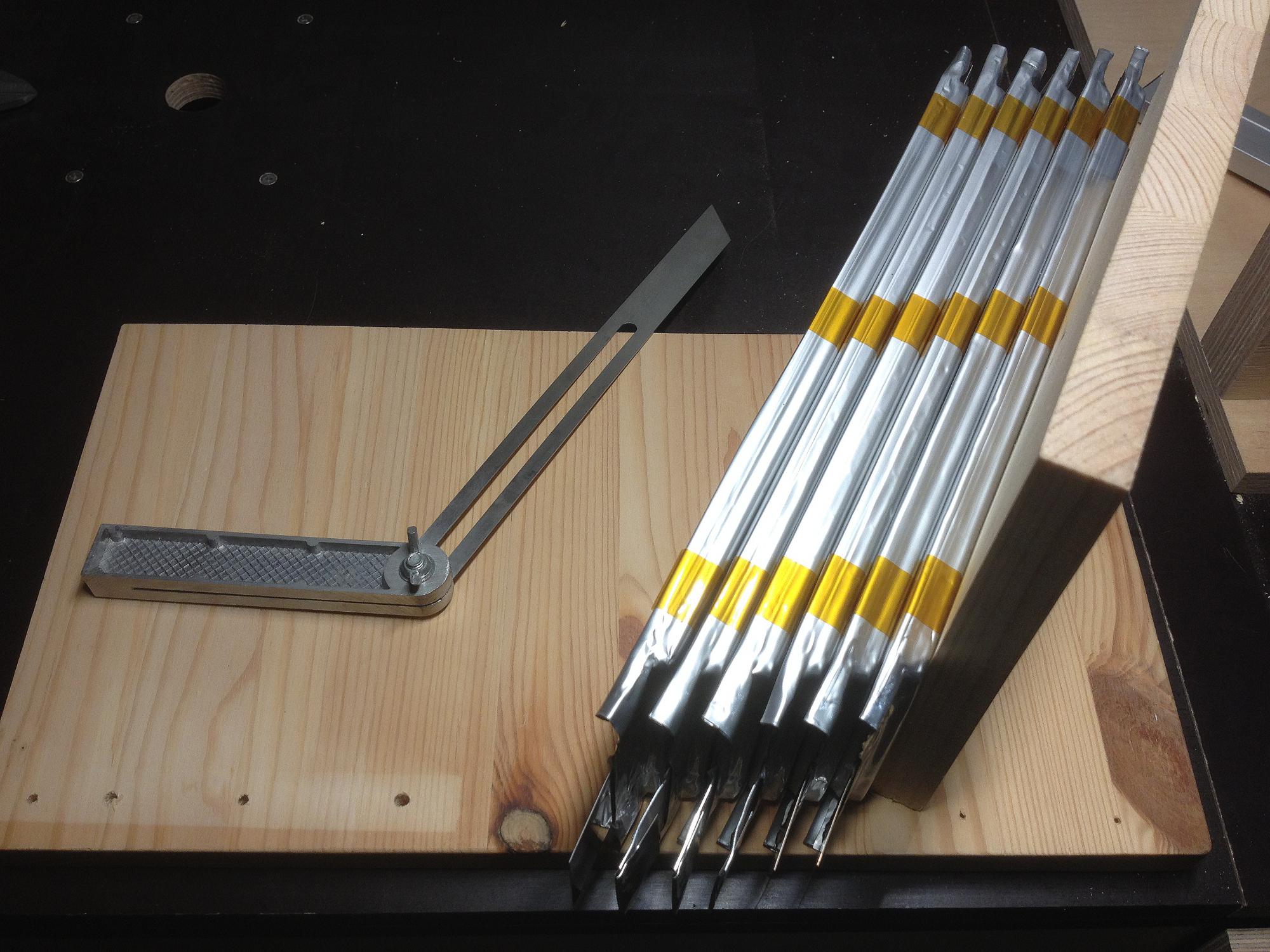

немного силиконим
Еще больше силикона  :-D И немного деталей корпуса из текстолита

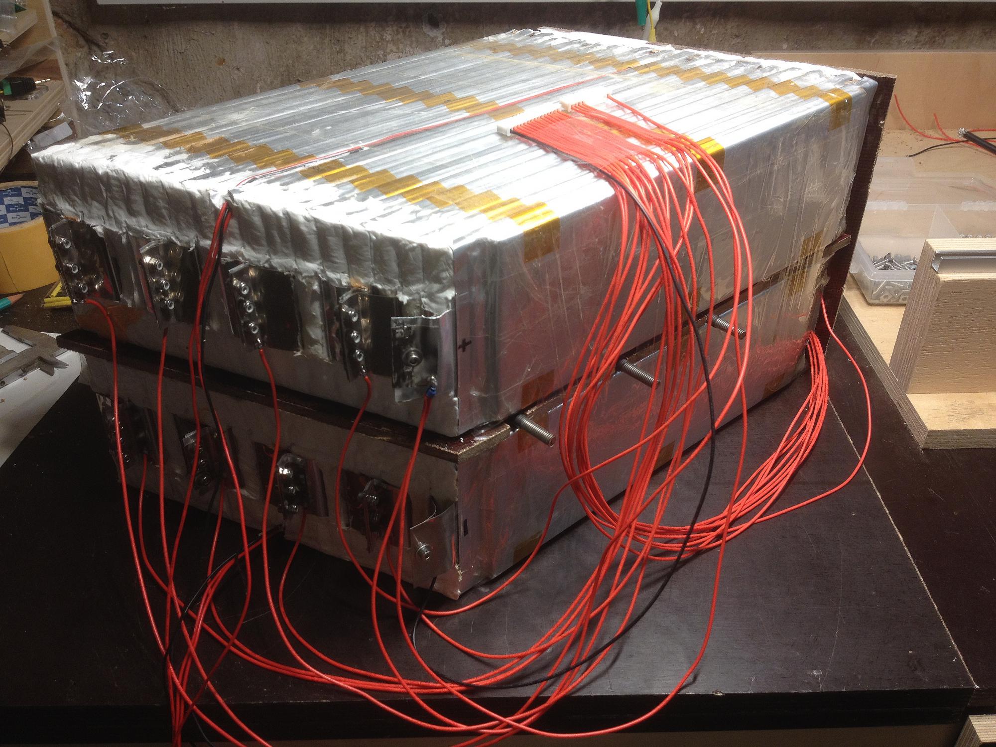

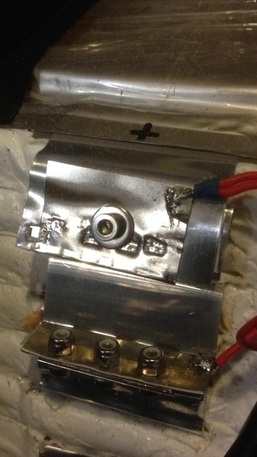

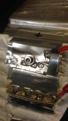

Готовлюсь к соединению выводов, изолирую от замыкания с соседними лепестками
Так соединял группы в 4 лепестка (нижняя часть фото). Винты нержавейка.

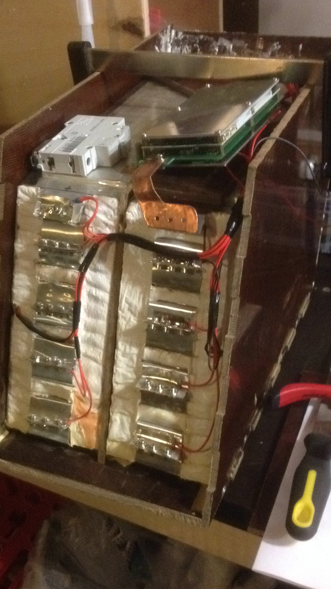

Вид с балансировочными проводами
Свежее, что-то забыл сделать, уже чуть дальше продвинулся, чем на этом фото

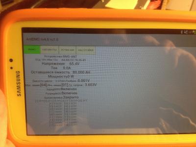

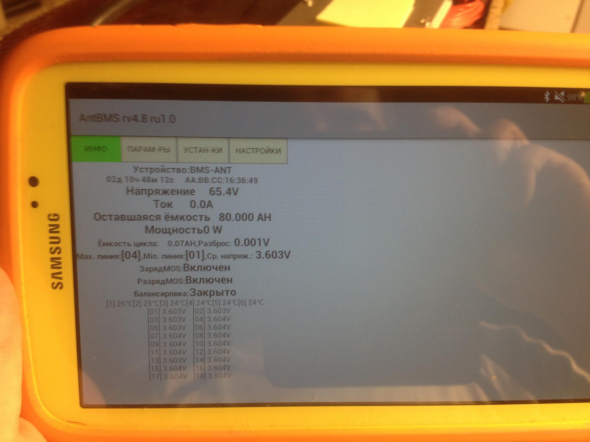

Ну и что имею по ячейкам. В собранном виде (но без БМС) батарея простояла больше месяца, разбега от саморазряда не замечено. Жду ядреного контроллера (увы, с конца апреля) и занимаюсь другими делами.
Какая ширина магнитов и сколько витков ?
Какая камера с прямым или кривым соском?
Каков вес с резиной?
Сам в раздумьях по поводу покупки подобного колеса, но мощностью 5 киловатт.
Дмитрий71
Цитата: Ivsem от 16 Авг. 2018 в 12:37Какая ширина магнитов и сколько витков ?
1) http://www.cnqsmotor.com/en/article_read/QS%20Motor%2012inch%203000W%20260%2040H%20V3%20E-Scooter%20Hub%20Motor/200.html
2) Хз, я бескамерку использую
3) Само МК, если мне склероз не изменяет - 15,5 кг

Примеряю батарейку

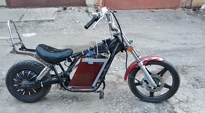

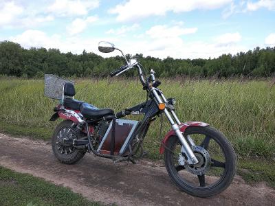

Собрал ощутить. Ощутил... Троллейбус  :-D
Сфоткалось не очень, уже дома заметил, что качество печаль...
Ограничил пока ток батареи 50А, на этом тащит со скоростью 50 км/ч.
Капитан Немо
Цитата: Дмитрий71 от 25 Апр. 2019 в 20:21Ограничил пока ток батареи 50А, на этом тащит со скоростью 50 км/ч.
Чёта мало, мой скутер 40 с мелочью может, на 48 вольтах свинца, и в контроллере ограничение 33 ампера с завода.
Дмитрий71
Я только разбираюсь с контроллером. Вчера без напряга 70 разогнался, не пригибаясь. Времени нет на долгие эксперименты, а погонять надо выкатывать за город.
Дмитрий71
Потихоньку облагораживаю
