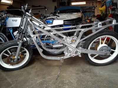

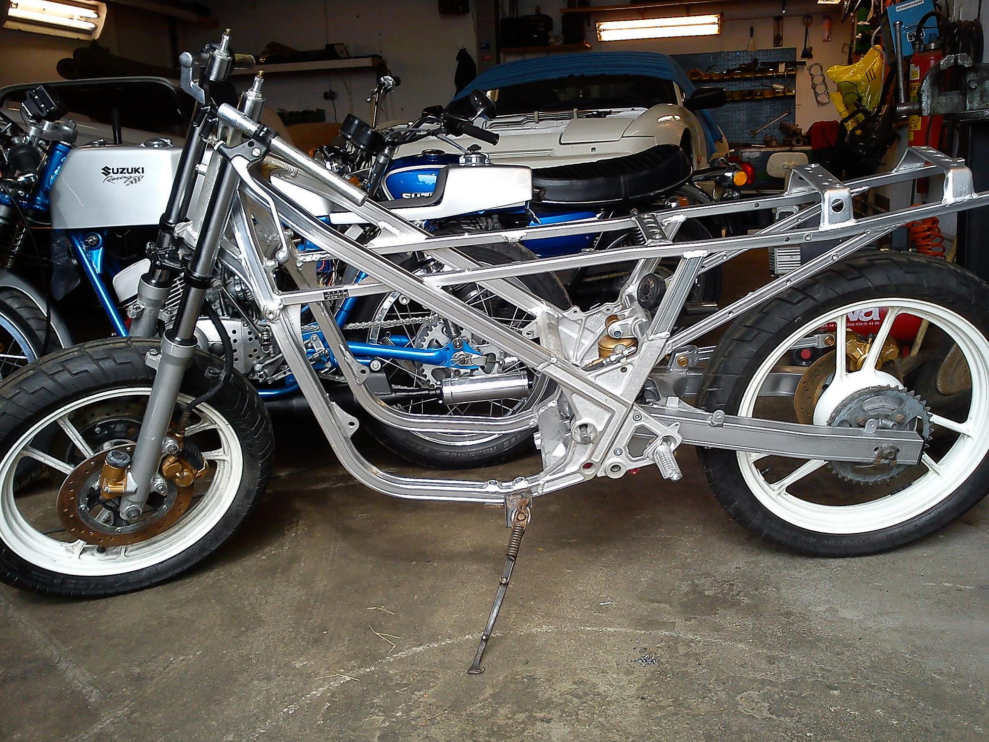

[user]SnipeR[/user], посмотрел предполагаемый вес в 70-75 кило,по моим расчётам в такой вес можно уложить алюминиевую раму с маятником от Хонды 400куб,мото вилку,Кваншунь и 60ач защищённого лифера.Так это будет настоящее ТС, а не коробочка фольговая, именуемая здесь "мангалом". Такой вариант буду осваивать,две рамы на выбор уже прикуплены,Сузуки и Хонда лохматых гг.,они буквально созданы для подобных "реконструкций".Только я хочу уложиться в полтишок весу с 20ач. честного лифера,по крайней мере пока что.
сомневаюсь что на ЛЮБОЙ даже карбоновой (лол) мотораме ты хоть что-то близкое сделаешь к 70кг ))) только БЕЗ батареи совсем, батарею будешь в рюкзаке возить

Для дальняков все-равно не годен. Гораздо разумнее собрать на велокомпонентах с МАС мотором и чупасосом , с батарейкой в пару кВт/ч , которая влезет в треугольник рамы. 70-80 вполне можно будет ехать. А если не топить , то и 100 км проехать реально. ( в конце концов всегда можно доп АКБ в пеликан или в рюкзак разместить , если есть желание очень далеко прокатиться)
Ал. рама,шикарная с маятником обошлась 2 тыщи от Сузуки,от Хонды 9 тыщ деревянных,вес почти как у мангала,но мощь в десятки раз выше,при падении аккумы не пострадают,влезет не мерено.Хлипкость и дрыщавость вело компонентов на 60 км/ч. уже очевидна,всё ходит ходуном,всё на пределе.

Можно пожалуйста поподробнее про мото рамы и вилки заодно!

Statik
 Тыць:
Возможно кто-то уже готовил  под эмот.
