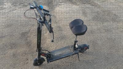

Чайнег
Вот так это выглядит на моей стерьве Минике:
Складыванию руля не мешает. При сложенном руле слегка касается пола. Но у меня колесики; без них, наверно, седловая стойка будет немного подниматься, т.к. пол будет толкать седло вверх - но не настолько, чтобы не дать сложиться рулю.
Ширина седла 28.5см - достаточно для моей 110-кг жопы. Неистово рекомендую!

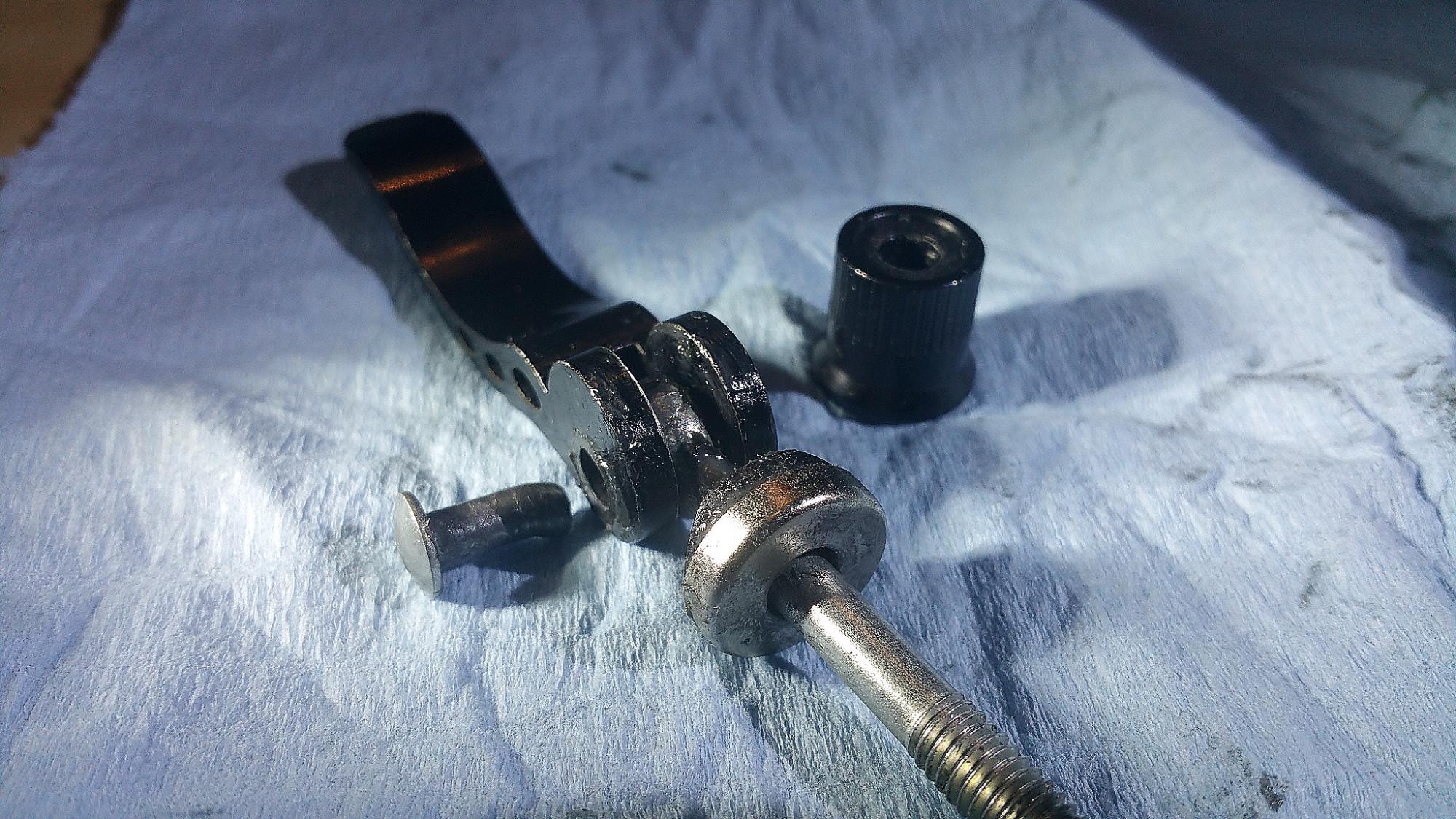

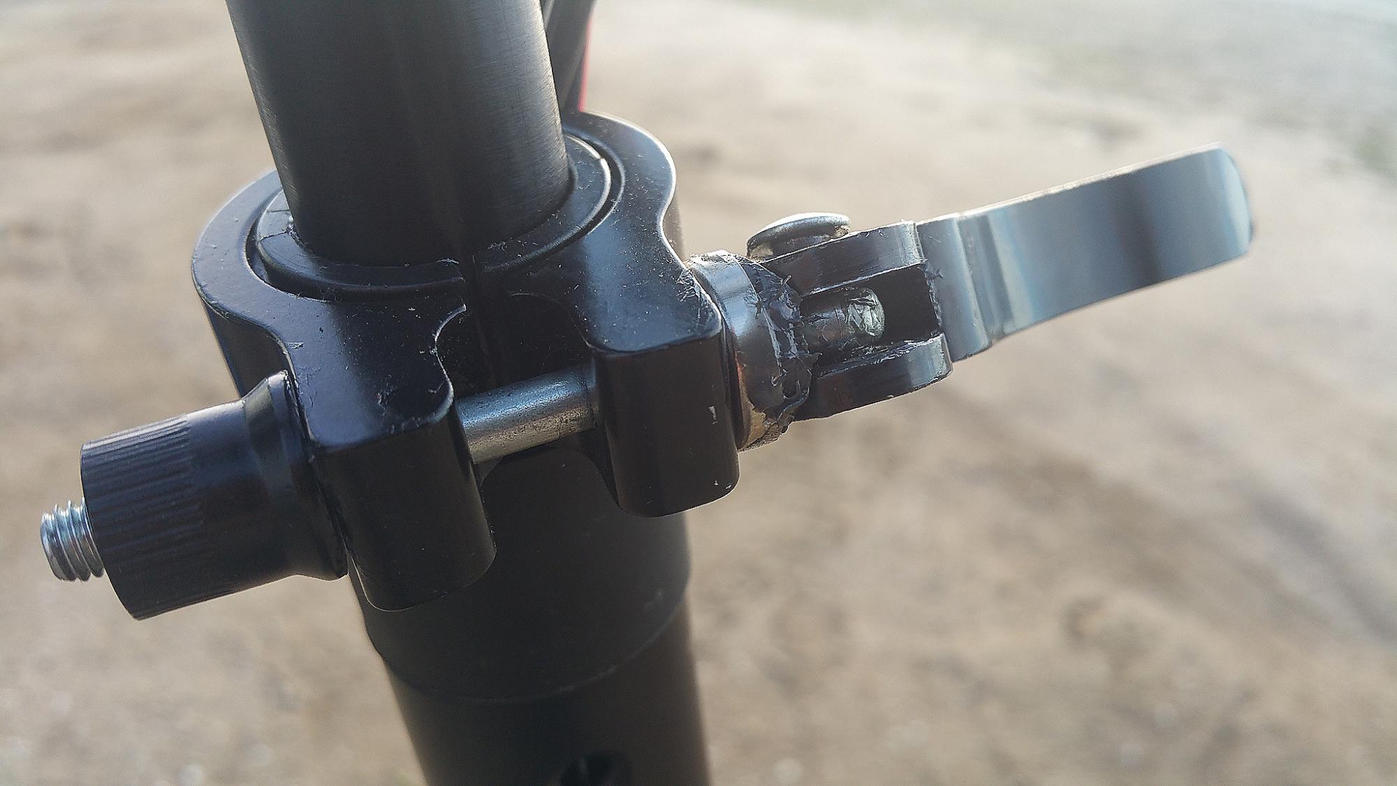

Блин, вот хочется кому-нибудь в Минимоторс резиновой кувалдой по башке шарахнуть!  :ireful: Разорвалась заклепка на рычаге рулевого хомута (см. справа внизу - шляпка отсутствует):
Тысяча баксов за такое гумно... Моей Минике всего месяц. Уже несколько раз перебирал его Её, все равно люфтит, разваливается, тормозной провод не выдержал всего несколько десятков складываний. Я не знал, что в мире самокатов нет ни одного - НИ ОДНОГО, Карл! - нормального, надежного аппарата.
Но с другой стороны - пытаясь сделать из лимона лимонад - я не потратил две или три штуки зеленых на их дорогое гавно - все эти дуалтроны... одна хрень. Ни копейки больше этим гадам! (и им подобным) Надо собирать самому, из компонентов. Хотя деньги все равно будут идти в Китай, ну хотя бы не будет так обидно, отдавая сразу штуки баксов одному уроду.
Чайнег
Клепка оказалась полой, с толщиной стенок 0.5мм:
Скорее всего, она состояла из двух половинок, в которой та, что потерялась - как бы гвоздик, входит в трубочку этой половинки и держится на святом духе на трении. Неужели нельзя было поставить нормальную цельную заклепку, или болт, как сделал я?
Ваша жизнь держится на трубочке с толщиной стенок 0.5мм... Если она лопнет на скорости 40км/ч и вы наскочите в неудачный момент на неровность, воблинг гарантирован, больничка тоже! Проверь свои клепки, дружище! Ой ма, там еще на сиденье две аналогичные клепки... Гореть в аду этим уродам!!!  :ireful:

Цитата: Чайнег от 09 Янв. 2019 в 09:01Проверь свои клепки, дружище! Ой ма,
Если там не гвоздик а дырдычка, то можно в неё засунуть клепку 2 или 3мм и клепануть. Так сказать заполнить тело тонкостенной клёпочки.
Я вообще стараюсь лишний раз не складывать руль. И рукоять левую. По росту хватает первой фиксы.
And Rew
Эксцентрик 8мм стоит 20 копеек. Что за нытьё?
