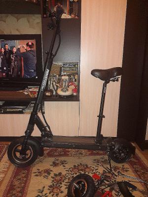

А как у тебя продвигается переделка?
КУ!
Yuri_K

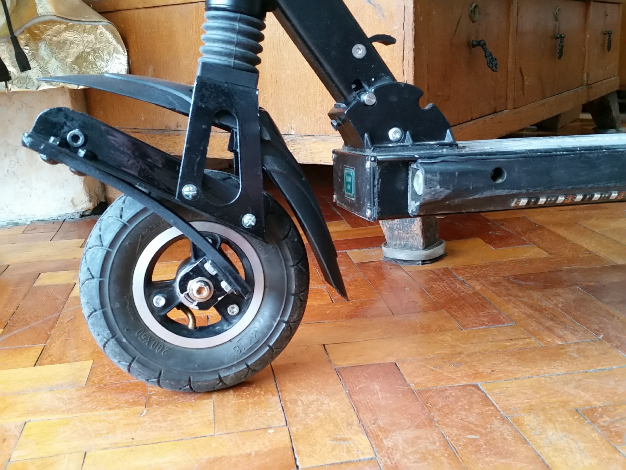

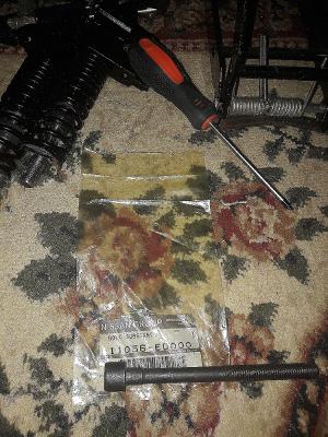

[user]Андрей В.[/user], Выглядит хлипко. Готовые решения такого вида, часто гнутся.
Андрей В.
Это не люминь это сталь Ст20  10мм. Передняя втулка, Болт ГБЦ Nissan каленый 10,9 единиц.  Амморты от джоера 8s. Не знаю покатаюсь. Может выдержит мои 100кг.
КУ!
Zlo
Цитата: Андрей В. от 03 Март 2019 в 20:18А как у тебя продвигается переделка?
как всегда... когда мастер хороший, то  процесс обязательно затягивается. заодно жду и заднее колесо на 10"

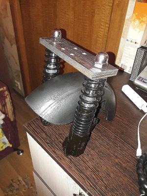

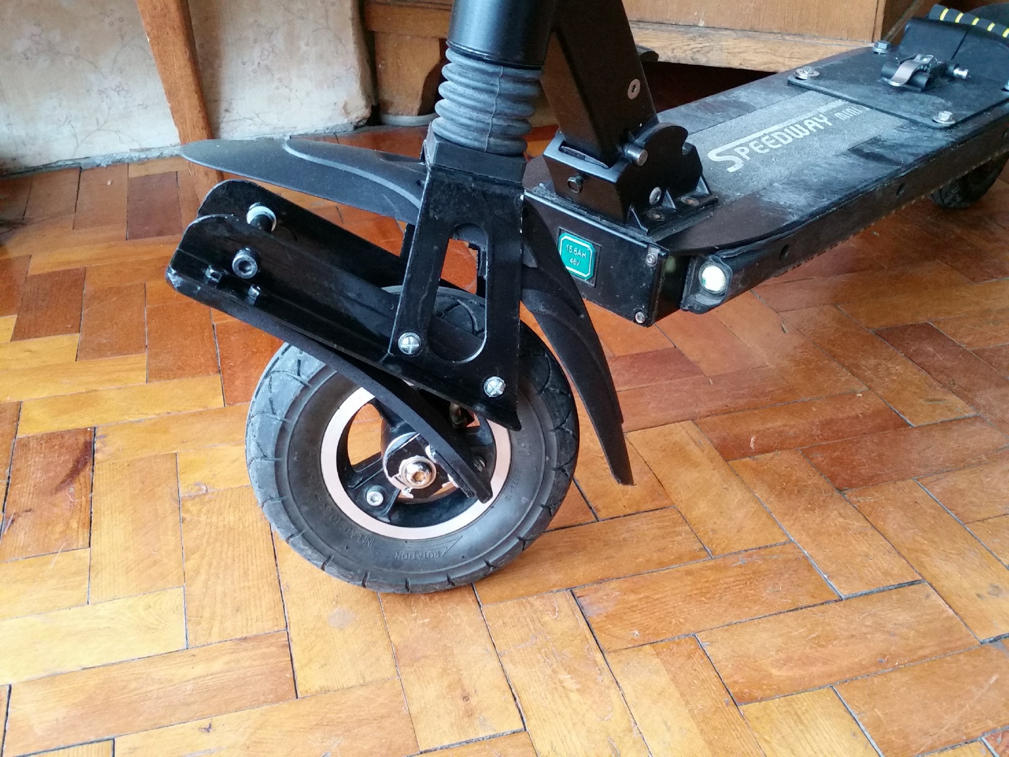

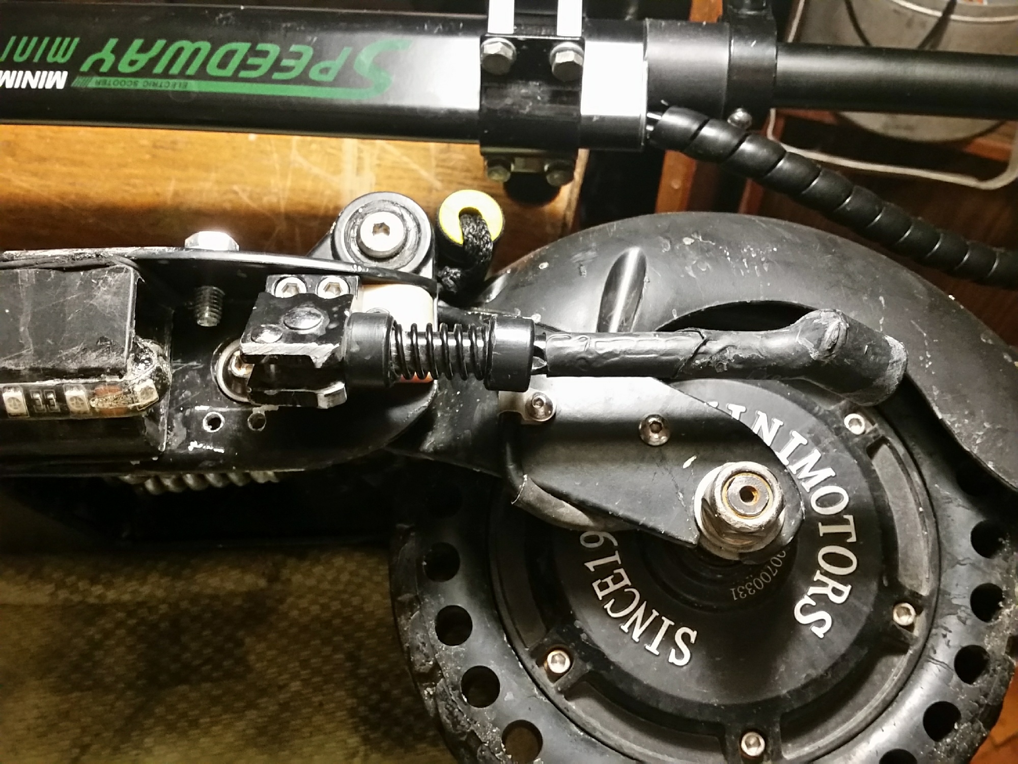

Решил вставить свои 5 копеек в модернизацию миника. Комментировать буду по минимуму, если что заинтересует, спрашивайте всё делал своими руками.
Начну с рессоры. Купил у "Кота ленивого", но от его модели остались только вилка и пластины, остальное переделал как мне нравится.
Добавлено 06 Март 2019 в 21:34

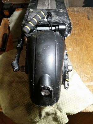

Подножка.
Перенёс её повыше, т.к. в своё время на другом самокате, зацепился подножкой за железку разводного моста и очень больно навернулся.
Установлена на толстый кусок винипласта. Другого материала под рукой не оказалось.

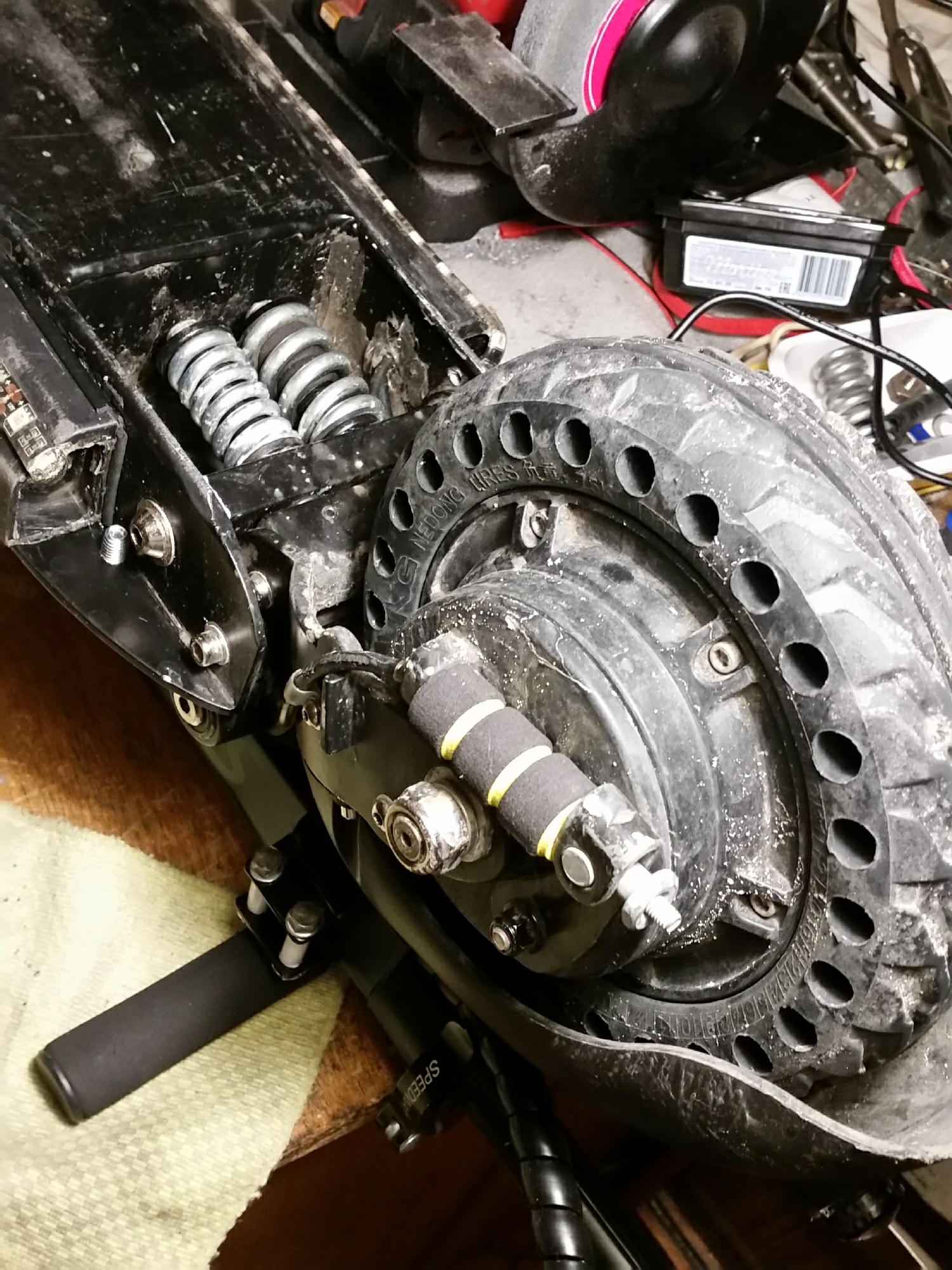

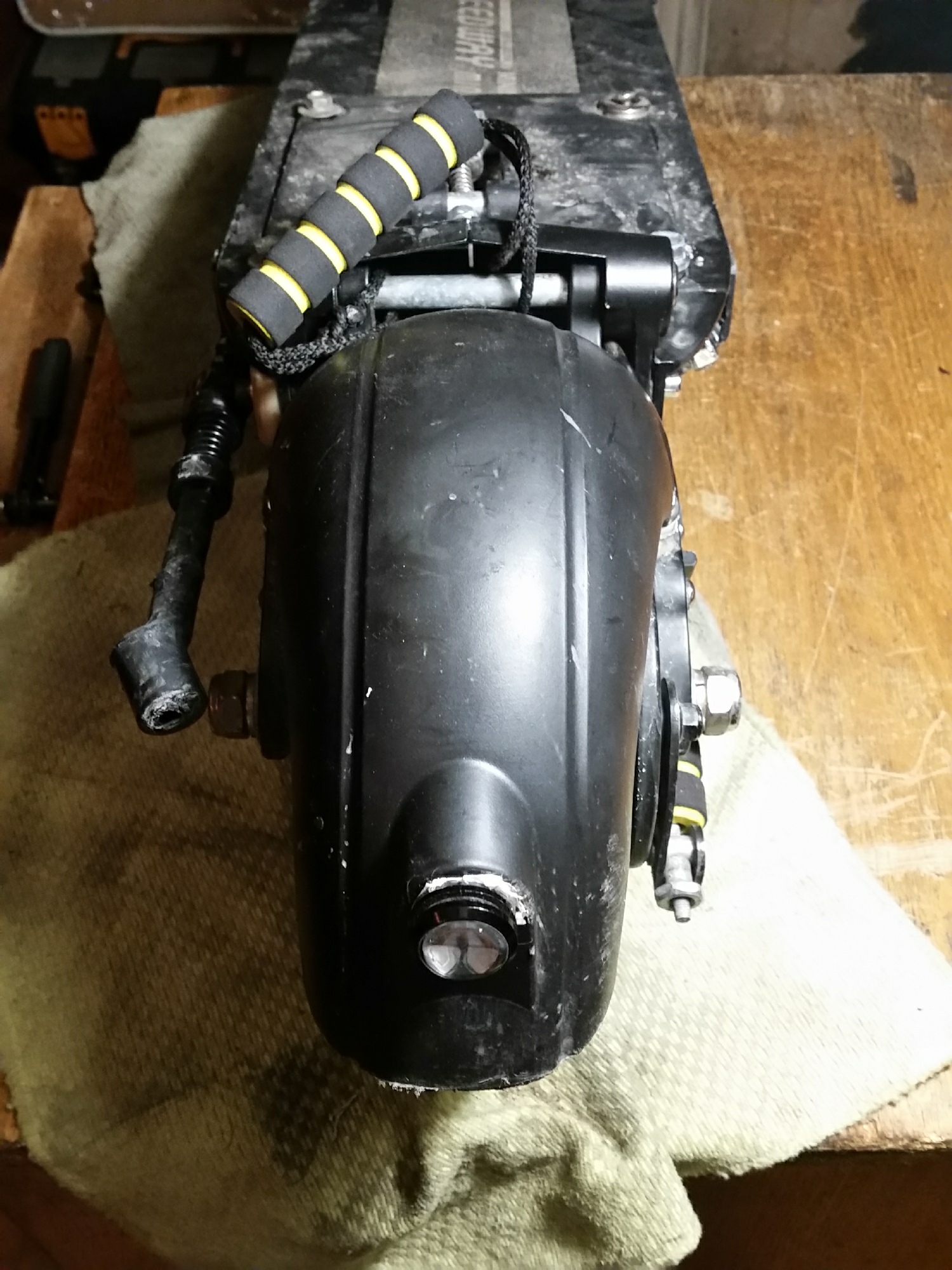

Колесо, пружины заднего амортизатора и защита тросика от грязи.

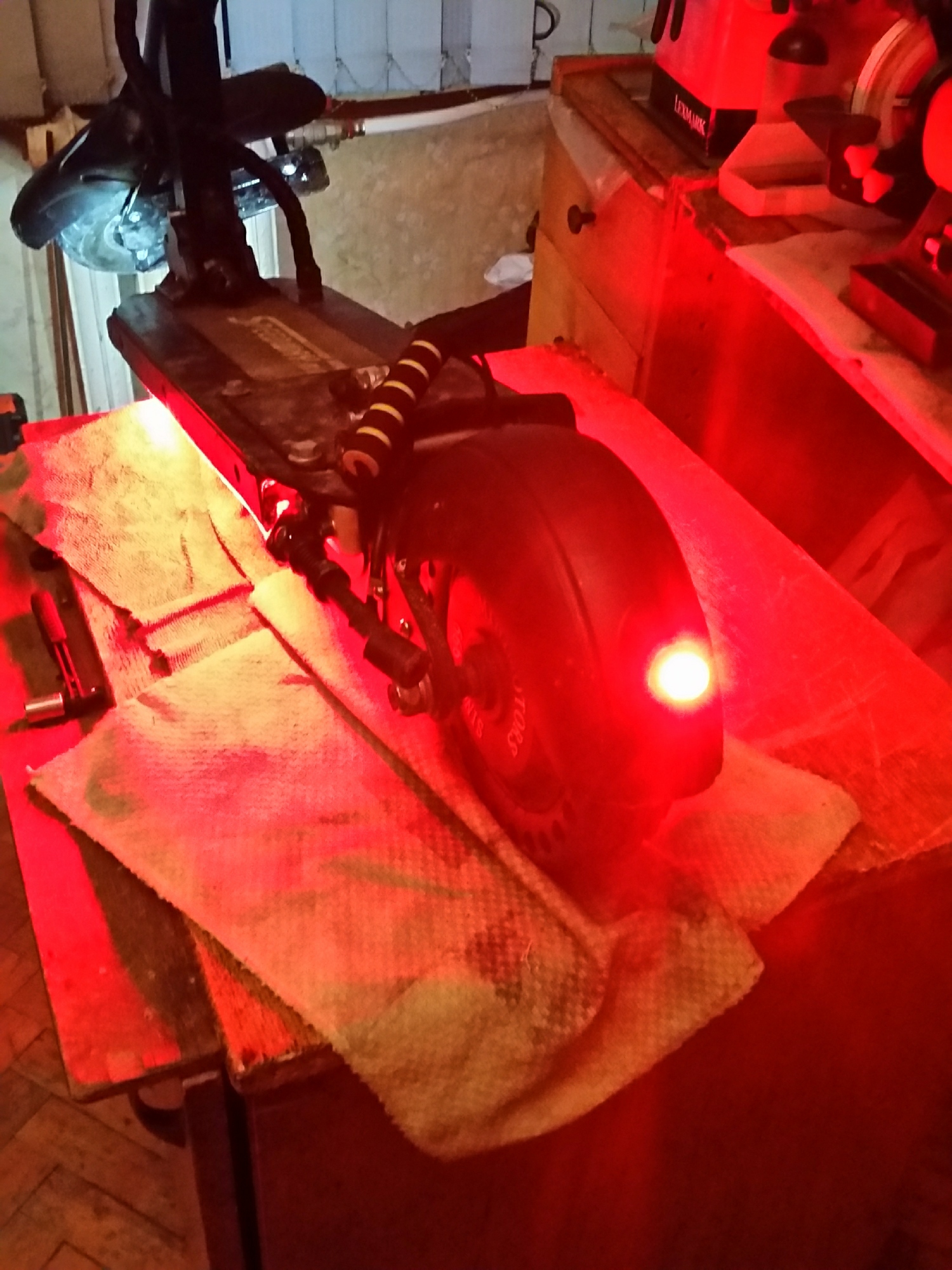

Задний свет.
Задние габариты снял и вместо них поставил светодиодную ленту. Один родной фонарик перенёс на заднее крыло. Стоп сигнал работает.

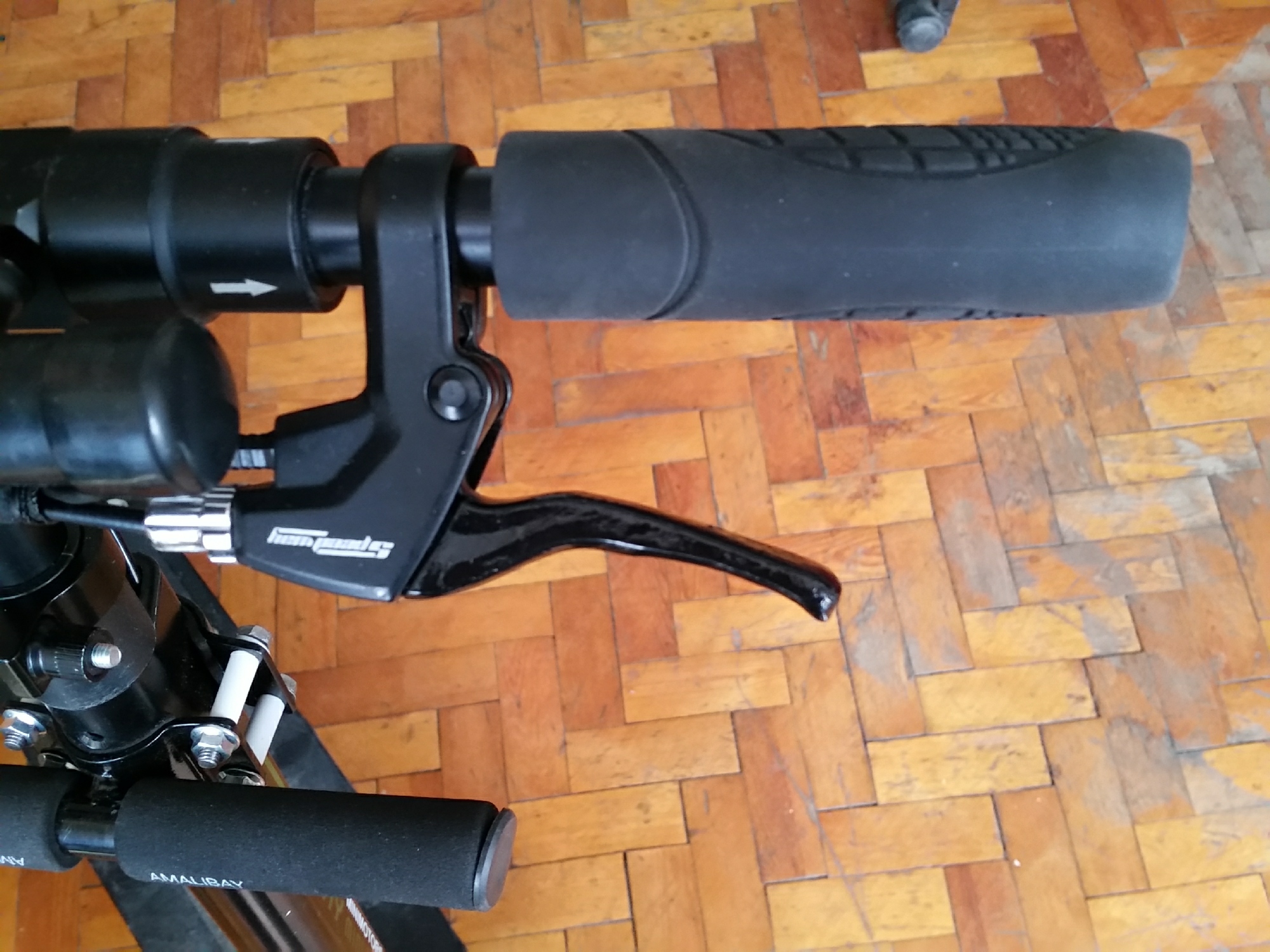

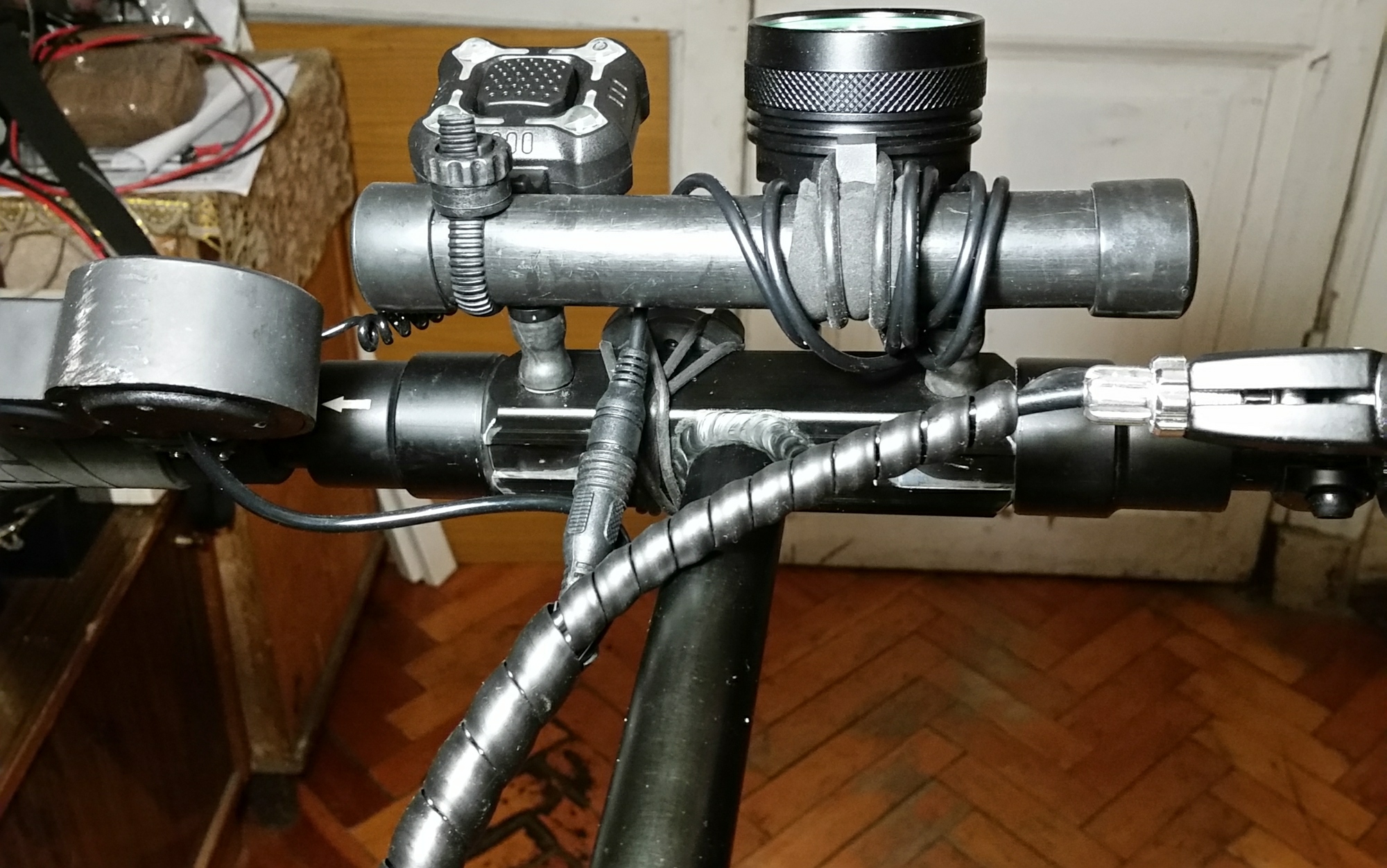

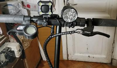

Расширение руля.
Не понравилось, что на квадратную фигню ничего велосипедного нормально не закрепить, сделал круглое расширение.
Добавлено 06 Март 2019 в 21:45

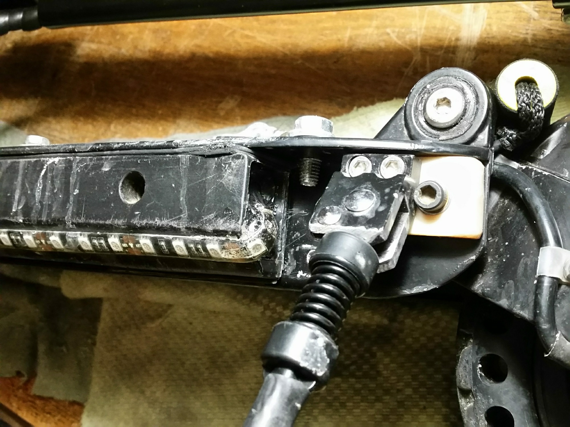

Укоротил и доработал напильником рычаг тормоза.

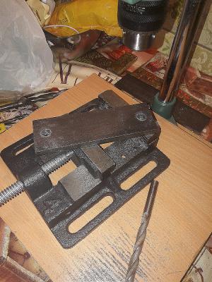

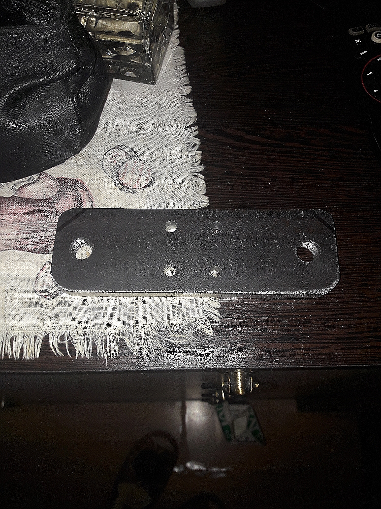

В проекте:
1. Вывод проводов с разъёмами, от контроллера и батареи для подключения внешней батареи.
2. Изготовление пластины для устранения люфта складного механизма. Из-за раздолбанного в овал нижнего отверстия, пластина должна быть разной толщины. Внизу толще, вверху тоньше.
Для длительных поездок имеется возможность усилить нажим винтиком.

Сергей_1959
[user]VladVSin[/user], а что за пористая покрышка на заднем колесе?
VladVSin
Цитата: Сергей_1959 от 06 Март 2019 в 22:27а что за пористая покрышка на заднем колесе?
Куплена на Али, по снегу и грязи прёт как танк. На E-Twow у меня такая впереди стоит. По снегу и по льду (не голому, раскатаному) едет спокойно.
https://ru.aliexpress.com/item/8-Inches-Scooter-Solid-Hole-Tire-200-50-Non-Pneumatic-Tyre-Shock-Absorber-Porous-Damping-Tyre/32830794118.html?spm=2114.13010708.0.0.3a9933edMh5rA7
С 21.05.2018 E-Twow Booster plus S
С 12.06.2019 обладаю Электросамокатом iBalance Athlet
12.11.2019 приобрёл E-Twow Booster GT
Сергей_1959
Цитата: VladVSin от 06 Март 2019 в 23:03Куплена на Али, по снегу и грязи прёт как танк. На E-Twow у меня такая впереди стоит. По снегу и по льду (не голому, раскатаному) едет спокойно.
Ну точно, она самая, у меня такая в закладках чуть подешевле , никак не определюсь: то-ли её поставить, то-ли заморочиться с покрышкой от Сяоми 8.5". Как танк, говорите? А в плане амортизации как? Есть разница с литьём?
VladVSin
Цитата: Сергей_1959 от 06 Март 2019 в 23:20Ну точно, она самая, у меня такая в закладках чуть подешевле , никак не определюсь: то-ли её поставить, то-ли заморочиться с покрышкой от Сяоми 8.5". Как танк, говорите? А в плане амортизации как? Есть разница с литьём?
Помягче родной. Ставил эту резину как зимнюю. По снегу тянет отлично. Когда лёд и дворники песком посыпают, в протектор камешки забиваются и выполняют роль шипов. Насчёт амортизации ничего не могу сказать. На поребрик легче заскакивать, по отверстию проминается.
