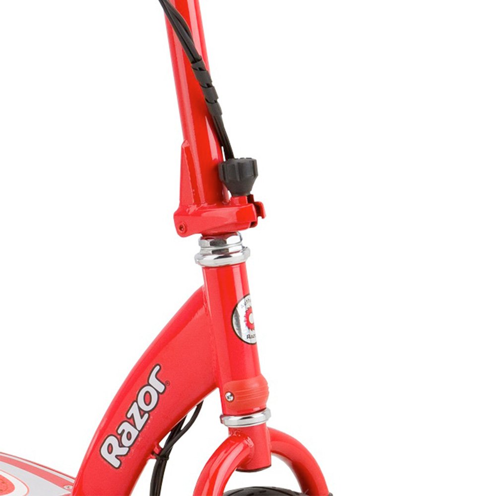

Китайцы, видимо, прочитали высказывание Архимеда, "дайте мне точку опоры, и я переверну Землю!" - и полюбили везде рычаги с конским соотношением делать, отсюда и люфты. А нужно рычаги уменьшать, вот, например, грамотно сделано сложения руля у Razor e300:
- коэффициент рычага намеренно уменьшен, люфтить будет меньше, и сделано из стали, плюс прижимной винт.
По идее, эту нижнюю основу, которая крепится к деке, надо выкинуть и заменить на стальную и большего размера.
