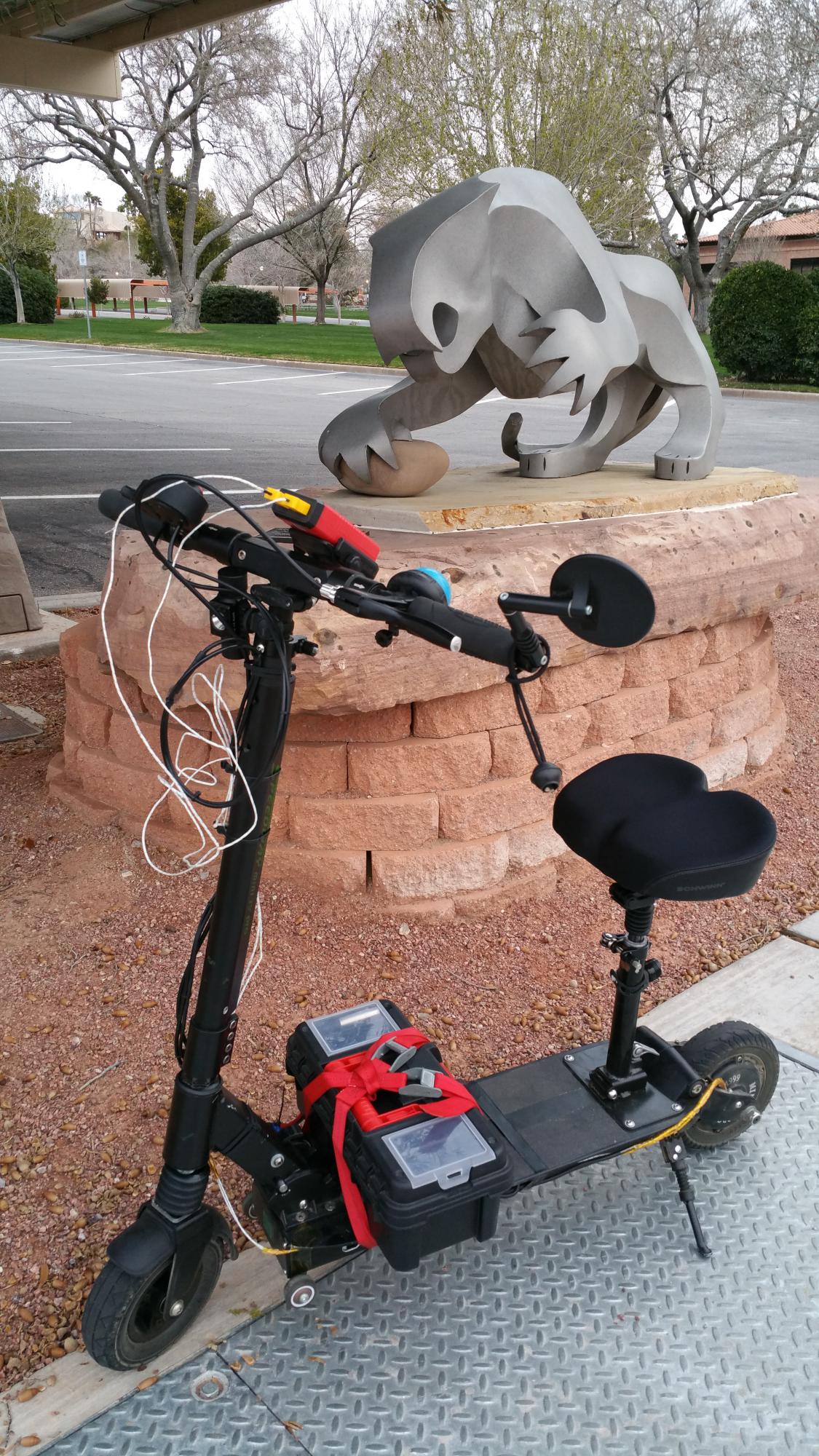

Арт-инсталляция "Два Франкенштейна".

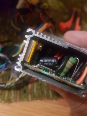

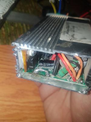

VASILIYBUMER
У меня просадка гдето 8-9 вольт. Но я лудил шунт контроллера вместо 25А поднял примерно до 30А может чуть выше
Zlo
сколько уже проехали с таким шунтом? сколько выдержит контроллер?
Дневник электросамоката Мини4 https://electrotransport.ru/index.php?topic=47902.198#topmsg   Самокат продается. Не могу ездить на нем   после моноколеса.
VASILIYBUMER
[user]Zlo[/user], Проехал уже 200 км все отлично. Разгон прям чуствуется с моим весом 90 + 10 кг. Думаю лудить выше 35А нет смысла феты не выдержат. А под 30А само то. Общий пробег у меньшился с 30 до 20 км примерно. Может потому что ездил 0 градусов и не жалея АКБ
Было
Стало

VASILIYBUMER
[user]Zlo[/user], У меня нет прибора. Так по ощущениям и по просадке напряжения. До этого я один так контроллер спалил примерно под 35А может больше. Так то теперь точно знаю сколько нужно
