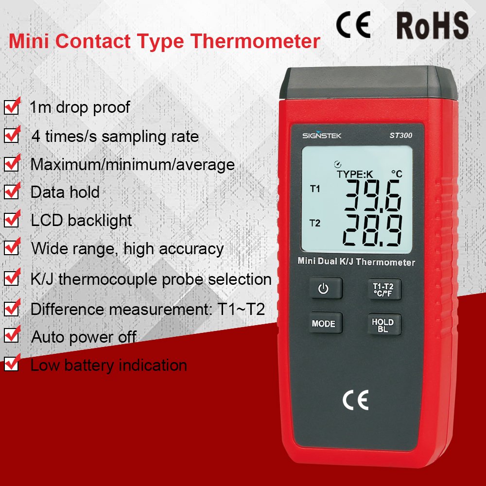

Сегодня сделал неплохой трек на 46.8км (по курьезному совпадению, конечное напряжение было тоже 46.8В - если что, это с доп. батареей) с общим набором высоты 570м и потерей 184м (это "туда", так что туда и обратно набор около 750м):
Хотя это было не первое подобное испытание для моего бедного Лошарика, сегодня, благодаря температурному мониторингу, я открыл для себя нечто новое: лавинообразный перегрев мотора! Где-то после 10км начался затяжной подъем - таких подъемов я брал немерянно еще до первой разборки МК (когда была определена степень его прожаренности как well done  ;-D), температура сердечника на периферии доходила до около 100 градусов и немного выше, но разница между обмотками и сердечником  - на приборчике оказалось удобная кнопочка - можно мерять разницу т-р между двумя термопарами, T1-T2:
не превышала, как обычно, 20 градусов. Иногда приходилось спешиваться, чтобы дать мотору подостыть. А вот ближе к вершине, градиент возрос и... температура стала расти ЛАВИНООБРАЗНО, т.е. прям на глазах все быстрее и быстрее, на сердечнике было примерно 107 градусов и быстро росло, а разница выросла до 38 градусов (т.е. на обмотках уже было 145!!!) и росла, все быстрее и быстрее! Т.е. обмотки не успевают отдавать тепло сердечнику, потому что он и большая масса материалов рядом (крышки, обод, шина, ось, даже вилка) уже прогреты и создают теплую шубу вокруг обмоток. Кроме того, сопротивление обмоток растет с температурой, потери становятся еще больше, они сами себя "накачивают". Хорошо хоть, я мониторил это непрерывно, и вовремя остановился!
А поскольку на подобные подъемы я забирался не раз еще до мониторинга, то становится понятным, как мой моторчик достиг этой степени прожарки... напомню:
(обратите внимание на полностью черную текстолитовую (или из чего она) оплетку кабеля в правом нижнем углу)
В общем, ребята, датчик температуры в МК - это не роскошь, это средство передвижения мастхэв!  :wow:

Цитата: Чайнег от 11 Март 2019 в 09:36(т.е. на обмотках уже было 145!!!)
Еще одно подтверждение тому, что масло в моторе и феромагнитные жидкости - не решают проблему перегрева.
Более интересный вопрос - при какой температуре начнут отклеиваться магниты?

Можно, если мониторить температуру. Я так и делал на этом подъеме - когда т-ра периферии сердечника достигала 110 градусов, я спешивался и толкал моего Лошарика в гору, давая ему остыть до примерно 90, потом опять можно ехать. В общем, из 100 метров подъема в конце маршрута "туда" я ножками поднялся примерно наполовину, а половину - на Лошарике.
Кстати, при таких температурах трогание крышки, чтобы заценить нагрев, совершенно бесполезно - крышка обжигает руку, поэтому установить разницу между 90 градусами и 120 просто нереально. 90-100 на сердечнике - еще ничего, можно ехать.
