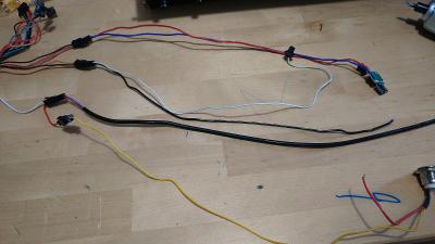

вот фото ДиСишки  какой она должна быть после модернизации
и первая не понятка  :верхний Сине-Желтый провод к чему подключать ?
картинка номер два ( задачка со звёздочкой )
и тут уже вопросов больше чем ответов : два тонких ( бело-Черный провод ) куда его ?
толстый черный провод в оплетке это рекуп . вроде правильно подключил .
из контроллера идет один белый .это рекуп. уже говорили . ок . Тогда куда идет желтый ? он нужен ?

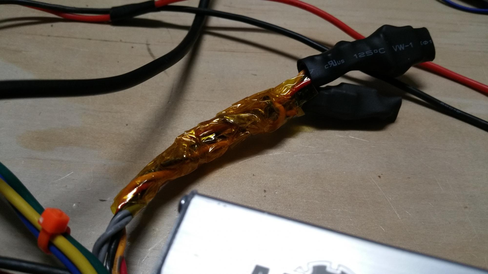

Возможно, эта картинка даст ключ к разгадке пятизвездочной Тайны Кетайской Лапши:
Справа внизу в "фантике" - причесанная дисишка. К ней ведет красный/черный вход 48В, и желтый/синий выход 12В. Такую цветовую гамму я выбрал для логичности: красный/черный - это понятно, входное напряжение, как от батареи, а для пониженного напряжения выбрал другие горячий/холодный (для + и -) цвета. Причем на стоковой дисишке выхода "-" не было - там минус общий, земля. Но я все равно припаял для логичности, чтобы был самодостаточный объект - вот есть вход, а вот выход. А провода позаимствовал от откарначенных проводов лапши подсветки. Пересадка кожи поцыэнту с него самого же.  ;-D
Как видно, желто-синий 2-пиновый разъем соединяется с разъемом с красным проводком - это потому что земля общая, поэтому синий пин просто сидит там вхолостую, а желтый +12 соединяется с красным. А красный уже идет на красный проводок провода рекуп тормоза. (его 2-пиновый коннектор оказался под 6-пиновым коннектором курка) А синий проводок провода рекуп тормоза идет на белый проводок от контроллера (его плохо видно под шлейфом, но он есть!). Сама кнопка рекуп тормоза видна справа внизу над фантиком. (Этот провод у меня порвался от складываний, поэтому я заменил часть его на красную/черную вставку.)
Над контроллером виден еще один фантик - это ненужные провода: серые с ограничением 25км/ч (я их "обманул" - переставил пин в одном из 2-пиновых штеккеров и соединил их, для экономии объема - штеккеры соединены, а пины нет!), оранжевый/черный (на нем 12В, при отрезанной подсветке не используется), и красный/черный с 48В, который и в стоке не задействован.
Усё! Причесав все это, конечный продукт выглядит намного проще и логичней - ничего лишнего:

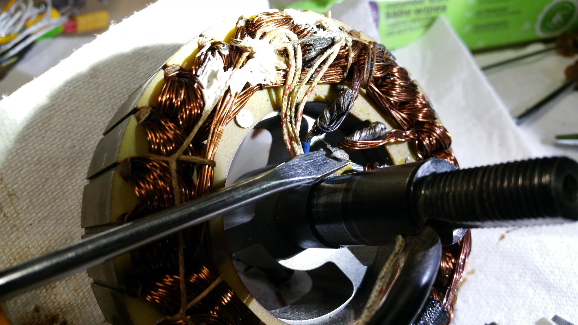

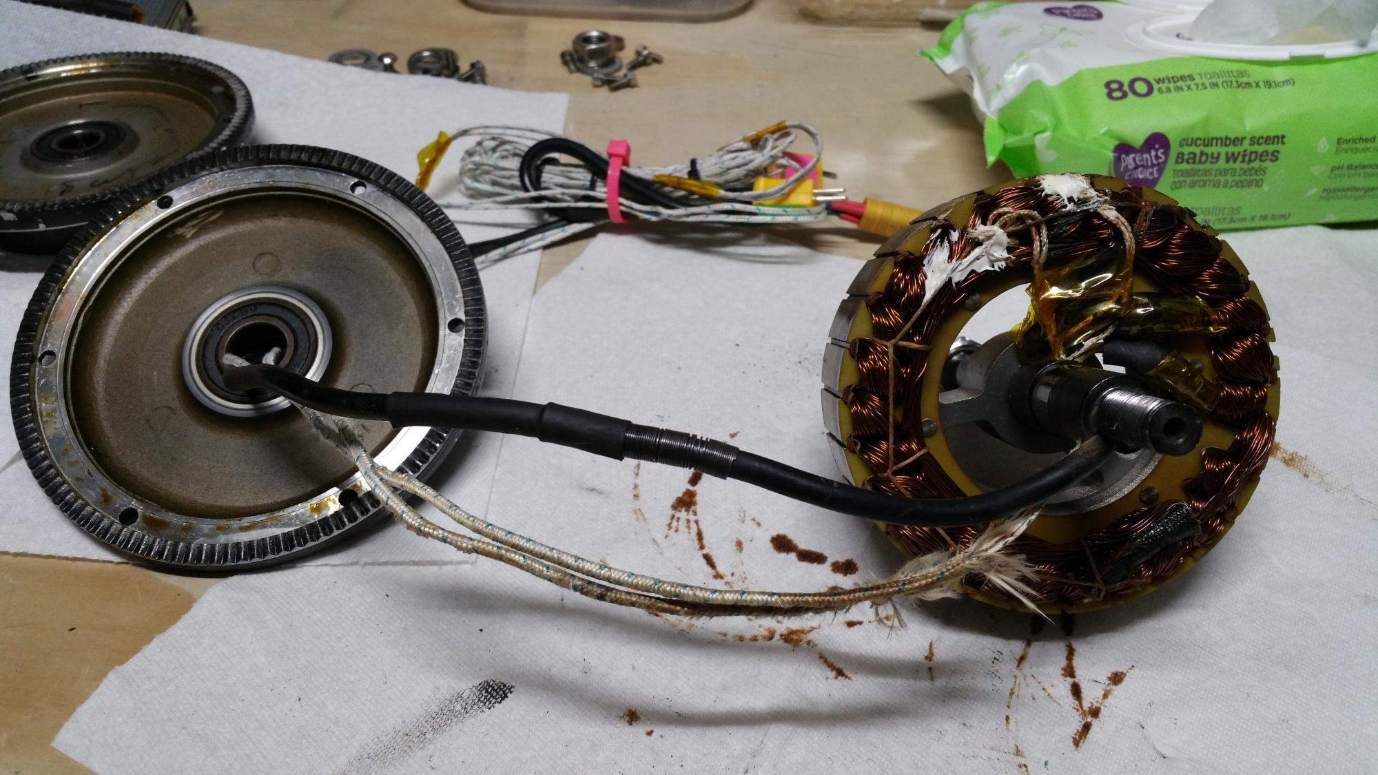

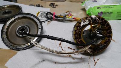

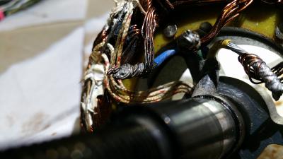

Сегодня препарировал моего бедного Лошарика. Наиболее вероятной причиной тяжелого недуга является, как уже сказали многие, проблема с одной из фаз.
Сначала я вскрыл контроллер - все ништяк, на вид никаких отпавших контактов, и провода все в норме. Тогда разобрал МК.
Степень прожарки не увеличивается, это радует - значит, Фукусимская Жижа и температурный мониторинг работают. Термопары сидят на своих местах, теплопроводный клей их держит хорошо.

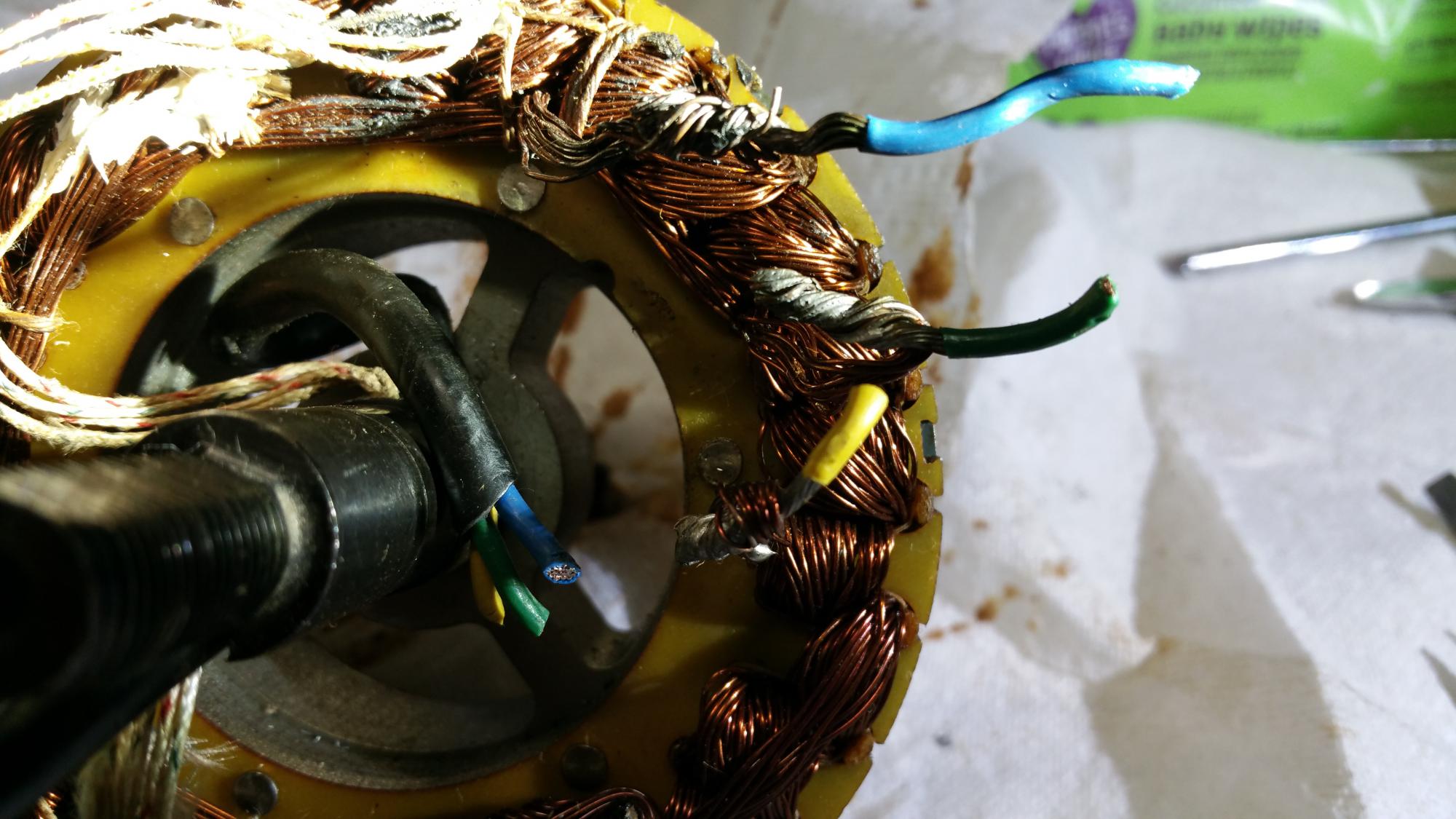

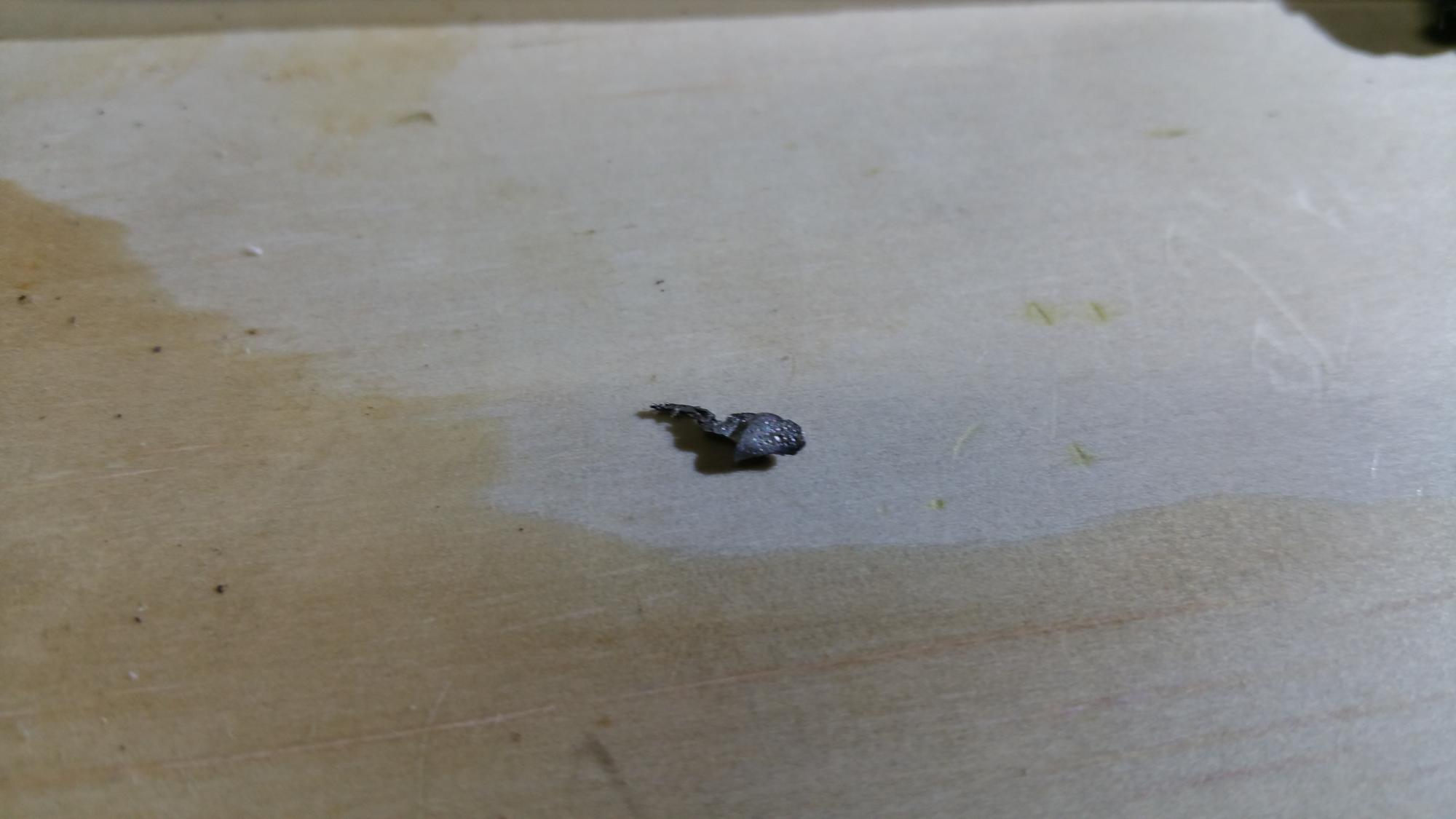

Заметил, что на одном из фазных проводов термоусадка была оплавлена, на других - нет. Снять ее с этого провода оказалось нелегко - она спеклась. А наконец сняв ее, из угольного ошметка вывалилось вот такое чудо:
Припой! Он расплавился и вытек! Симпотный такой головастик-сперматозоид:

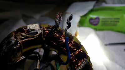

Скрутка проводов без припоя была "сухая" и обугленная, и ее легко раскрутить пальцами:
Ну какой тут может быть контакт?! Причем видно, что скорее всего, жилы обмоток не были надобным образом облужены, их просто скрутили с синим фазным проводом, повесили соплю припоя - готово! Сойдет! Контакт худо-бедно работал, но сильно грелся, пока припой совсем не вытек, а без него это просто скрутка обугленных проводов, контакт то есть плохенький, то его совсем нет. Это объясняет конвульсии моего Лошарика на старте. А если толкнуться ногами и преодолеть эти рывки назад, то двух здоровых фаз и этой больной фазы кое-как худо-бедно хватало, чтобы ехать (хотя недостаток мощИ очень ощутим). Времени заняться паянием не было, займусь завтра, но пути назад уже нет, чик-чик-чик кусачками, и:
Кто подскажет, как правильно паять эти жилы, покрытые лаком? Как избавиться от лака? Как облудить их хорошо? Припой 60/40 пойдет? (вопросы чайнега)
Вот такое вот качество МК. Тяп-ляп. Мне еще повезло - проблема вылезла прямо перед началом 40-км поездки по круговому маршруту, а не в середине его.

у меня в моторе тоже сварены были, провод был перебит, припаивал. Для этого каждую жилу отдельно зачищал ножом, потом лудил, потом всё скрутил и пропаял. Паяльник нужен мощный, я паял 100 ватным.

Флюс - обычная канифоль подойдет. Зачищать лучше мелкой шкуркой, после ножа остаются небольшие зарубки и при скручивании провод может обломиться. Припой тугоплавкий, чем больше содержание свинца, тем выше температура плавления.

Родное колесо решил не восстанавливать? Там делов-то: зачистить проводки от лака, облудить, надеть на провод термоуадку, скрутить с проводами обмоток и пропаять. Потом термоусадку сдвинуть и погреть. В моторе она потом ещё сильнее обжимать будет. Для надёжности можно  сверху что-нибудь жаростойкое одеть.
