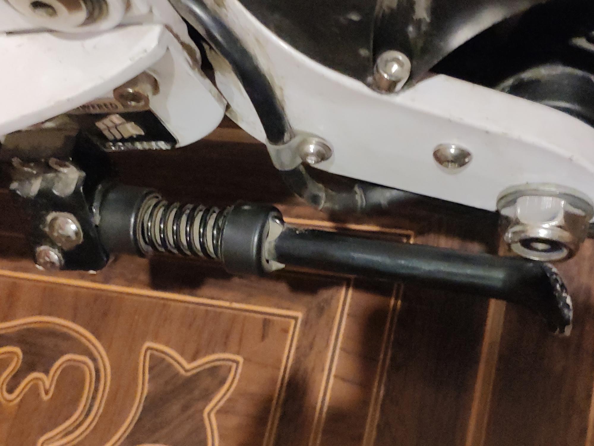

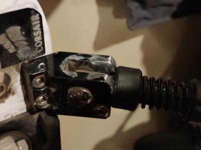

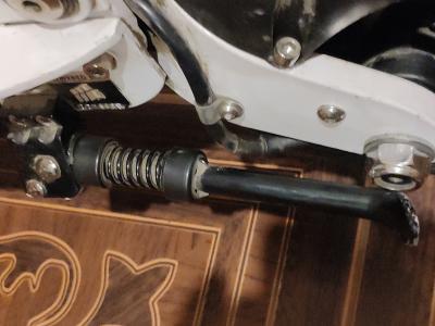

Ещё не много простых доработок.

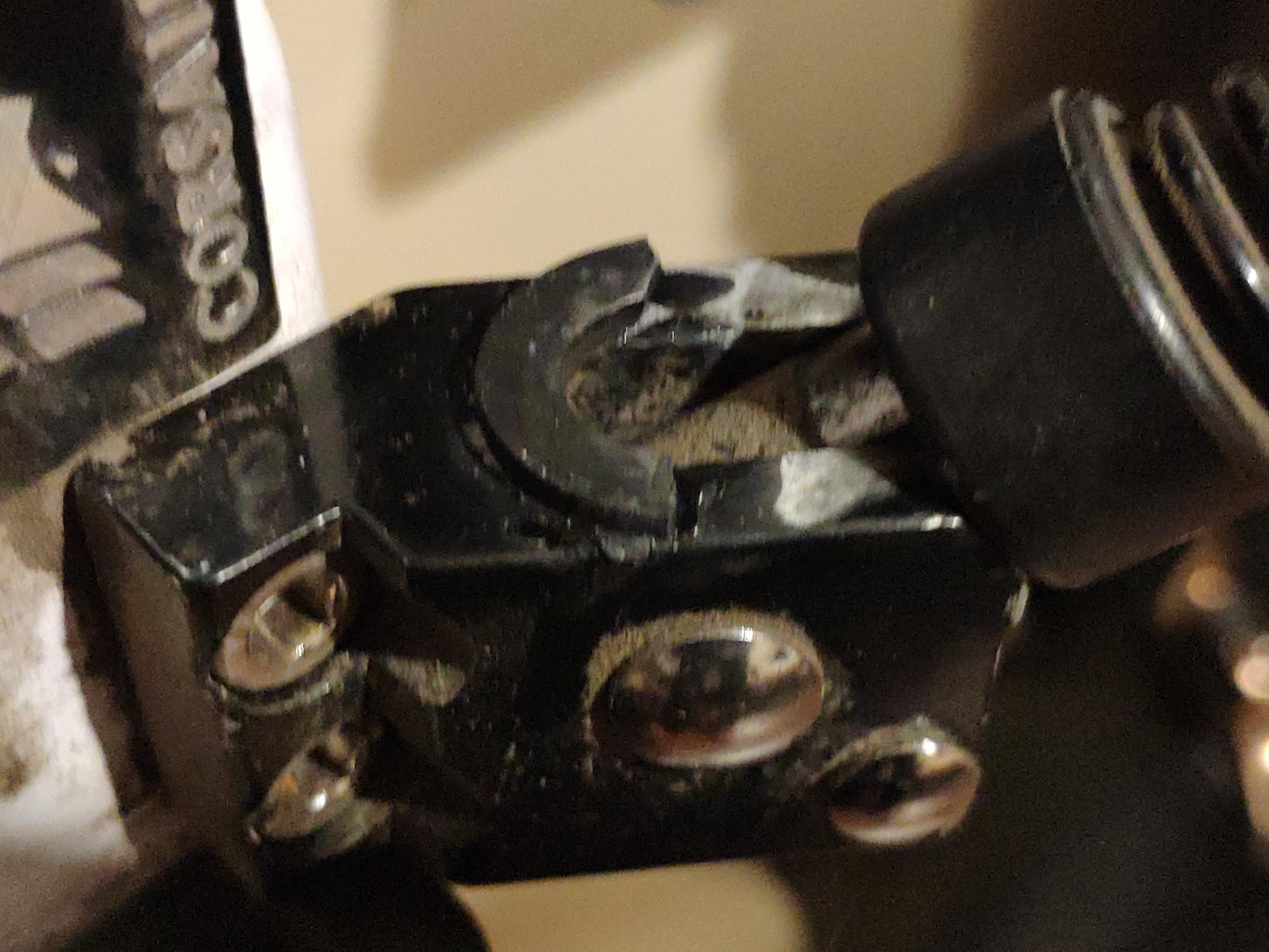

Для того чтобы подножка не создавала скрипа о гайку, лучше не саму подножку одевать в резинку (как тут многие делают) потому что она всёравно трётся о гайку, а приклеить резинку как на фото ниже. Так она мягко закреплена и не задевает гайку.

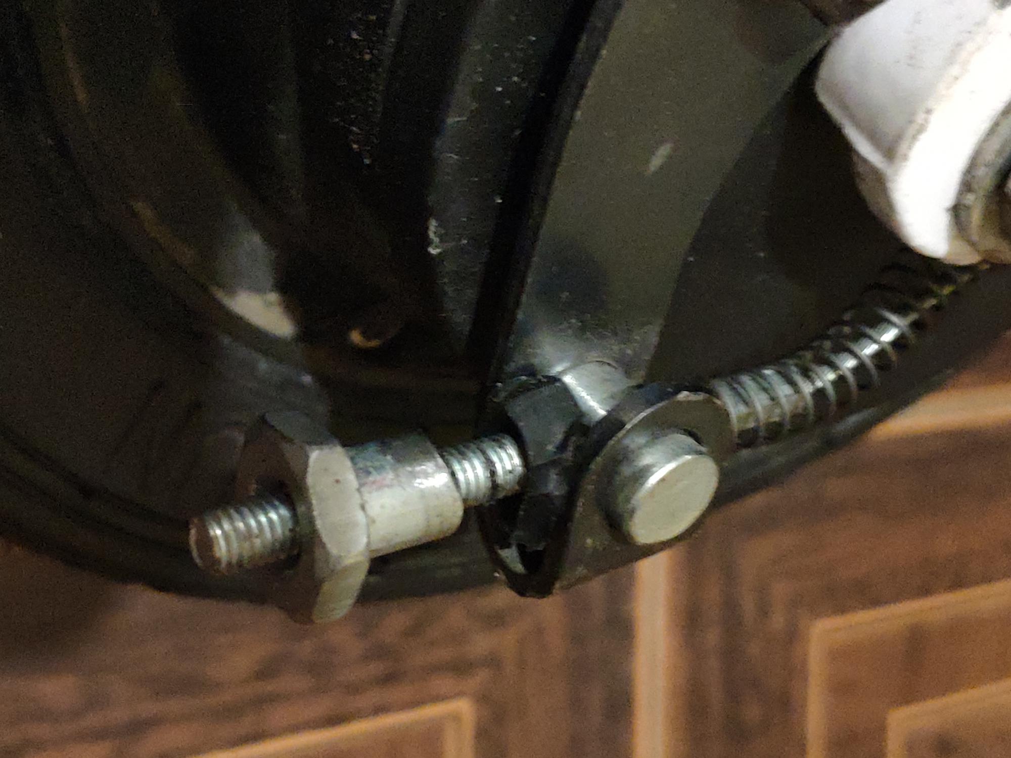

Ещё было замечено,  на кочках создаёт лязг винт тормозного тросика, который проходит через бочёнок. Так-же резинка нам в помощь, надеваем её на винт и устанавливаем между бочёнком и затяжным винтом.

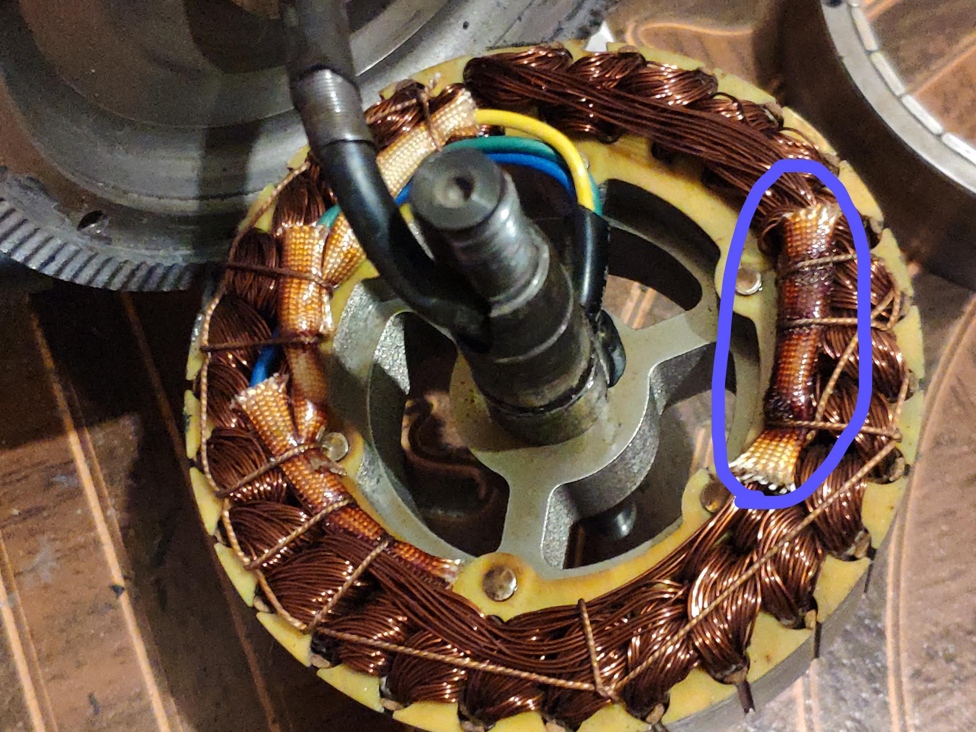

Цитата: Alex-Himki от 17 Март 2019 в 17:43Я так понимаю  это то что указывает на перегрев МК?
Да! Это как степени прожарки мяса:
У [user]Сергей И.[/user] Blue Rare: :wow:
У [user]Alex-Himki[/user] Medium: :-(
У [user]Чайнег[/user] Well Done: O_O

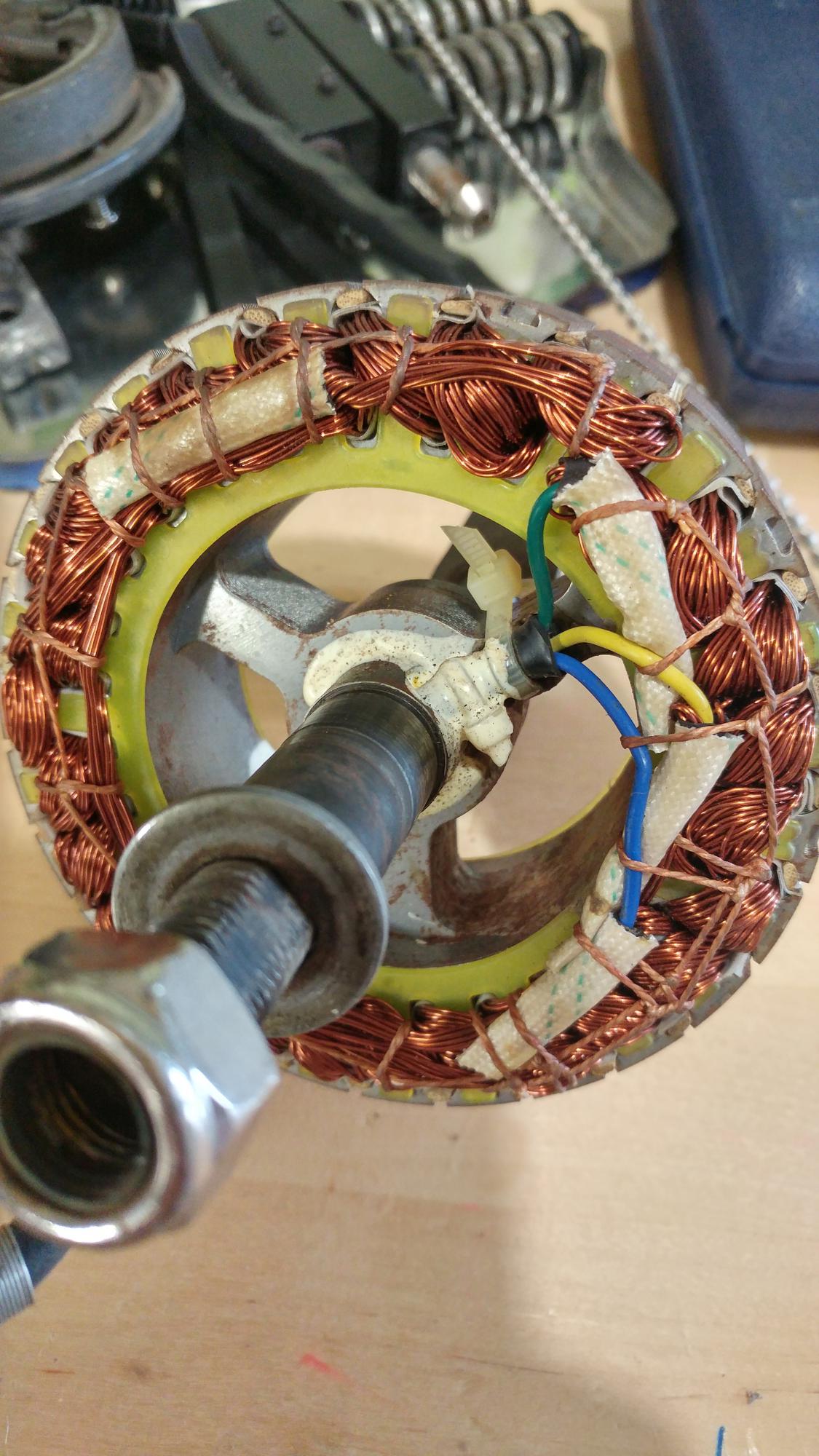

Чайнег
Кстати, только что заметил, что на первой фотке выше текстолит вырезан по-другому (см. зубцы на периферии), чем на 2-й и 3-й, да и есть смутное ощущение при поверхностном взгляде, что жил на первой фотке меньше, но они толще. Также нет 6-ти заклепок, держащих текстолит и/или пластины. У нас разные версии мотора!!! И, может быть, версия с более толстыми жилами меньше склонна к перегреву, отсюда и "сырое мясо"? (хотя, конечно, все зависит от манеры эксплуатации - я своего Лошарика жарил нещадно на крутых подъемах, по 100 и более метров набора высоты за раз!)
Если что, то белый герметик у меня тоже был, я его выковырял, чтобы просунуть термопару. И к слову - никакого мистического "четвертого провода" там нет.

Zlo
Сколько я смотрел похожие моторы на Али, все были по 350ватт. Нет на Али таких моторов 500вт. Предполагаю, что это один и тот же мотор, только у нас форсированный. А вот что на первой фотке ХЗ

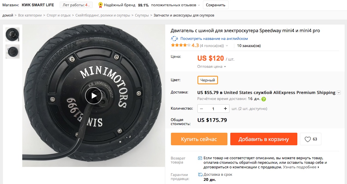

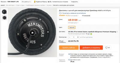

А вот этот мотор от KWK Smart Life - аутентичный миниковский, кто-нибудь покупал его? Чую, недолго моему моторчику осталось, надо готовиться заранее...
https://ru.aliexpress.com/item/Speedway-mini4-mini4-pro/32895055752.html
С доставкой в Штаты получается 175 амер. рублей:

А этот моторчик по ссылке какой мощности? Будет ли 1:1 заменой стоковому мотору? Цена соблазнительная, и бесплатная доставка!
PS. А, вижу, 350Вт, но это, наверно, на 36В, на 48 все 500 выйдет. А будет ли он работать с нашим контроллером, у него же проводов для холлов нет?
quadlike
[user]Чайнег[/user], Все эти моторки 8" с 30мм магнитами 10А-ные. на рапторе 60в - 600вт(хотя магкетинг говорит 800)) Оно конечно может оказаться говном)) но вскрытые разные моторы очень схожи. я бы не велся на надпись минимоторс. ну и как вариант перемотать погорельца, качественно, с любовью, в иеале нежными женскими руками)) тут на форуме раньше девушка мотала РусАлка. как сейчас не знаю. но я бы ей доверился :-)
а так посмотри еще алибабу. запроси прайс на сэмпл. да и закажи себе... 50-100$ цена этого мотора

Zlo
Цитата: Чайнег от 18 Март 2019 в 12:44А, вижу, 350Вт, но это, наверно, на 36В, на 48 все 500 выйдет.
они все на 350вт. я не видел 500вт моторов на Али
