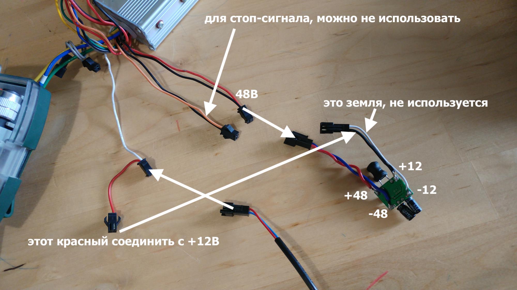

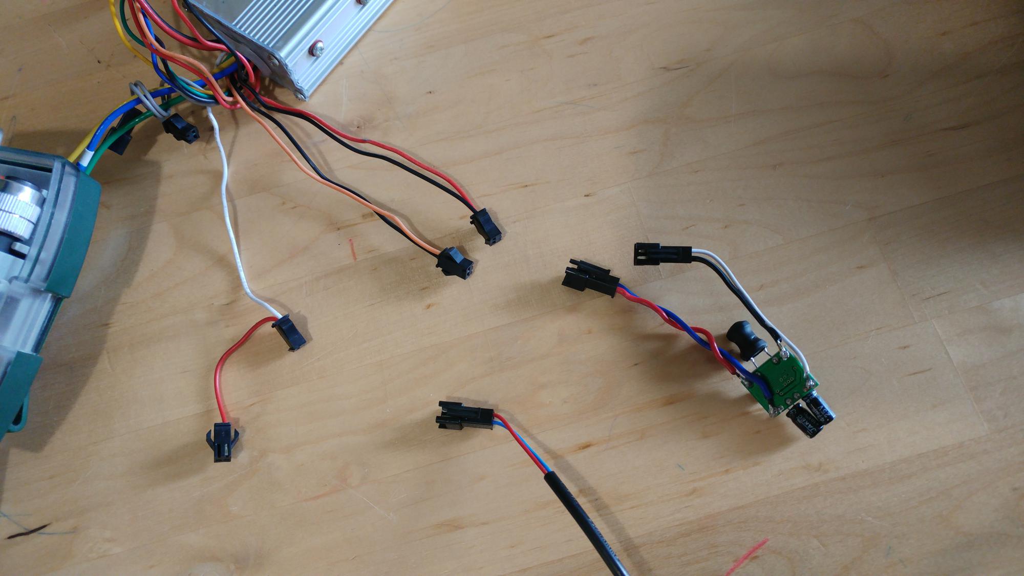

КАК ПРАВИЛЬНО диСишку подключать ?
Хэлп ! диСишка такая же как у "Чайника ."
Вот так:
Писал об этом еще тут:
https://electrotransport.ru/index.php?msg=1579909
Но у меня боковушки полностью выкинуты, возможно, есть какие-то нюансы, если пытаться оставить функционал габаритов. Мне надоело возиться с этим кетайским маразмом, и я однажды почикал это все и забыл.

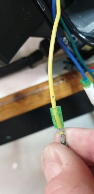

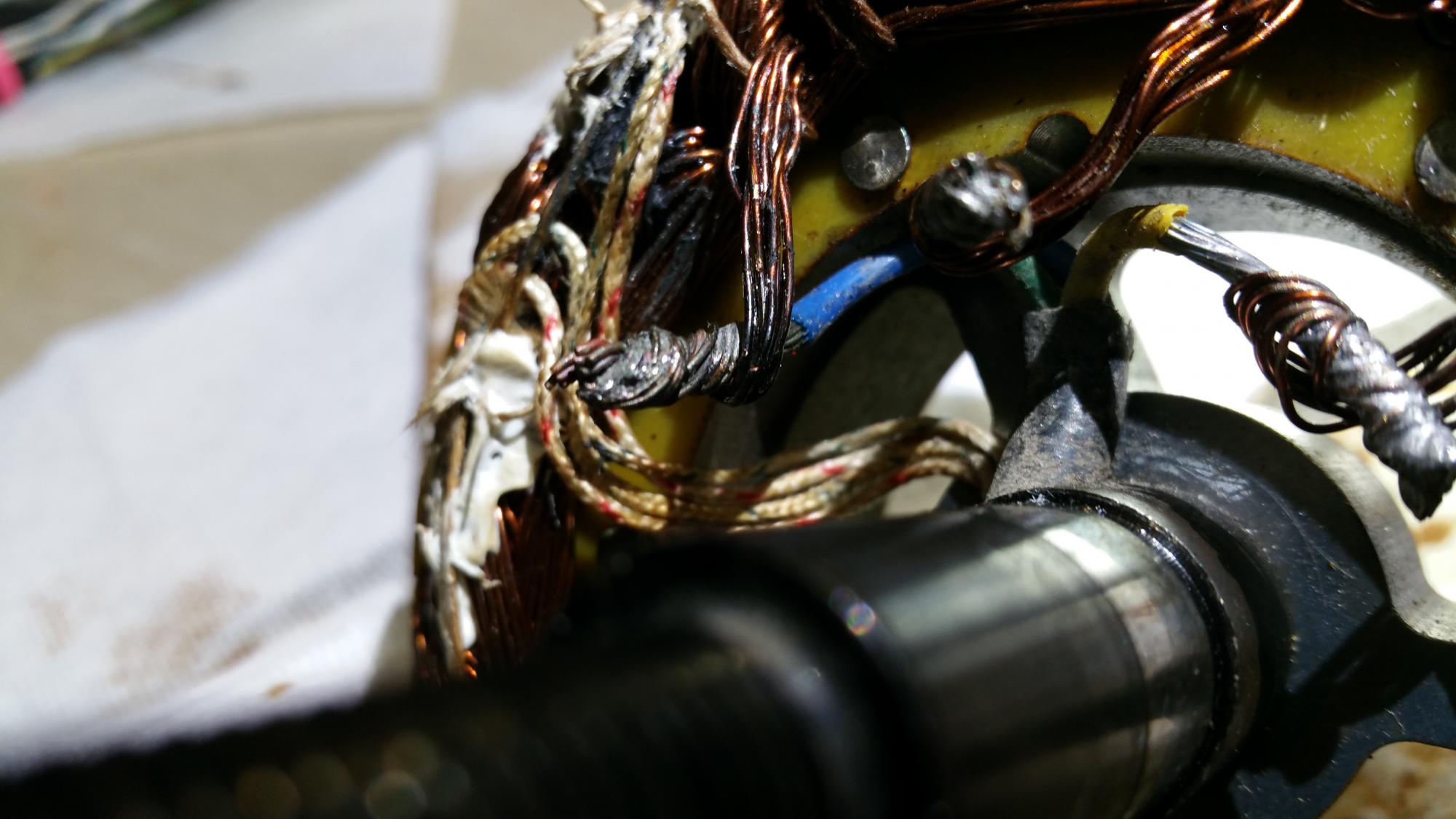

А вот может кто-нибудь толково объяснить все же, как работает рекуп-тормоз? То, что используется ЭДС, генерируемая при движении обмоток относительно магнитов, это понятно. Но как именно? Если замкнуть все три фазы вместе, то сопротивление движению просто огромное (попробуйте на досуге). А вот как реализуются уровни торможения PA от 1 до 5? Коротятся не все три фазы, а попарно? Или даже одна фаза на землю? Какая часть тока идет в батарею, а какая - крутится в обмотках?
Почему я этим заинтересовался? ("А почему бы и нет?") Несколько странных вещей. Когда я стал ездить на своем Лошарике практически эксклюзивно в амплуа "неопознанная летающая табуретка" (низкий руль и низкое седло), всякие люфты "ушли" - стали вообще не заметны в движении, и завал вперед при торможении исчез вообще. В сочетании с моей чрезвычайно агрессивной манерой езды, я просто по уши влюбился в PA=5. Тормозит конкретно и до полной остановки! Отлично сдерживает скорость даже на спуске с 16% уклона! (практически не надо пользоваться мех. тормозом)
И все было прекрасно, "и жили они счастливо". Пока я не попробовал PA=4 и 3, пытаясь понять странный глюк с отсутствием скачка напряжения при рекупе на 48.7В. Тогда в моторе и начались странные звуки, а на следующий день он умер. Разобрав, увидел вытекший припой и обугленный синий провод:
Зеленый и желтый - ок. Так вот отсюда и подозрение - при PA=4 или 3, не шпарит ли весь ток на одну (синюю) фазу? Может быть, именно это вызвало расплавление припоя? Если это так и мы объединенными усилиями наших чайнегов вычислим, что же на самом деле происходит, может быть, мы придем к выводу, что некоторых режимов рекупа надо избегать.

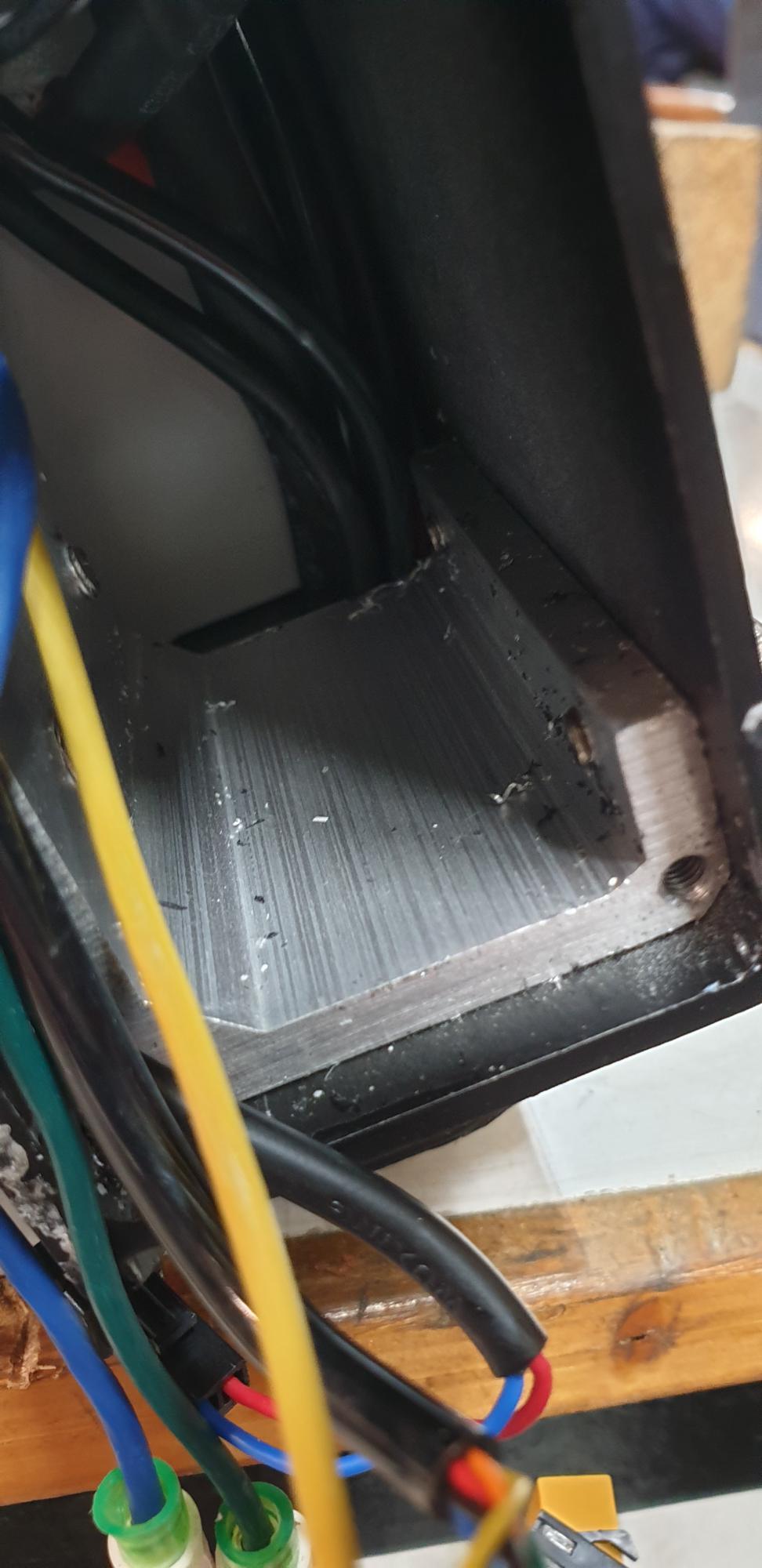

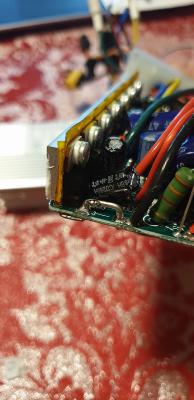

разобрал сегодня деку. это ЖЕСТЬ!! Стружка везде. и нашел поврежденный фазный провод. Это на НОВОМ самокате который вообще не ездил!!!

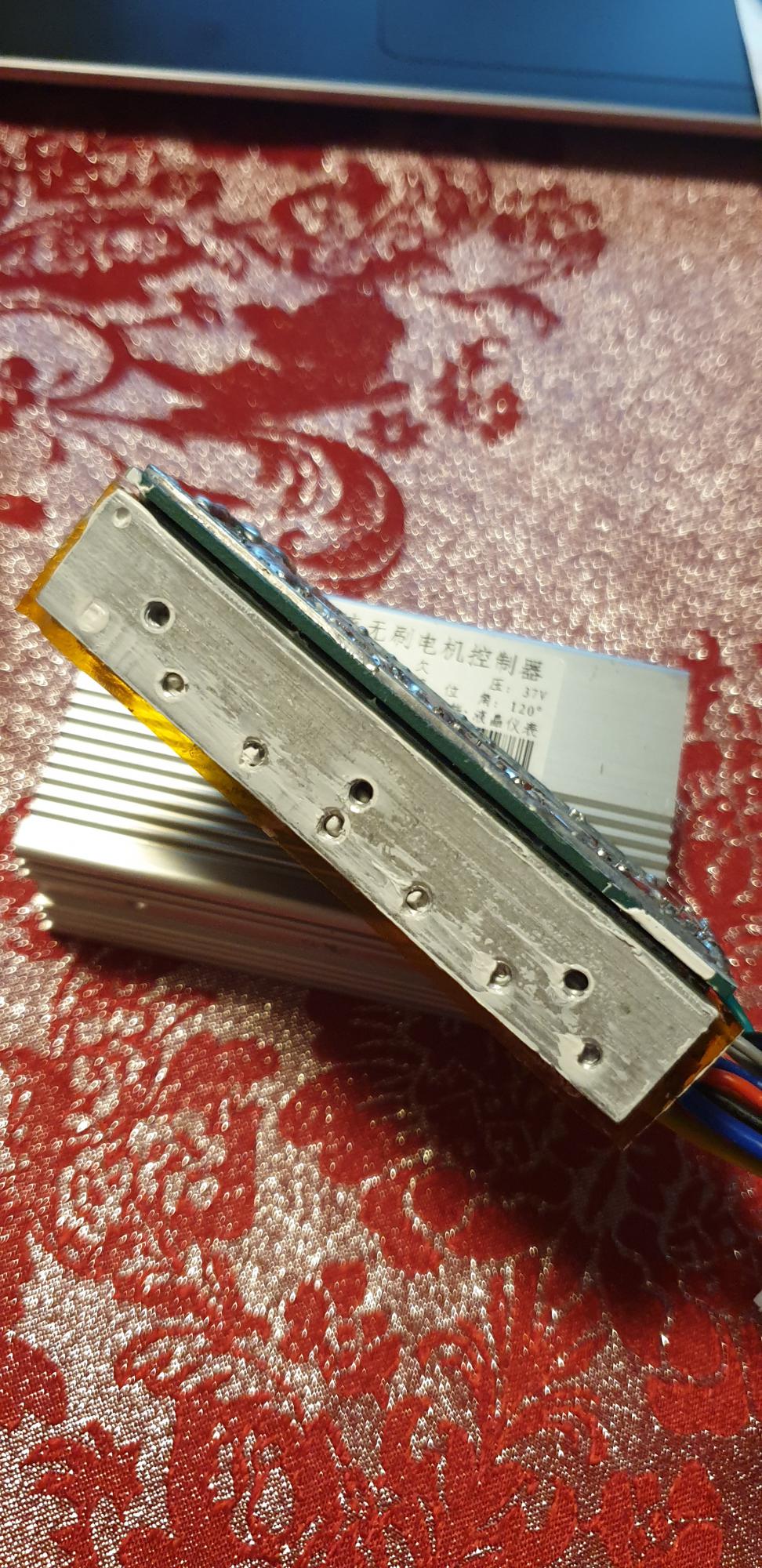

разобрал контроллер.
на шунте уже есть капля припоя и даже есть термопаста

Цитата: Zlo от 25 Март 2019 в 00:50разобрал сегодня деку. это ЖЕСТЬ!! Стружка везде. и нашел поврежденный фазный провод. Это на НОВОМ самокате который вообще не ездил!!!
Талдычу уже три месяца - "фсем! фсем! фсем! внимание! аттеншн! ахтунг! атенционе! срочно разберите деку и закруглите острые углы!" Спасибо за отличный визуальный пример!

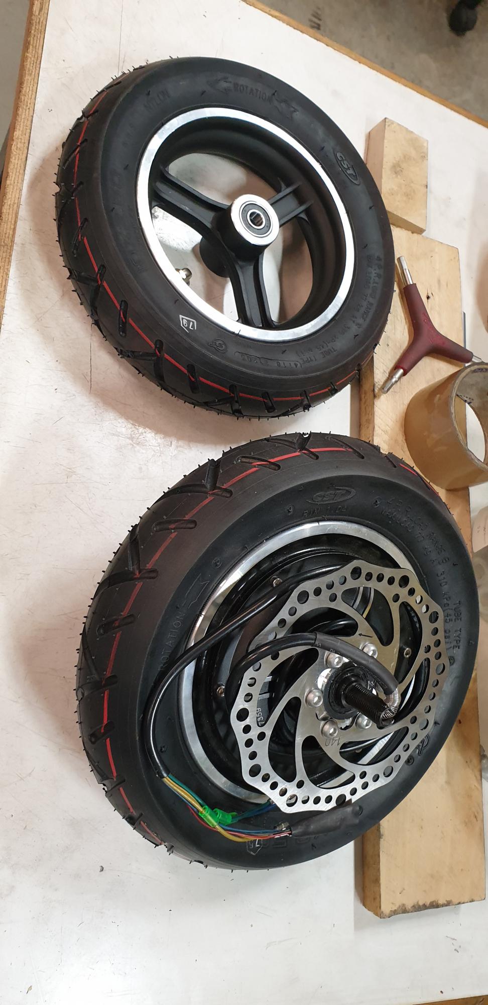

сегодня самокат разобрали до винтика. мастер отрисовал самокат в Автокаде. будет рисовать маятник и вилку чтобы можно было легко устанавливать эти запчасти на любой Миник4 вместе с 10 колесами.
колеса куплены такие:
