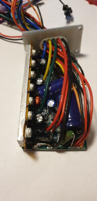

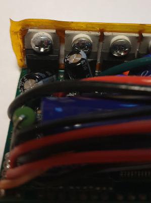

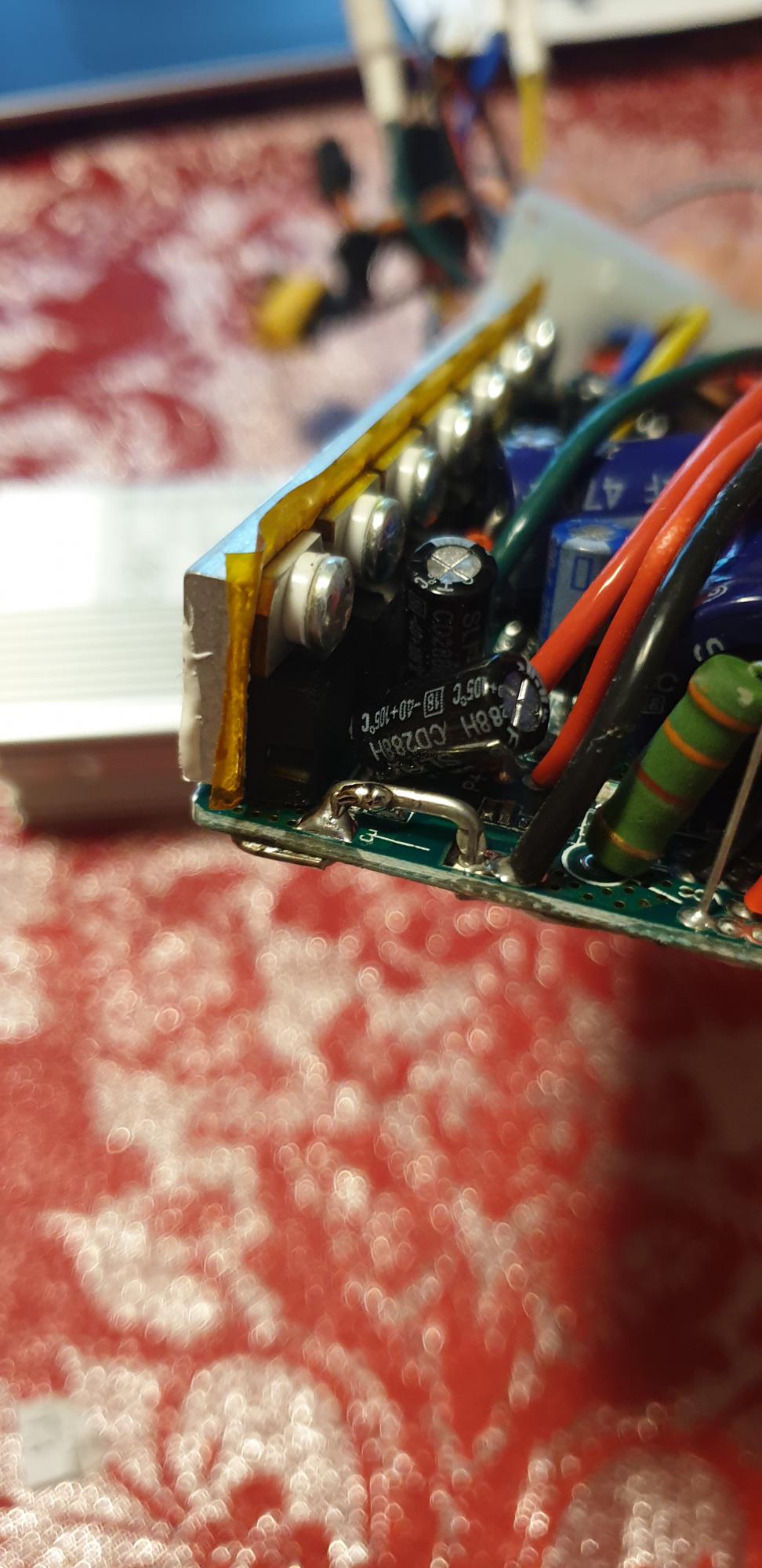

сегодня самокат разобрали до винтика. мастер отрисовал самокат в Автокаде. будет рисовать маятник и вилку чтобы можно было легко устанавливать эти запчасти на Миник4 вместе с 10 колесами.
Такая заноза на проводе может запросто образоваться от единственного запихивания контроллера - ведь там углы как ножи! Простой лайфхак, как уберечься от заедания проводов при впихивании и сделать жизнь легче - снять руль (четыре болта сверху в деке), открутить и 4 болта снизу (все эти 8 болтов держат П-образный усилитель), болты крышки открутить наполовину, и, ослабив крышку, вытянуть за нее и усилитель, и контроллер. Намного легче и безопасней! Так же и всовывать обратно.
А проект с 10" колесами - очень крут! Жду с нетерпением посмотреть и поучиться. Штатную заднюю подвеску надо выкидывать, там реальный опасный ахтунг!

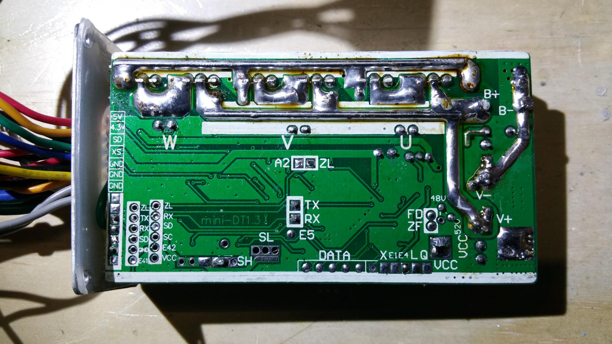

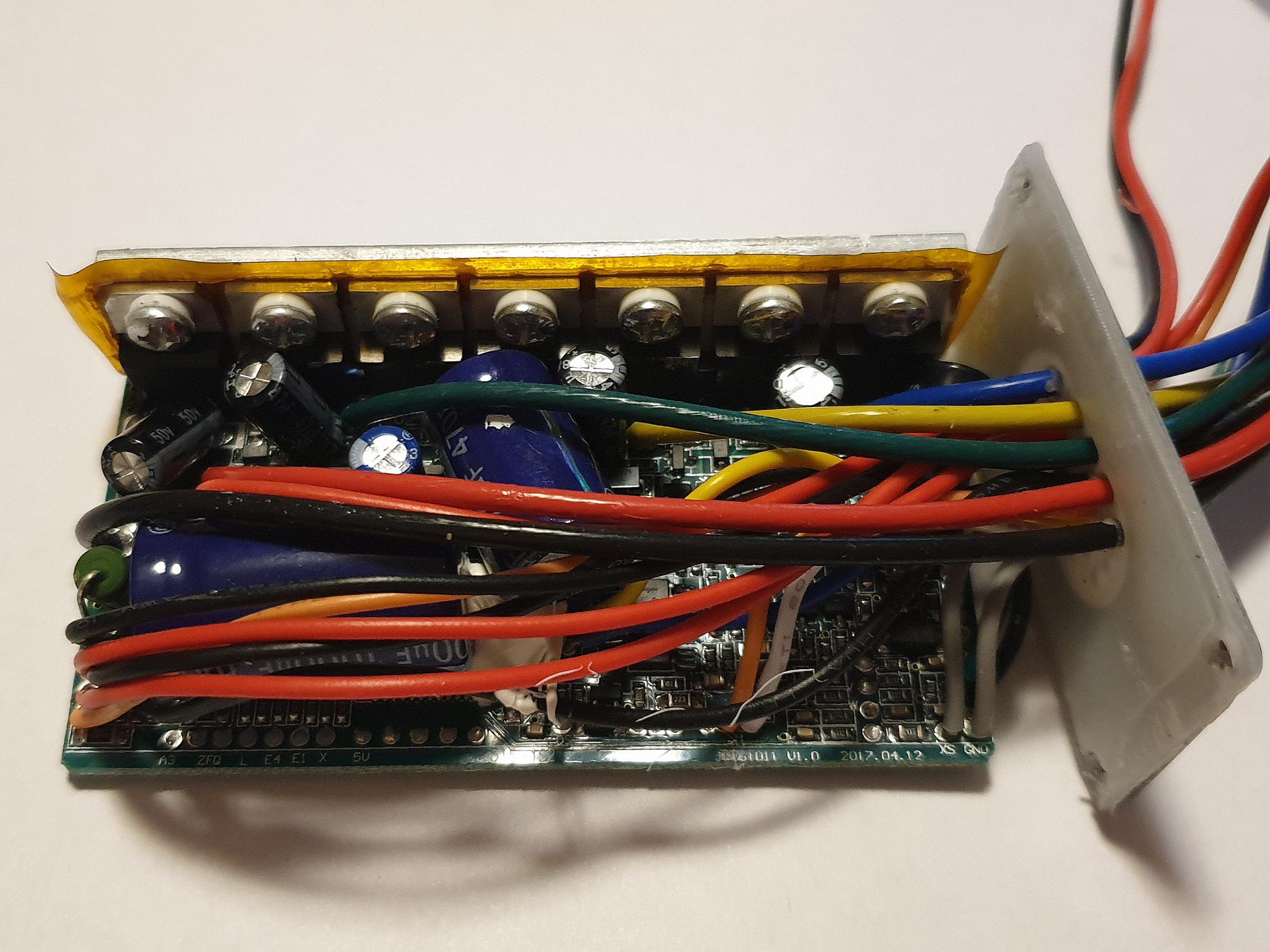

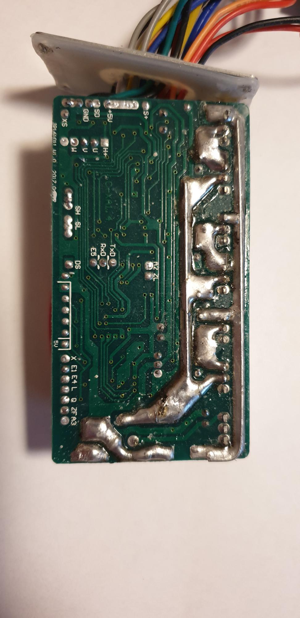

Цитата: Zlo от 25 Март 2019 в 00:50

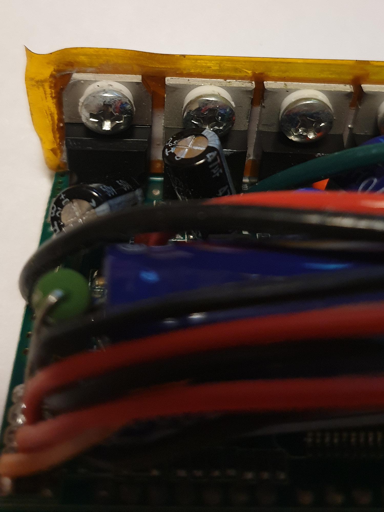

разобрал контроллер.
на шунте уже есть капля припоя и даже есть термопаста
У меня другой контроллер - фетов 6, а не 7 (или там просто болт лишний?), шунт расположен параллельно планке фетов, и не облужен, а скорее, есть небольшая засечка.
Сзади:
Zlo
самый левый отличается от остальных, а у тебя его вообще нет
Дневник электросамоката Мини4 https://electrotransport.ru/index.php?topic=47902.198#topmsg   Самокат продается. Не могу ездить на нем   после моноколеса.
MoRoman
Цитата: Zlo от 25 Март 2019 в 01:56самый левый отличается от остальных, а у тебя его вообще нет
это LM-ка, у него она просто в другом месте.. правда не вижу где.. или немного другая схемотехника.
