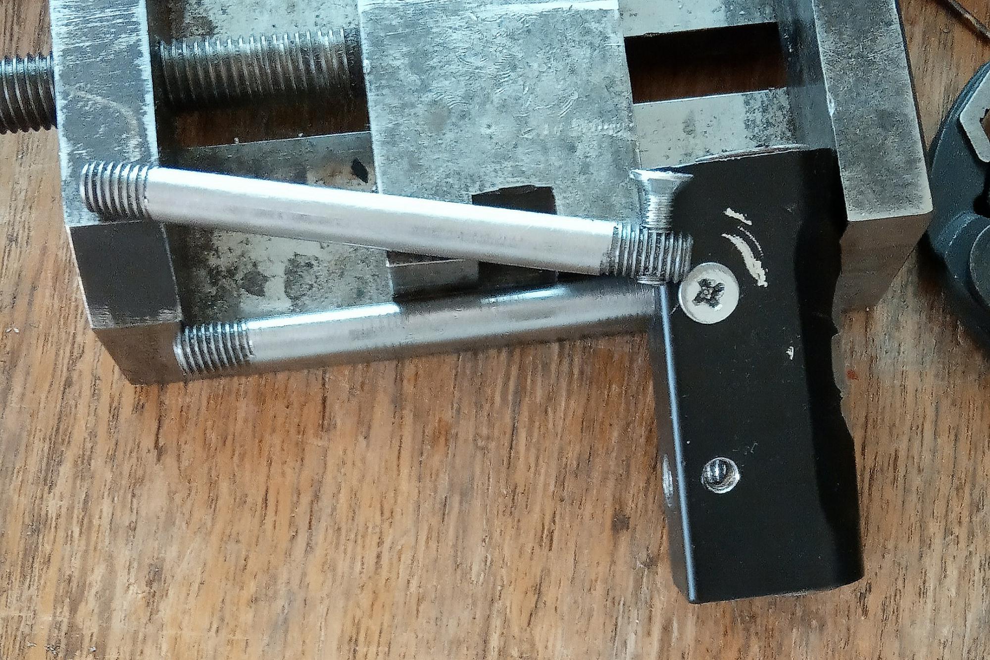

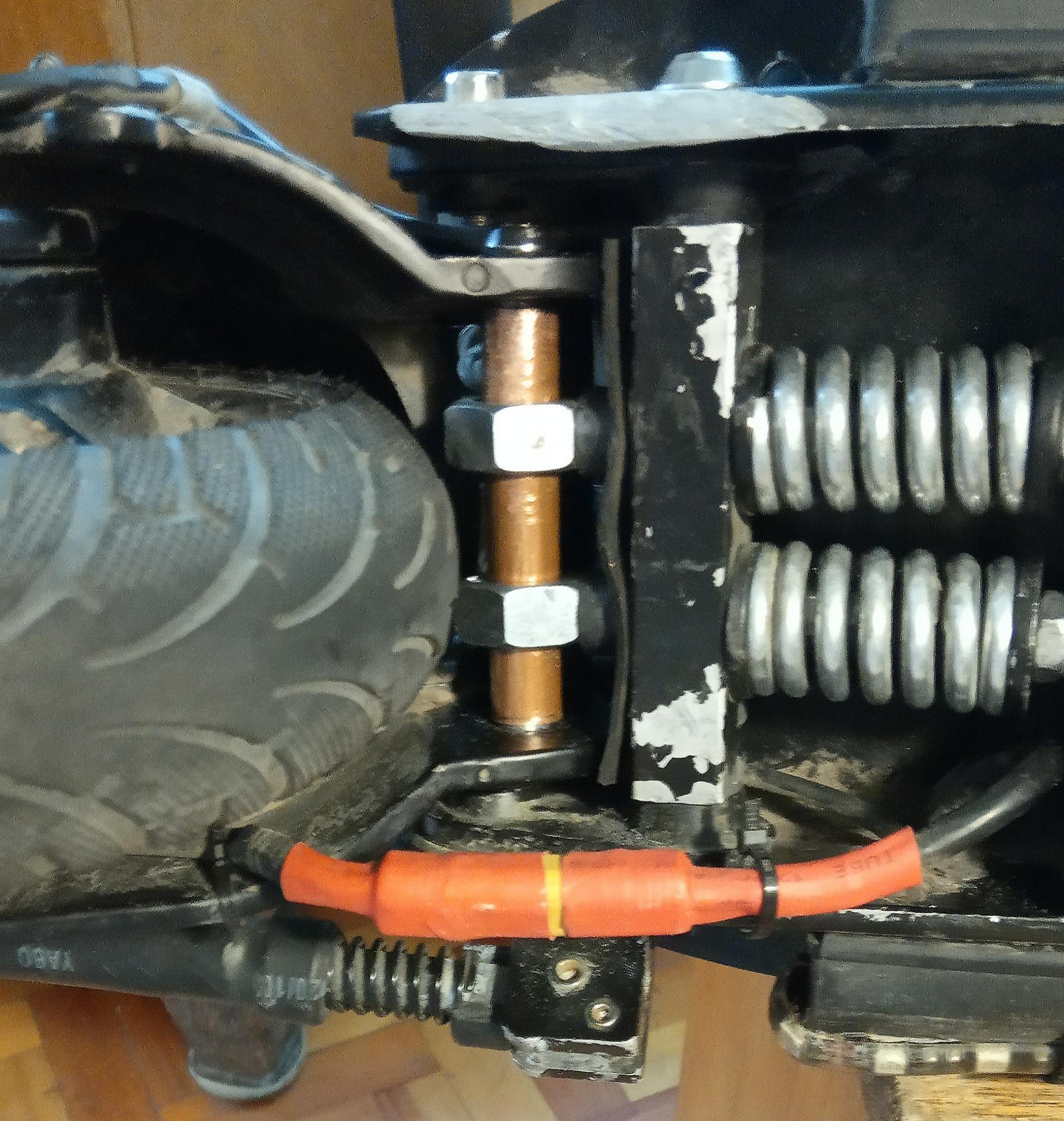

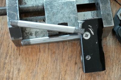

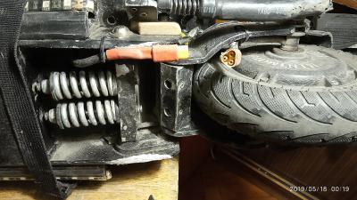

Вчера у меня вырвало задние пружины.
Пришлось немного доработать конструкцию, чтобы в будущем такого не случилось.
Не делайте так никогда. После пары прыжков штоки обломились по резьбе. Это неудачная переделка.
Нашлась пара гаек и медная трубка, из них и сделал конструкцию. Как будет работать напишу.
Гайки просверлил и нарезал резьбу М8.

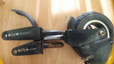

Отличное видео увидел на электроклубе, ремонтник рассказывает о проблемах Миника 2019 года. Эти балваны из Минимоторс и с промподшипниками начудили - с подшипниками в обойме люфта, вызванного самими подшипниками, не было!
https://www.youtube.com/watch?v=3IQidZj8AoY
Timm
#537
да действительно интересное видео ...автор узел действительно неплохо по косточкам разобрал  ...
но выводы и способ устранения из серии "сделаю те же яблоки, вид сбоку" ... лучше бы автор к знаниям так стремился как к саморекламе и коммерции ....
заменил заказчику достойный подшипник на какуюто шляпу, и близко не решив проблему ...просто поэксперементировал ...
про смазку алюминия - надо же было такой  бред дремучий придумать  ...зачем? ... блестнуть? ...  вообще не понял этого  .. :)) ...лучше бы молча втулку скольжения в шарнир запрессовал - делов для мастерской на 5 минут ..а узел вечным становится ...

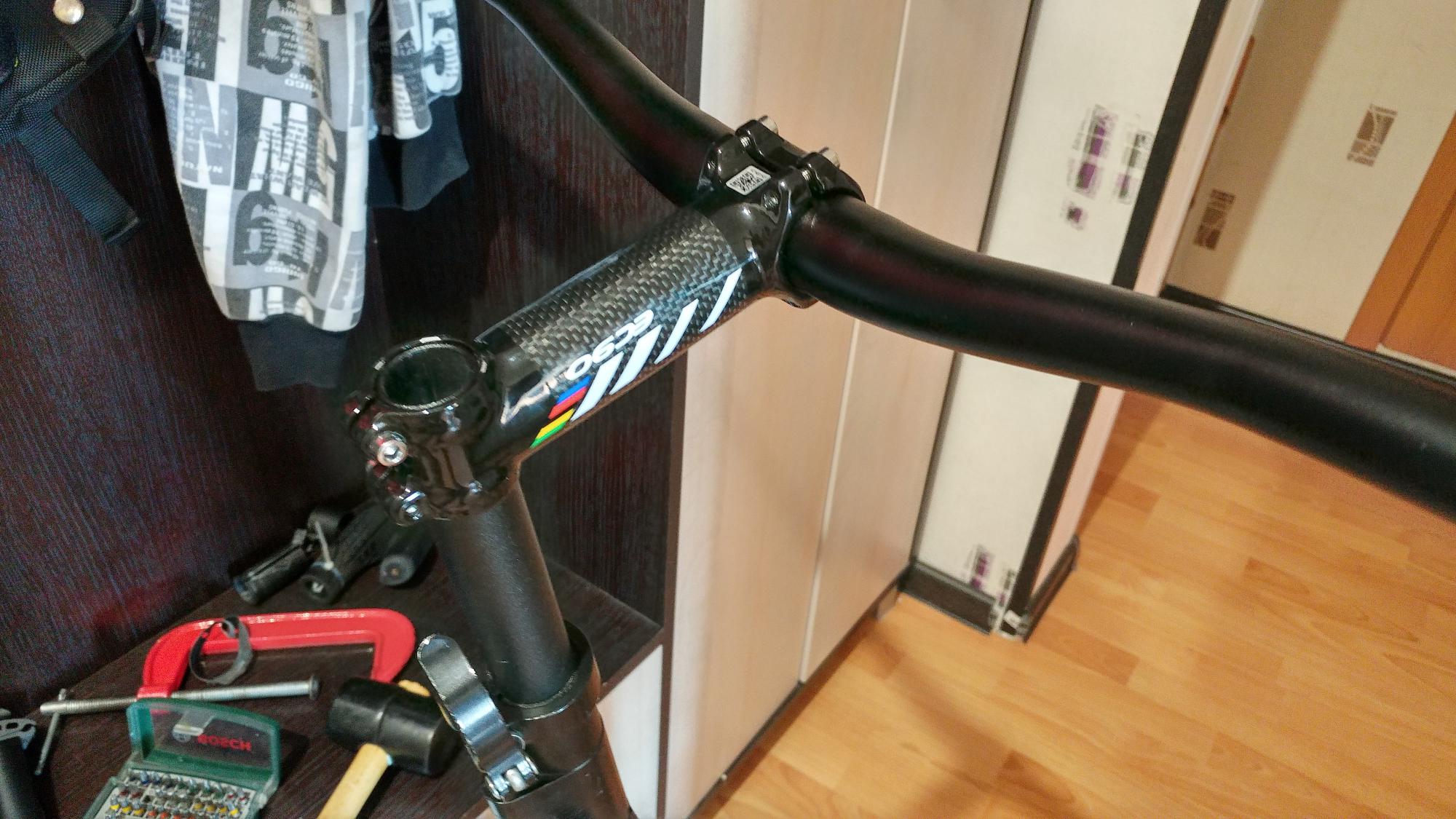

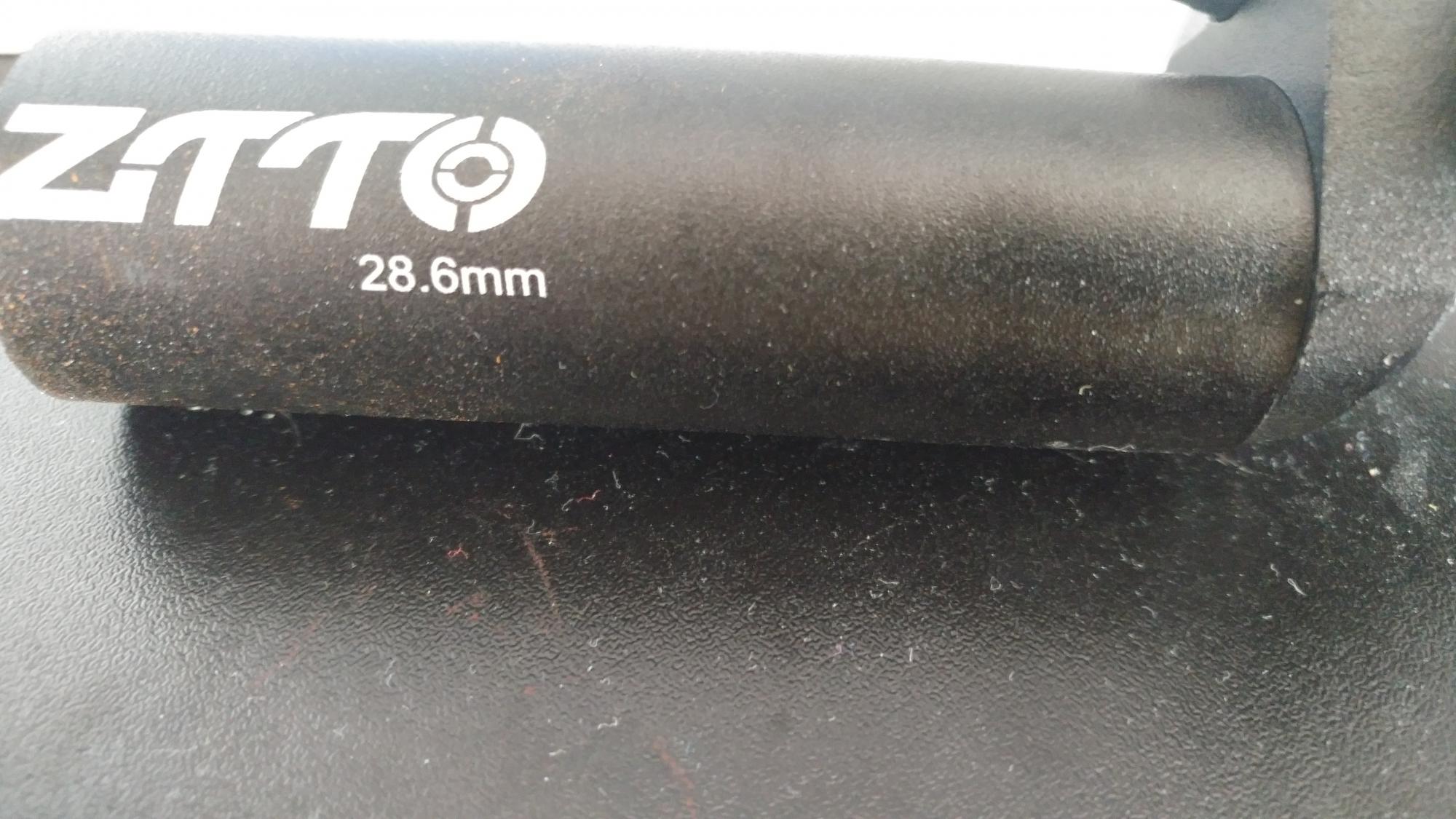

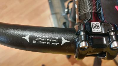

Велосипедный Руль с выносом на миник  :
Как ?
Легко !
Зачем ?
Просто попробовать ...
Берём подседельный штырь и вот этого размера и отпиливаем всё лишнее ...
Затем вытаскиваем руль и на его место ставим  эту трубку не забывайте про волшебные слова  : Сим - сялявим , ляськи-масяськи , емлысь молотком , Вуаля ! :

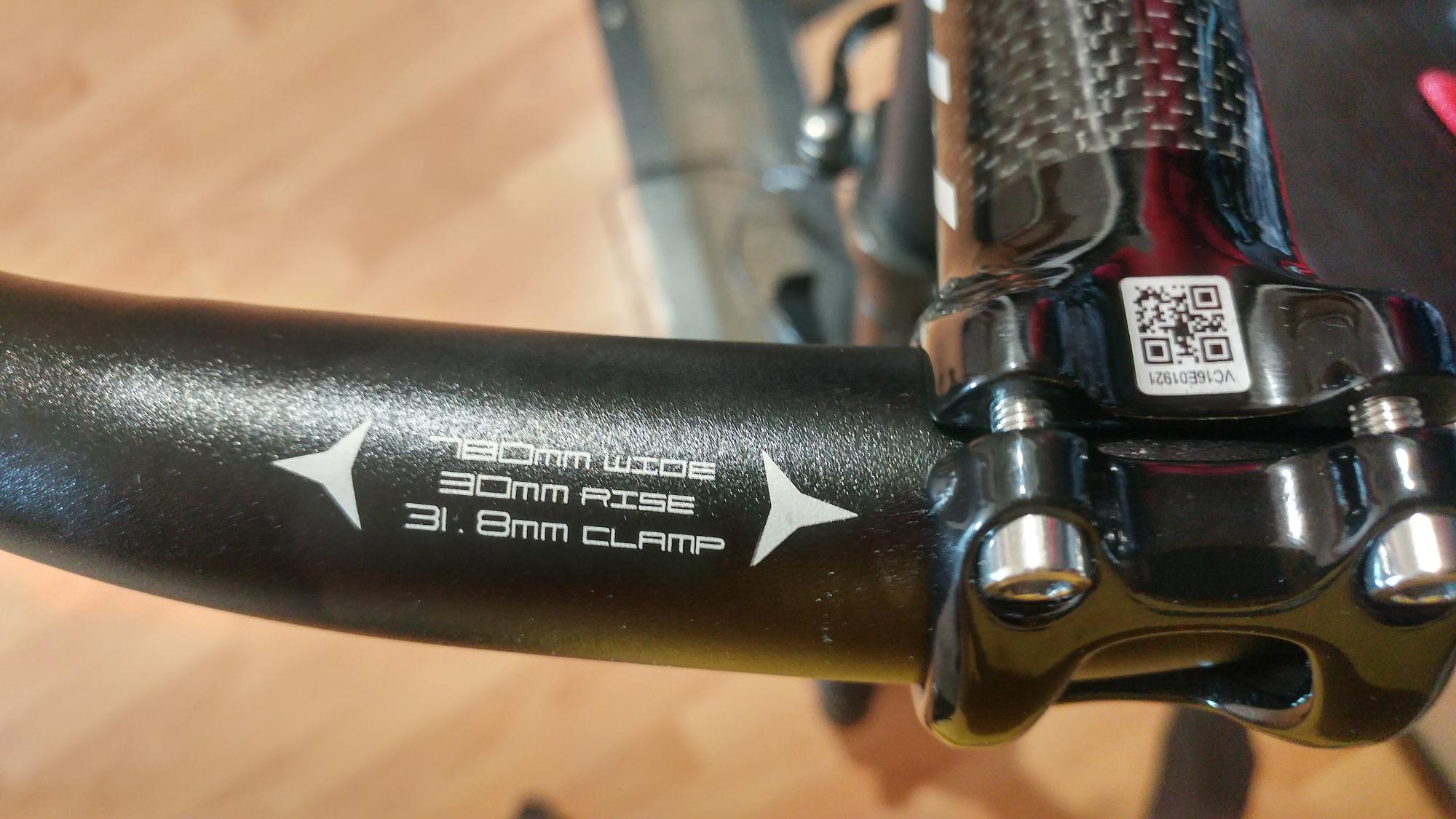

Руль нашел в сарае , вооотттакой длинны вот такой ширины :
Руль и вынос можно купить на Авито почти даром или на АлиЭкспресс 500 руб..
Покатаюсь недельку две . Если не понравится поставлю обычный складной руль. ( Который я никогда не складываю .
На руле много свободного места под вольтметры и телефоны и прочие фонарики ...
Ещё с выносом руля места на дэке стало как будто больше . Рулить тоже удобней . Пока мне нравится .
Самое главное что всё можно вернуть легко обратно .
И не дорого .
Ширину руля скорее всего укорочу , это не сложно , а может быть просто другой поставлю , а то у этого толщина не равномерная какая то ..
