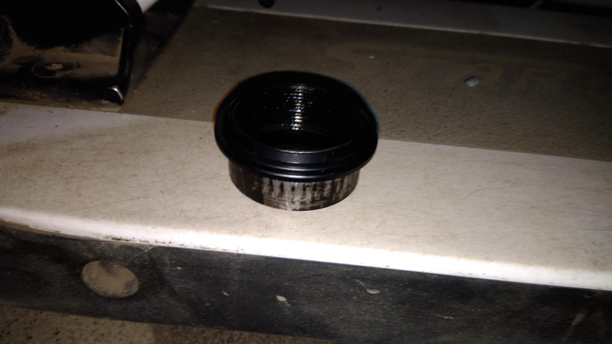

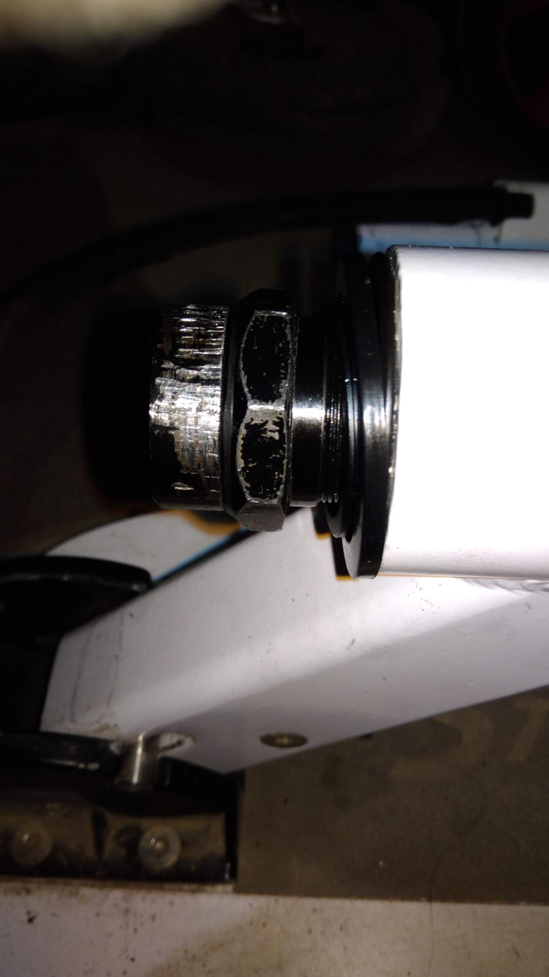

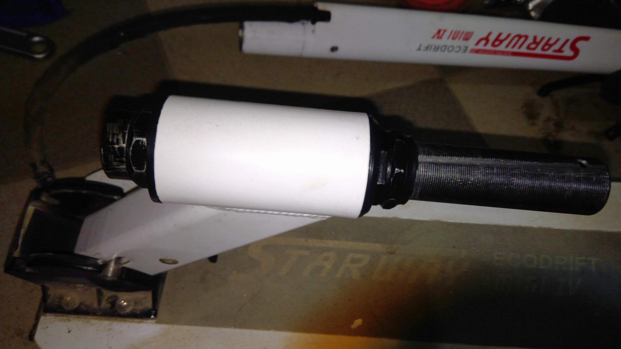

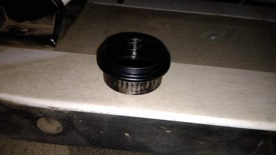

Заменил наконец стоковую рулевую на вот эту. С трудом открутил дурацкую круглую гайку снизу, сломал при этом ограничители поворота (ну и ладно, все равно криво приварены ;-D). Чашки вывалились сами, втулка пластиковая рассыпалась на части. В общем вовремя я. Зная куда лезу подготовил запчасти на замену заранее.
Неожиданно узнал любопытную деталь - эта круглая гайка предназначена для установки упорного кольца, у нее специальное сужение сверху как раз по диаметру и высоте идеально под упорное кольцо подходит. Но китайцы зажмотили нормальную рулевую.
круглая гайка с упорным кольцом
Сначала я так и собрал с упорным кольцом на круглой гайке, но затянуть рулевую нормально не получилось - сверху не хватило резьбы, да и передок просел почти на сантиметр. Пришлось подключить смекалку - отпилил от круглой гайки узкую часть, и собрал вот такой пирог: толстая часть круглой гайки - контргайка от старой рулевой - узкая часть круглой гайки с упорным кольцом.
Пирог
Сверху все собралось без проблем, единственное пришлось проточить канавку для стопорной шайбы. Точил обычным круглым напильником, получилось криво, но для шайбы норм
Собранная рулевая
Пока ни капли фиксатора, раздражает он меня уже, не открутишь потом нормально. Надеюсь эта рулевая раскручиваться не будет, вроде как продуманная конструкция. Съездил на пару км за заказами, чашки немного осели и я ее еще раз подрегулировал. Не люфтит, крутится без рывков, пока нравится.
