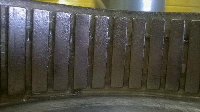

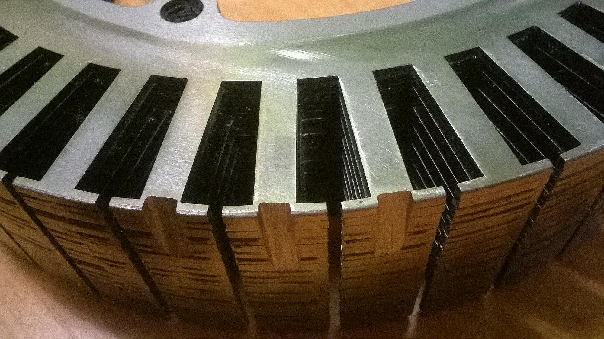

Здравствуйте, господа форумчане. Пару лет назад загорелся идеей построить с нуля мотор, который бы имел хорошие характеристики и не имел щеток... Года полтора я одолевал всех, кто хоть как-либо связан с лепестричеством и электродвигателями... Неоднократно даже предпринимались попытки посчитать магнитные силы, синусы-косинусы, проницаемости-коэффициенты, но все четно ... Был один парень, в местном энергоунивере, который сам собирал БЛДЦ моторы, но он спился  :facepalm:  Было решено попробовать "наугад".
Нашелся "подельник", который воспринял идею положительно, и согласился делить на два все тяготы конструирования и финансирования проекта.
На Украине есть один товарищ, который делает БЛДЦ, он выложил большое количество информации, за что ему огромное спасибо! Многое стало понятно именно благодаря ему.

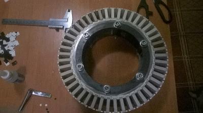

На данный момент сделано:

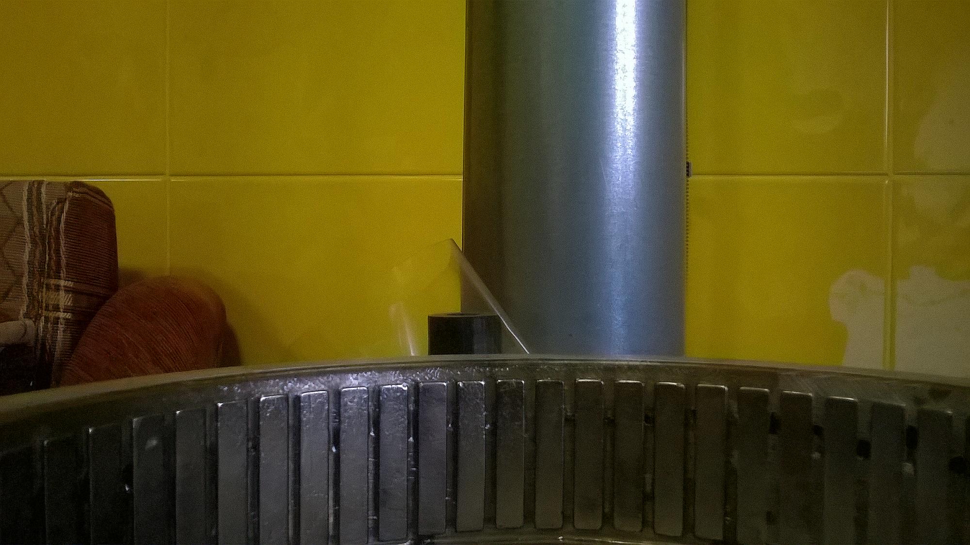

1)Ротор из стали3 (версия двигателя пробная, и расчитана на 600!!! об/мин! поэтому не стали проверять заведомо непонятный конфиг на недешевой электротехнической стали, тем более, что в нашем городе ее нет)
2)Статор диаметром 250мм с приклеенными к нему ЭДП неодимовыми магнитами.
3)Изоляция ротора под обмотку катушек. Оказалась не надежной, на углах изоляцию пробивало при укладке провода. Нужно переделать, вопрос решается.
Характеристики такие:
60магнитов 45 катушек, звезда, сечение провода 1,5мм, 34 витка на катушку,  намотка катушек АВС. Двигатель сенсорный 120град датчики холла. Сила магнитов 9 кг на отрыв, неодим N52.
Рабочее напряжение 48 вольт, расчетная мощность 10,8 кВт (потребляемая) и 9-9,5 номинальная (учитывая кпд примерно 80-90%). Два контроллера (один с велосипеда) для обкатки данного изделия на технике, один с модели для проверки максимальных оборотов (из праздного интереса, сколько сталь3 выдрежит герц) и прочих характеристик (с отдельно собранной силовой цепью).
Расчет на использование мотора в качестве прямого привода на колесо мотоцикла.
Ротор собран из пластин предварительно обработанных лаком, склеены между собой эпоксидкой.
Сейчас остается только намотать катушки, хотел собственно узнать ваше мнение о данном моторе (если то, что должно получиться можно назвать мотором, вполне возможно, что это будет хреновый мотор, но хороший генератор для ветряка)).
Прошу строго не судить. Я не каждый день собираю БЛДЦ моторы.

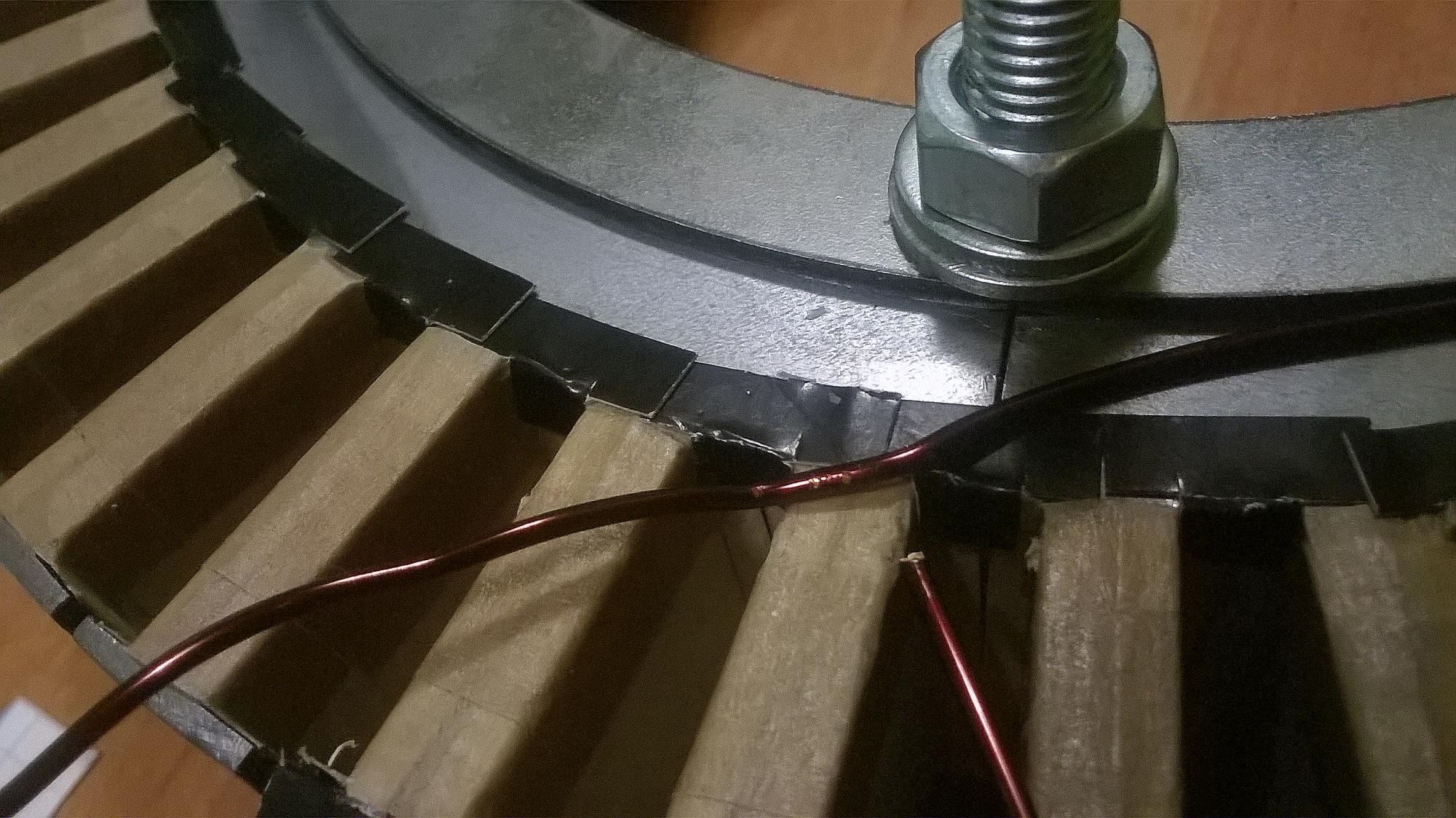

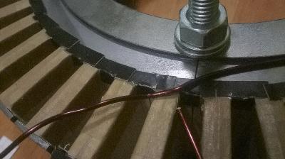

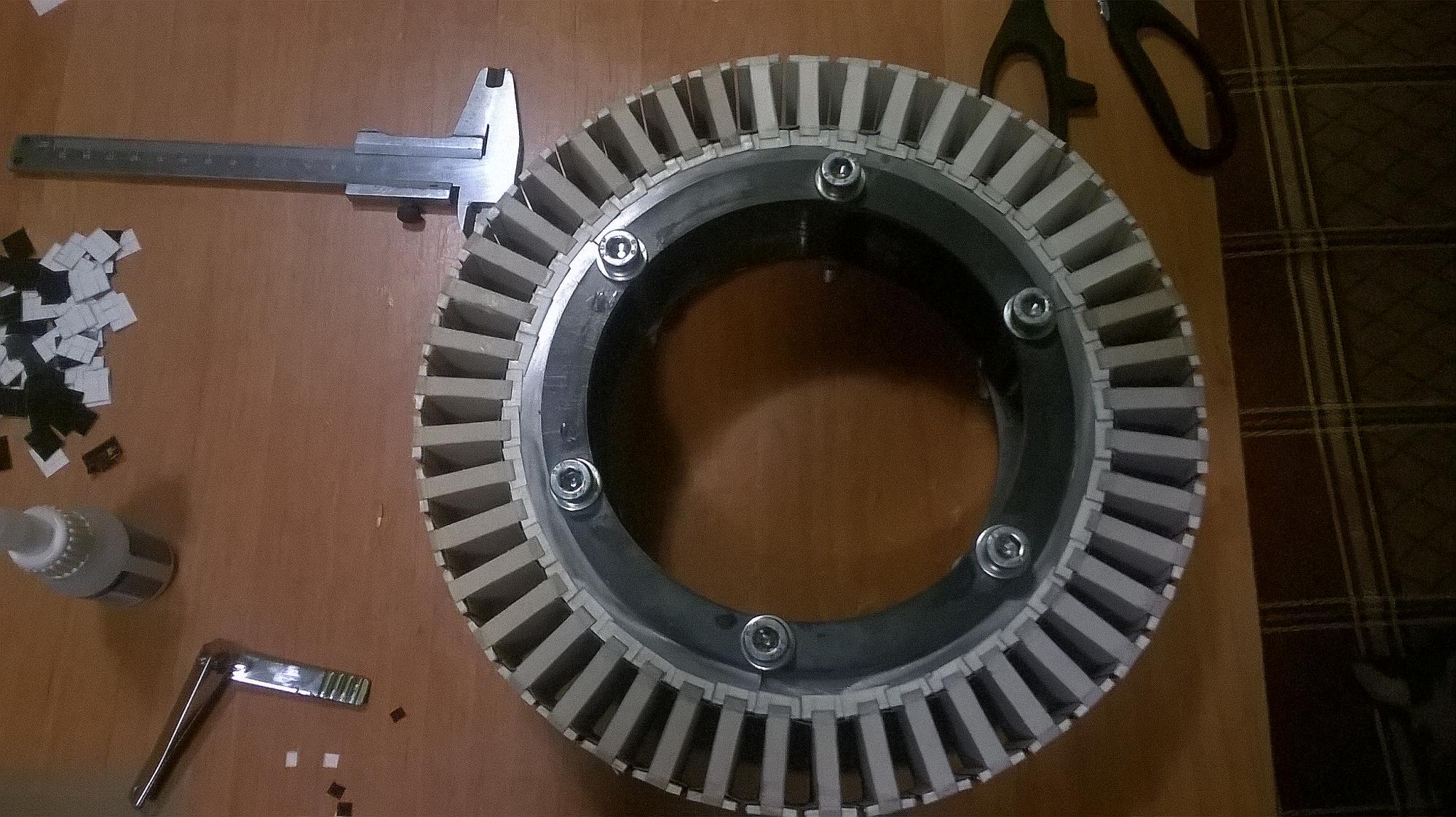

Нет, статор (он же ротор еще не готов). Столкнулся с проблемой изолирования катушек. при первой намотке пробило изоляцию катушки и провода. Это я еще витки плотно не укладывал.
На этой неделе вырежут изоляцию из ПЭТ листа, нужно будет её приладить.

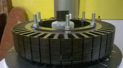

Кажется, очень толстое железо.  :look:
Действительно. Мотор первый, тобишь пробный. Было решено не тратиться на электротехническую сталь  из соображений экономии. Сталь есть только в трехсот километрах от нас, её надо купить (самая дешевая (почти сталь3) стоит вдвое дороже стали3), привезти, и разрезать.
Если мотор выдаст хотя бы половину заявленных характеристик- будет просто чудно.
Потихоньку собирая этот мотор приходит в голову конструкция следующего (уже из нормальных компонентов).
Alex75
В пункте 1 вы, наверное, хотели сказать статор из стали 3, а в пункте 2 - ротор с приклеенными ЭДП магнитами. То, что вращается в двигателе - это всегда ротор. Статор, видимо, из пластин толщиной около 2мм? Это перебор. Этот двигатель стоит рассматривать как демонстрационный с кратковременной работой. С такими сильными магнитами и при таком диаметре он даже на самых малых оборотах будет быстро нагреваться. Для изоляции можно использовать материал от пластиковых бутылок.
Зачем вы делали проточки на зубьях статора под ДХ? При обмотке ABCABC... ДХ достаточно установить последовательно в три паза.
Вы говорите, что потратили около двух лет на изучение темы? Тогда мне непонятен ваш выбор такого толстого железа. Ведь даже из кровельного железа 0,25 - 0,5 мм или консервных банок, банок из под лакокрасочных материалов при правильной обработке может получиться неплохой статор для двигателя. Такое железо можно резать даже маникюрными ножницами. Потратить столько времени и средств на изделие, чтобы лишь "прочувствовать" его потенциальные возможности при выборе в дальнейшем совершенных материалов! Это значит расточительно и долго идти к поставленной цели! За это время она может быть уже не актуальна. Нам природа дала совершенный инструмент для выбора правильного направления... Думай, потом делай.
Токи Фуко? Или как их там?
Это решение было принято не с проста. Если вы заметили, то статор вырезан не маникюрными ножницами... И резка металла от уменьшения его толщины не сильно дешевеет. Двигатель получается не дешевый, а резка из тонкой (пусть даже стали3) удвоит его стоимость.
Именно. Если показатели будут удовлетворительные, то статор будет заменен на "нормальный".
Могли бы вы об этом по-подробнее?
Он и будет использоваться, только листовой.
По-подробнее, если можно. У меня каждый датчик холла будет соответствовать каждой катушке (а=А, в=В, с=С).
Даже из кровельного железа 0,25 - 0,5 мм или консервных банок, банок из под лакокрасочных материалов при правильной обработке может получиться неплохой статор для двигателя. Такое железо можно резать даже маникюрными ножницами.
Трудозатраты не сопоставимы. Я два вечера из картона резал изоляцию-очень устал (просто материться нельзя на форуме). А вы предлагаете мне порядка 100 пластин с сорока пятью зубами каждая вырезать из железа.
С чего вы взяли, что кровельное железо будет работать хорошо? Разве, что оно оцинковано и покрашено...

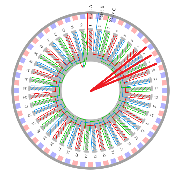

[user]residentivan[/user], правильно датчики ставить так. между любыми тремя зубами подряд.
концы одного полюса магнитов и середина другого, и каждый на своей фазе. они могут стоять как на зубах, так и в пазах. все зависит от конфигурации мотора.
датчики на зубах тоже не зря, в треугольнике нужно использовать их.

Цитата: Mex от 28 Сен. 2017 в 11:45
Небольшой оффтоп:
Данная картинка мне встречалась, только я так и не понял, почему катушки каждой фазы подключены последовательно (возможно для наглядности, или для работы на большом напряжении).
Mex
#8
читайте мою подпись, я этот калькулятор специально туда поместил, чтобы всегда был под рукой.
там изображена правильная намотка, можно выбрать звезда\треугольник , не чего не поменяется кроме самой коммутации.
а вы как собираетесь мотать ? разве не по этой схеме ? я возможно чтото путаю, но если их паралелить то он будет крутиться 500об\м при 1-м вольте, я утрирую, но суть надеюсь донес. ваши обороты на вольт, если не знаете как определить то спросите.

Каждая катушка мотается по 34 витка проводом 1,5мм. Т.е. на группу катушек (фазу) это 34 витка сечения 22,5мм2.
А если их последовательно подключить, то получится 510 витков провода сечением 1,5мм2
да не 34 мотать а всего 2 витка, а точнее 2.26.  2.26 витка х15 катушек = в бщей сложности 34 витка. когда вы паралелите катушки - они все работают синхронно, как 1 катушка с 34 витками но с умноженным в 15 раз сечением провода (это как вы планировали)
а если взять эти 15 проводов в 1 пучек и начать мотать как в калькуляторе - у вас получится 2.26 витка (но не получится  :pardon: потому что число не целое. я и говорю , возможно необходимо другое, целое число, это выяснится после определения kv. )
при последовательном подключении при 2.26 витка на катушку генерируемое напряжение будет равно общему количеству витков на всей фазе, на всех 15-ти катушках.
при чем переменка, когда будете мерить напряжение на катушке - запаситесь тахометром. полученные обороты поделите на полученное напряжение это и будет kv. затем умножайте это значение на напряжение вашей батареи (48в) получите будущие максимальные обороты двигателя. для подгонки до нужных вам оборотов необходимо изменить количество витков. как только подберете правильное количество витков - можно начинать мотать, а как мотать решать вам.
2.26, не 2.6 говорю же , заработался  :-D
