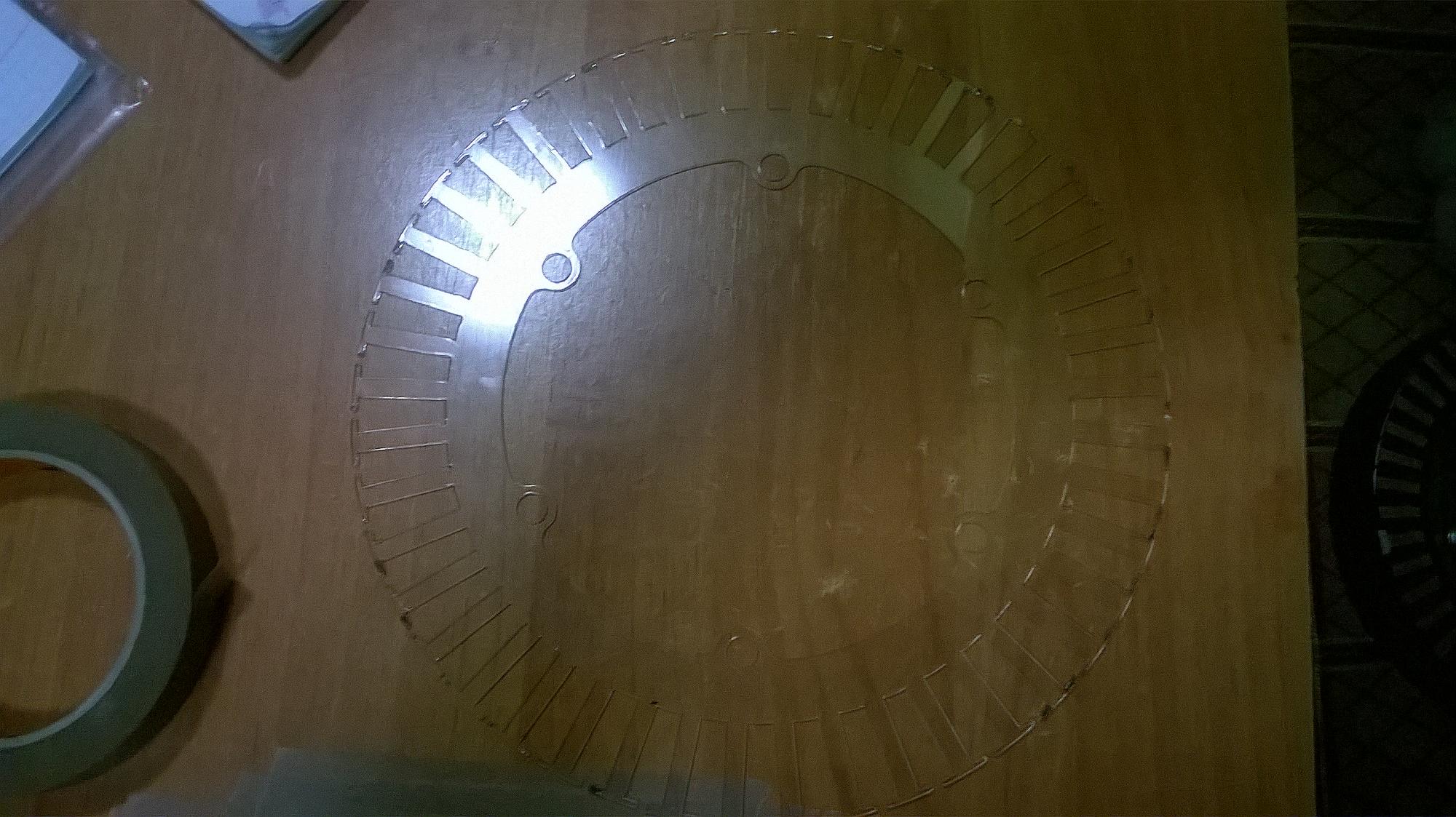

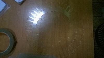

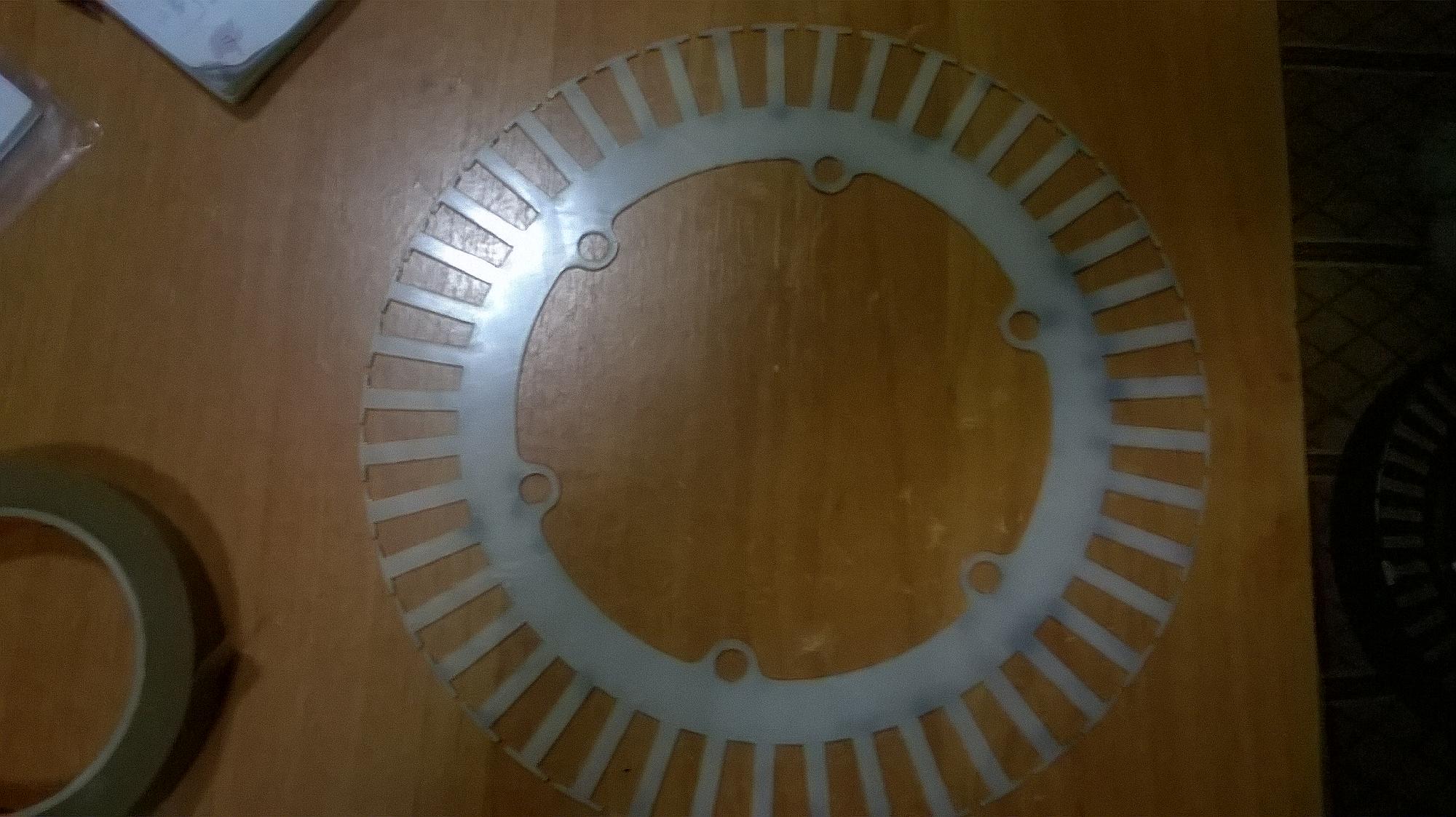

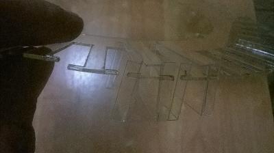

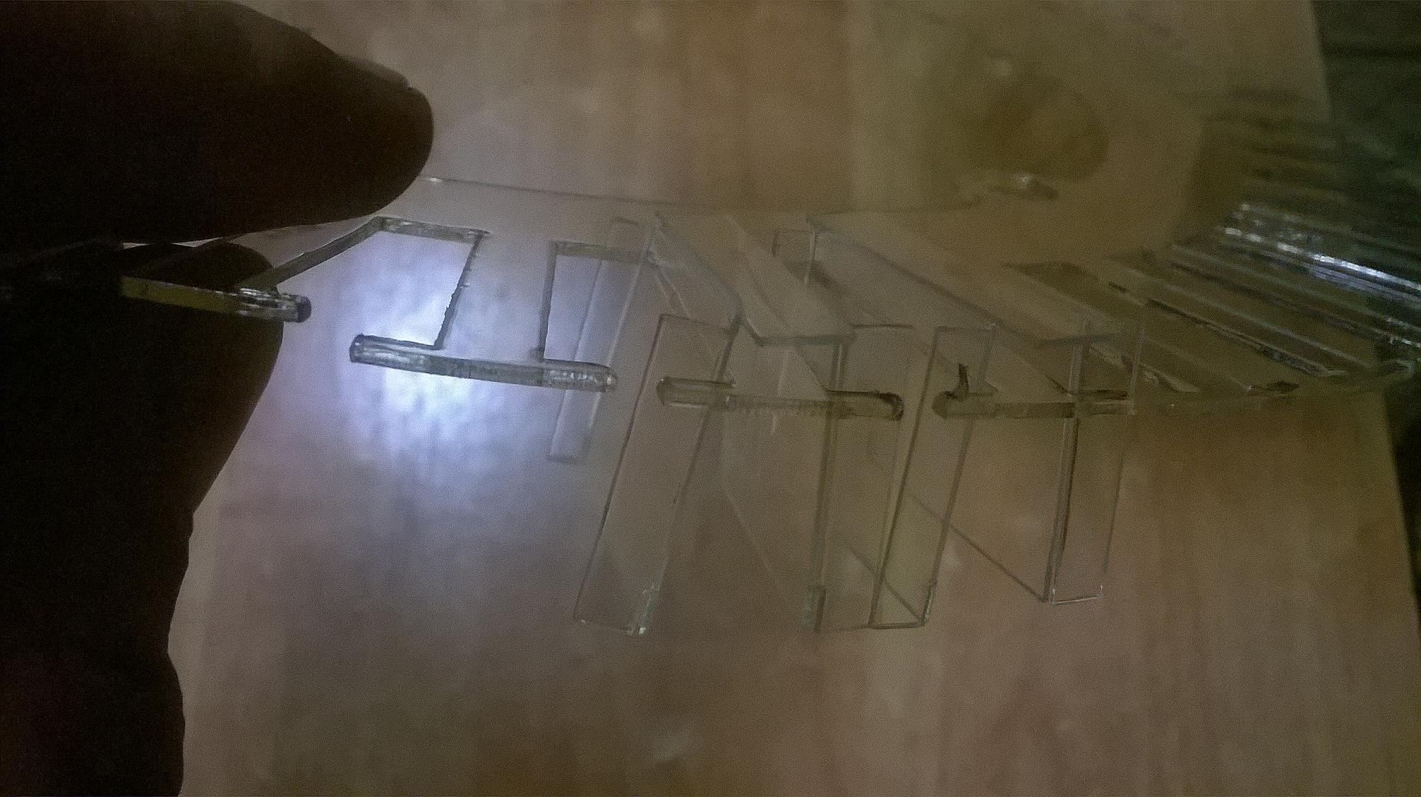

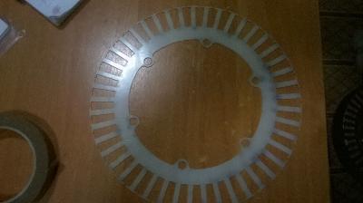

residentivan

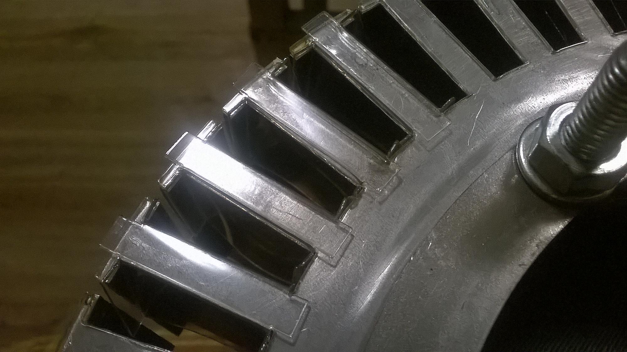

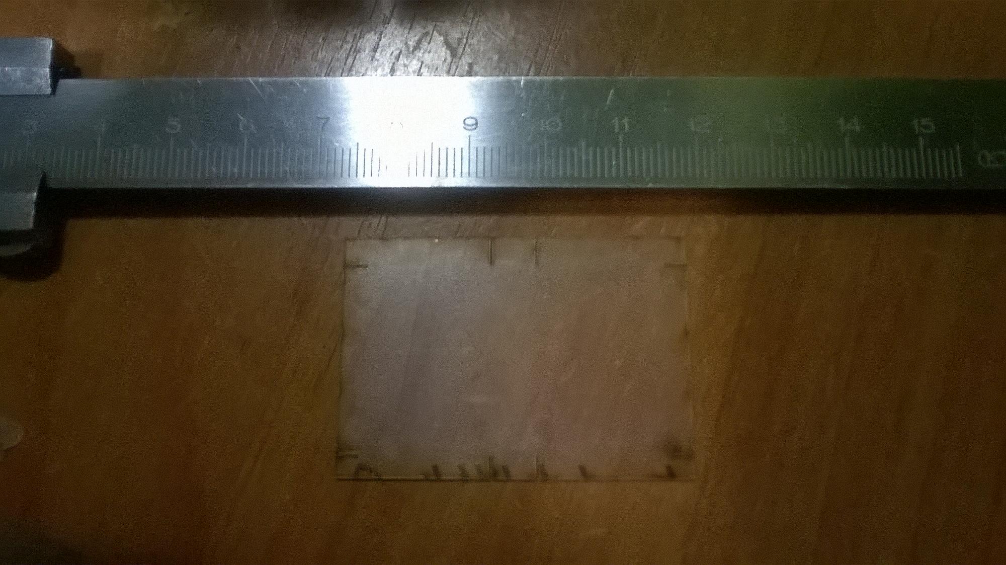

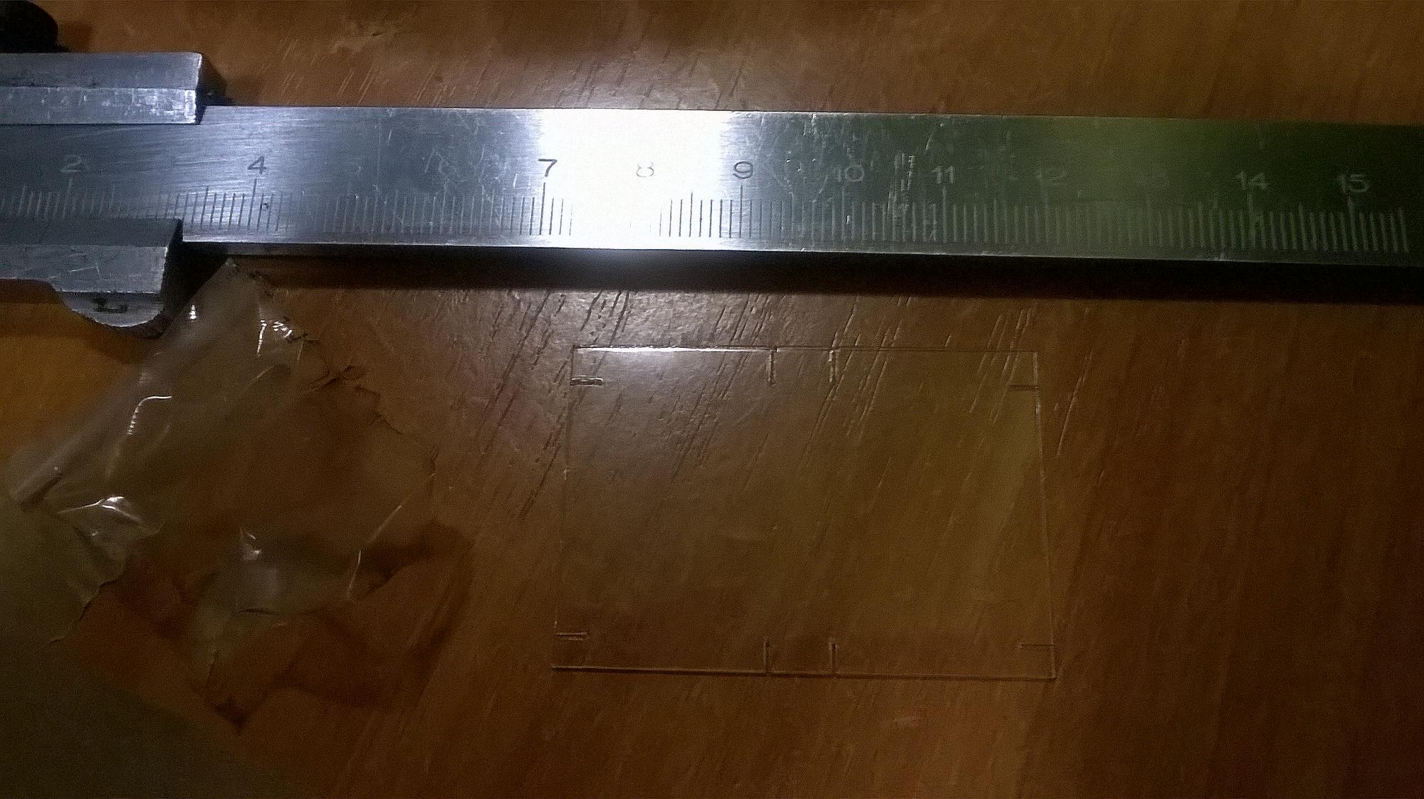

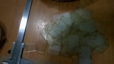

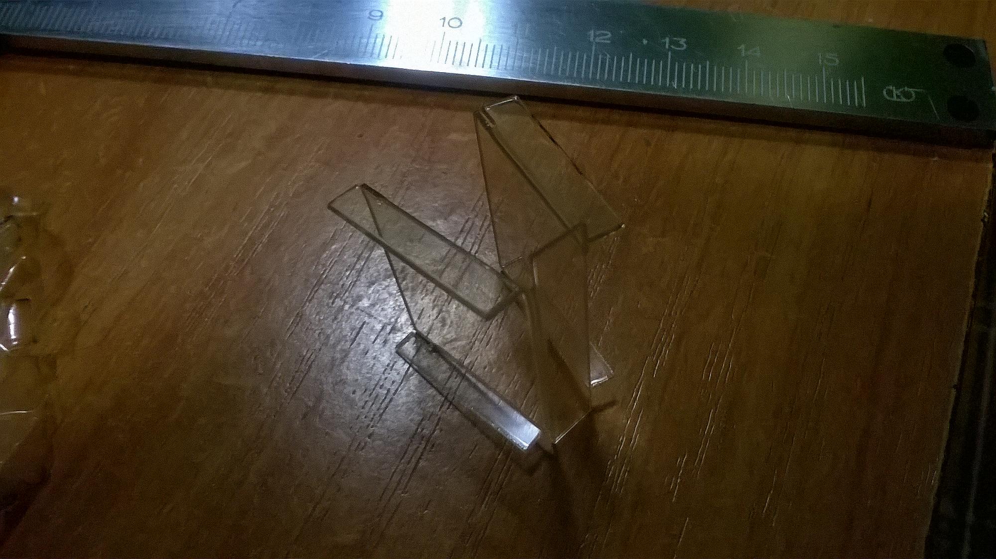

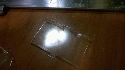

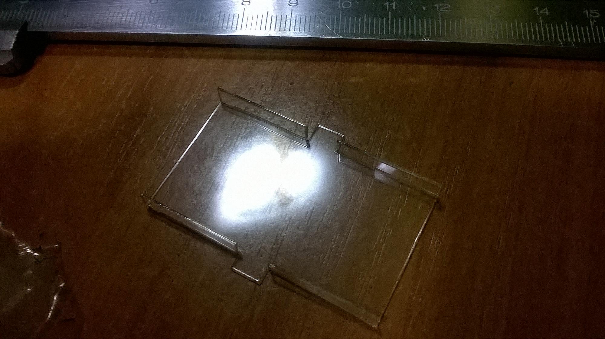

Нарезали изоляцию.
Немножко устал снимать старую, посаженную на космофен, поэтому сегодня ничего толком не заизолировал...
