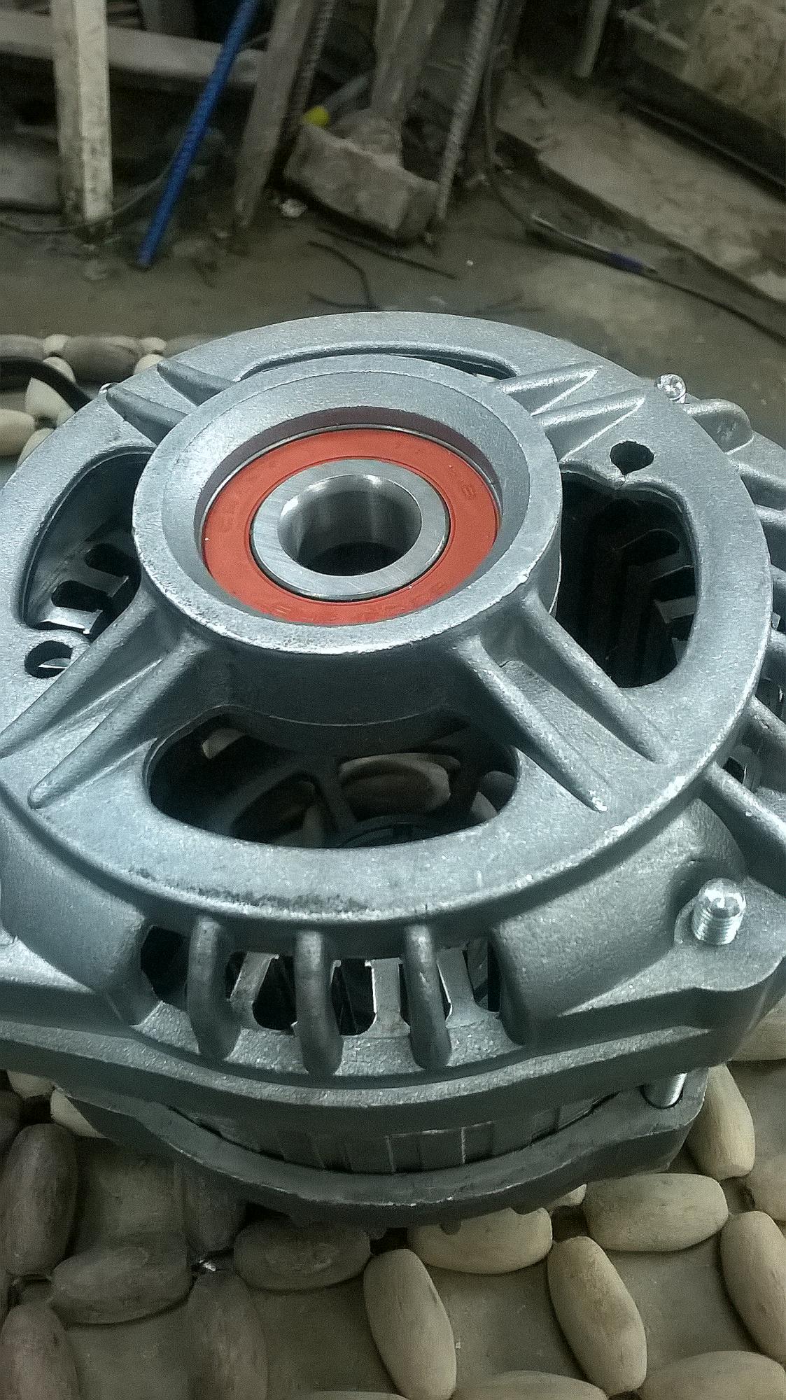

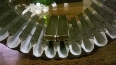

Идея значит такая:

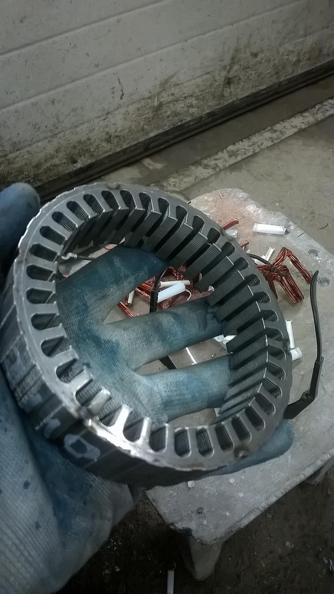

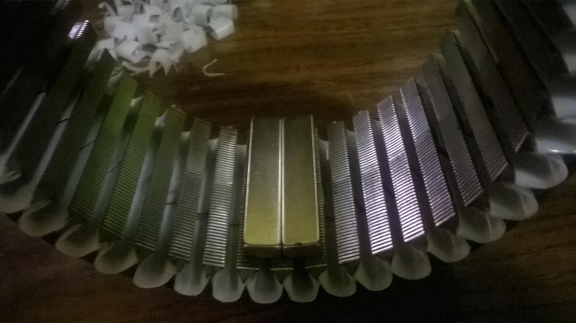

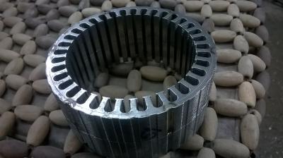

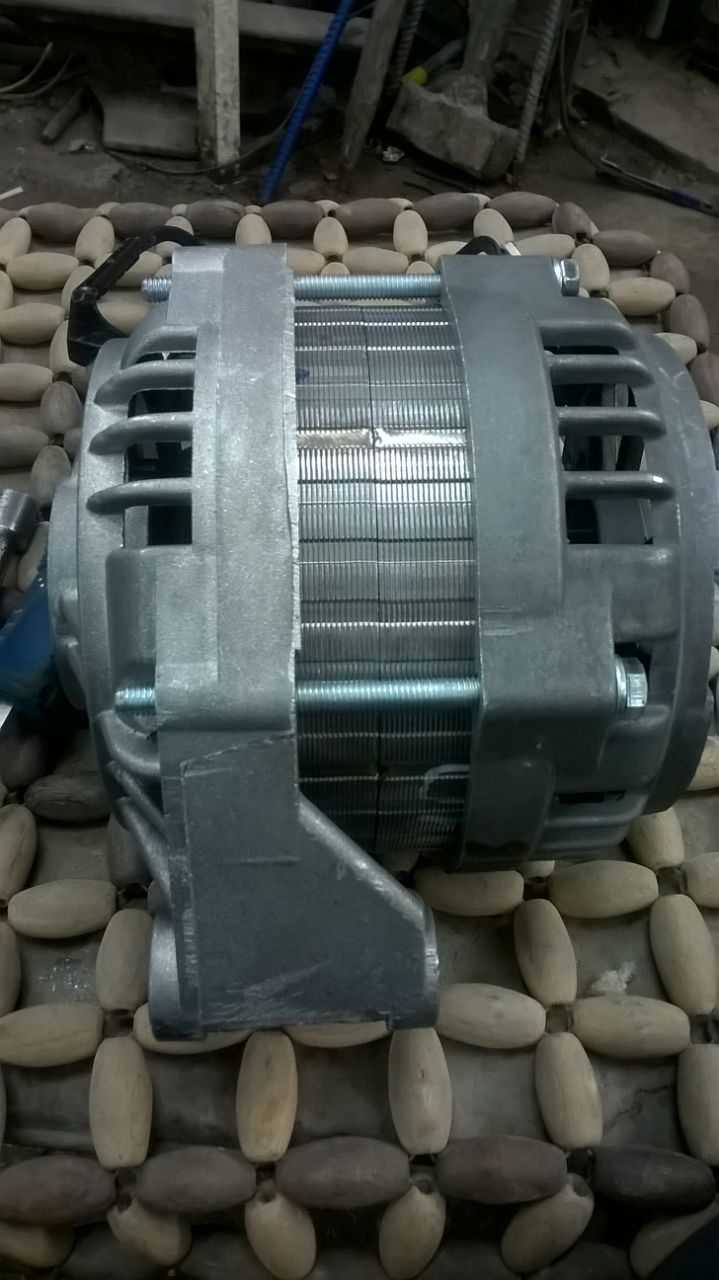

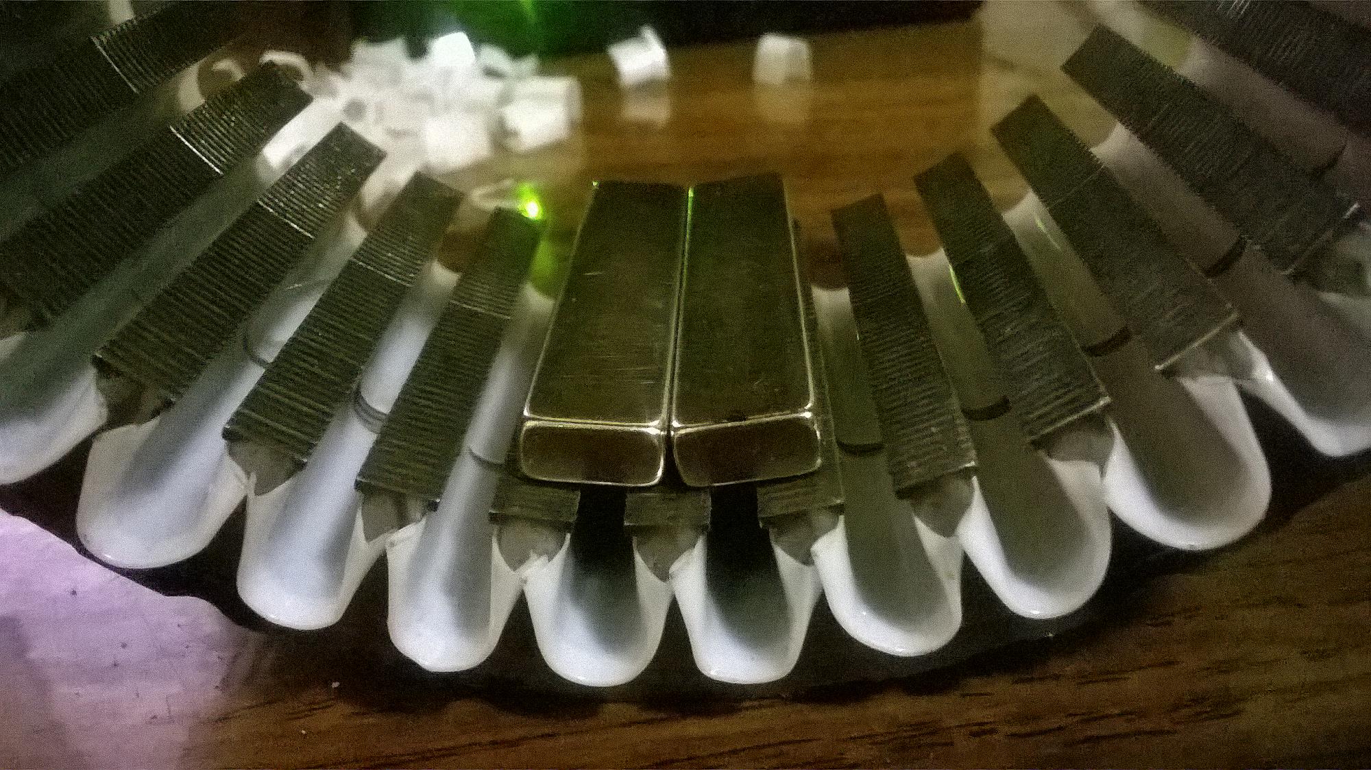

Имея горсть магнитов длинной 50мм было решено увеличить пакет статора до этого размера. Это производилось покупкой двух новых статоров и надругательств над ними.
Схема максимально приближенная к орегеналу, тобишь 36к12м.
Пакет заводского статора ваз 2110 27мм. 29 витков стали (не знаю, насколько она электортехническая).
Цитироватьширина шляпки зуба 5,5мм, ширина ножки зуба 4мм, расстояние между шляпками зубов 3мм, между ножками примерно 4,5мм, высота зуба от основания 10мм, стандартно намотан проводом 1,3мм*2жилы.

Собственно вот заготовка:

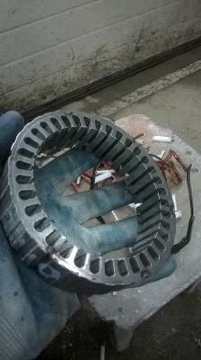

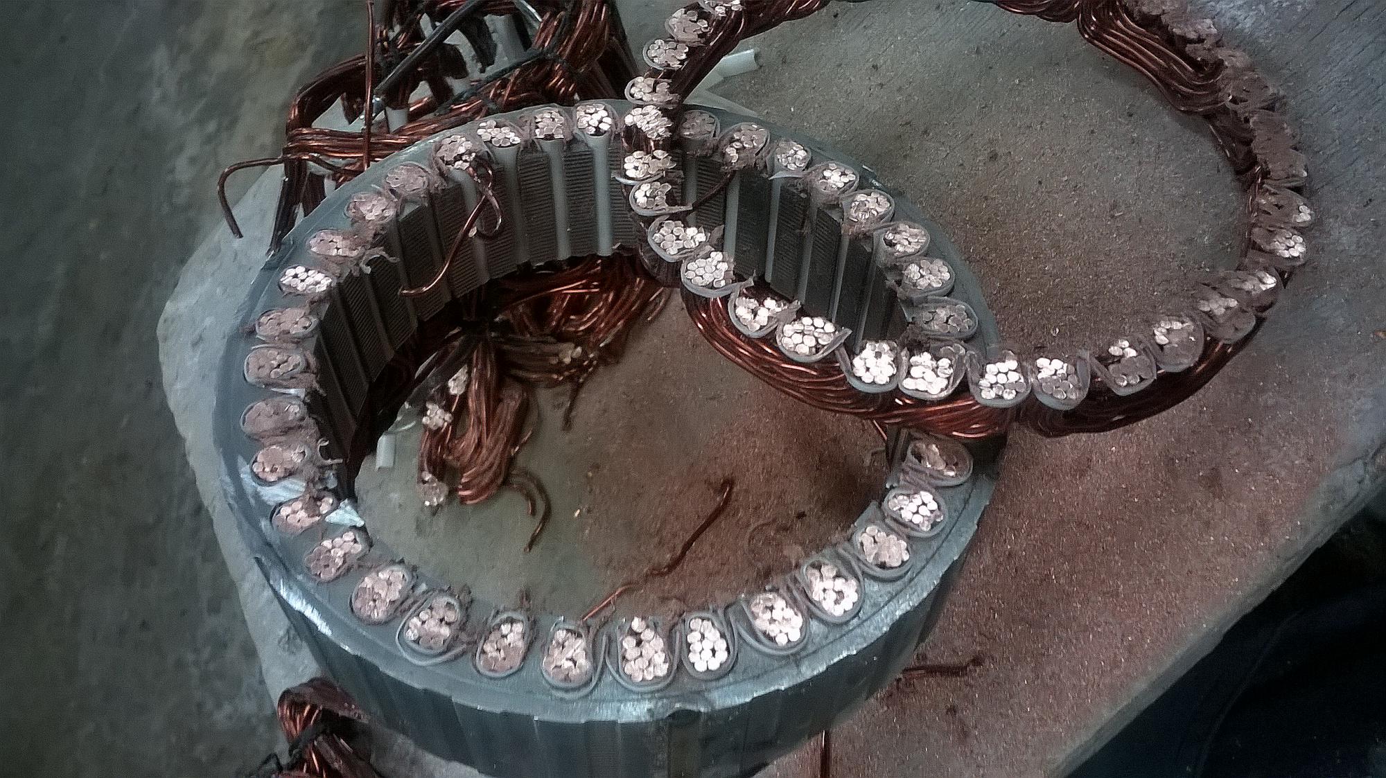

Так выглядит заводская обмотка статора:

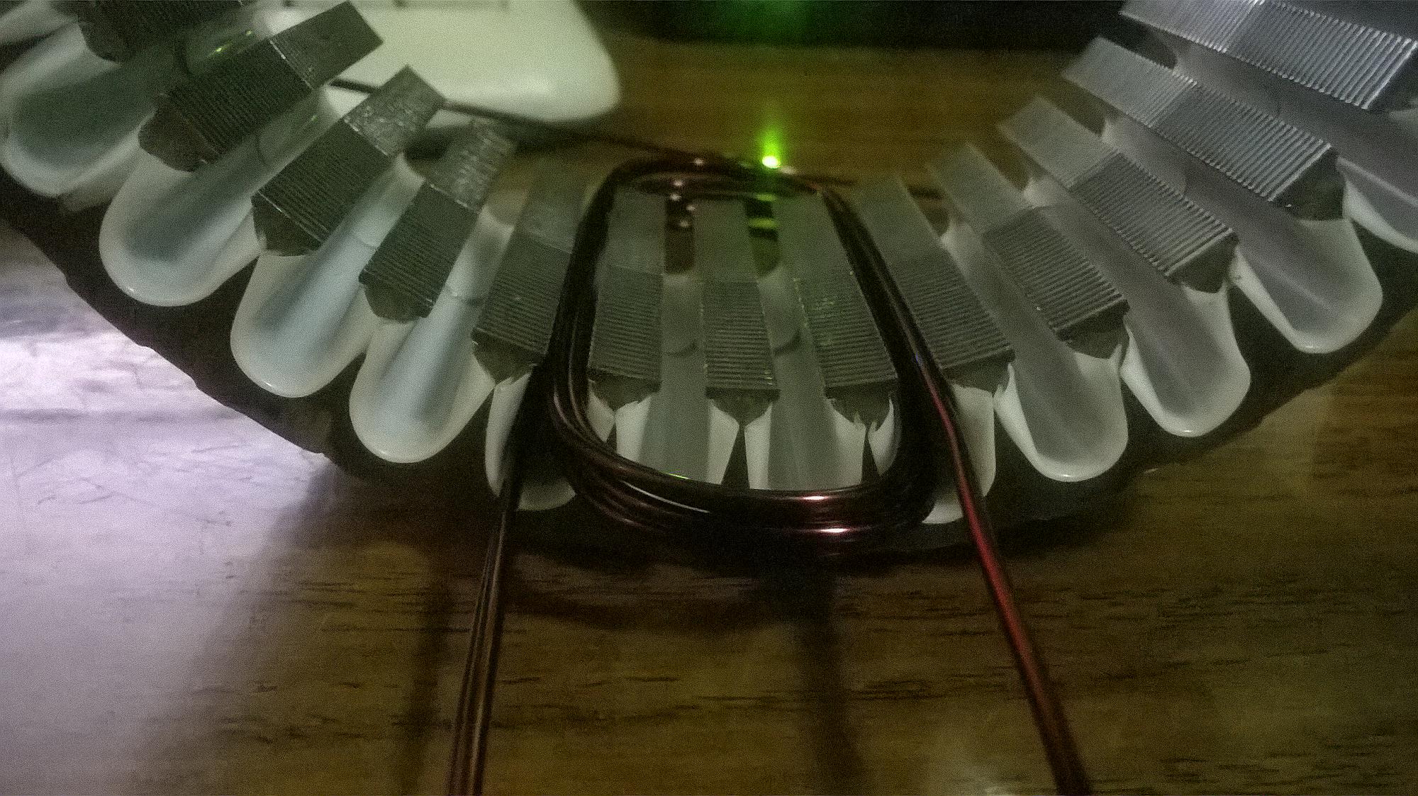

Мотаться будет по той же схеме, три витка сдвоенным проводом 1,5мм2. Т.е. 3мм сечение (должно смело держать 30А в номинале, без охлаждения (практика покажет) по расчетам 17,5А на 1мм2 это 52,5А максимально допустимая нагрузка на провод 3мм2 (не пиковая)).

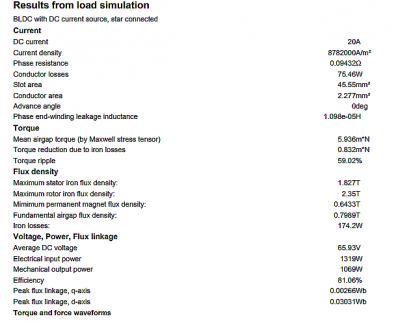

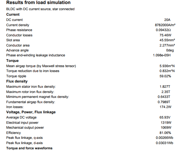

Эта таблица любезно предоставлена тов. КОР.
Расчеты тоже проводил он именно для моей конфигурации, за что ему отдельное спасибо!!!
Расчеты был для тока 20А и напряжения 66в.
Кратко:
ЦитироватьCurrent DC current 20A
Phase end-winding leakage inductance 1.098e-05H
Mean airgap torque (by Maxwell stress tensor) 5.936m*N
Iron losses: 174.2W Voltage, Power, Flux linkage Average DC voltage 65.93V
Electrical input power 1319W
Mechanical output power 1069W
Efficiency 81.06%
При моих данных (48в, 40А) получается следующее (в переписке с Константином изменил параметры):
48в, до 40А 1900вт-15-20%потери железа (номинал).
Ответ:
ЦитироватьРаз у вас 48в батарея то уменьшить надо витков, что-бы до тех-же 2000 оборотов раскрутить, (например намотать 6 витков на катушку при однослойной намотке или 3 витка на катушку при двухслойной). Тогда эл-магн момент при 40А станет 5.9*2*(3/4)=8.85 Н*м

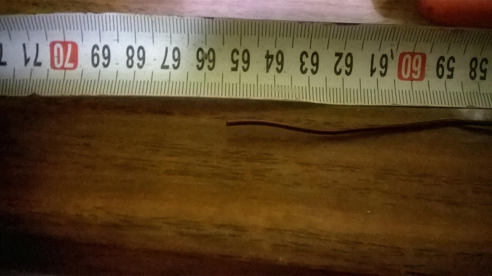

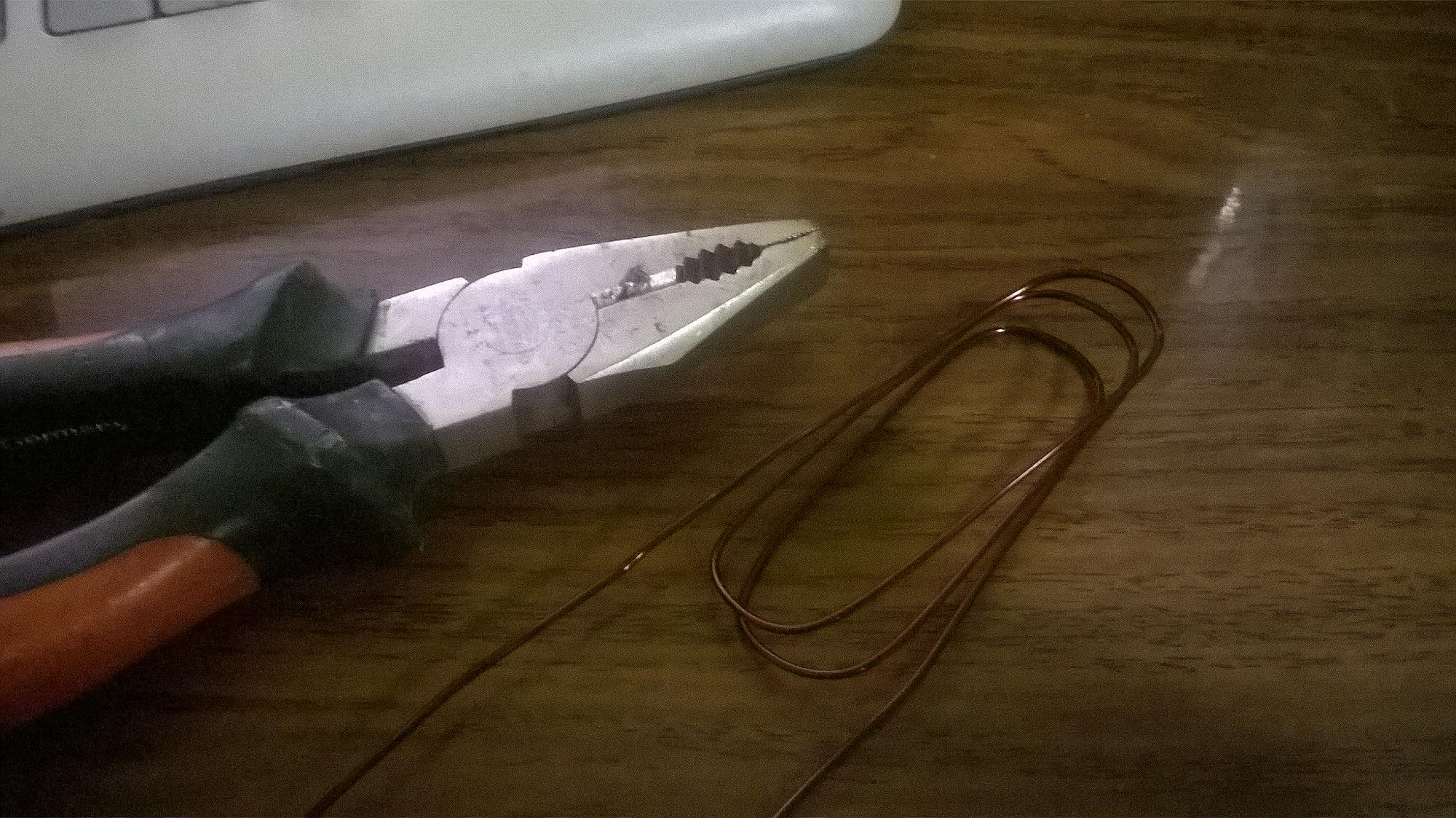

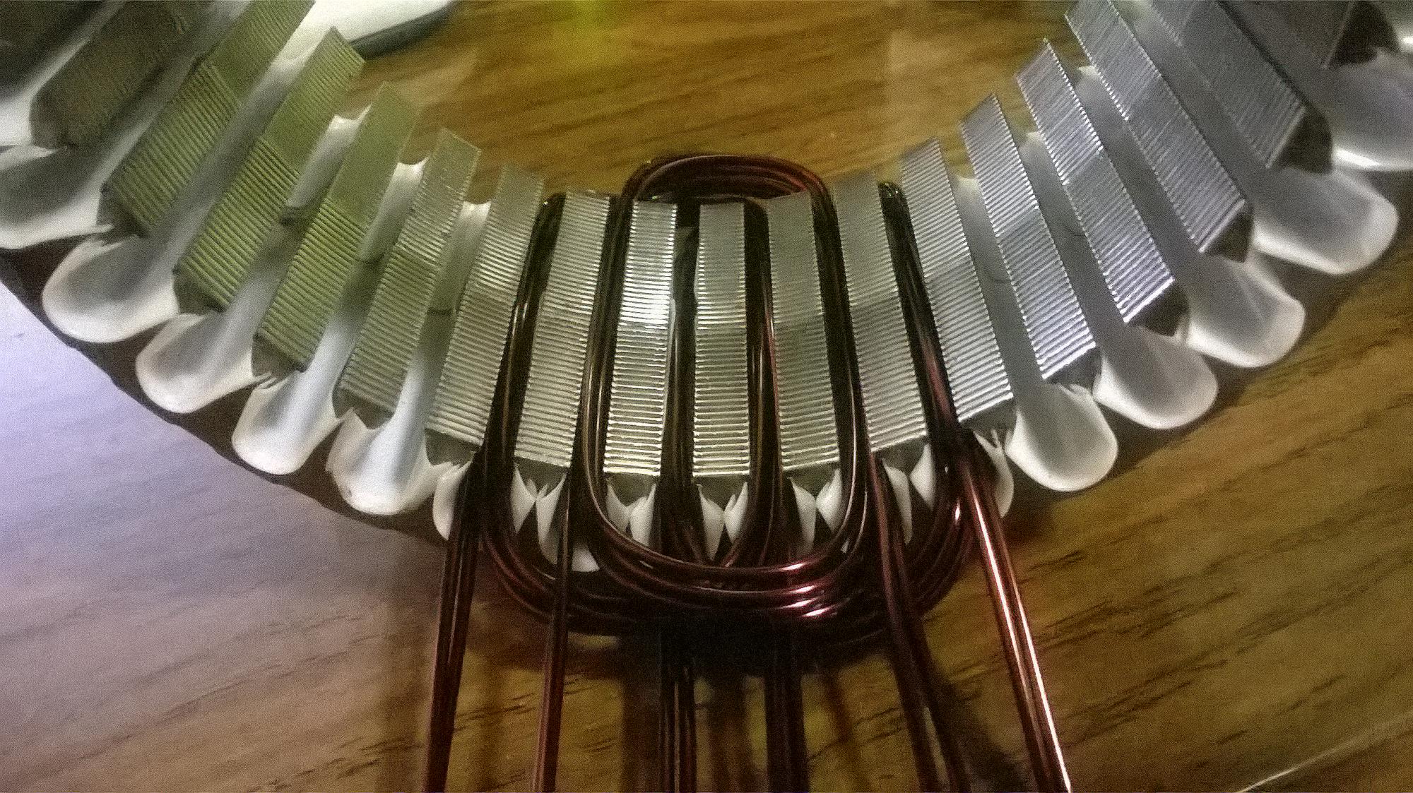

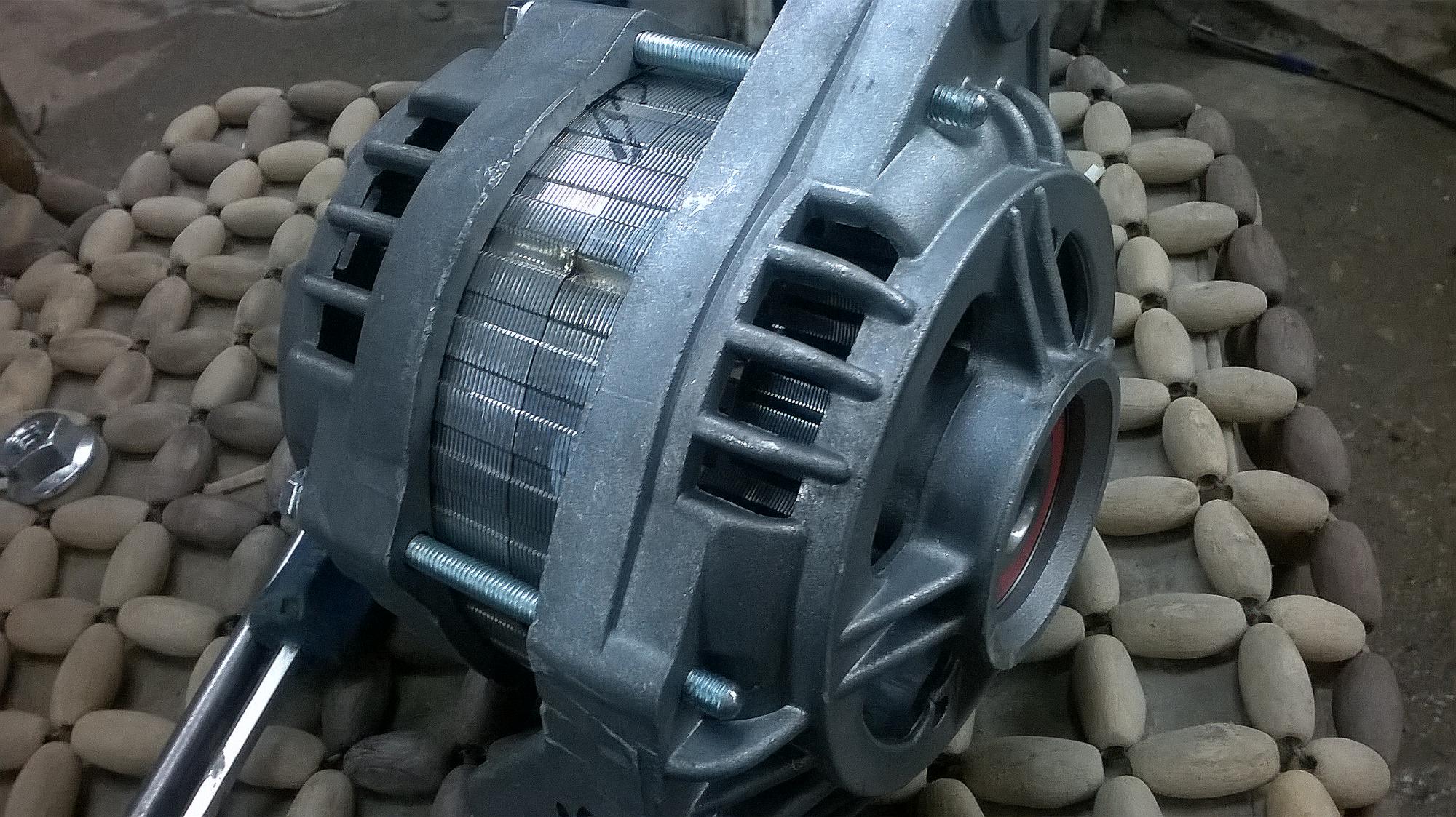

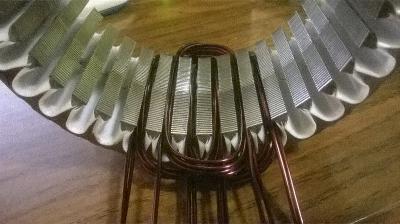

Немного фотографий:

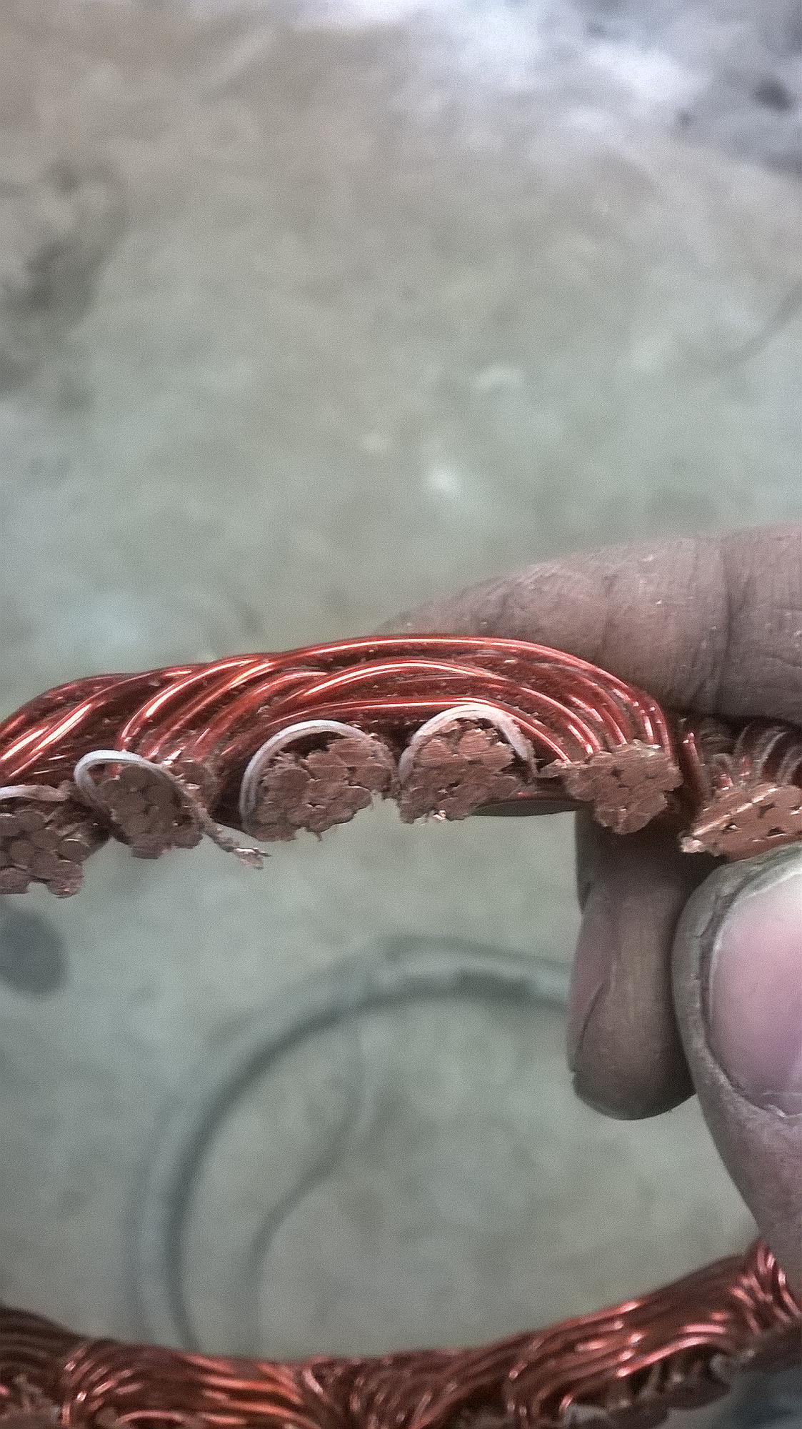

Отдельная эпопея с намоткой)
Длина провода:
Складываем вдвое:
Итог:
residentivan
Цитата: Mex от 15 Дек. 2017 в 04:55
[user]residentivan[/user], на последней фотке (Ответ #1)
что это ? новый способ намотки моторов ??
На последней фотке примерка обмоток.

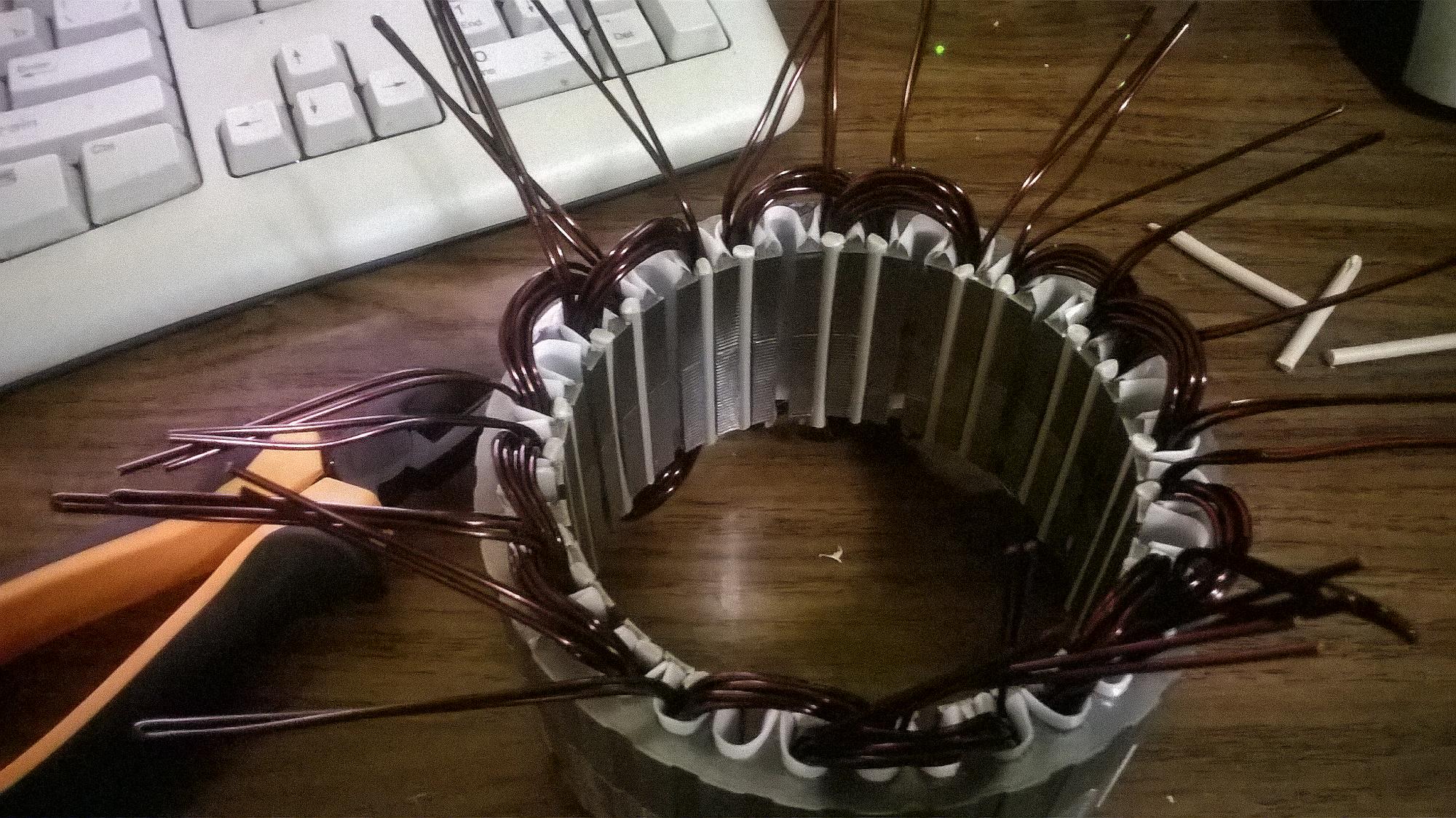

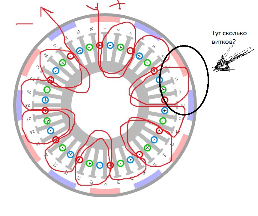

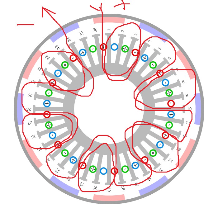

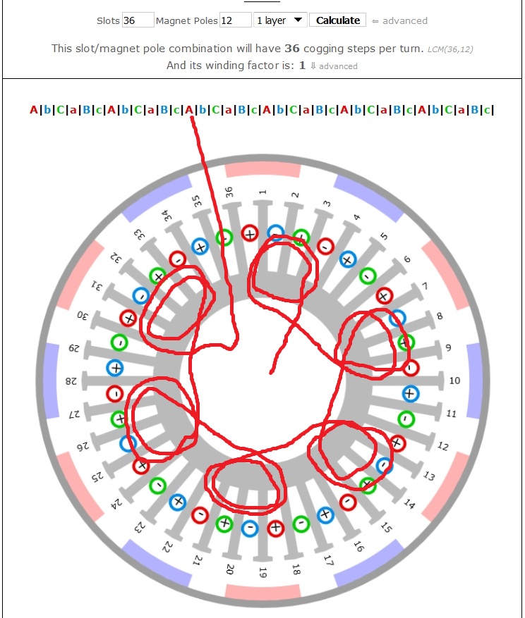

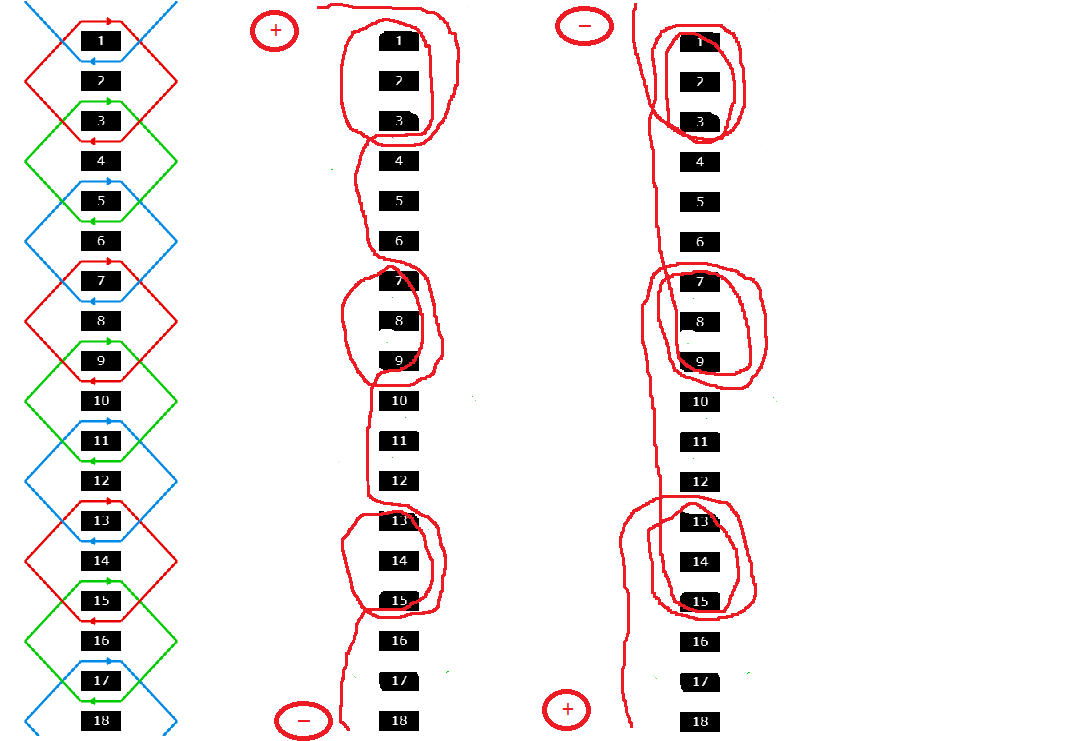

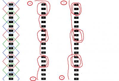

Народ, сегодня был небольшой холивар по поводу правильности обмотки, а именно количества витков вокруг катушки. Вот два варианта, (на обоих на катушке по два витка) подскажите, какой из них правильный и почему:
Первый:
Второй:
Кор сегодня поправил с количеством витков на моторе. Должно быть по шесть на катушку (у меня однослойная обмотка). Тоесть двенадцать жил в пазу,а не шесть, как я примерял.
residentivan
Нарисовал корявенько схемы к этим двум картинкам:
Какая эффективнее?

mr.Dream
[user]residentivan[/user], две правиых отличаются между собой только количесвтом лобовых частей, которые не берут участия в намагничивании :)
Alex75
Центральная предпочтительней:
Китайцы написали бы, что эта обмотка имеет 1,75 витка.  По взаимодействию в двигателе, что центральная, что правая - это два витка.
residentivan
Спасибо, что показали наглядно.
Пытаясь вспомнить физику не дает покоя мысль, что магнитная индукция создается вокруг всего проводника, а в случае цетральной картинки кольцо проводника вокруг катушки не полное, а полуторное, значит та часть катушки, где проводник  идет в один виток:
недонасыщена магнитным полем по отношению той части, где проводник идет в два витка (тоесть вторая половина катушки, а точнее зуба статора).
Или я что-то путаю?
mr.Dream
Полезное магнитное поле создает фактически только та часть провода, котороая прохоодить по пазу межу зубами.  Остальное не несет полезности) больше толку будет от уменьшения сопротивления путем уменьшения лобовых частей, чем лишняя 1/4 витка )

residentivan

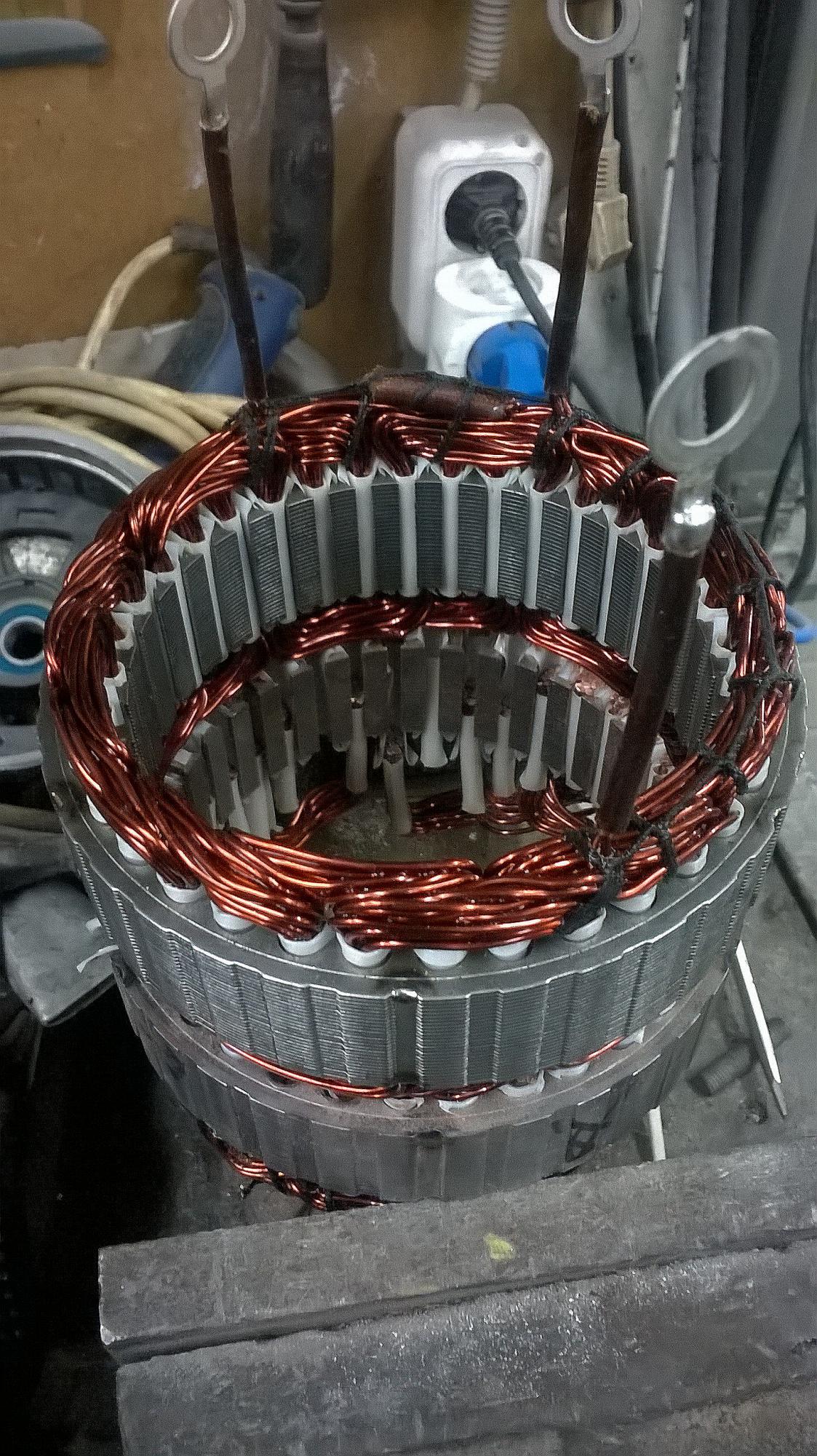

В общем попытался намотать статор. Цельным проводом не вышло, решил отдельно катушками и далее их впыживать и коммутировать.
Получилась хрень. Вместо 6 витков ушло в паз только 5.  При этом впихнуть третью фазу будет нереально, либо надо будет уменьшить её сечение или витки (что не позволительно).
Буду перематывать, но уже цельным проводом. Есть мысля, как это осуществить.
