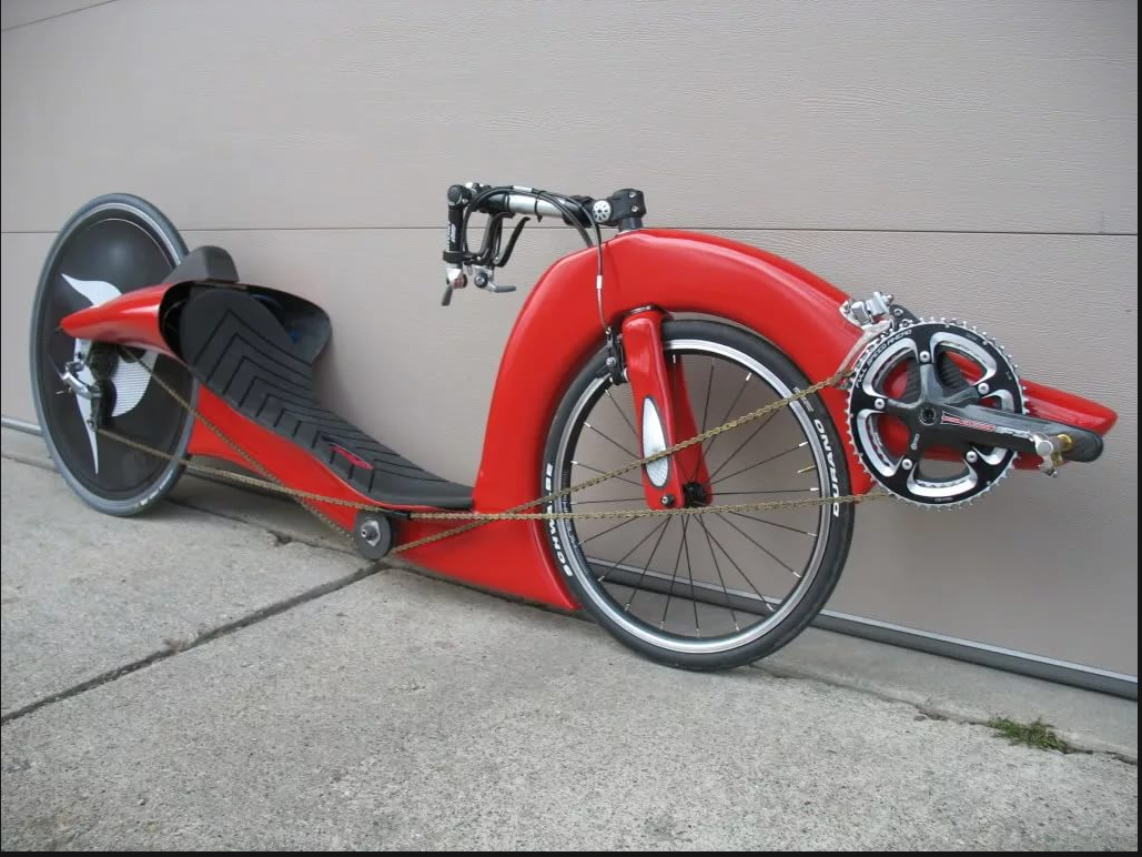

FAS_r7
#5
Меня так же эта тема интересует :)
Хочется лёгкого пространственного хвоста позади плеч являющего собой и дуги безопасности (элемент скольжения) и каркас для обшивки обтекателя (багажник).
Моя мечта звучит так "80 в киловатте", то есть мне видится перспективным действительно хорошо обтекаемый аппарат, по типу "оптима барон"...
Statik
Мне кажется что слишком слабый передок для такого заряженного и скоростного варианта,недавно встречал (на фото) с двух-коронкой,есть не дорогие,укороченные перья вилок на кот. можно сделать траверсы  более широкие для хорошего "заворота" руля и поставить нормальное переднее колесо(вело) к примеру 24* или даже лёгкое мото, я бы на задок сразу прикупил бы мотоциклетный алю маятник на прогрессии с игольчатыми и шаровыми подшипниками и мощным аммортом пригодным для могучего МК,вес такого маятника может составить в полном наборе(узлы прогрессии)  5-7 кило вместе с аммортом .К сож. в моих условиях лигерад не прокатит,а так... облизываюсь,но зря.В Севастополе можно нагнуть алюмин. труб,корабельных под любые хотелки в конструкции вкл. дуги безопасности и пр.Да,будет не дёшево,но такие вещи делаются раз-два в жизни.

FAS_r7
Передняя труба от рулевой колонки до "педалей" мне видится как раз объёмной, 8 см шириной (банки 18650 лёжа поперёк) и высотой порядка 12...17 см. Туда влезет приличная часть батареи по моим прикидкам.
Так же крайне полезным и необходимым, как показала моя личная практика, является фланцевое соединение рамы под передом сидушки.

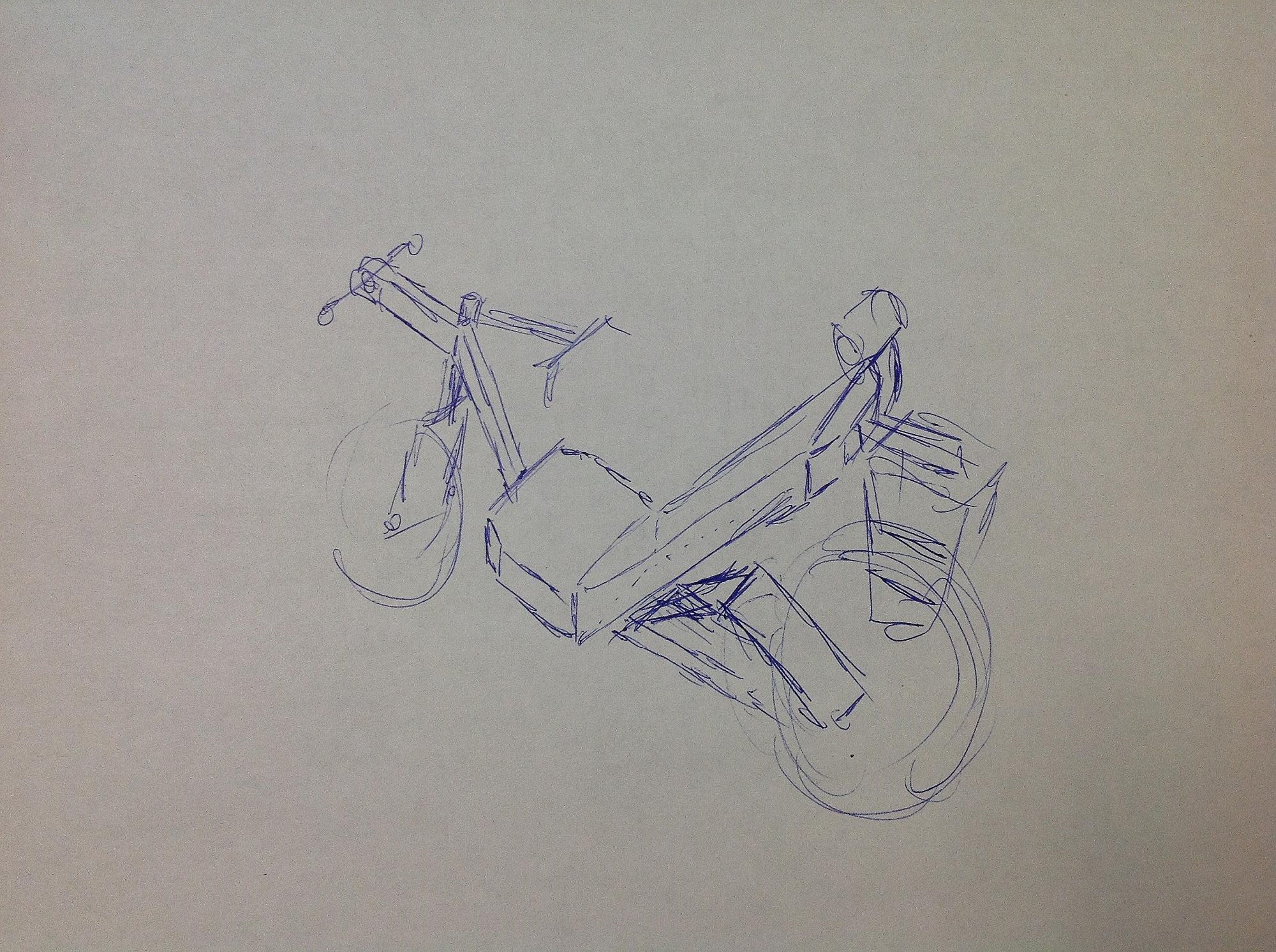

Lion
#14
А почему бы просто не сделать "пространственную" сиденьку?
Толстую переднюю трубу, как не старался, так представить не смог
Блин, мой вариант мне тоже не нравится  :-D Как-то громоздко...

Не понимаю, на кой лигераду задний привод? Цепь тянуть далеко. передок нагружен.
Макс81
[user]Rjkz[/user] Спереди будет сложнее сделать поворотный натяжитель цепи.
[user]Slav4eg[/user], надо цепь чтобы проходила сверху колеса, иначе постоянно цеплять будет при поворотах. Скорей всего даже ее засунуть в трубку пластиковую  :eureka:
