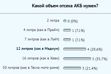

Добавил голосование по объему отсека АКБ.

[user]Макс81[/user], судя по парням поднявшим эту тему рама будет нужна для дальняков, соответственно минимум по 4кВтч и педали условность (можно то же голосовалочку прикрутить), во главе вопроса ящик под батку и я считаю что для развесовки именно на нем надо сидеть , а дальше уже мастырить заднюю подвеску желательно под 2а аморта ,потому что ребята катают гружёные по полной и обтекаемый багажик .

я думаю голосовалка чутка некорректна- кроме литров надо было писать типичный объем в ионе. Например в медиум у нас вроде лезет порядка 4квтч, хеви 6, ну а кому потребовался диван с ходом на 400км, я вообще не представляю (8квтч)

Но если народ хочет электролигерад с батарейным отсеком на 16, а тем более на 50 литров, от педалей лучше отказаться сразу. К сожалению. Даже мой аппарат с батарейкой в 2 кг кажется мне реально тяжелым. Удовольствие от кручения педалей уже не то.
Лично я за легкую и прочную раму, адаптированную для установки мотор-колеса (зажимные дропауты), имеющую место для небольшой батареи (возможно, просто крепления для батареи в своем корпусе), приспособленную для скрытой прокладки проводки и установки контроллера.

Результаты голосования по объему АКБ:
Значит нужно разработать отсек АКБ под 16 литров. Плюс возможность съемных блоков с дополнительными батареями.
