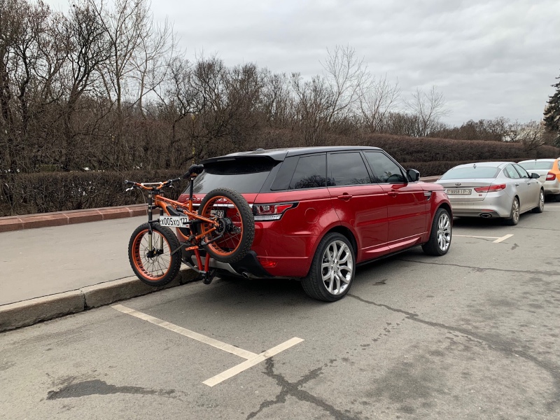

SBD
Цитата: Чижов Игорь от 02 Март 2020 в 14:15
а видел крепление сзади - типа как фаркоп? на вел чехол от грязи?
Всё уже придумано до нас, всё верно:
SPIRITUS
И сколько вел так проездит без повреждений? Фэт 26 торчит за габариты большинства авто....в пробке вам обязательно его подрихтуют...причем вы и не заметите скорее всего. Разве что по трассам на дальняк..пару раз в год.

Цитата: SPIRITUS от 04 Март 2020 в 13:31И сколько вел так проездит без повреждений?
Вожу таким образом фэтбайк уже три года.

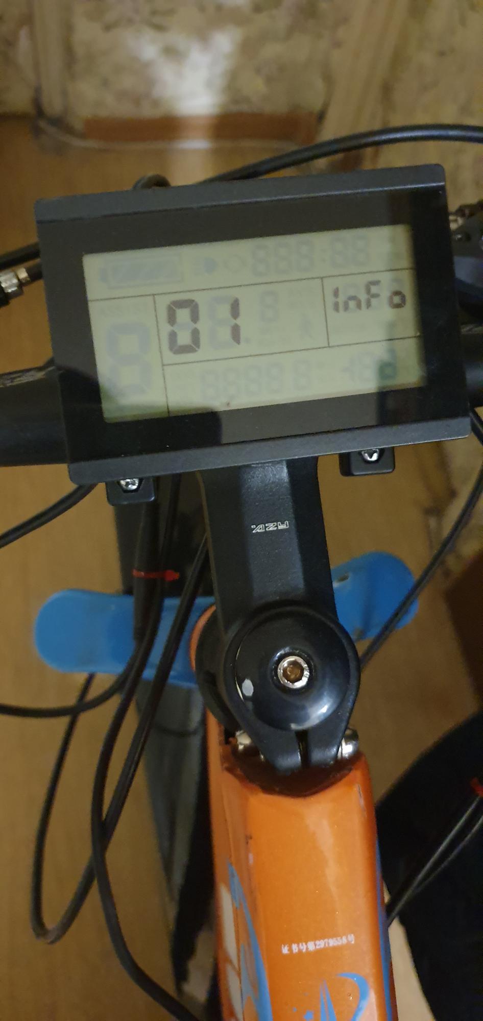

Love freedom
Что это значит кто подскажет
Spiderman
Скорее всего "Неисправность ручки газа"

SG_
до первого гайца, который захочет создать владельцу авто проблем. и это асфальтовый вариант, от тряски площадка на фаркоп даже с обычными велами, которые легче наших, гнется...
реально рабочий вариант где номер и фонари не закрыты, а вел прочно закреплен и не висит как плуг я видел один раз, то была самоделка на калитку внедорожника, вел крепился выше номера и фонарей.
