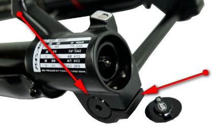

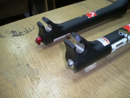

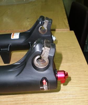

На будущее хотел заказать аммо вилку под покрышки до 5.0 с шириной дропов 150мм
Но только сейчас увидел, что ось продевается сбоку
т.е мотор колесо туда не установить вдеванием
тут ведь нет вариантов как искать другую вилку с обычными креплением оси?

почти, у моего варианта аммо вилки щель параллельно штанам а в той теме щель почти 90градусов и толще стенки чтоли  :bw:

Да какие проблемы? Подточите ту часть что ближе к штанам, что бы ось снизу вставлялась, а потом вставите в трубу вкладыш, в который и завернете винты.

На фото вроде перевертыш, у них ось силовой элемент ( соединяет ногу с демфером и ногу с пружиной). Возможно получится вставить мотор просто сняв ноги, но вкладыши  нужны усиливающие ось.
Вот про перевертыш, но при 150мм наверное жидковато выйдет. https://electrotransport.ru/index.php?msg=1351578

посмотрел еще раз на вилку - не нравится вариант подрезки, металла мало
поищу другой, на 150мм очень маленький выбор  :facepalm:

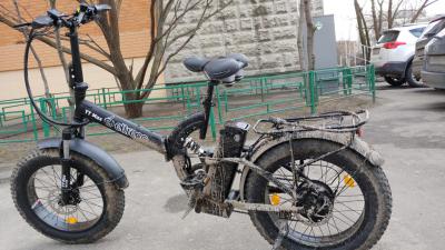

Алексей186
Цитата: Mezya! от 11 Март 2020 в 10:15
Что за стрёмная гофра на саморезах?))
Оказалось, что за гофрой ничего нет - только провода. Так устроена задняя подвеска. Вообще дурацкий велосипед за 100000: передней амортизации нет, аккумулятор неизвестно кем произведен (на сайте пишут samsung, но по факту маркировки производителя на нем нет). Так он еще и не включился (аккумулятор был заряжен).
Алексей186
Цитата: Jones от 09 Март 2020 в 12:48
Если возможности нет, то раму без задней подвески, она тут все-равно очень убогая, скорее даже декоративная.
Приобрел вел с такой рамой (Eltreco TT Max). Подвески передняя и задняя отрабатывают на 100%. Все бордюры преодолевал без жестких ударов. Проехал в первый день 43 км. из них 6 по мокрому лесу (лужи грязи), велосипед измазал, сам испачкался, в следующий раз в такую жижу не полезу. Отмывал долго. Велосипедом доволен на 100%. Прет как спортивный трактор. Теперь выбираю освещение и думаю над устройством брызговиков.
Чижов Игорь
Цитата: Алексей186 от 16 Март 2020 в 10:14Теперь выбираю освещение и думаю над устройством брызговиков.
И как поживают контакты АКБ?
Алексей186
Грязь до них не добралась. Всё проверил и отмыл.
Чижов Игорь
Я тут на своем полихачил по грязи весенней - брызговики у меня на обеих полноразмерных крыльях - осталось чистыми только сумка с контроллером и АКБ в багажнике, чего я и добивался собственно собирая фэт.
Вот разьем как у вас внизу и в самом потенциально грязном месте мне не нравится, пусть бы АКБ втыкался в держатель внизу - но все же разьем лучше бы сверху.
Если там все чисто и будет чисто впредь - то значит китайцы знают что такое грязь. ;-)

Заднее крыло можно поближе к колесу притянуть, похоже сбоку летит. На переднее можно из толстой пластиковой папки для скоросшивателя сделать брызговик, закрепить нижним усом.
Поздравляю.
Но не переусердствуйте. Металл этих рам устает от ударов быстро и лопается. Либо крепление руля к раме, либо рама у стыка половинок.
Советую внимательно осмотреть все сварные швы.
