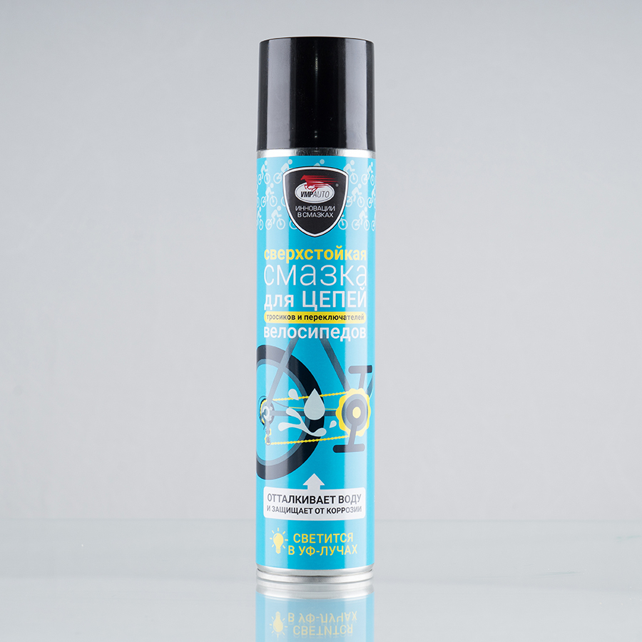

Купить цепь кмс, она не ржавеет. По процедуре: снимаешь, суешь в бутылку с растворителем и трясешь пару минут, либо в ванну, если есть, ультразвук стоит фигню на али. Из смазок нашел недорогую и хорошую вмпавтовскую из балончика, стоит 350р, хватает на 2 сезона. Тупо крутишь колесо и пшикаешь.

Цитата: warl0rd от 23 Март 2020 в 20:50Из смазок нашел недорогую и хорошую вмпавтовскую из балончика, стоит 350р, хватает на 2 сезона. Тупо крутишь колесо и пшикаешь.
Спасибо, учту.
Кожу на пальцах вчера сжег преобразователем, черные пальчики сегодня - но цепь блестит. Еще на педалях где втулка порыжела преобразователем помазал и переднюю звездочку.
Если эту цепочку изьезжу - посмотрю в сторону нержавеющей.
Вот это верно. Мало того то пользоваться удобно такими баллонами, так еще хватает надолго. За 350 на 2 сезона....а мой мотюл подороже, но уже года 2 наверное....предельно малое количество тратится. Так что много времени экономит, а еще экология....эти составы намертво прилипают к цепи и хоть в реку ныряй...ни разводов на воде, ни грязных капель дома на полу. Только машинка для мойки берет или тряпка... :pardon:
Всем рекомендую хотя бы дешевый и маленький баллончик купить попробовать. Чисто брать с собой. Дома можете мудохаться и с тряпками и ШРУСами, но в дороги прыснуть если что вдруг - бесценно!!!! Когда силы на исходе, едет туго, а до дома еще 5-10км прыснул на цепь и реально полетел))))) На фэте очень заметно. Гораздо больше чем на ужах.
Хорошо смазанная цепь сильно экономит АКБ. Вы, подкручивая педали, гораздо больше снимите нагрузки с моторов если цепь будет правильно смазана..
