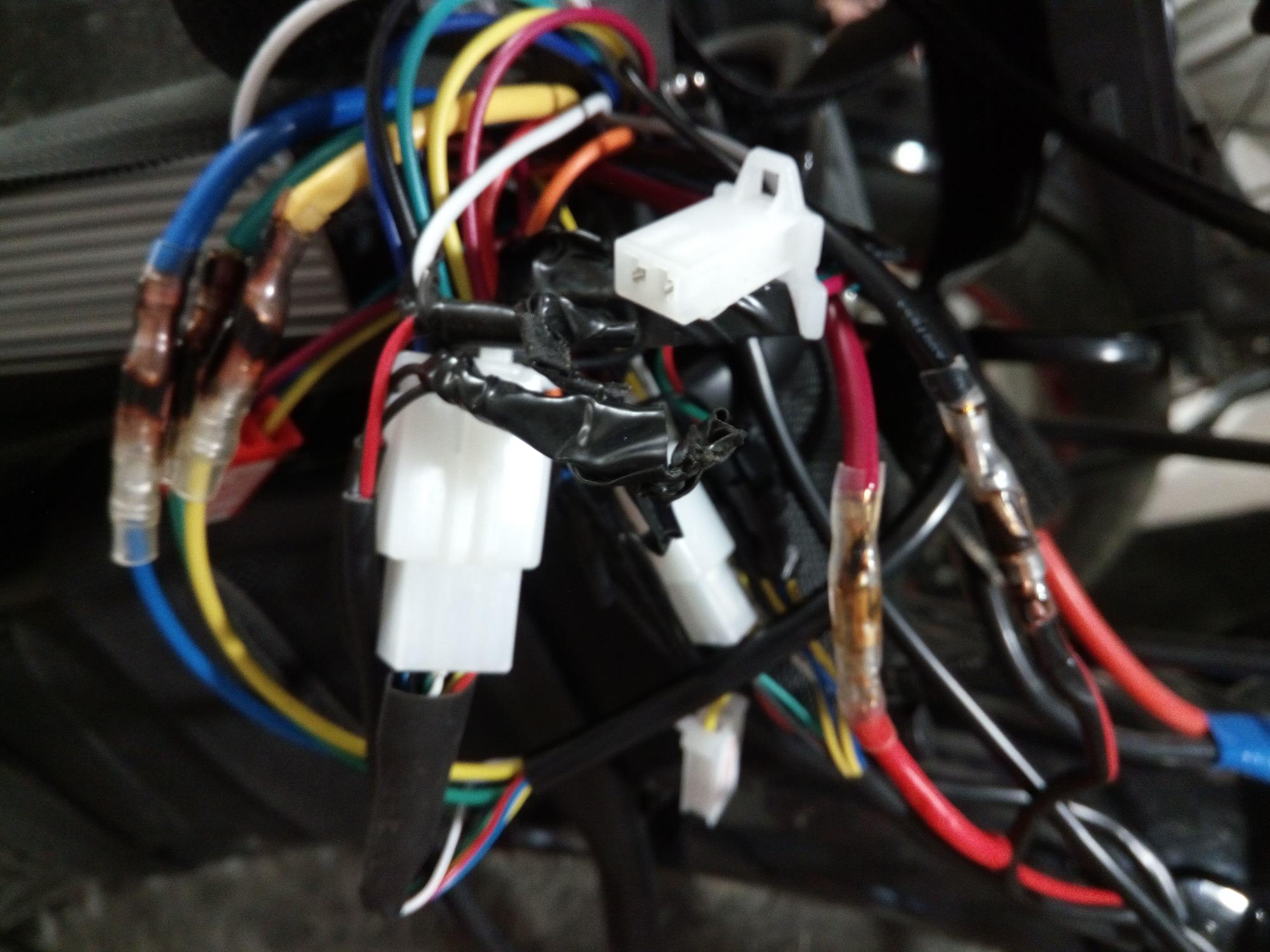

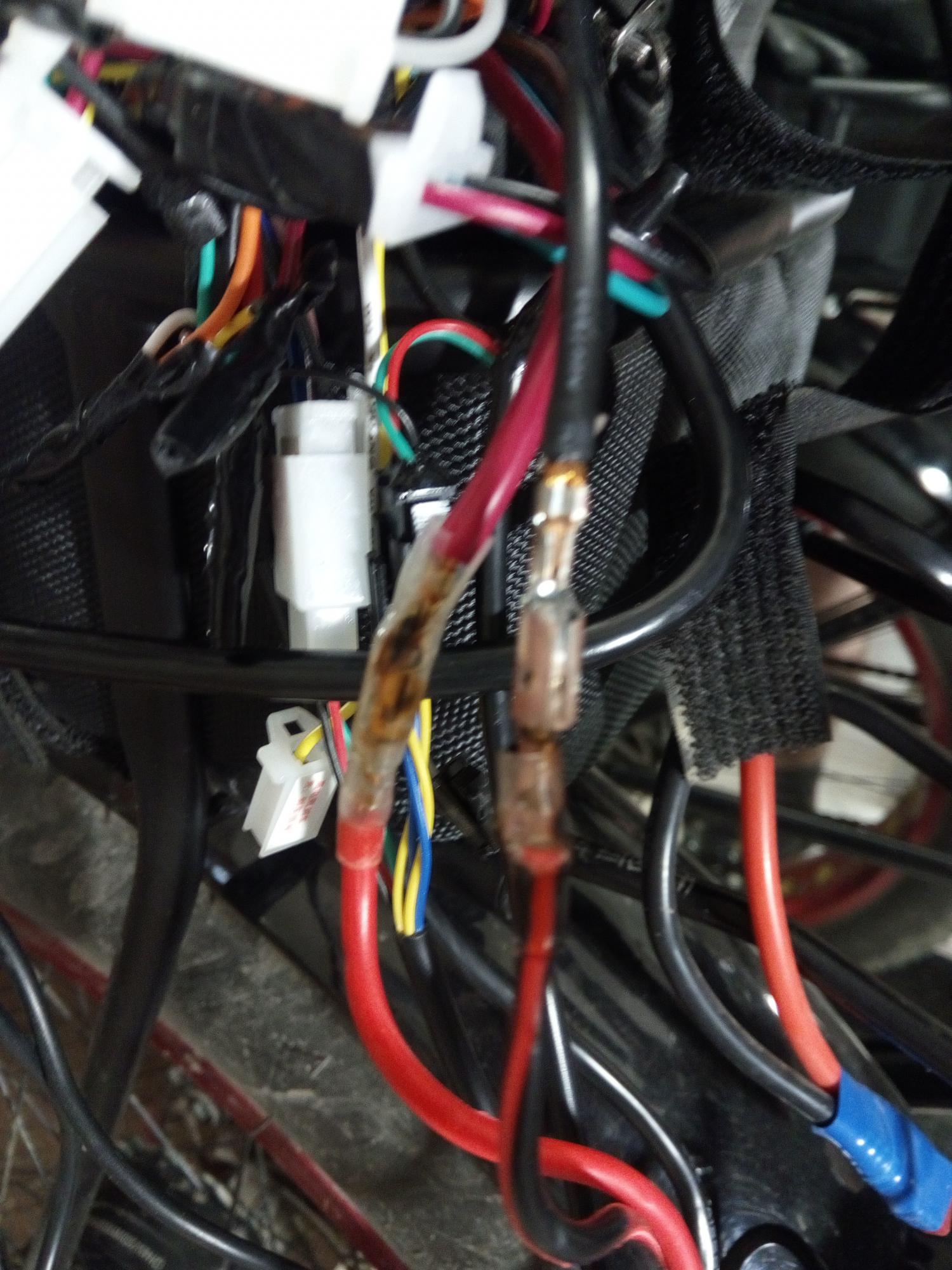

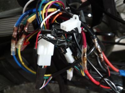

В общем человек я не любопытный и если что работает - стараюсь не мешать... однако!
Почитал я тут тему про параллельное подключение однотипных и не очень АКБ, а у меня как раз две штуки, съемные примерно из одинаковых элементов. Единственное один на 10 Ач, второй на 15Ач.
Первый категорически мал по токоотдаче, если по городу более менее, то по трассе сдувается довольно быстро, вредная просадка и БМС отрубает его!
В общем тема показалась для меня - только понять как это реализовать.
Одна батарейка у меня на руле, вторая в багажнике, провода перебрасывал.
В общем открыл сумку с контроллером и увидел вот такую беду: :-(
Слева это три силовые кабели на МК, они блин слиплись между собой от температуры!
А эти два на батарейку!
По моему эти разьемы максимум на 10-15А, а у меня контроллер на 30А!
В общем до беды было недалеко! :facepalm:
Поскольку паяльник имеется - то и МК кабели просто спаял и для АКБ спаял тройник, ничего не попутал вроде все работает, попробовал подключить пока по отдельности оба, теперь заряжаю обе бомбы   :eureka: батарейки до максимума, завтра скоммутирую их и попробую что изменится на параллельном варианте - думаю нагрузка на АКБ должна уменьшится - пробег увеличится, не знаю как только проверить? Это ж... вокруг ЕКБ надо ехать... :run:
Ну или тупо не заряжать... у меня за раз по моей трассе 16 - 22 км пробег выходит, а я еще и в качестве фитнеса теперь педали беспрерывно кручу.
Как же у меня сила не замкнула... :facepalm:
